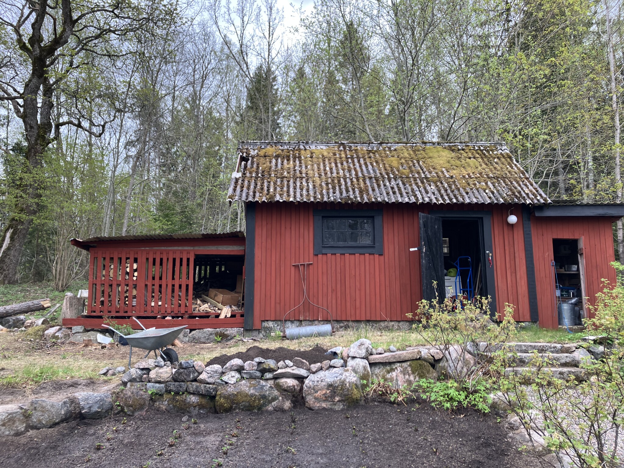

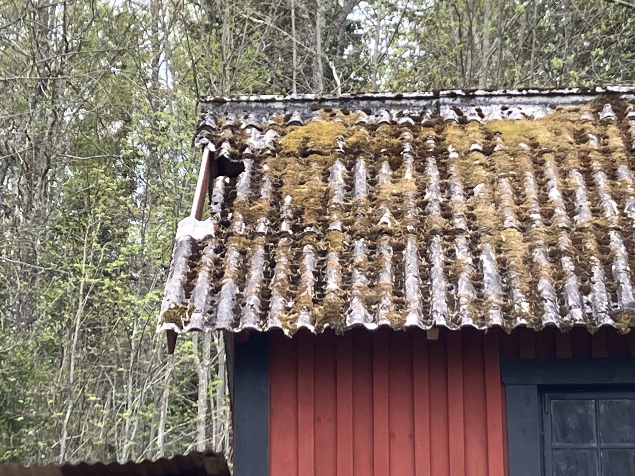

Har en bod på trädgården med ett gammalt (vad jag antar är) eternittak. Det är lite skavt på ena kanten och på andra kanten finns även ett hål (se bild). Hålet är utanför fasadkanten, så det läcker inte in regn i själva boden. Men min fråga är om det kan vara skadligt att behålla taket pga asbest? Några meter ifrån boden har vi nämligen jordgubbsplantor och annat. Finns det någon risk att regnet tar med sig hälsofarligt material? Som jag förstår det är det farliga inandning av själva dammet när materialet bryts, men vill höra om det är någon av er som har bättre koll.

Nej, det behöver du inte vara orolig för. OM fibrer skulle lossna, så späds väldigt snabbt ut i luften. Lite asbest finns alltid i all luft.
Utomhus behöver man inte bekymra sig. Klart skulle du stå och borra i det så bör man ha skyddsmask. Eller som jag gjorde när jag borrade ett hål i en eternitvägg, höll helt enkelt andan tills jag kom ner från stegen. Tog inte mer än 5 - 10 sekunder att borra.
