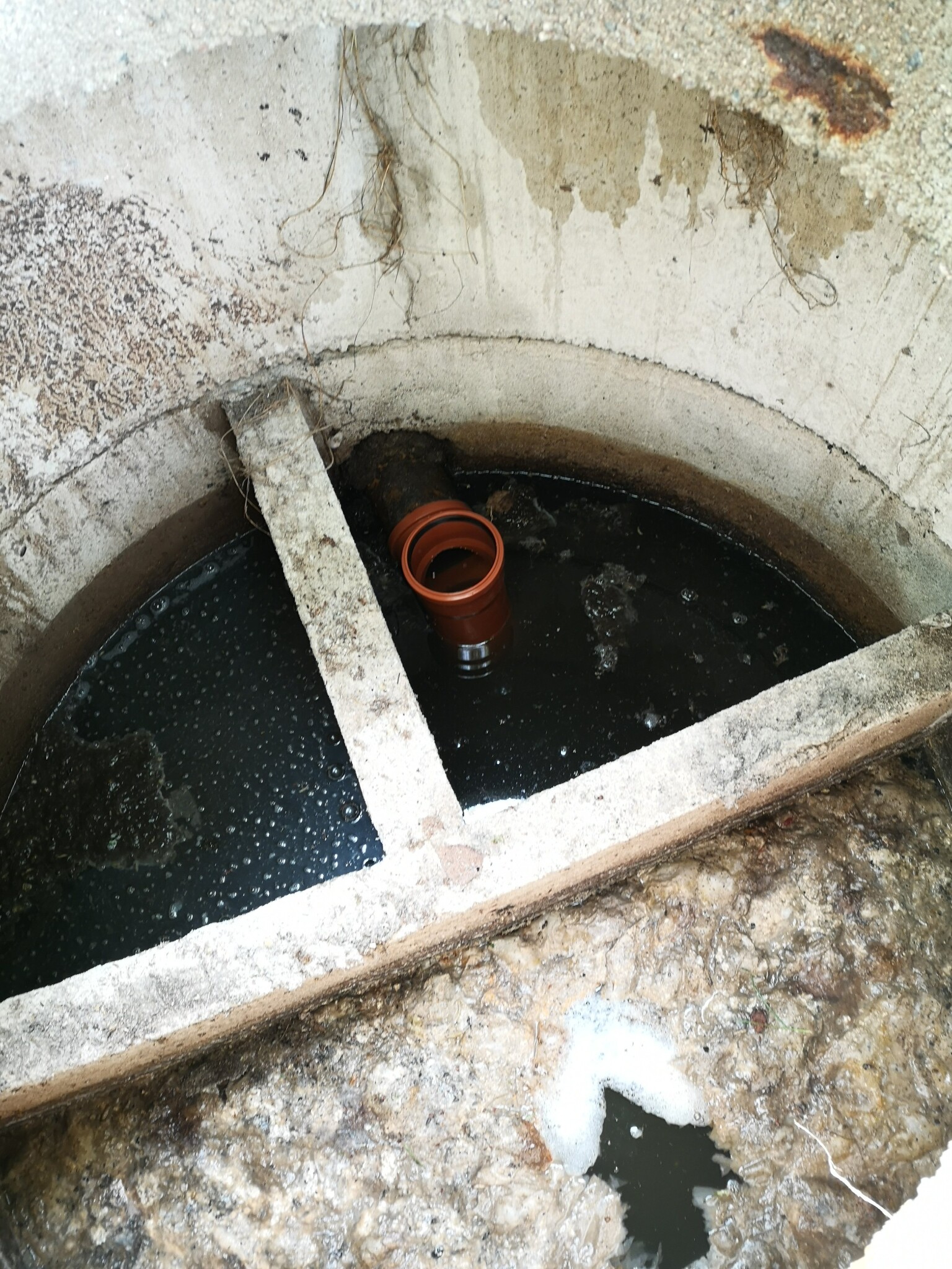

Byta trasigt T-rör i slamavskiljare - vad innebär det? Rimlig kostnad?
Min snart 85-åriga mamma har fått besked från sin kommun om att "T-röret" i slamavskiljaren tillhörande hennes fritidshus är trasigt och måste bytas. Anläggningen är en "1 kbm BDT".
Ingen av oss vet ett dugg om sådant här. Jag ringde en vanlig rörmokerifirma igår men de sa att de inte sysslar med sådant.
Nu har jag kontaktat kommunen som i mail bifogade en länk till något som heter Avloppsguiden, där vi ska välja entreprenör.
Vad innebär det att byta T-rör i en slamavskiljare? Vad är en rimlig kostnad? Om det tar tid att hitta en entreprenör som vill åta sig jobbet - kan man använda vattnet under tiden? Övrigt att tänka på?

Inte för att montera ett T-rör, har själv satt ett nytt sådant på plats när den som tömde lyckaded peta bort det gamla i trekammarbrunnen/slamavskiljaren.
Klev ned på skiljeväggen och tryckte det på plats

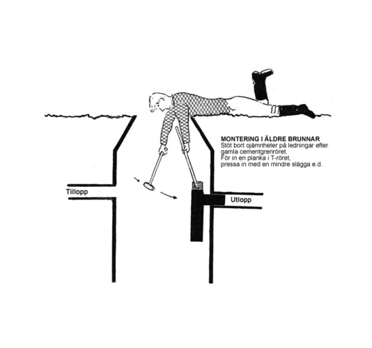

Jag tror att i värsta fall så går det inte att fixa ovanifrån som på bilden. Då kan man behöva tömma brunnen, och kanske viss renspolning så att man kan stå nere i brunnen och arbeta. Då blir det en kostnad för sug/spolbil också. Men själva monteringsjobbet borde inte vara mer än typ en timme.

Har du möjlighet att åka dit och fotografera T-röret, så tror jag att du lättare får bra svar från en firma.
Jag skulle börja med att leta omdömen om 2 - 3 av fiormorna på listan. Sedan ringa 2 - 3 av dem och diskutera. Räkna inte med att få ett sådant jobb till fastpris. Framförallt om det inte är helt klart exakt vad som är fel, eller exakt vilken typ av brunn T-rör det gäller. Det är ett för litet jobb för att en firma skall lägga speciellt mycket tid på att undersöka inför offert, offertskrivandet (om det görs seriöst) tar längre tid än jobbet i 9 fall av 10. Så de kommer att antingen inte skriva offert alls, eller ta höjd för allt strul som kan hända i det där 10e fallet.

För en händig person tar det 10 minuter att tillverka t-röret och montera det. Men räkna med att en VVS/markfirma tar betalt för långt fler timmar än vad själva jobbet tar. Kläder ska tvättas, framkörning ev rengöring av verktyg och en straffavgift för vad som kan vara ett skitjobb.
5000:- är nog inte orimligt för att få någon att göra jobbet!
