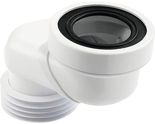

Avloppet skulle helt klart ha placerats närmre vägg. Vattnet som är utdraget till fixturen skulle inte ha kommit ut sådär högt. Man drar ut dom lägre så inte lådan behöver bli högre än fixturen. Nu kommer inbyggnaden både bli högre och krångligare.T tomael skrev:
Se till så dom gör det möjligt att öppna ovanför fixturen så det är enklare att serva i framtiden mvh AG
Ska inte avloppen till dessa vara i vägg?
Köra offset anslutningsadapter och modifiera nedre delen av ställningen?, det sista är verkligen inget märkvärdigt för den som kan metall, och även om en offset minskar tvärarean i röret precis efter holken är det sällan problem med det .
Lite "tattarmek" i efterhand kanske, men jämfört med att bila upp golv är det väl ändå gångbart.

Nja stopp kanske du kan klara dig ifrån men avloppet kommer sticka ut nedanför porslinet. Du får troligen inte ens dit porslinet när du har dendär excentern+klinker.T tomael skrev:
Ja godkänt lär det vara men om det går med fixturen vet jag inte. Du får väll lita på dom du anlitat och låta dom lösa problemet på bästa möjliga sätt. Du kan ju ta en bild när dom är klar så ser vi hur det ser ut då 👍T tomael skrev:
