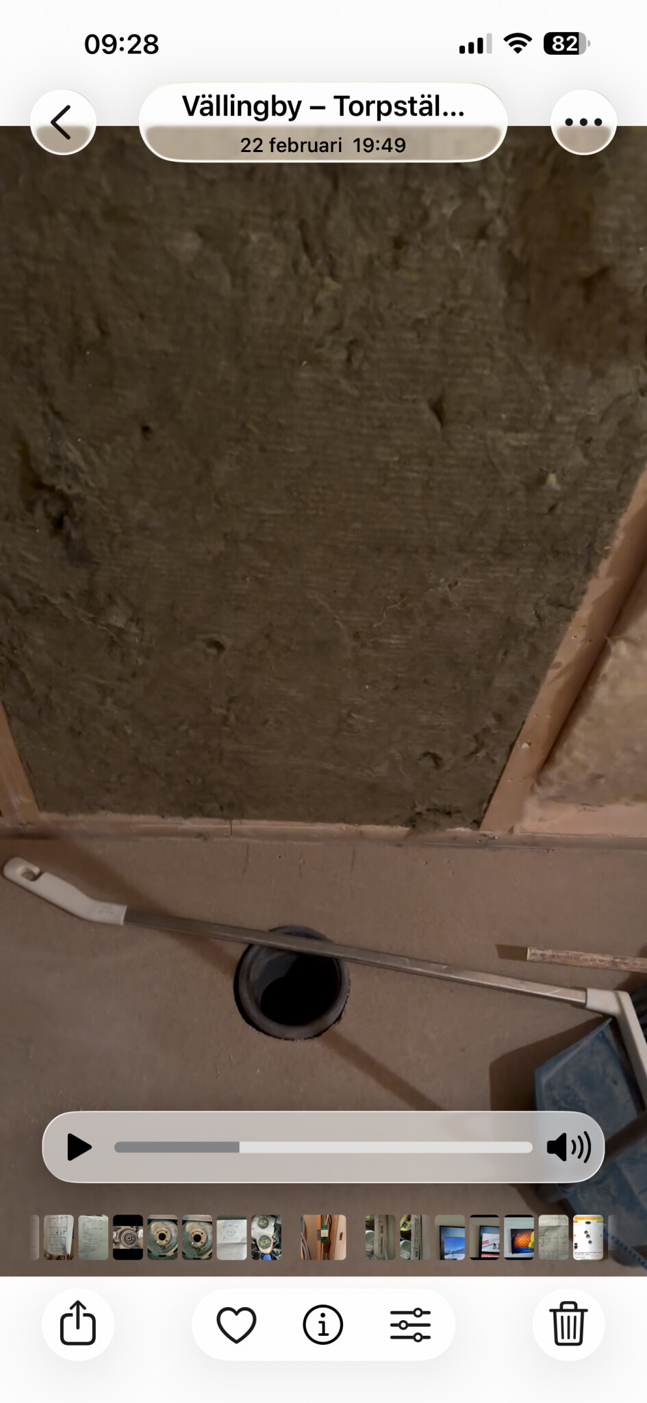

N Nickesågen skrev:
Det går inte att göra något åt. Reglerna säger att avlopp ska ha minst 60mm i bakkant mot vägg för tätskikt. 60x110mm blir minst 170 mm djup låda. Vad har du för djup?
I början var öppet golvet men den rörmokare har ingen erfarenhet och har startat egenföretag han kan inte med reglar
  • Öppet golv med verktyg och hål, visar pågående bygge med fokus på rörarbete och snickeri, med betoning på nybörjarmisstag.
Är inte poängen med ufälld cistern att det skall vara just infälld (i väggen)? Nu skall den ju monteras på ett avlopp avsett för golvmonterad toa.
skugge och 1 till
S
Hade du beställt inbyggnadstoalett/ vägghängd toa från början eller tillkom det under byggtiden?
Avloppet skulle ha dragits i väggen om det skulle vara någon vits med inbyggd toalett.

N nilsson_architecture skrev:
Det sitter en sådan i lägenheten jag nu bor i. Någon ville flytta stolen i sidled för att få större dusch tidigare. Det är som du säger en strypning, vilket tydligt märks, det är ibland svårt spola ner allt i en spolning för mig i alla fall.
Men som problemläget är nu för TS att riva upp golvvärme, klinker, flytta rör etc kanske det är en nöd lösning? Verkar också finnas specialböjar som kanske inte stryper på samma sätt utan går runt som ett S?
Sen om jag tänker efter lite så innebär ju min ide med exentrisk stos att avloppet kan komma hamna synligt under stolen då om "lådan" flyttas närmare väggen... kanske inte var en bra ide.
Personligen hade jag låtit de vara som de e, för att flytta avloppet inåt några cm kommer inte göra ngn större skillnad i slutändan.

RoTe RoTe skrev:
Vi i Sverige bygger ju inte in våra toaletter inne i väggen som man gör i t.ex. UK.
Det förekommer förvisso. Det finns två varianter av fixturerna, de som placeras bakom vägg och tätskikt, och de som placeras framför vägg och tätskikt, där 60 mm:s-regeln sätter stopp för en tajt placering mot vägg om inte avloppet kommer ut från väggen. Lite oklart (för mig) dock om väggavlopp är en "välsignad" konstruktion från tillverkarna?
