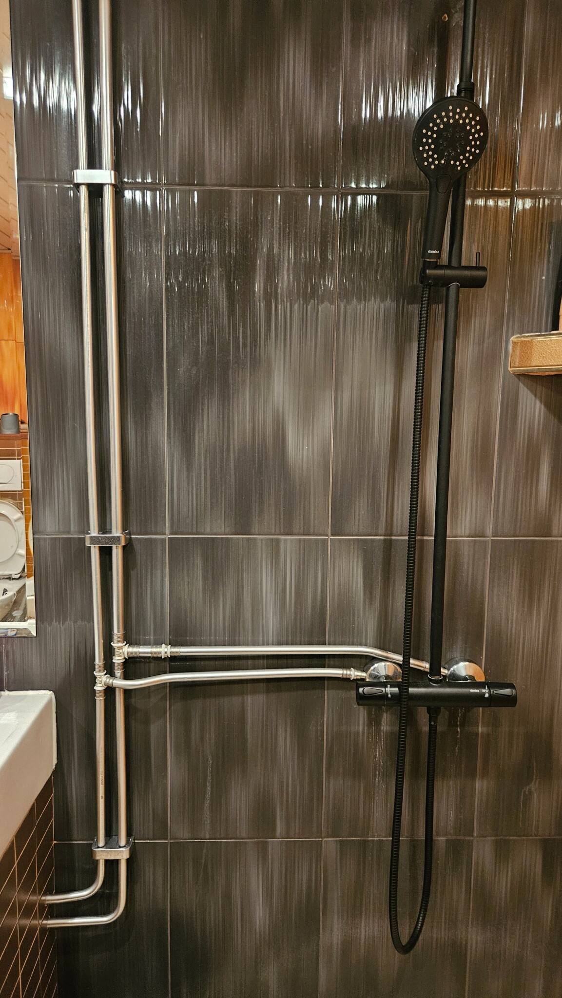

Kan man ta bort prylen vid blandarfästet som styr vattenflödet?

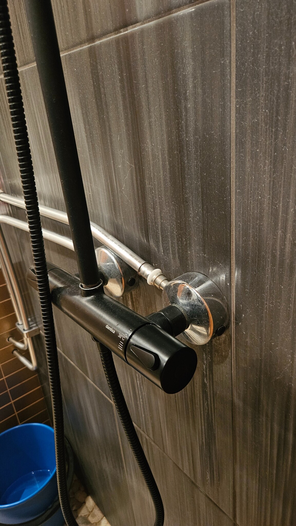

En väninna fick utanpå liggande rör i samband med badrumsrenovering i villan som är byggd för 35 år sedan. Samtidigt monterade VVS firman någon sorts vattenflödes styrnings skruv i inkommande rören till blandarfästet till duschen. Sedan renoveringen flöder vattnet urdåligt. Skruven fungerar tydligen på så sätt att det finns en position då det skall föda mer och sedan strypa igen. Vi har försökt skruva skruven runt runt runt, men det påverkar flödet minimalt, om inte alls. Jag tror vi bara inbillar oss att "det blev lite bättre".
Kan man ta bort denna del?
Vad är syftet med den? Det finns ju andra kranar i huset som man stänger vattnet med. I min egen lägenhet finns inte denna extra del.

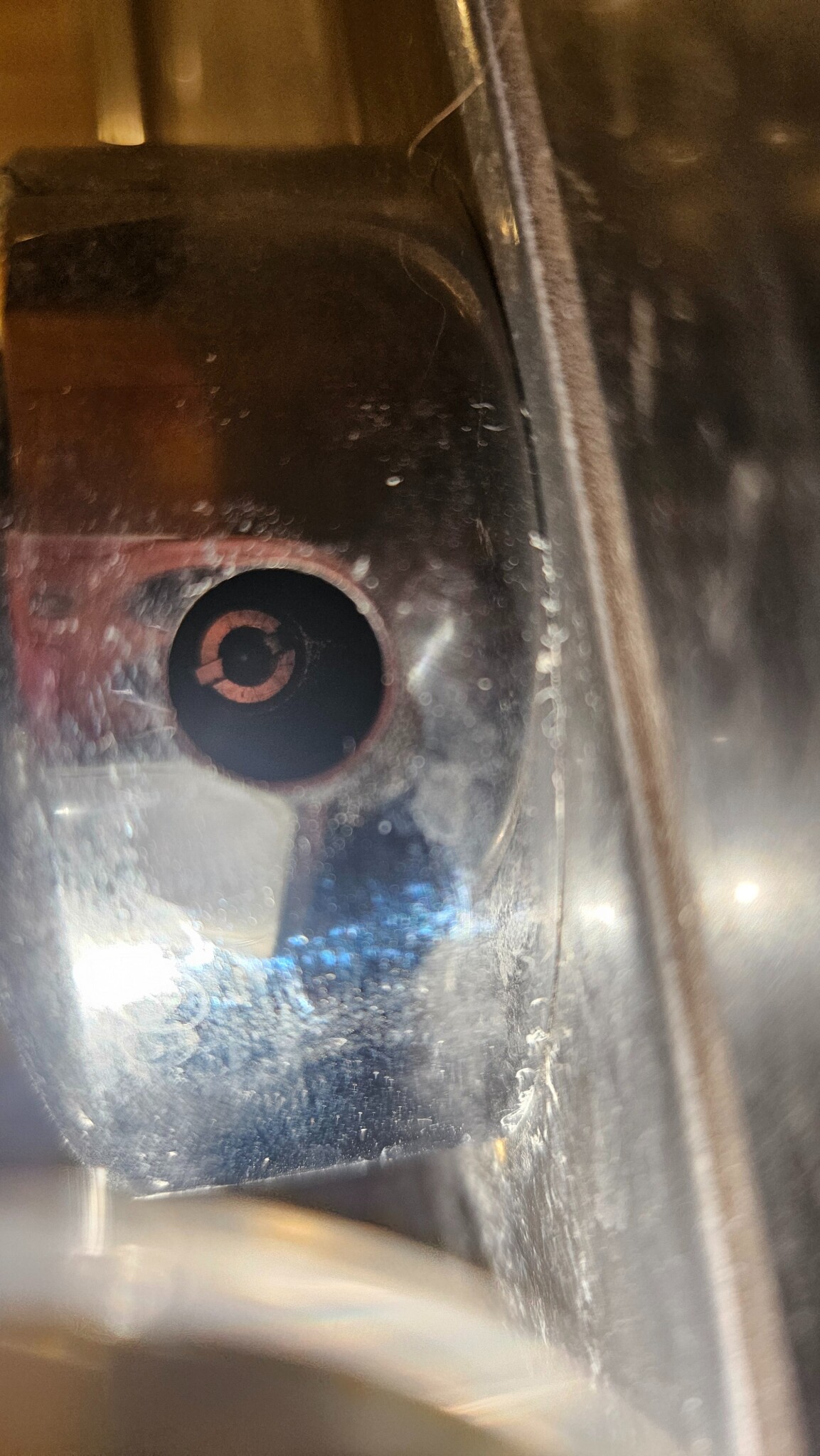

Svarta täckpluppen monterad tillbaka.
Bakom pluppen långt in finns alltså skruven.
Det är separata rör för kallt och varmt vatten. Blandaren blandar ju ihop kallt och varmt.
Jag gjorde det inte själv. Min bror gjorde det och sa att han kunde skruva runt utan att det tog stopp någon gång. Han har själv likadana hos sig, men hos honom blev det tydlig skillnad på vattentrycket beroende på läget på skruven.
Skruven är extremt svåråtkomlig så det är inget man "råkar" komma åt. Den sitter nära väggen, 1cm och 10cm från hörnet, så man måste ha en kort skruvmejsel med smalt hantag så att det går att hålla rakt mot skruven. Och man måster pilla bort gummiluppen för att komma åt den.
Jag skulle kollar om det sitter någon strypning i slangen/ duschmunstycket eller eller på blandaren där slangen sitter.
