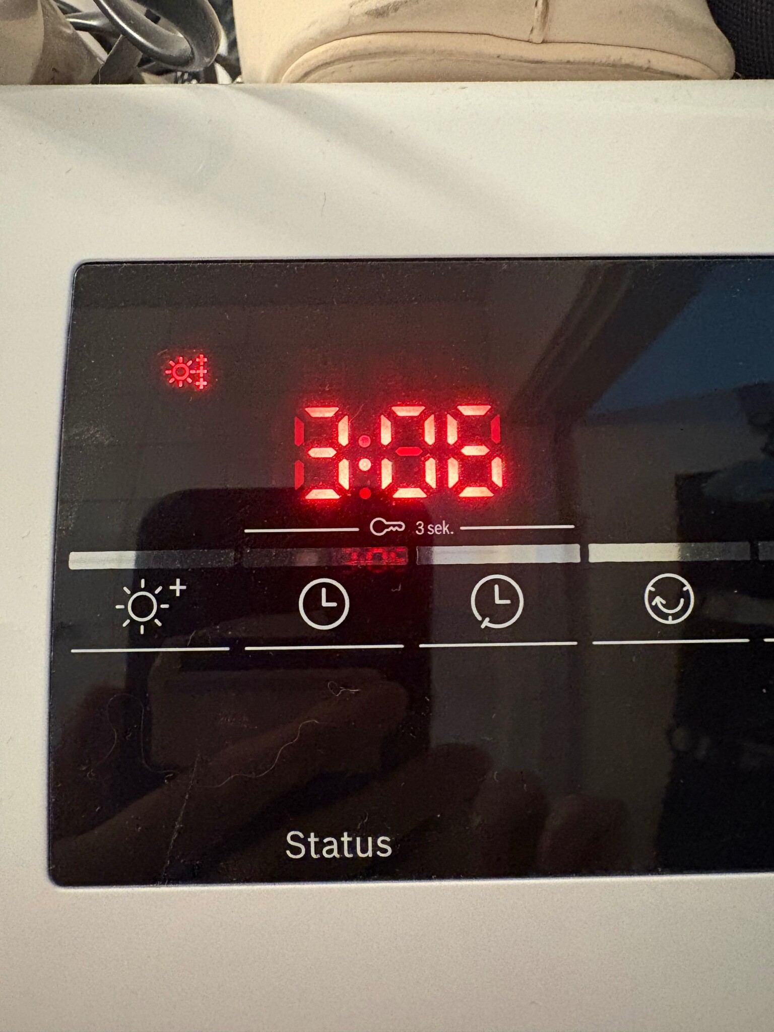

J jasminahar #1 Medlem · 2 inlägg 23 jul 14:35 jasminahar Medlem 2 inlägg 23 jul 14:35 #1 Råkat sätta på barnlås och nu funkar inte torktumlaren, försökt med allt jag hittat på nätet Inloggade ser högupplösta bilder Logga in Skapa konto Gratis och tar endast 30 sekunder #barnlås-torktu
fatsug #2 Renoverare · Stockholm · 396 inlägg 23 jul 14:52 fatsug Renoverare Stockholm 396 inlägg 23 jul 14:52 #2 Ser ut som samma boschmaskin som vi har. Jag har råkat ut för samma problem. Funkade att dra ur sladden, stoppa i den igen och sen trycka hårt på båda knapparna och hålla i några sekunder.
fatsug #3 Renoverare · Stockholm · 396 inlägg 23 jul 15:12 fatsug Renoverare Stockholm 396 inlägg 23 jul 15:12 #3 Knapp en 2 och 3 från vänster räknat
Fairlane #4 Medlem · Stockholms Län · 18 013 inlägg 23 jul 15:13 Fairlane Medlem Stockholms Län 18 013 inlägg 23 jul 15:13 #4 J jasminahar skrev: Vilka knappar? De två i mitten som har en nyckelsymbol över sig? Det är dock en vild gissning baserat på att det är en Volvo XC70 årsmodell 2014 du har. 😉
