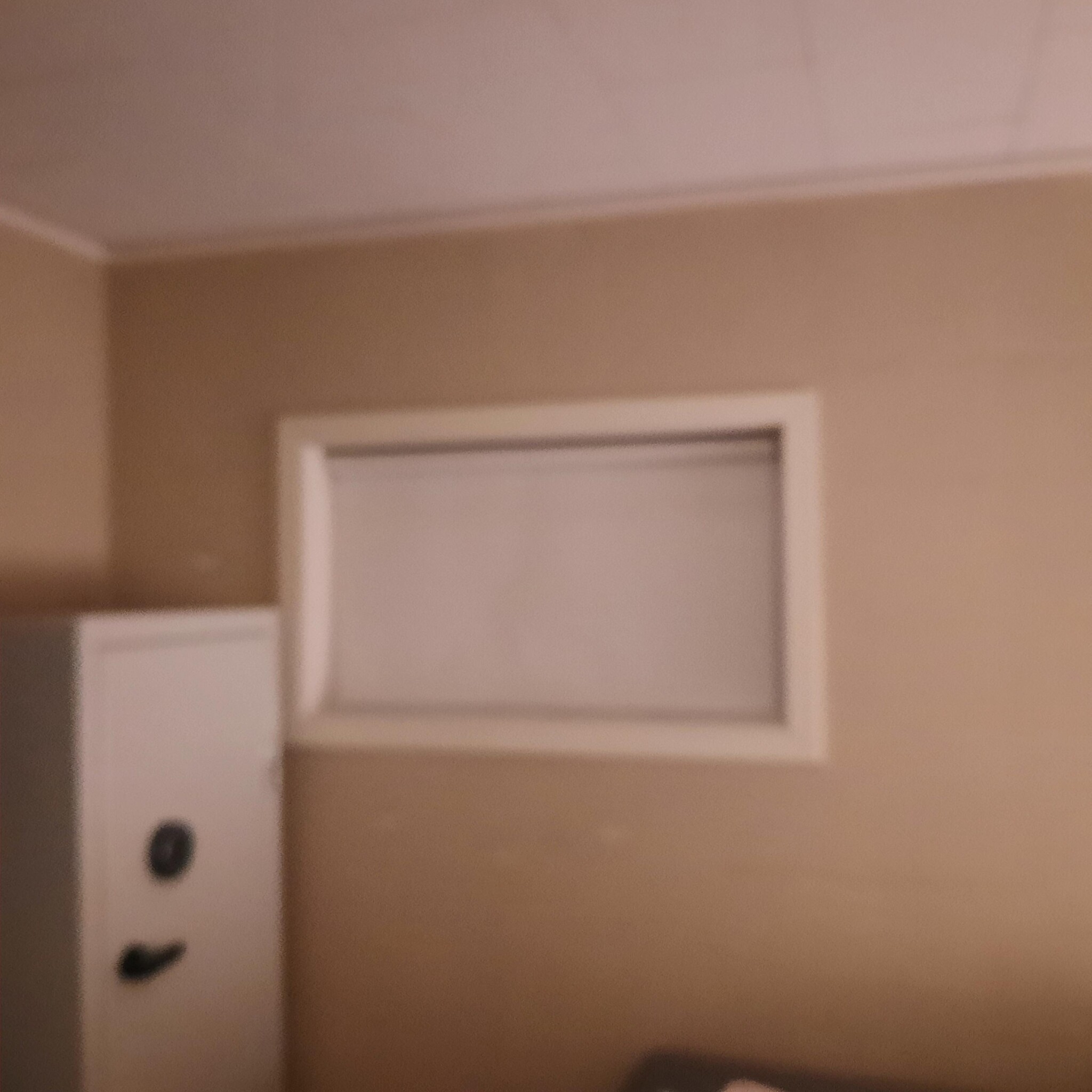

Jag har ett fönster i sovrummet, ca 80x50 som vi inte har någon nytta av. Nu skall jag renovera och hade önskat vägg istället för fönster. Samtidigt vill jag inte helt ta bort fönstret då det blir ett onödigt stort projekt, utan täcka det inifrån med skiva och tapet på. Hur gör jag för att inte få problem med eventuell kyla och fukt? Enligt ChatGPT så ska man isolera och sen täcka helt tätt med plast, sen på med skivmaterial. Vill gärna dubbelkolla med expertisen om det är så enkelt eller om ytterligare åtgärder krävs!
Om man önskar mörkt utåt så inte isoleringen syns så låter det som skivmaterial eller papp inte är bra mot rutan inifrån (organiskt), kan man sätta ex. mörkmålad gips, eller har ni annat förslag?

Jag tänker att det är lätt att skiva över en fönster eller en dörröppning och sen tapetsera om rummet, betydligt svårare blir det kanske att ta sej ur rummet vid en nödsituation om utrymningsvägen är blockerad.
Säger detsamma, hur har ni planerat utrymningsväg vid brand?
Vi har ett stort ytterligare dubbelfönster 1x2 meter på väggen bredvid, så det här är ett helt onödigt fönster.
Pilla då bort fönsterfodren och skiva över det onödiga fönsterhålet innan du tapetserar, du kan låta både fönstret och rullgardinen sitta kvar och kan peta in lite isolering om du så önskar.

Ingen risk för fukt med tanke på temperaturväxlingarna?
