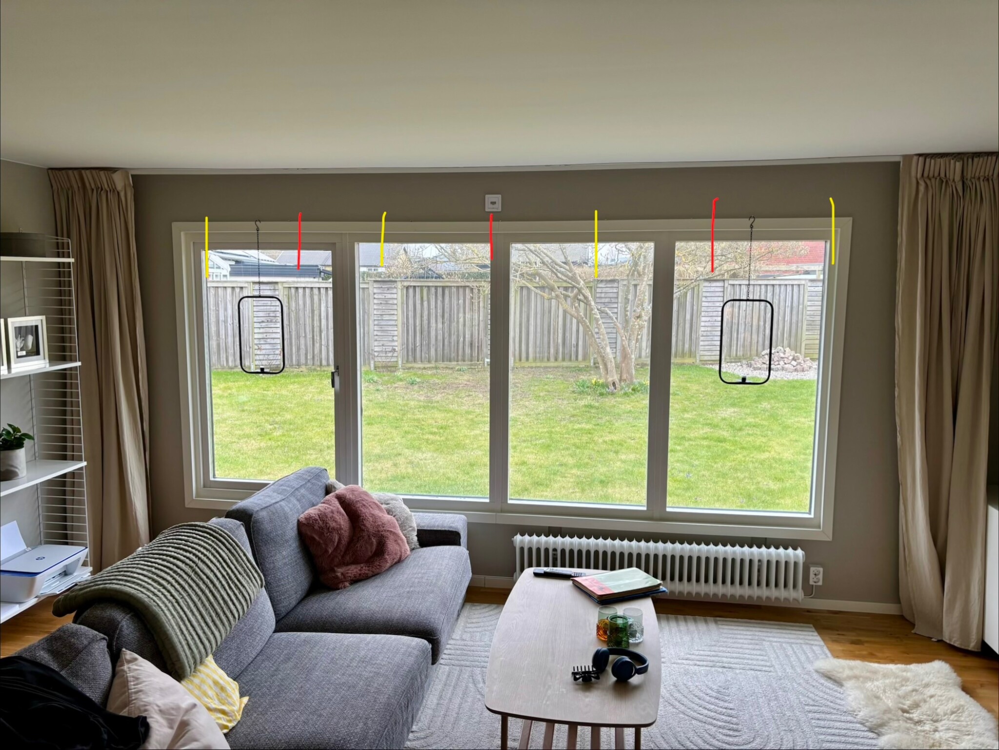

Vi vill ersätta vänstra fönstret (sett inifrån, bakom soffan) med en dörr ut till trådgården. Och övriga tre hade vi helst satt in ett enda stort fönster/ alt 2 större. Men vi är inte intresserade av att hålla på med förstärkningar. Hur kan vi ta reda på OM det är möjligt utan att taket börjar säcka?
Röda streck är överhänget från takstolarna på utsidan. Gula är övriga takstolar emellan. Ligger på cc 60.

Är nog väldigt svårt att svara på men sprätta ett foder mellan fönstren, är det en regel mellan fönstren så skulle jag inte kapa bort dom, är det inte det så borde det redan sitta förstärkning där
Sen fanns/finns det väl vissa hustillverkare som använder fönstren som bärande delar

Cc 60 på takstolarna? Låter inte rätt
Är väl inte omöjligt, beroende på var i landet det är.
Man kan sätta fler takstolar istället för att få upp i dimension
Jodå det stämmer. Sen är golvet cc45 så lite blandat…

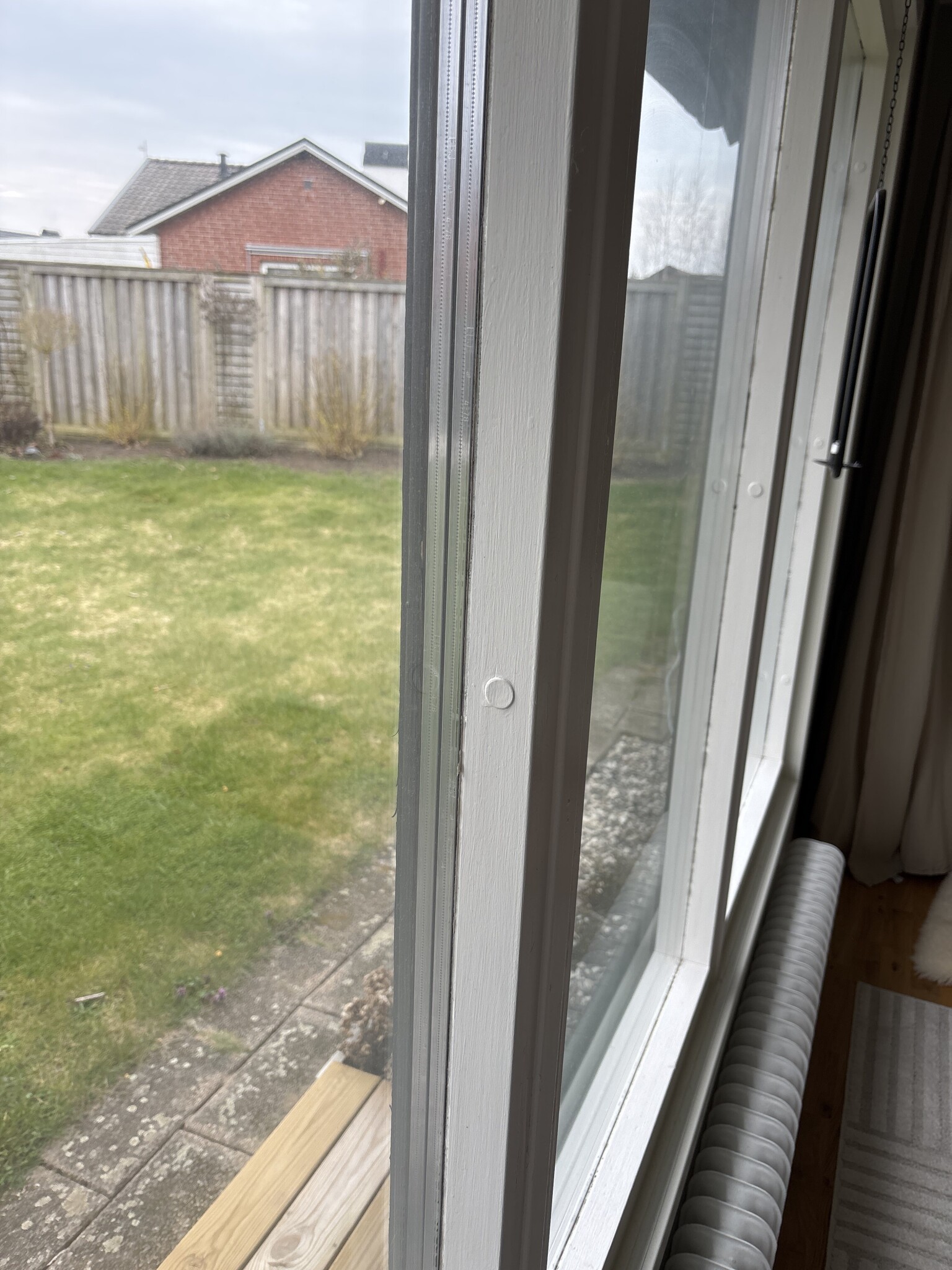

Jag fattar. Det ser ut som att det är kassetter men karmarna sitter ändå med karmskruv.
Om det är så att karmarna är bärande behövs det isf speciella fönster när man byter?
Hade gääärna sluppit dom breda klumpiga karmarna.
Men annars är det ju bara att byta kassetterna. (Dom är kass ändå)

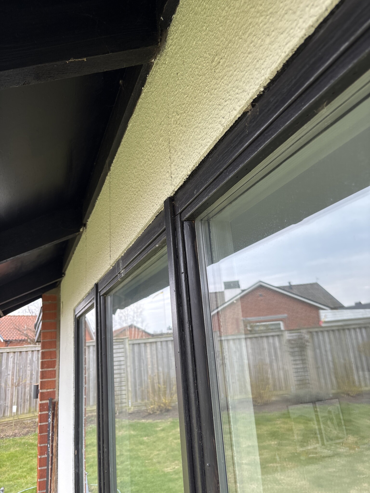

ta bort fodret i överkant på fönstret så ser du om de finns en luftspalt eller om dom lodräta delarna av karmarna sitter diktan mot stommen
Dr Benz
Bra poäng. Foderna har jag satt själv. Och vad jag kan minnas var det luftigt som runt ”vanliga” fönster. Så OM dom sitter utan kontakt där OCH det inte finns förstärkning mellan fönsterna så skulle det ju kunna gå isf. Då är det partiet självbärande…?
Ja då sitter det en balk ovanför som tar lasterna
Japp. Det enda som talar lite mot detta är uttaget i mitten ovanför.. men jag skall kolla lite. Hade varit fantastiskt OM det var så.
Kan ju också vara så att det ligger en regel längs med istället för en balk? MEN iofs. Så länge dom inte ”rör” fönsterna eller något däremellan. Så är det ju en hel enhetlig cell.

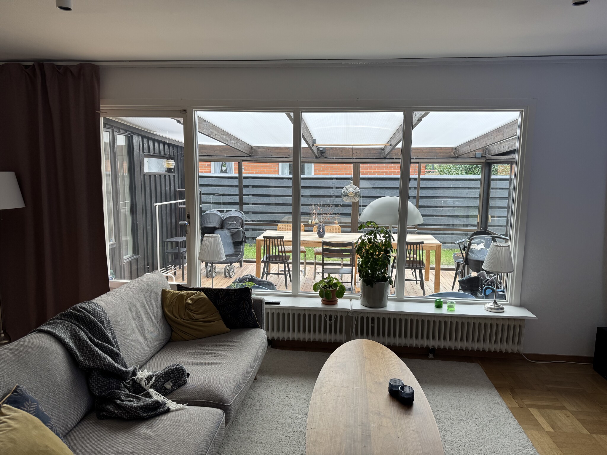

Vardagsrum med grå soffa och utsikt mot en uteplats med bord och stolar genom stora fönster, växter och lampor på fönsterbrädan.
Vi har ju samma hus! Såhär har vi det i vardagsrummet. Dörr finnes ut och det är inga problem!

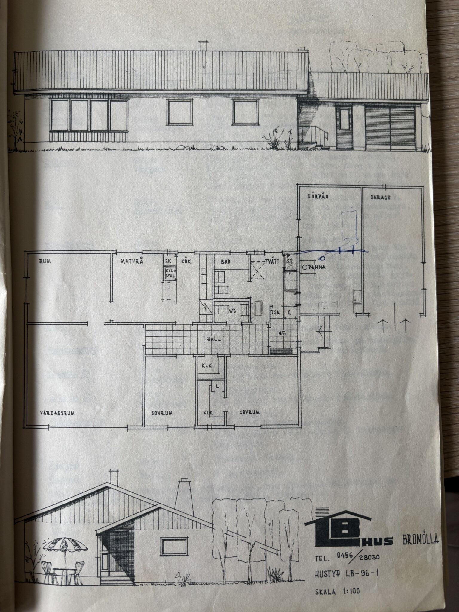

borde finnas en k-ritning som visar ev balk, har du ingen sådan så kolla med kommunens bygglovsavdelning
Tack, finns en del att undersöka tänker jag.

Har du bytat fönster? Jag har mätt upp dem och det verkar vara 2cm än modulmåttet. DVS om man köper nya så finns det ingen justeringsmån. Mina fönster här är ca 160 höga men 88 breda. Kan man sätta fönster sida i sida utan att fästa dem i något? om man ville ha t ex 1 dörr och 2 lite större fönster..
Ja det finns speciella skruvar som du fäster dom karm i larm med. Sedan skruvar du fast dom uppåt och nedåt istället.
