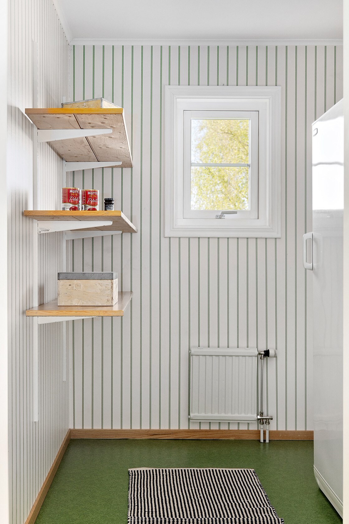

Vi ska renovera ett kök och för få det större hade vi tänkt slå ner en vägg till ett intilliggande skafferi/skrubb. För att få till en optimal köksplanering så hade vi behövt sätta ett högskåp framför ett litet fönster. Jag är dock inte helt sugen på att ta bort det helt då jag även måste snickra på fasaden. Hur blir det att göra ett ”blindfönster” av det? Elementet måste ju givetvis bort också. Det finns även utsug för ventilation i det här utrymmet, anar att även det bör pluggas? Här kommer en bild på hur skrubben ser ut idag:

Behåll fönstret. Ställ ett 60 cm skåp vänster om det och ett underskåp under det. Du tappar inte mycket i förvaringsvägen.
Tack för input, problemet är att vi tänkt ha kyl/frys på väggen till vänster. Blir även för trångt att ha skåp och kyl/frys mittemot varandra. Visst man tappar lite yta i hörnan men var svårt att få till det på bättre sätt. Så tyvärr måste fönstret ryka på ett eller annat sätt. Det fyller ingen funktion där längre.T Thomas_Blekinge skrev:
