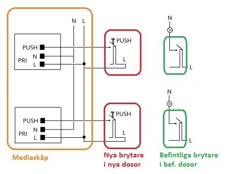

Nu börjar det klarna för mig med hur elektrikern har tänkt att koppla. Jag har inte lust att ringa och störa honom med fler dumma frågor
Jag trodde att han skulle ta fasen från de befintliga brytarna men det kanske är jag som missuppfattat. Jag antar att det är något liknande han tänkt koppla:
(med reservation för felritning)
Och jo, jag minns att han nämnde någon ting om fler faser. Han var på förbi i somras och drog fram matning till väggen där jag nu satt upp mediacentralen. Han skulle även koppla ur ett par elelement som skulle bort och kunde då använda denna befintliga eldragning till mediacentralen. Det gick redan två faser till elementen eftersom de var tariffstyrda.
Moderator
· Stockholm
· 57 964 inlägg
Nu börjar det likna något. Så om bara push funktionen hålls helt separerad från de bef. belysningsinstallationerna så kan det nog bli rätt. Då återstår bara ev. problem med ledningslängder till o från drivarna.
