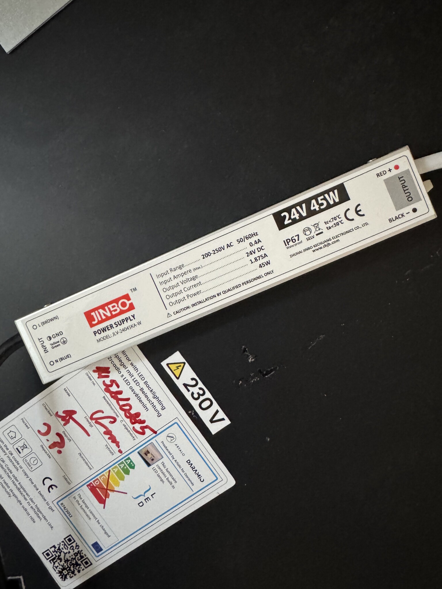

Eluttaget är jordat. Det är sladden med knapp och stickpropp som jag tänkt köra ojordat då många liknande drivdon och ledstrips inte kräver jordat. Och de flesta sladdar med knapp är ojordade.
Får lösa en knapp med jord helt enkelt.

Om du inte vill ha jord så byt trafo som inte behöver jordas
Bara nyfiken men varför behöver den här trafik ha jord? 99/100 lampor/ledstrips behöver ju inte det så är bara nyfiken på varför denna ska ha jord?
Det är som sagt en spegel med trafik och ledstrips från Philips på baksidan.
Det är ju en sådan här fast med jordad kabel jag behöver då. Finns det eller behöver man bygga ihop en?
Eftersom trafon har ett metallhölje. Den här t.ex. behöver inte anslutas till skyddsjord då den är dubbelisolerad och hölje av icke ledande material.
https://ledmegastore.se/24v-transfo...erads&utm_medium=affiliate&utm_campaign=22130
[länk]
Okej det är det som gör det alltså. Tack för svaret.

Är det noga för en ledstrip vilken transformator/driver man använder eller finns det ett spann? Nuvarande är 24 volt /45 watt.
Tänkte köpa en ny utan jord.
Bara den är 24V DC och tillräcklig ström A (mer är ok) så går det med vad som helst.
Jag tvivlar på att den drar 45W men det kan man ju enkelt mäta.
Okej. Så 24 volt och tillräckligt med ampere.
