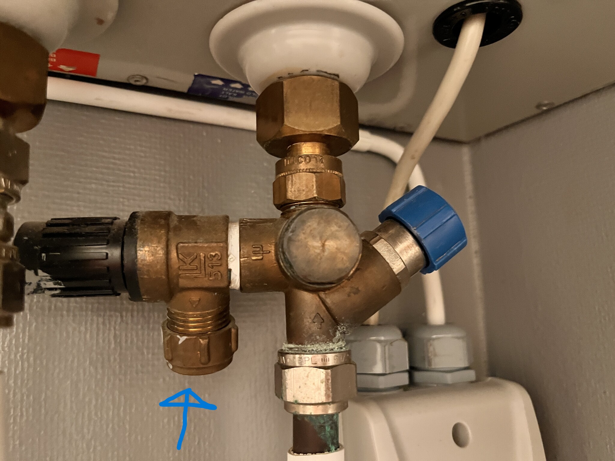

Jag undrar om jag kan koppla in en tvättmaskin på kopplingen vid blå pilen?
  • Rörkoppling med blå pil som pekar på en specifik anslutning under diskbänk.

det tvivlar jag på, lk513 är en säkerhetsventil
Är inte själva säkerhetsventilen den svarta till vänster?
Svarta till vänster?
Du har ju markerat där säkerhetsventilen släpper ut övertrycket.
Det är väl inte igenpluggat?
Normalt har man anslutit ett rör till golvbrunnen där för det brukar komma ut lite vatten ur säkerhetsventilen lite då och då.

Vad gör den svarta till vänster, är det en fjäder eller liknande?
Om du med "svarta" menar ratten markerad med röd pil så ja, det är en fjäderbelastad säkerhetsventil.
Du kan vrida på den för att testa dess funktion.
Det ska då komma vatten ur anslutningen markerad med blå pil.
Denna anslutning får absolut inte vara pluggad.
Det är normalt att det blir lite övertryck som släpps ut via denna anslutning när vattnet värms på nytt efter dusch. Säkerhetsventil med svart ratt markerad med röd pil och anslutning markerad med blå pil för vattenutsläpp vid övertryck.

Perfekt, tack! Får jag också fråga vad den högra blå ”hatten” är till för?
Avstängning för inkommande vatten till varmvattenberedaren.
