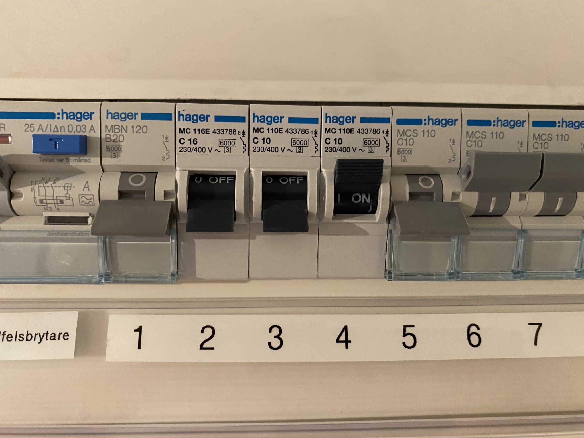

harka harka skrev:
det finns ju en huvudsäkring till din lägenhet som avgör hur mycket ström som skickas upp till den (huvudsäkringen sitter troligen nere vid mätartavlan i källaren), storleken borde också framgå av elräkningen
jag skulle gissa att det är 25 ampere på den
sen har du en säkringstavla i lägenheten med en dedicerad säkring till spis, troligen är den på 20A (vilket lämnar 5 ampere till annan konsumtion i lägenheten de gånger spisen käkar 20 ampere)
hur stor säkringen är framgår genom att kika på säkringstavlan/gruppförteckningen -- skulle den inte vara 20A utan t.ex. 16A så kan en elfirma höja den, men kräver troligen också ny (utbyte) ledningsdragnings från säkringstavlan till spisen
eller har du haft gasspis i lägenheten tidigare? i så fall är nog säkringsdimensionerna mindre än de jag skrev ovan
1:an är spis
2:an är ugn
Betyder B20 respektive C16 ampere?
  • Elcentral med säkringar märkta "1:an är spis B20 ampere, 2:an är ugn C16 ampere".
japp - det verkar ju vara väl försörjt med [enfas] ström till spisen!
tillägg: sen betyder ju inte det att man garanterat kan köra 20A på spisen och 16A till ugnen samtidigt -- det gäller att huvudsäkringen klarar den sammanlagda strömmen från lägenhetens totala förbrukning (och min gissning är att huvudsäkringen är på 25 A)
Betyder det att man kan köra en del på spisen men inte maxa allt? Eller betyder det att spisen kanske inte ens går igång?
spisen kommer nog alltid att gå igång
sen om du maxar allt på spisen (underleverantör till Nobelfesten?) så finns det risk att huvudsäkringen löser om du samtidigt till exempel väljer att sätta på en kall ugn med grill
men som Avemo skrev i ett tidigare inlägg -- om matlagningen inte löste ut huvudsäkringen tidigare så lär den inte göra det efter ett byte utav hällen heller, så länge du inte får feeling och vill koka en massa olika pastasorter samtidigt...
