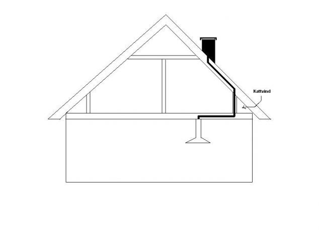

Som rubriken lyder...i.s.f ska man tänka på något speciellt med tanke på sotaren...typ nån renslucka någonstans eller nåt?
M.v.h Jimmy
kanske ska slänga med bilden också :P
Jag tror att du helst skall ha en renslucka vid 90 graders böjen på kattvinden. Annars kan det tydligen vara OK om du har en rensvajer placerad i kanalen. En tunn stålvajer med öglor i änden som sotaren kan sätta fast en "trasa" i och dra igenom. Ordna fästen i ändarna så att vajern inte vadrar in i röret.
