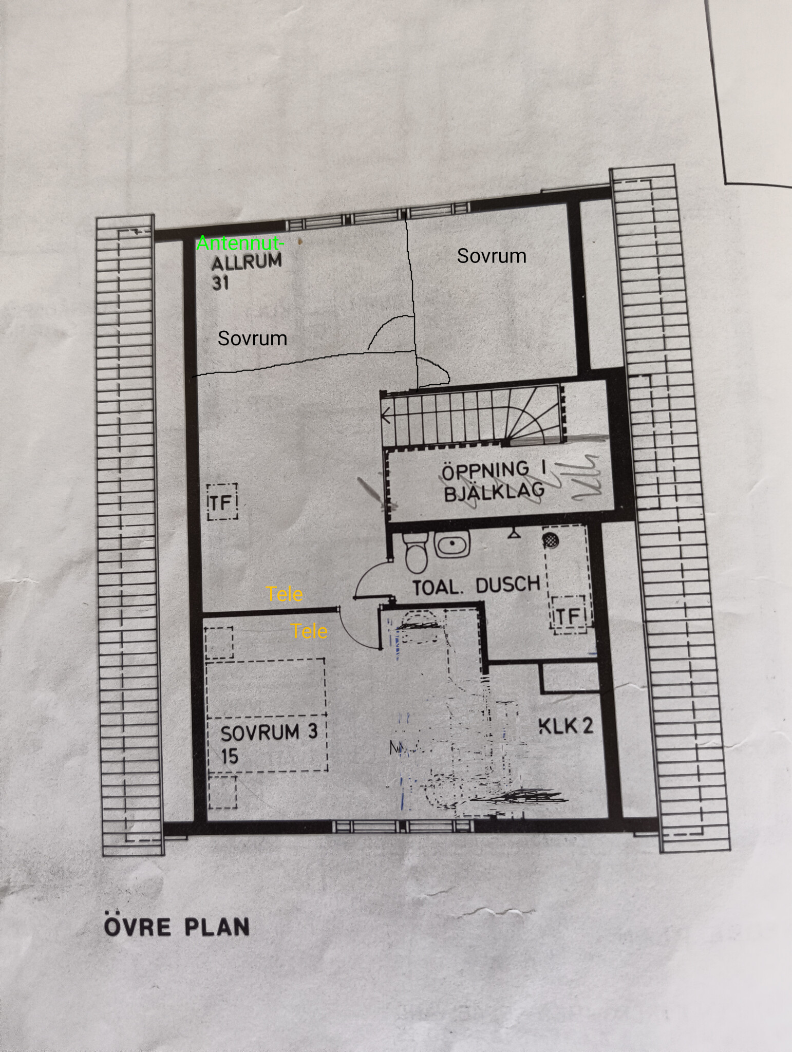

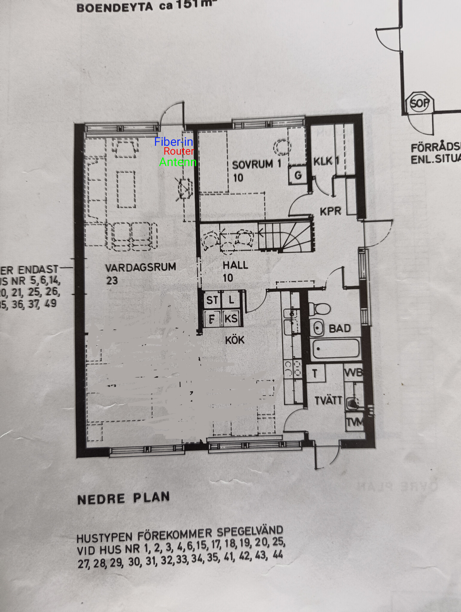

Hej, min första tråd i forumet. Gjort en del patchkablar med specialmått för en provisorisk lösning till trådad uppkoppling i hemmakontoret som jag jobbar i 3 dagar i veckan och är i stort behov av trådad lina. Trådlöst är hopplöst instabilt mot min arbetsgivare och i synnerhet när man kopplar upp sig mot flera virtuella datorer samtidigt vilket jag gör på daglig basis.
Nu har vi fått snabb tillökning av antalet familjemedlemmar och flera barn har båda egen smarttv, spelkonsoll och mobiltelefoner som alla behöver uppkoppling. Har dessutom en del elektronik med support för enbart äldre generationer Wifi, exempelvis robotdammsugare, trådlös skrivare och en wifi-speaker.
Tycker att nätet blivit betydligt mer tungrott sedan alla dessa prylar tillkom och vi har egentligen bara ett litet gäng datorer och en HTPC idag som ens har möjlighet till trådad uppkoppling. Det är något jag vill ändra på och skulle vilja flytta routern till vår minst använda klädkammare på undervåningen och komplettera med en switch. Inkommande fiber får vara kvar där den är eftersom jag inte har kunskap nog för att kunna flytta den.
Skulle vilja sätta cat6 eller cat6a uttag i alla rum och vet inte riktigt hur jag bäst går till väga för att få till en så framtidssäker installation som möjligt med minimalt med trassel om möjligt. Huset är ett 1,5 plans hus med vind och det är just vinden jag skulle vilja nyttja för att dra kablarna om det är möjligt men vissa rum har idag inget uttag eller liknande och kan bli svårt att nå via vinden. Har läst man kan dra kablar i oanvända antennuttag men det har vi bara 2 av vad jag sett hittills.
Har ni några sypunkter på hur jag enklast får till uttag i varje rum? Skulle helst ha ett uttag specifikt för vardera accesspunkt också som jag planerar hänga i mitten av huset när trappen.
Ber om ursäkt på förhand för nedan bilder och den långa texten.

hur gammalt är huset /bostaden ? har du några gamla slangar för gamla telekablar som ofta ligger i slangar eller rör i väggarna så man kan återanvända för nätverkskabel om man som dom flesta har stängt ner fasta telefonabonnemang.
Även om det kanske inte alltid passar helt så är det skönt att kunna dra vissa bitar så.
Så har jag gjort i min kåk.. gamla rör för antennsladd ihop med telefonens rör kunde återanvändas och lösa 70-80 % av dragningen..både telekabel och antennsladd hade rör till vinden så en komplettering med 32mm ner i den garderob där switch och allt står sen ligger det en liten 5 port switch som splittar mellan grabbens dator och avgrening till tv rum då dom ligger så det saknades enkelt möjlighet att få ditdubbla kablar och det inte behövs för den bandbredd som ev går dit..
på några ställen har det dragits om med nån senildosa och nån bit tomslang för telejack eller tv utttag suttit på dumma ställen men med lite planering så kan man lösa dom med nån liten titthåls operation i väggen.
Vanlig cat 6 kabel från biltema och nån tång och kontakter från kjell och co räcker långt

Tack för genomgående svar! Huset är från 1973, typiskt Lundbergshus. De två antennuttagen är jag säker på är dragna till vinden för frugan hade sett en antenn där med inkopplade kablar. Behöver kontrollera hur telefonjacken är dragna, hur mycket nytta jag kan dra av dem är oklart.
Gjorde du ett 32 mm hål och förde ner alla kablar från vinden till garderoben genom ett flexrör eller vp-rör? Hur många kablar fick plats?
Har inte köpt kabel än men har hittat en fördragen 16 mm flexrör med dubbla cat6 och det känns verkligen optimalt om man har begränsat utrymme.

tror jag har 8 cat 6 kablar dragna i 32 vp röret men det är inte en jättelång bit och det drogs såklart i alla samtidigt och innan man satte några kontakter.. jag satte ihop dom tillfälligt med lite tejp och gorde en snygg rund "korv" och hade en draglina så man kunde backa och dra. Är man osäker eller om det passar bättre i utrymmet kan man ju lägga flera rör brevid varandra av mindre dimension.B Bosse med villan skrev:Tack för genomgående svar! Huset är från 1973, typiskt Lundbergshus. De två antennuttagen är jag säker på är dragna till vinden för frugan hade sett en antenn där med inkopplade kablar. Behöver kontrollera hur telefonjacken är dragna, hur mycket nytta jag kan dra av dem är oklart.
jo jag hade lite tur och mycket av husets tv dosor och telefondosor sitter nära varandra på flera stället och allt var draget till vinden så det var väldigt lyckosam där mycket var rätt från start..
Man får sätta sig och fundera på vad som behövs vart och vad behovet är på dom olika ställena.. egentligen räcker ju trådlöst länge till dom flesta grejer om det trådlösa är byggt på rätt sätt och ha tråd till det som verkligen behöver tråd. men skönt med trådat att man aldrig behöver starta om skit som hakat upp sig och är segt som sirap. men det finns bra trådlösa grejer också men dom är inte helt gratis och det gället att hitta rätt grejer..
Nu har jag varit uppe på vinden och inventerat lite, finns bara ett VP-rör för gammal antennsladd till ett rum på ovanvåningen och sen ligger flexrör väldigt långt ner i isoleringen vilket jag förmodar döljer gamla telefonkablar.
Skulle vilja dra borra hål för och dra ner VP-rör (eller flexslang) från vinden genom någon av gipsväggarna i sovrummet närmast trappen på övre plan och ner i sovrummet på nedre plans vägg eller klädkammarens vägg. Är det ens möjligt att göra så långa dragningar i ett svep? Skulle nog behöva skarva VP-rören för att de ska bli långa nog för jag har bara sett rör som är 3 m hittills.
Ett annat problem jag inte vet hur jag ska hantera är mängden VP 20 mm VP-rör jag skulle behöva ha för att kunna dra alla CAT6a kablar från klädkammaren, det skulle behöva vara minst 4 stycken och helst 5 mellan samma par av reglar.
