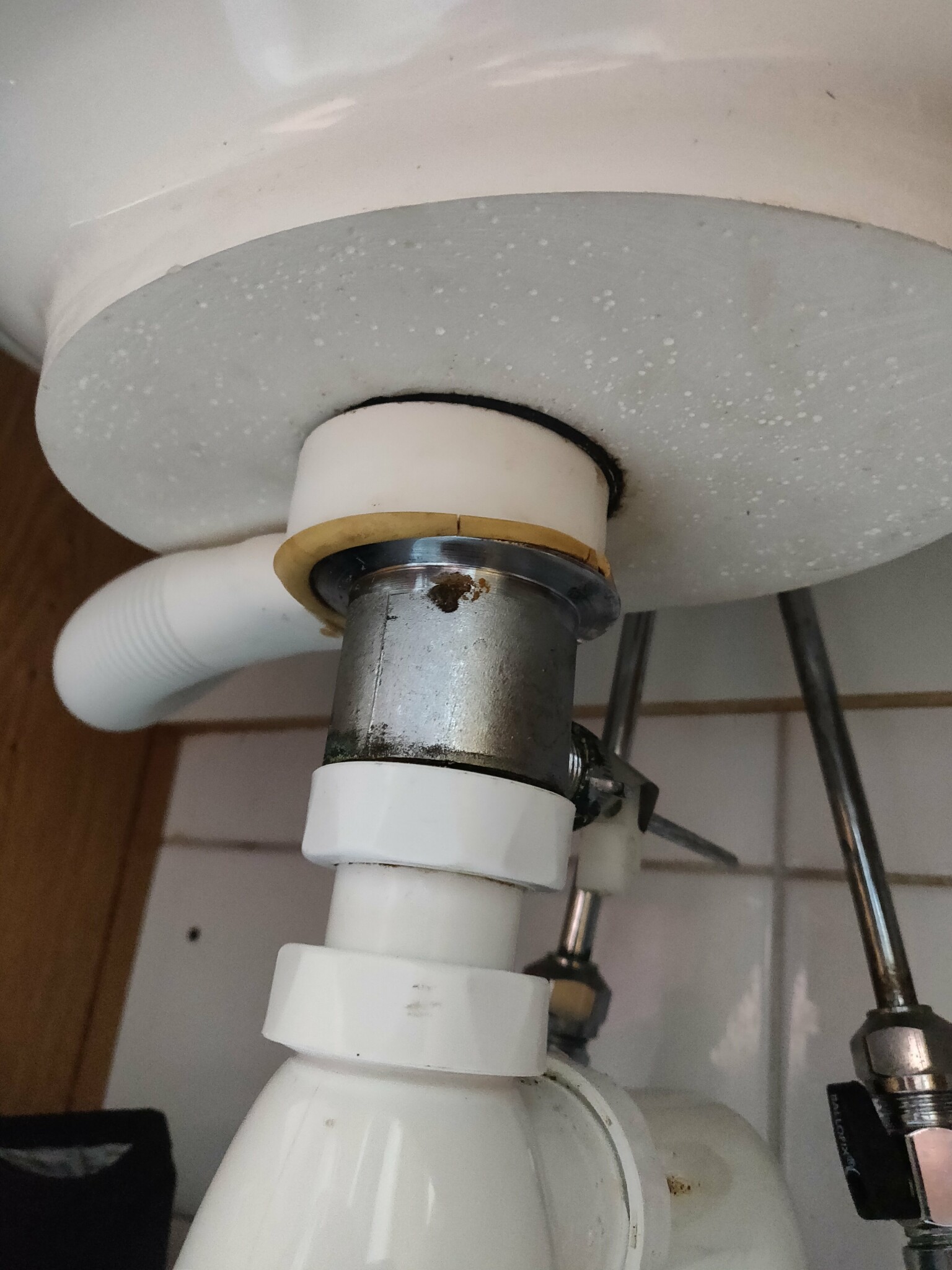

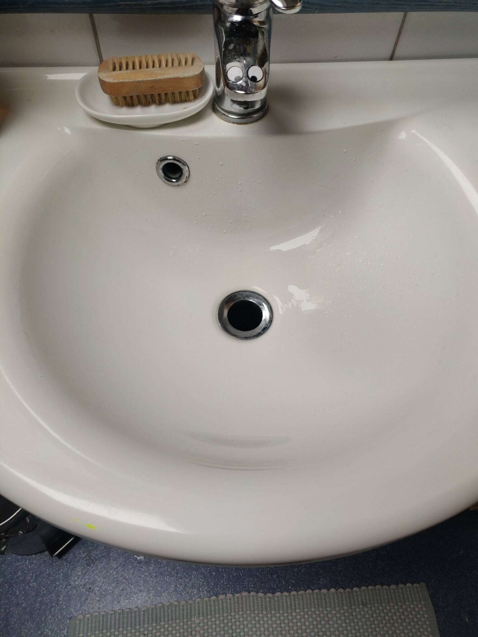

Se bifogade bilder. Ventilen eller vad det nu heter är pajj och har ingen stopp för att fylla upp vatten, eller något som stoppar för att saker inte ska trilla ner i avloppet, och då får man slita med att öppna undertill. Total succe med två barn, 4 och 6 år.
Kan man bara byta den där silvriga saken till en ny eller måste man byta ut hela tvättstället?
Är det svårt att byta själv? Kan inte tänka mig mer att det är viktigt att det blir tätt så det inte droppar vatten, eller.

Den delen kallas bottenventil, pluggventil, lyftventil eller silventil, beroende på vilken typ man föredrar. Finns hos de flesta som säljer VVS-prylar. Verkar hyffsat standardiserade i mått, men därmed inte sagt att det inte finns udda handfat som har någon udda storlek.
Här är Rinkaby rörs utbud, men vilken VVS-handlare eller välsorterad bygglada som helst har dessa.
https://www.rinkabyror.se/artiklar/badrum-och-toalett/tvattstall-2/tillbehor-3/
Det hjälper föresten oftast inte att köpa nytt tvättställ. De flesta levereras utan ventil.

Tack! Kollar upp måtten och ser om jag hittar något som passar.PNO skrev:

Det är f.ö. en ventil av typen lyftventil som du har, alltså en sådan där man kan styra proppen med hjälp av en knopp eller spak bakom blandaren. Det borde inte vara något problem att byta till en ventil med lös propp om du vill slippa mecka med att få armen som styr proppen rätt.
Mötte lyftventilen och den är 62mm i diameter.
Om vi tittar på denna så är den väl för liten (45mm); https://www.k-rauta.se/produkt/bott...654WkLkBspgKwyhrAvm-Yfuswr150T3BoCxDgQAvD_BwE
Men följande borde passa då den är 62mm i diameter; https://hillceramic.se/shop/badrum/...=be7136fbee61d9ce156ca839f57563ce&fo_s=gplase
Nu har jag inte tänkt specifikt köpa någon av dom men vill bara stämma av att jag förstår det rätt.
Är det något särskilt man ska tänka på längden? Hur möter jag det lämpligast?
