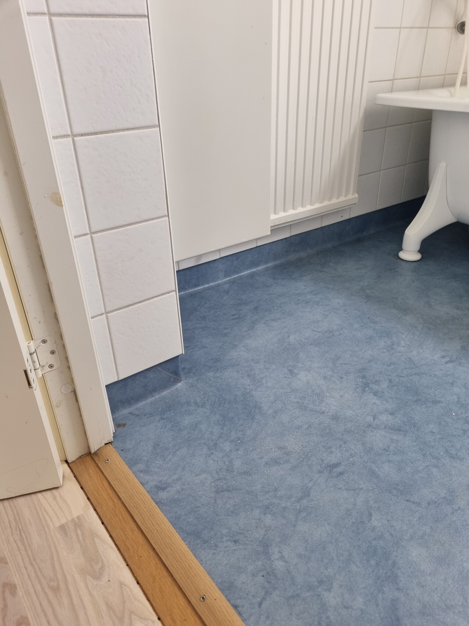

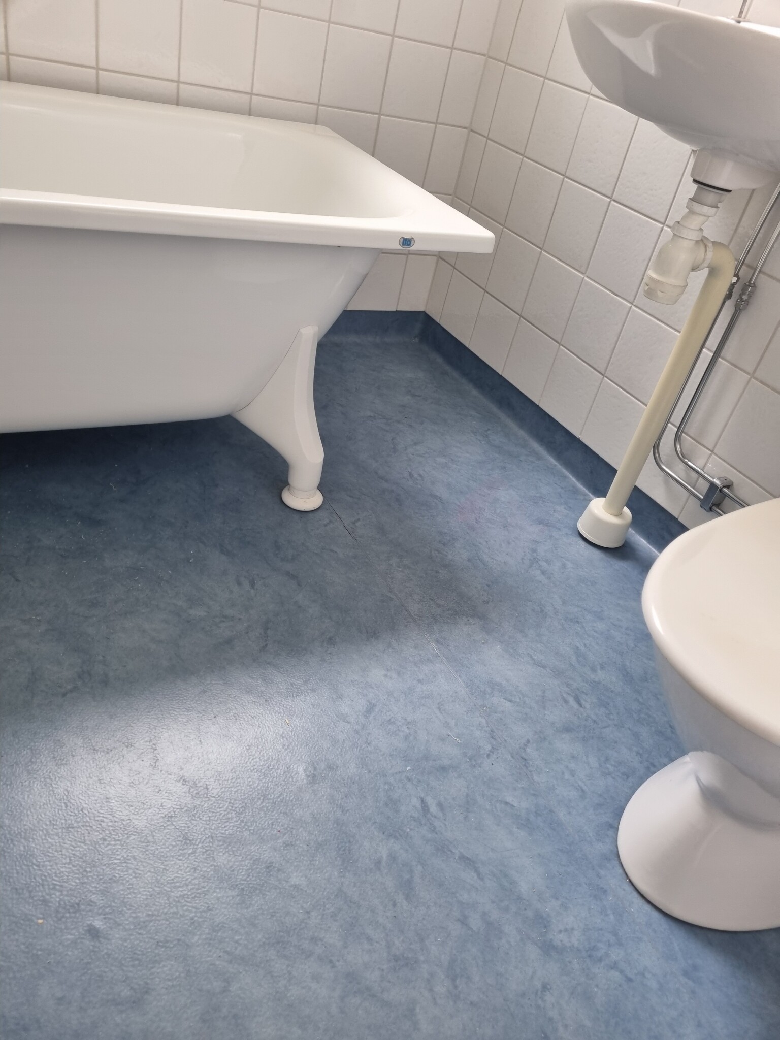

Innan jag kontaktar mattläggar.
Kan man byta bara mattan i badrummet? Antar att mattan går upp lite under kaklet? Badrumsgolv med blå matta som går upp mot kaklade väggar och vid ett hörn av ett badkar. Tröskelövergång till trä.
Blått badrumsgolv invid badkar och toalett, gränsar till kaklade väggar. Diskuteras ifall golvmattan kan bytas utan att påverka kaklet.
Det stämmer att den går upp bakom kaklet så den går inte att byta, men du kan eventuellt måla mattan.. En tvåkomponents golvfärg från tex hagmans är rejält slitstark och håller vanligen i många år. Men provmåla på ett undanskymt ställe först då det kan bli en reaktion med eventuella mjukgörare i mattan som kan göra så färgen inte torkar ordentligt.
Det går även att blanda i olika pigment i färgen eller klarlacken om man vill.
Finns det så pass bra färg så det även klarar tex durschdörrar som skrapar varje dag?
Tvåkomponentsfärgen är egentligen en färg för garage och industrigolv som tål mycket, förvisso då på betong. Å andra sidan tar det inte lång stund att måla en gång till om/när det blir slitet.
Ja absolut kan du byta matta , en bra mattläggare löser detta. Kruxet är att man skär mattan någon cm nedanför kakel plattorna , och sen svetsar ihop mattorna , tar lite längre tid men mattan blir bytt
Absolut går det att bara byta matta , men man får en lång svets skarv
Fast man byter ju inte hela mattan då :), och det kommer antagligen se rätt märkligt ut.
Sen är det kanske inte det mest lämpliga att skarva en matta om man inte måste?
