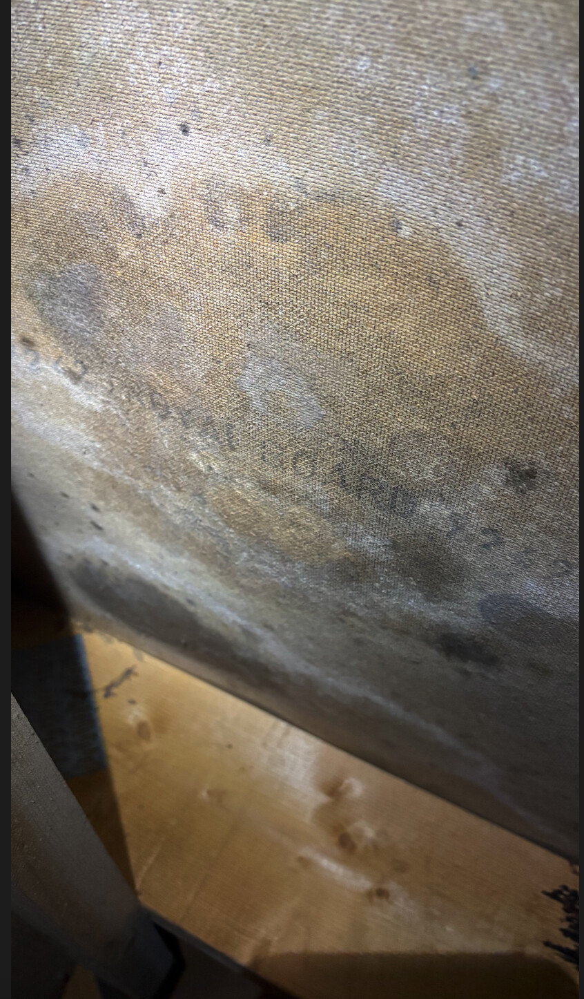

Kan man byta ut delar av skadad takboard utan att byta hela taket?
Var upp på vinden på vårt 1,5 plans hus och såg på en av skivorna som sitter bakom betongpannorna att det ser ut att ha läckt in en del vatten och bildats vad jag tror är mögel runt den fläcken. Mätte med en fuktmätare och fick 45% fukt där skadan verkar ligga, cirka 30cm i omkrets.
Givet att det är så fuktigt och vad som ser ut som mögel så antar jag att man behöver få bort det skadade materialet efter att man tätat läckan. Går det att byta ut en board som sitter utan att byta hela taket?
Pratade med en takfirma som sa att dom kan inte göra något mindre än att byta hela taket, går absolut inte att byta en del av boarden. Stämmer det?
Taket är nästan 40 år gammalt men är i fint skick, ingen mossa eller sprickor. Det ligger betongpannor på reglar och under det någon sorts board. Alltså ingen takpapp på.
Kan inte se att det läcker något vatten och pannorna ser hela och täta ut när jag tittar utifrån. Misstänker att det läcker nånstans från nocken då en takfirma "rätade" upp den när dom var här och bytte några spruckna pannor i våras.
All hjälp uppskattas då en takomläggning inte riktigt finns i budget i år.. :-/
Skadan syns upp till höger här.

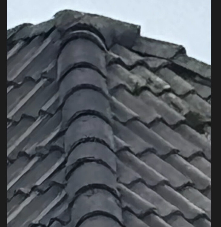

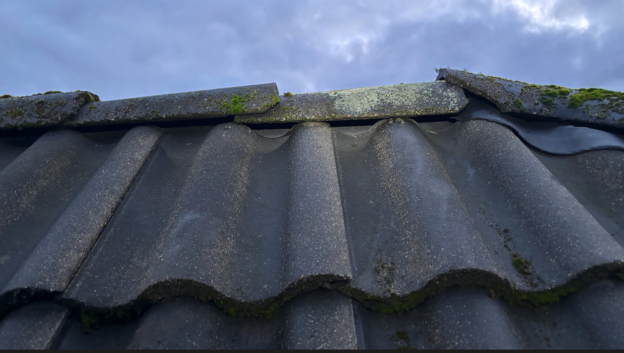

Var upp på taket nu och kollade - ser ut som att nocken är där det läckt in. Var en firma här i våras och "rätade" till den då dom sa att den var sned och nockbandet hade släppt. Lurar på om det gjorde att det öppnades någon annanstans.
Kan man täta det själv som amatör? Lite halvläskigt att komma upp dit.

Du saknar en valmklocka lägger med en broschyr ifrån benders vet ej om dina pannor är därifrån men det ger dig uppfattning om hur det ska se ut..

Vad gäller att byta en sån skiva så har jag gjort det. Det går!
Däremot tror jag inte att det går att göra inifrån vinden. Man måste frilägga takpannor och lyfta på läkten sen kan man trycka in en ny skiva.
Sen borde du försöka lista ut varför skivan tagit så mycket stryk. Även skivan rakt fram vänster i bild ser ju lite tråkig ut.

Vad jag kunde se har det kommit in vattenuppe vid nocken och sedan runnit ner längst skivan. Måste varit vid något tillfälle - var upp och kollade igår när det regnade här och då var det torrt däruppe på ny fukt iaf.
Låter positivt att man kan byta skivan - ska försöka torka ur så bäst det går nu då det är flera veckor innan takfirma kunde komma förbi. Dom verkar dock inte pepp på att reparera, mer att sälja nya tak.
Kan man täta nocken själv på något sätt? Jag såg om valmklockan @Jansson69 - tror dock det sitter en sån där. Ser dock inte helt bra ut.
@Klass0n låter mycket bra att man kan byta skivan! Den andra skadan är gammal och är från en genomföring för TV-antenn som verkar gjorts lite klumpigt. Mätte fukten där och det är väl under normalt, så verkar varit något som hänt "back in the day".

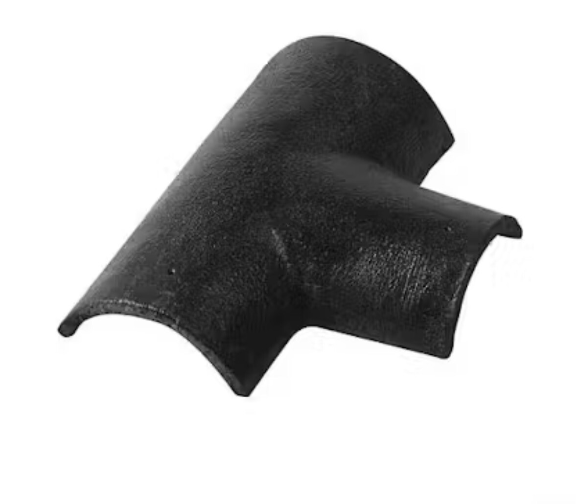

Nej det ser inte ut som en valmklocka utan en T-nock vilket inte är rätt, vattenavrinningen blir inte rätt som det är nu.H Husmeckarn99 skrev:Vad jag kunde se har det kommit in vattenuppe vid nocken och sedan runnit ner längst skivan. Måste varit vid något tillfälle - var upp och kollade igår när det regnade här och då var det torrt däruppe på ny fukt iaf.

Ja nockmassa brukar man ha men du kommer att behöva justera nockarna och troligtvis kanske några fler nockpannor do valmklockan är kortare än den T-nocken som titter där nu..H Husmeckarn99 skrev:
