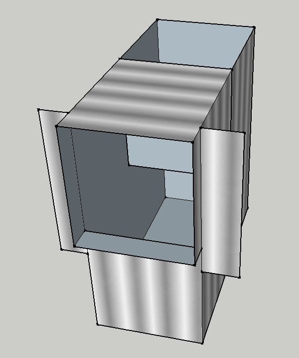

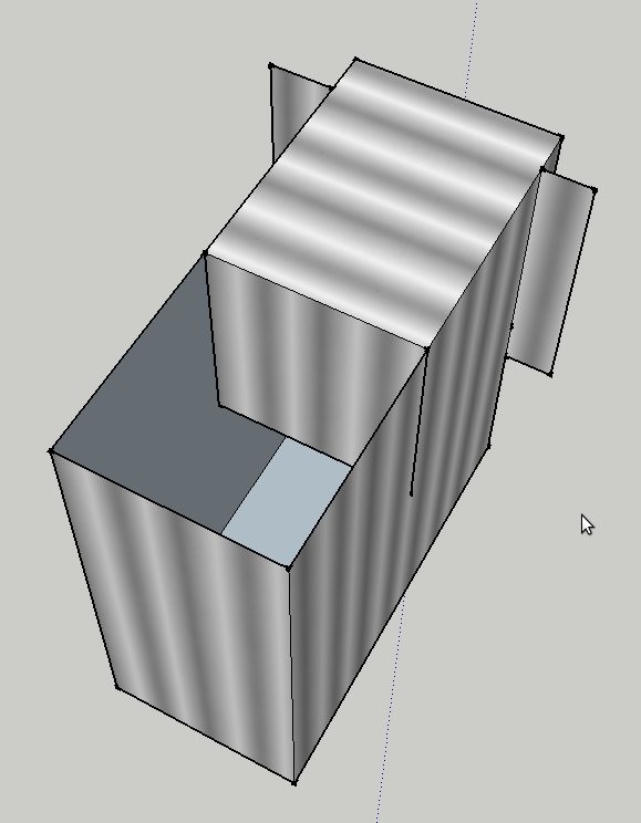

Jag har skissat på en lösning i Sketchup, men vill gärna ha lite input från folk som kan detta bättre än jag innan jag lägger ned tid och pengar på att realisera det:

isolera acktanken/arna istället kanske?
De ska enligt uppgift från säljaren redan vara isolerade, men även om de är det så vill jag ju inte ha kallgrader i pannrummet den dag jag isolerar alla rör. Dessutom VT17 hur man skulle kunna isolera dem mer än de redan är isolerade eftersom de ligger dikt an mot tre väggar av fyra.
Mindre hål? En pelletsbrännare kan väl inte dra mer luft än en kamin och där pratar vi väl en 3l/s. Och det är inget stort hål som behövs.
Jag har läst nånstans att luftintaget ska ha samma eller större dia som rökkanalen och den är ett ganska försvarligt rör, iaf i yttermått.
Jag har funderat på exakt samma sak. Står man vid luftintaget när brännaren inte är igång så blåser kalla luften rakt in i källaren!

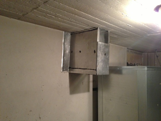

Jag gjorde ett lås så här.
Det blev bra mycket bättre än bara ett hål rakt in.
Kanske skulle varit lite längre rör upp mot taket
Har nu kompletterat med ett motorspjäll som öppnar när pumpen i laddomaten går.
Blev riktigt bra. Mycket varmare i pannrummet och källarn nu

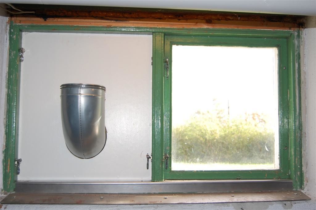

Det där ser mycket intressant ut! Jag har dragit spirorör in över acktankarna och avslutat med en sån böj som du har på bilden, men jag känner att det fortfarande kommer in mycket kalluft. Var fick du tag på spjället och hur är det inkopplat?
