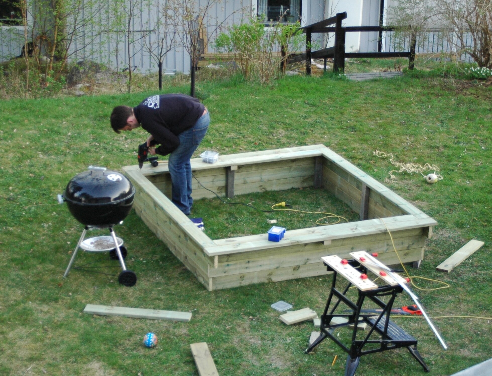

Hej på er!
Tänkte bygga en sandlåda till barnen. Tänker att den ska vara tillräckligt stor för två barn och en som gräver med en klassisk "grävmaskin".
Någon som möjligt har en ritning/skiss på någon ni byggt eller en bild?
Sandlådan behöver inte ha uppfällbar sittbänkar, men däremot ska jag bygga ett lock att lägga på.
Tryckimpregnerat eller inte? Och i så fall vilket virke är att rekommendera?
Tack på förhand!

Ingen ritning kvar, men en bild från den jag byggde till våra barn.
Den var ungefär 2x2 m
Jag byggde även ett tvådelat lock som bestod av en ram med hönsnät. Locket blir otrevligt tungt om det är i massivt trä.
  • Man bygger en sandlåda av trä på en gräsmatta, omgiven av verktyg och material, med en grill intill.
Minst 3 m åt ett håll och en öppen sida, gör två satsbrädor så ni kan anpassa er efter hoppfömåga. Vi hade en asymmetrisk så byggnadsprojekt, gropar och leksaker var vid sidan av hoppriktningen.
