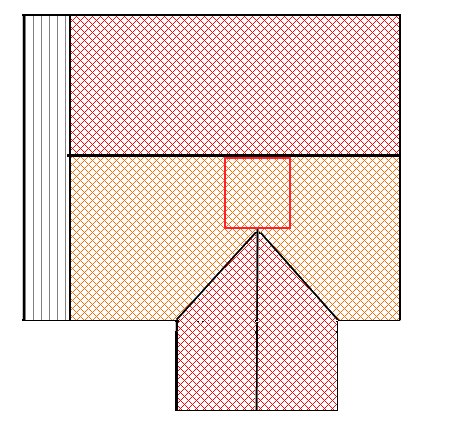

Håller på och jagar en vattenläcka på taket och en punkt som är lite misstänkt är precis vid en altan-utbyggnad där taken byggts ihop. Min fråga är nu om man kan vara lite smart att plåten just där utbyggnaden är lägger man överst på både sidor skarvarna.
Fördelen är att jag då lätt kan lossa denna takplåt för inspektion.
Men det kanske är helt förkastligt då det gäller takets täthet om man gör så här.
Tänk er alltså att om man lägger taket från ena sidan till andra sidan, men mitt på låter man den takplåten ligga överst på båda sidorna.
Se bilder så hoppas jag ni förstår, där jag markerat med rött för denna takplåt..
Tacksam för all kommentarer!
/Fredrik

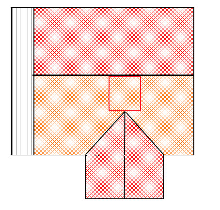

/Fredrik

Intressant fråga!
Men det vete tusan om det går.
Man kan ju i och för sig öka överlappet så det blir tätt.
Du kanske kan se hur det skulle bli genom att lägga löst och kika.
Två synpunkter:

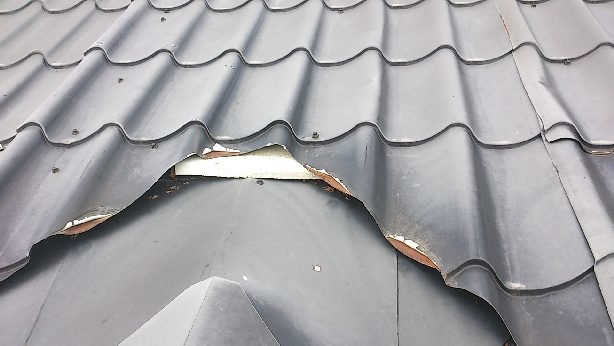

Är överlappet mellan takplåten och ränndalsplåten tillräckligt? det ser ut som om takplåten kunde gå mycket längre ner. Läcker det kanske in där när det blåser hårt?
På din bild syns tydligt att någon gått på plåten och knäckt den. Det är inte så bra.
