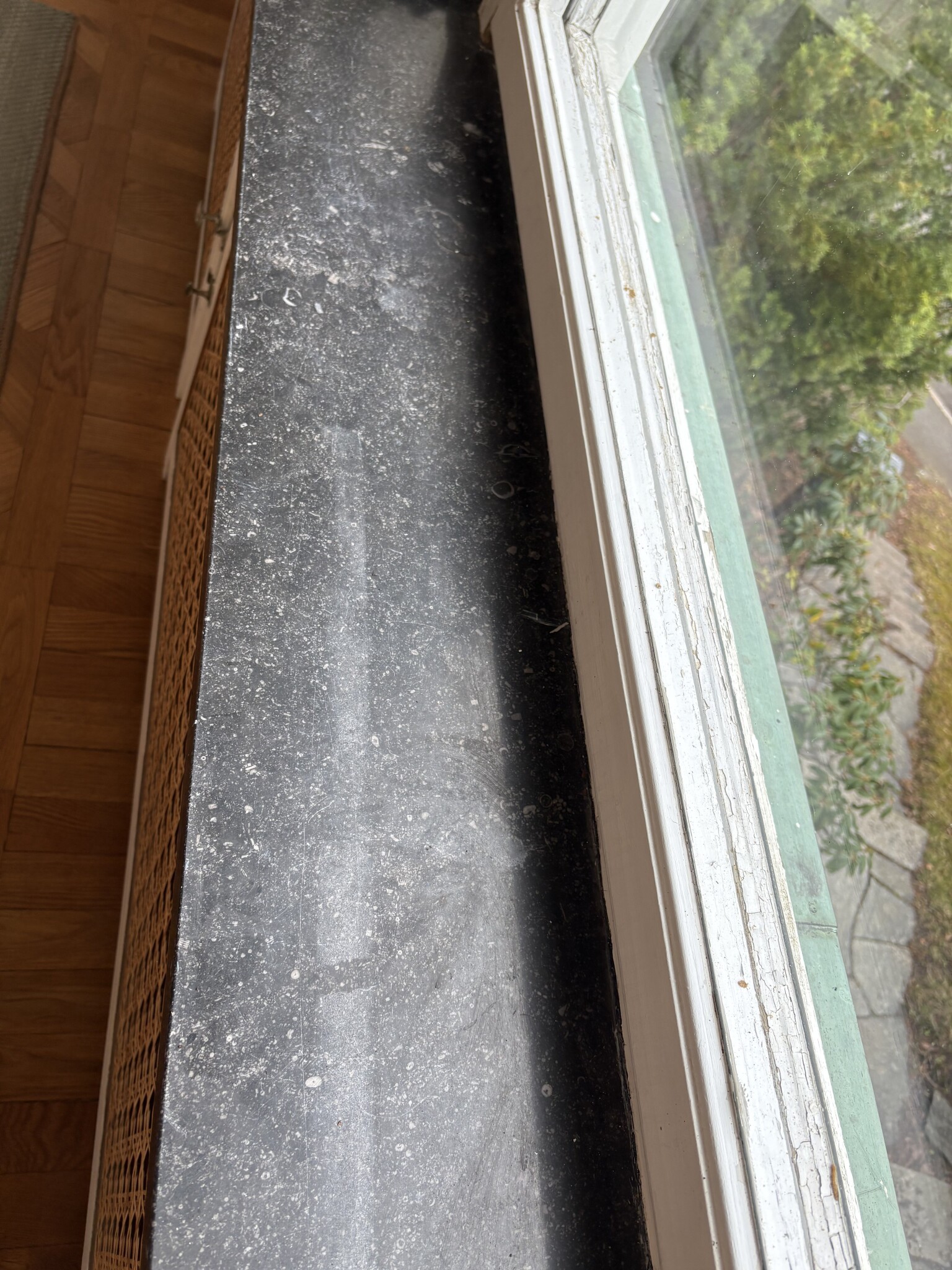

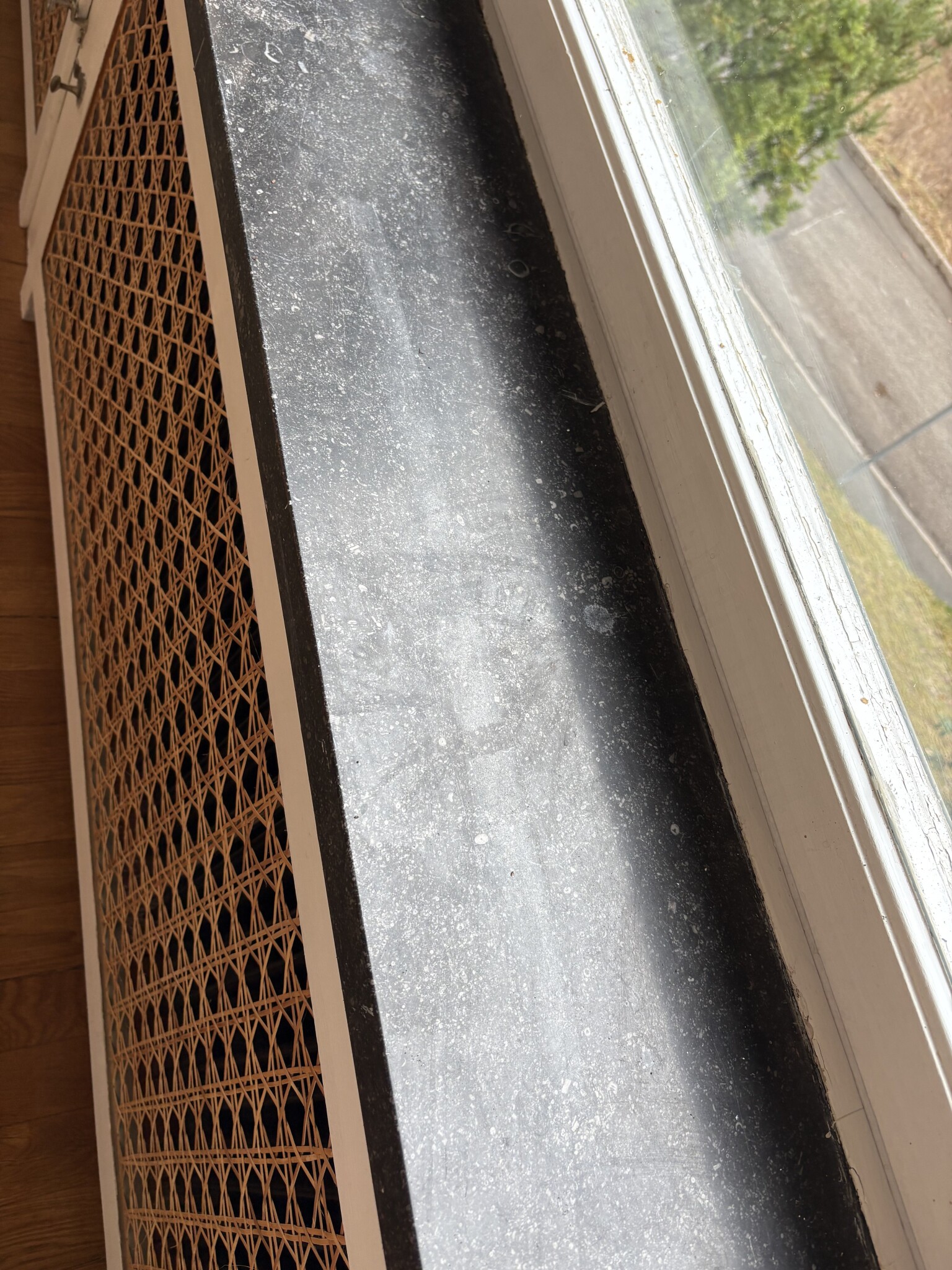

Kan man använda stenolja till dessa fönsterbänkar? Vet ej vad det är för typ av sten men tror att de varit blanka en gång i tiden.

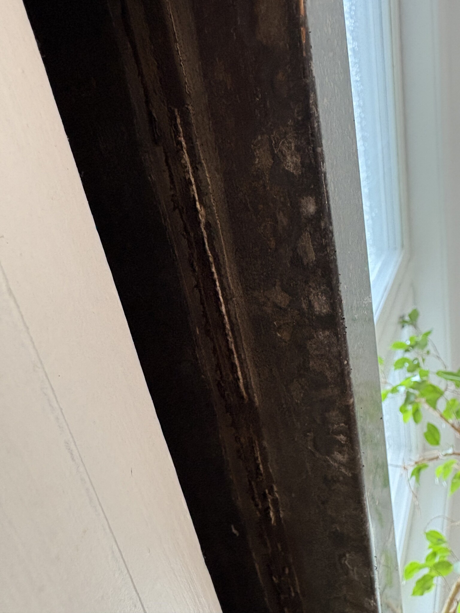

Ser ut som eternit. Kan du ta ett foto på undersidan?
SågspånPappspikEternit och 2 till
Kan också vara belgisk svart kalksten. TS får ta en bättre bild. Gärna med blöt yta för att dölja flammigheten.
- om det är eternit funkar det mesta som kallas stenolja. Slipa inte yta i och med att det är asbest.
- om det är kalksten är det bäst att använda fet såpalösning som första åtgärd. Använd inte paraffinolja. Funkar inte såpan är det polering med maskin som gäller. Kalksten går alltid att återställa.

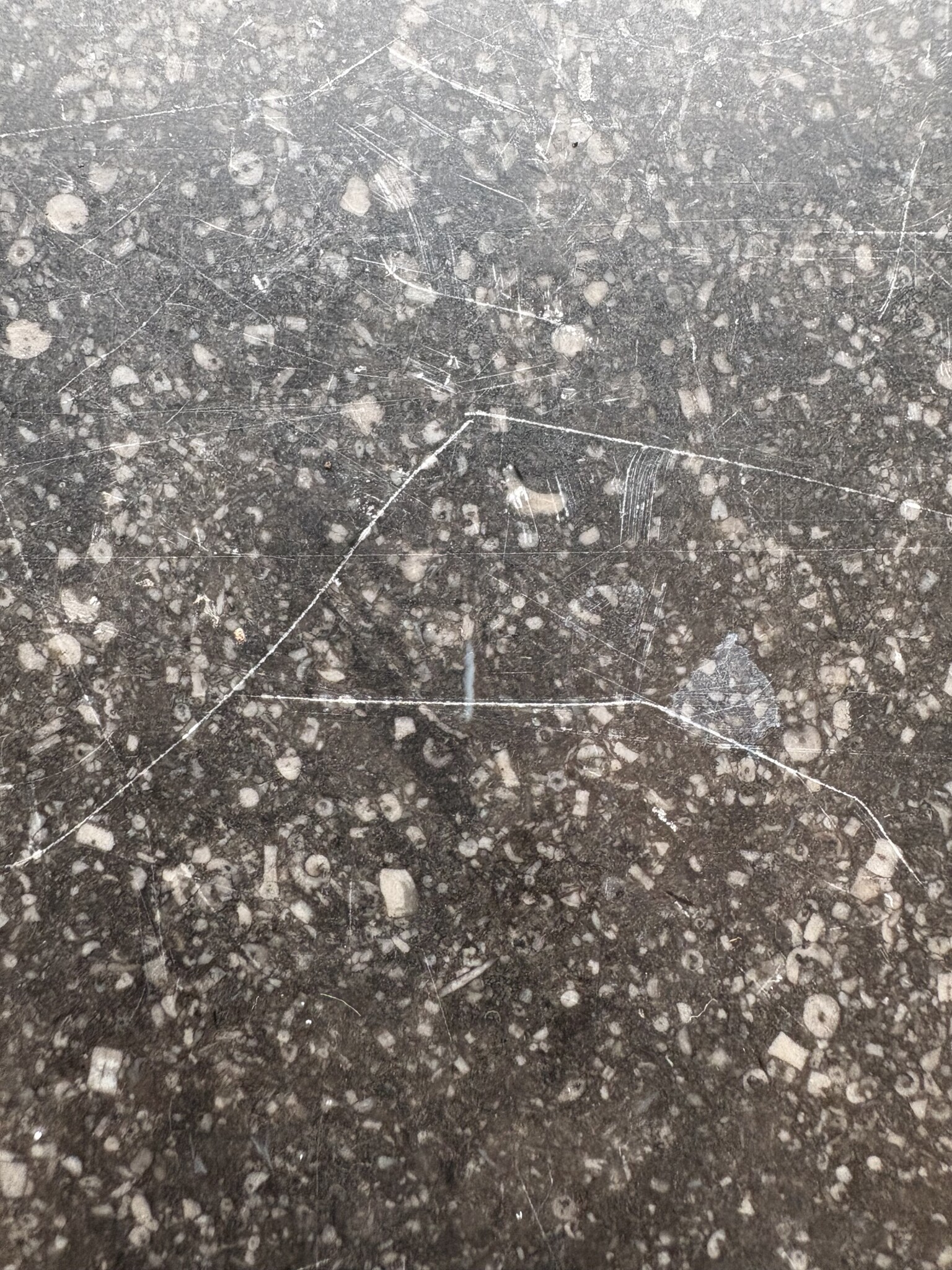

framsida och undersida

Hmm. Eternit brukar vara mer homogen. Ovansidan ser väldigt mycket ut som belgisk kalksten. Det gör å andra sidan inte undersidan...

De kan nog ha varit limmade mot en kant tidigare. Jag tror på kalksten och då har TS en projekttråd för en liknande renovering.
