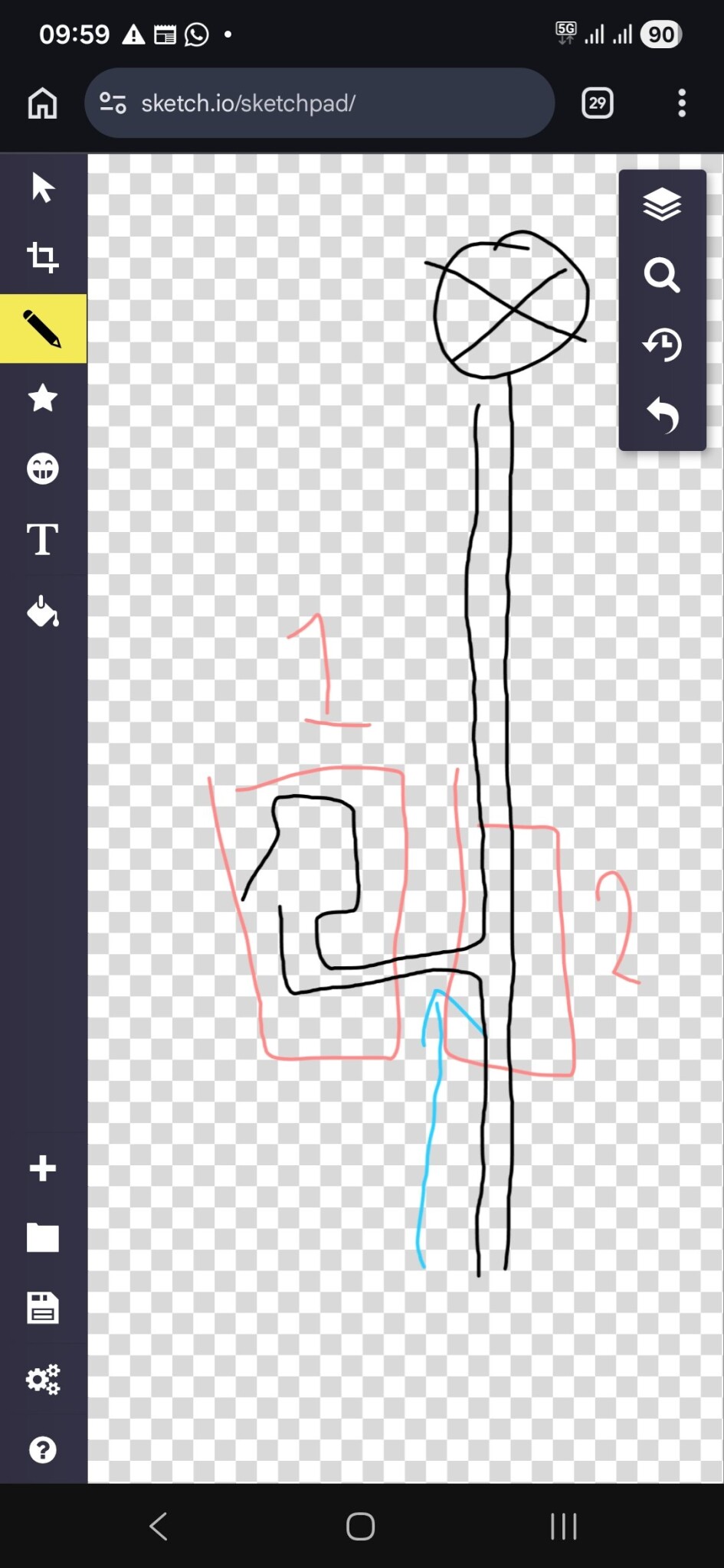

Allting är utanpåliggande. Inget kommer gå i någon vägg. Det är så här jag tänker. Extremt fult men det bästa jag kom åt på telefonen. 1 är brytaren, 2 är någon sorts dosa/låda. Pilen är lampsladd, blå/svart. Allt annat är också lampsladd, men där känns det inte kontroversiellt.
Skiss av elektrisk installation med handritade linjer och pilar, visar en strömbrytare (1) och en kopplingsdosa (2) med ansluten lampsladd.
I princip så är det en lampsladd med brytare, fast brytaren sitter inte monterad rakt på sladden utan vid sidan av. Fasen kommer ta en omväg i detta fallet. Jag kan dra sladden så att brytaren hamnar 'på' den, men då blir det dubbel kabel fram till brytaren.
Det klart det går. Strömmen till lampan bryr sig inte om hur sladden ser ut.
Gissar att forumets "Deltastyrka" alltid är i tjänst, så du får säkert smäll på fingrarna då det nog anses vara en fast installation.
Så. Vill du ändå göra så, finns det ingen större mening med att färgmarkera trådarna då det blir uppenbart att de inte stämmer.

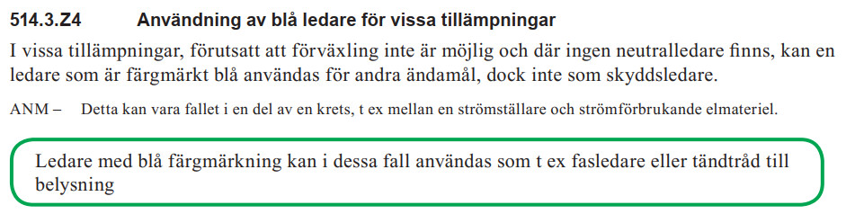

Ja man får använda blå som tändtråd om förväxlingsrisk inte finns. Detta är från Elinstallationsreglerna SS 436 40 00 utgåva 3.
Däremot fast installation ska vara minst 1,5mm² så det faller på det.
Bilden visar en paragraf från Elinstallationsreglerna SS 436 40 00 som beskriver villkor för användning av blå ledare som tändtråd där förväxling inte är möjlig.

Det faller på en hel del andra saker också. "Någon sorts dosa/låda" låter inte som en godkänd lösning för kopplingar. Anslutningskabel/lampsladd är inte godkänd oavsett storlek på arean. I slutändan gör man förstås som man vill i sitt eget hem, jag vill bara tala om vad som är godkänt.
Tack! Det betyder att om jag uppgraderar tjockleken så är det exakt den situationen som beskrivs. När går det från att vara fastklämda sladdar till att vara fast installation?

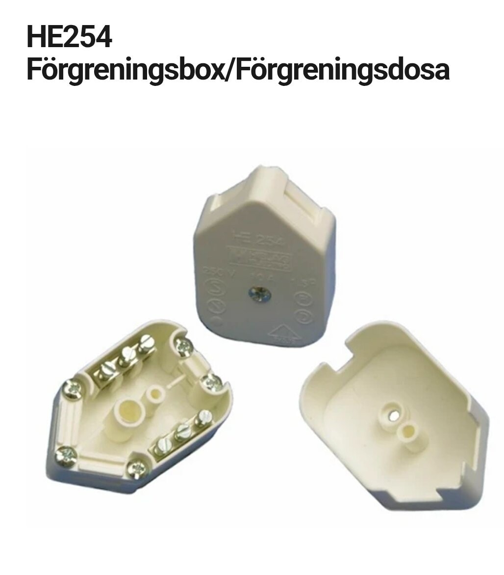

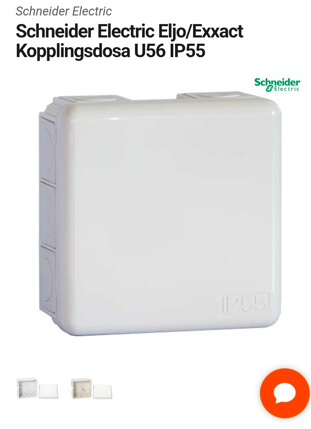

Detta är exempel på 'någon form av dosa' som jag tänker på. Något som gör splitten mindre pillbar.
  • Förgreningsbox HE254 i vit plast, avsedd för koppling av sladdar. Boxen är isärplockad och visar insidan med skruvanslutningar.
  • Bild på Schneider Electric Eljo Exxact kopplingsdosa U56 IP55 i vit färg. Visar en sluten kapsling för kabelinstallationer.

Du kommer att upptäcka att den där HE254 inte räcker till då den bara är tvåpolig. Du behöver en installationskabel t.ex EXQ och en kulodosa, och eventuellt ett lamputtag vid lampan.
Vit fyrkantig kopplingsdosa med en synlig skruv i mitten, används för installation av elektriska kablar.
Detta arbete är behörighetskrävande.
