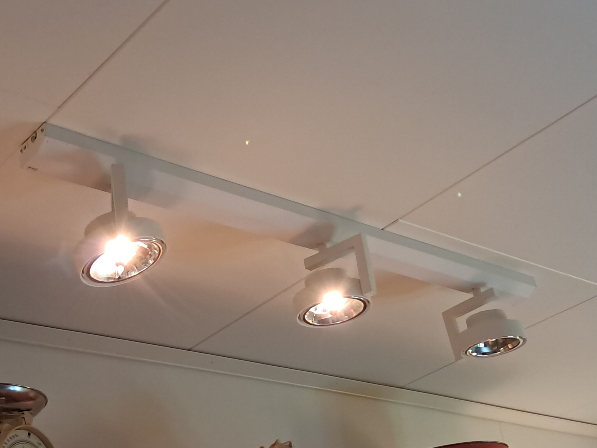

Du byter hela ljuskällan, d v s reflektor med lampa - de går inte att dela på.
Går bra med LED så länge som det är samma märkspänning på den du tar bort som på den du sätter dit. Anges med Volt (V) t ex 12V och står oftast skrivet på sidan av lamp+reflektormodulen.
useless useless skrev:
Har du tagit lös nån av dina lampor än och kollat vad det står på den?
Men eftersom du har en dimmer för glödljus i dag så behöver du med största sannolikhet byta den.
Får inte loss dem.... Hur gör man?
Ok! Tack!
Vet du hur jag får bort den från armaturen?
Sitter fast ordentligt. Måste finnas något knep för hur man gör för att få loss dem...
Den sitter ju fast så den inte trillar ner när den är igång, men det gör ju också att den inte bara går att dra ner....
Snurrar man, finns det någon spärr/klipps/ eller liknande man ska trycka in - eller hur gör man?
Dra rakt ut med lite lagom våld?
Jag försöker....🫣
Men är det bara att dra rakt ner. Man ska inte göra något annat för att lossa den lite först alltså?

Betänk att ljuskällan AR111 kostar 250-500:-/st beroende på vilken ljusstyrka du skall ersätta. Det är betydligt billigare att skaffa en helt nya armatur med GU10-ljuskällor, än att LED-konvertera den du har. Dessa armaturer var super-coola på 90-talet, men är totaldöda rent tekniskt idag.
Dilato och 5 till
Dessa är nya från 2010.
Men det skulle vara intressant om någon vet vad modellen heter.
Nästa fråga är vilken ljusstyrka jag ska ha. Hur vet jag det?

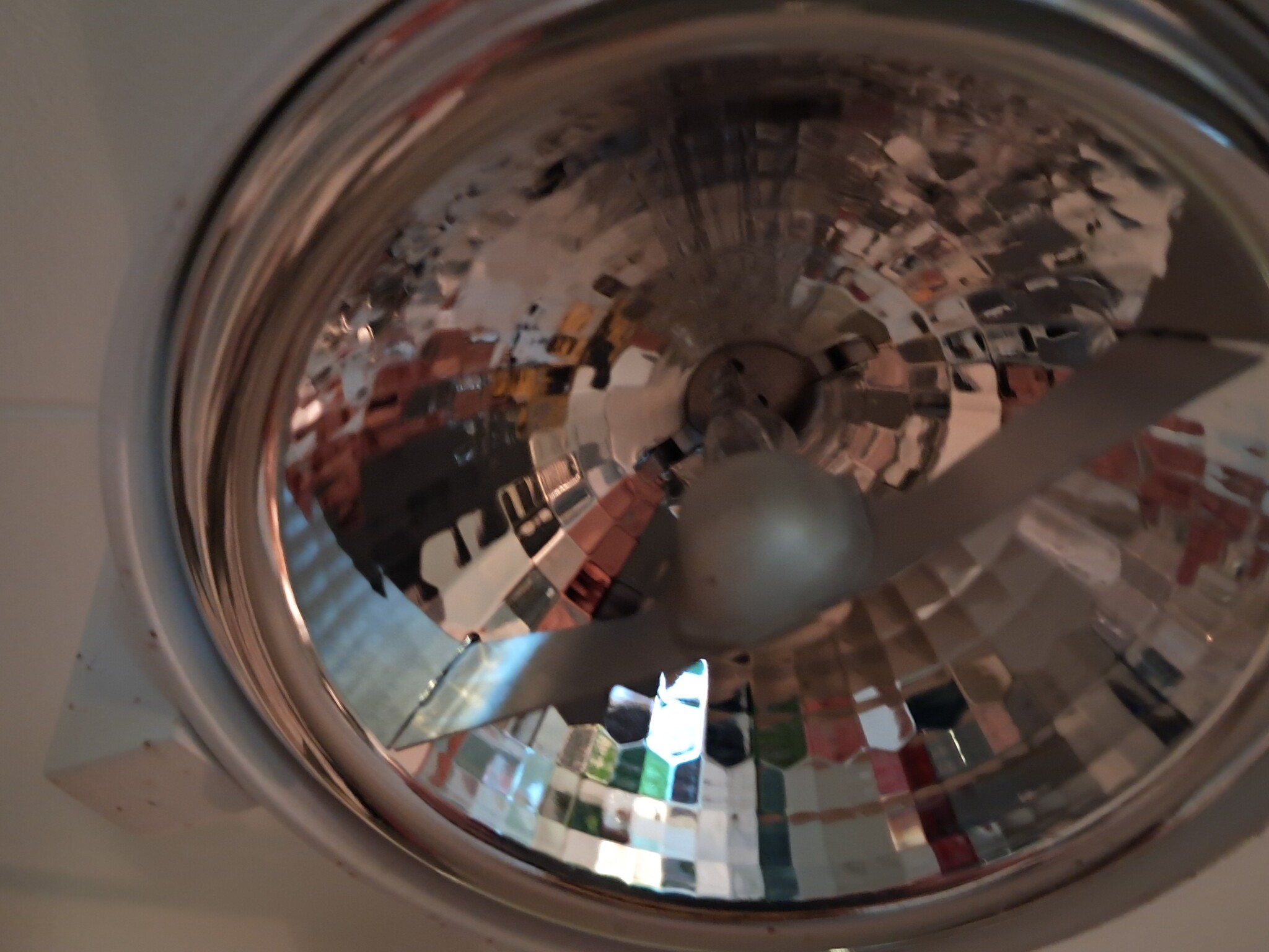

Ok - efter råd får några av er här att hela reflektorn behövdes bytas för att byta från halogen till LED och vid bytet så var det "bara att dra ner hela reflektor" förstörde jag nästan hela armaturen.
De satt som berget med sprintar på insidsn som gick sönder, men eftersom ni sa att hela skulle bytas tänkte jag att det inte gör så mycket...
Hela reflektion behöver inte bytas - som jag trodde var det bara stiftlampan som behöver byta.

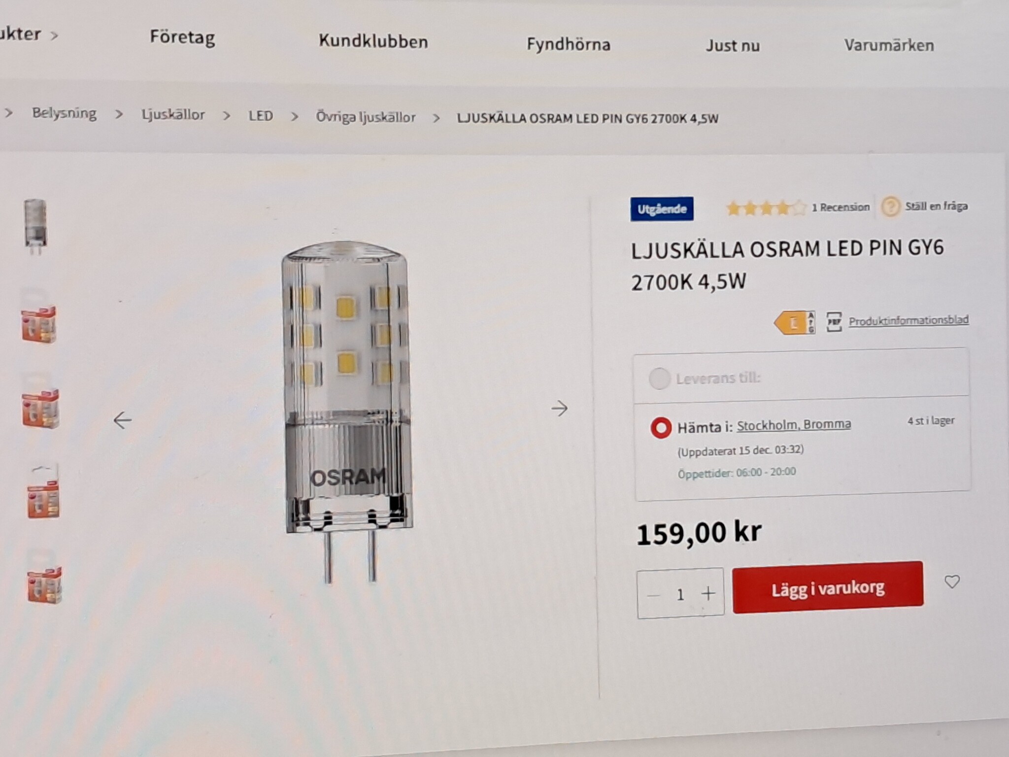

Så nu är min fråga om någon här vet hur man enkelt byter STIFT-glödlampan i AR111.
Som ni ser på bilden så sitter stiftet inne i "skenan" som går i/över reflektor.
Denna skena bör kunna flyttas/tas bort för att komma åt stiftlampan.
Hur gör man det?
Stiftet som det ska byta till är denna:
