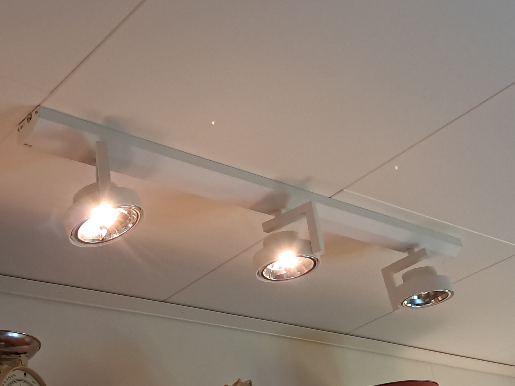

Kan jag byta denna halogenglödlampa mot LEDglödlampa?
Jag har spotlights (halogen).
Nu ska jag byta till LED-dimmers och därmed vill jag byta till LED-glödlampor.
Men jag vet inte vad det är för modell.
1. Vet någon vad detta är för modell?
2. Går det att byta halogen-glödlampor till LED-glödlsmpor rakt av, eller behöver man bygga om lampan något? (Glödlamporna är mer stift).
Tack!

Jag har redan lagt ut en bild.K Kane skrev:
Vet du/någon vad det är för lampa/tillverkare/etc, så jag kan få tag på de tekniska specifikationerna.
Jag får inte loss lamporna, så vet någon hur man gör är jag tacksam för instruktion.
Jag vill ha LED-lampor i dessa spottar, och då behövs LED-dimmers.
Det var ju inte så du skrev va? 🙃A _ametist_ skrev:
Det kan vara GU10 eller GU11 socklar. Ena dras rakt, kan dock vara något som behöver tas bort framför den, och den andra vrids ur läge. Googla på beteckningarna så ser du skillnaden.A _ametist_ skrev:
Dra ut stiftlampan och kolla om det är G4 eller vad den kan heta så du ser vad det är för modell, sen kolla motsvarande LEDA _ametist_ skrev:Hej,

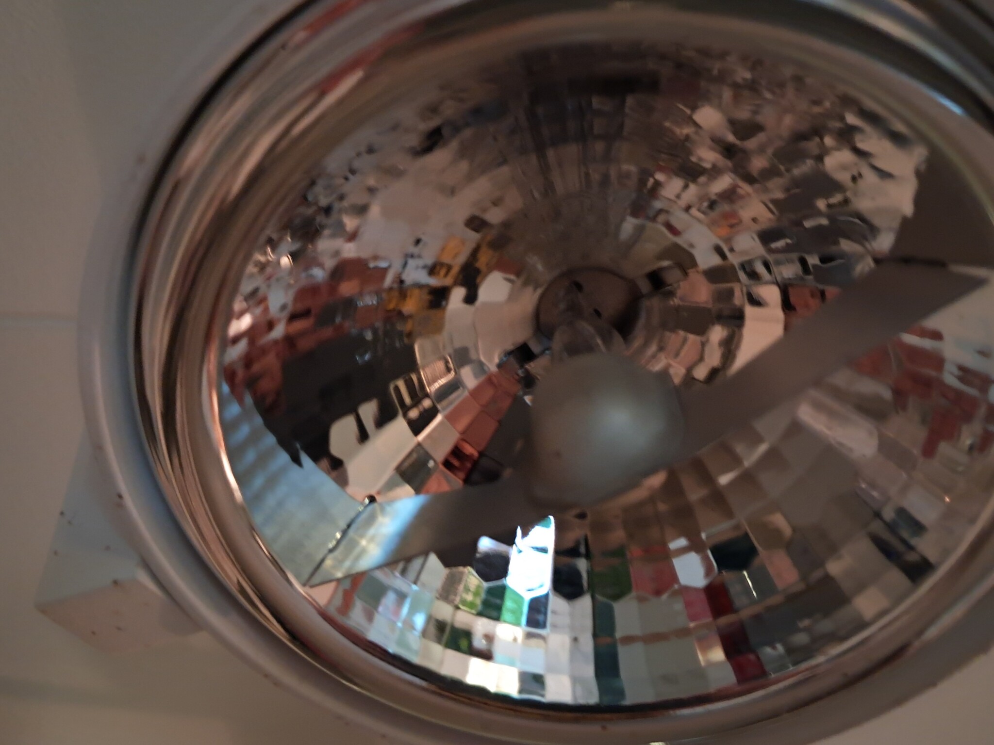

Men hur får jag ut siften?J J-banan skrev:
Det är liksom som en skena och ett skydd "ivägen" och jag vet inte hur jag får bort dessa för att komma åt stiften.....
Se bild.
Hur?Düsseldorff skrev:
Det sitter fast.
Och även fast jag får ur hela, så sitter skenan och "skyddet" ivägen för stiftet.
Har provat flera av stiften (har fyra skenor).
Det måste vara något trix man gör för att först då bort skenan och skyddet för att sedan kunna komma åt lamporna, eller?
Ta tag i bländskyddet och dra rakt ut bara.A _ametist_ skrev:

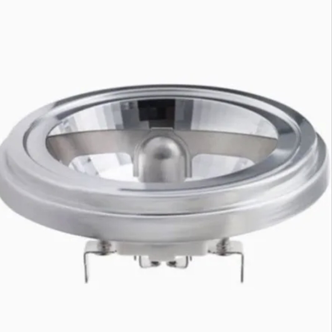

Ljuskällan är G53 / AR111.

Jag har idag spottar med Halogenglödlampor. Dessa vill jag byta till LED-glödlampor. För att kunna dimra dessa behövs LED-dimmers. Idag har jag dimmers som inte klara LED.
Så jag undrar vad detta är för lampa pga:
1. Om det går att byta halogenglödlamporna till LED- glödlampor i denna lampa, eller om den inte klara LEDglödlampor och behöver bytas om
2. Om jag kan byta till LEDglödlampor behövs ju även dimern bytas ut så det går att dimra.
Det är lag på att byta till LED och det ör i det löngre perspektivet även billigare. Därför gör jag detta.
