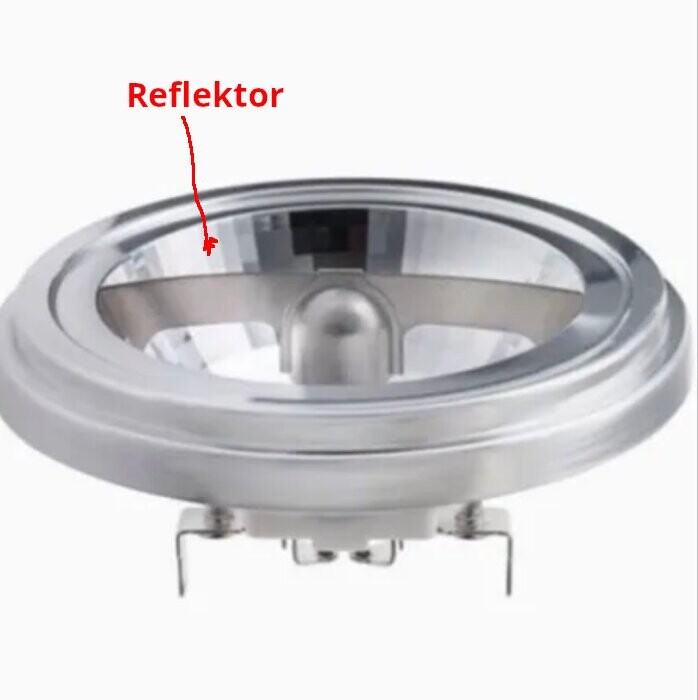

B bhus2021 skrev:
Dra rakt ut i metallen i mitten av reflektorn?
Så här ser en sådan ljuskälla ut när den är utdragen
Åh, vad bra!
Har du en länk till denna bild?
Där kanske jag kan hitta hur jag gör?
Jag har försökt dra ut den, men den sitter som berget, så det bör vara något knix som jag inte känner till för att få ut den.
Och går det att byta till LEDglödlampor rakt av?
Hittade denna länk
https://www.byggahus.se/forum/threads/hur-byter-man-lampan-pa-den.417171/
Likadan lampa.
Men där står det att man behöver byta ut hela reflektorn också?
Eller att det är något knix med brytare på baksidan för att få loss? Förstår dock inte hur jag kommer åt dem…
Lite krångligare att byta än att bara dra ut stiftet….
Hur gör jag?
Ja, reflektorn är en del av lampan.
Reflektor inuti en lampa, med text och pil som pekar mot reflektorn.
Ja, det förstår jag.
Men behöver jag byta hela detta kit?
Eller bara stiftet?
Du byter allt det som syns i bilden. Genom att dra den rakt ut lossnar stiften på baksidan från lampsockeln.

Kan man byta dessa halogen mot LED rakt av, utan att bygga om lampan i sig på något sätt?

Denna tråd är ju av mer teknisk karaktär - Ja, jag ska uppenbart byta till AR111, men behöver jag bygga om lampan något? Lägga till någon transformator tex? När jag bytte till LEDglödlampor på mina adventsljusstakar behövdes det kompletteras med en ny transformator. Och vilken Watt ska jag ha nu? Därav frågan i detta forum.
Har du tagit lös nån av dina lampor än och kollat vad det står på den?
Men eftersom du har en dimmer för glödljus i dag så behöver du med största sannolikhet byta den.
