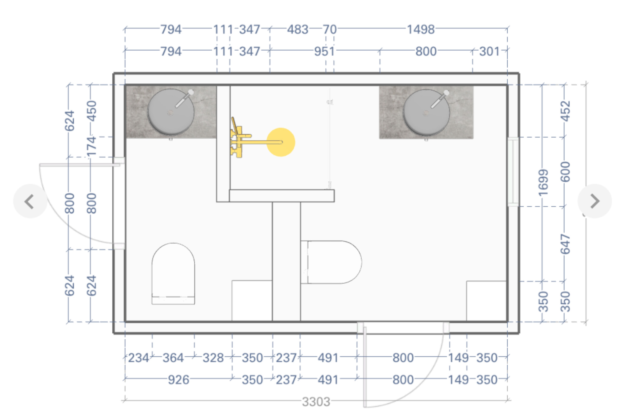

Ett badrum från 1976 på entreplan.
I dagsläget går man in på vänstra sidan och det är bara ett stort badrum.
Planen är att göra om så det är en gästtoalett mot hallen till vänster och att dörren som är nere till höger som idag sitter lite mer till vänster och går till en bastu, istället flyttas enligt bild, bastun blir en walk in closet från föräldrasovrum. Man ska alltså på entreplan kunna duscha och göra sig i ordning utan att lämna "rummet".
En viktig faktor är lägst ner till höger i den vänstra gästtoan ser det ut som en väggfast högre hylla, men det är bara för att indikera att en dörr ska kunna öppnas. För i väggen, bredvid toalett, finns en stor förvaring 40cm bred och 80 djup, där vi har alla balar med toa/hushållspapper och en del annat därmed relaterat.
Problemet när vi drog en rak väg 90 brett gästbadrum, så hamnade väggen mitt i den "garderoben".
Vi har också tittat på varianter att göra så att duschen på bilden kommer hela vägen till vänster, men tyckte det blev för mycket av en "gång" till duschen.
Fördelen med bifogad skiss är att duschen inte blir för "in your face" när man kommer in i det högra badrummet.
Nackdelen är att väggen vid gästbadrummet bara är 80cm. Och frågan är om det kommer kännas trångt. Jag har testat sätta upp en låtsasvägg och tycker inte det känns fel........
väggen med toalett, mellan de två utrymmena är 20cm bred för att få in fixtur för vägghängd toa i väggen.
gästtoaletten har jag flyttat ut från väggen för vi har där en gustavsberg vägghängd men med tank i toastolen, så den sticker ju ut 10cm mer än en vägghägnd (enda som fanns i ritprogrammet)
kommoden i "stora" badrummet är 80cm, det är bara ett föräldrabadrum så det räcker gott o väl och vi vill det ska kännas lite luftigt. På ritningen är det 30cm till höger om kommod till vägg och 40cm till dusch. Det är inga problem att sätta den 20 från vägg och ha 50cm till dusch. Då blir ingång till dusch enklare...... hmm

den totala ytan på badrummet är 330cm x 205cm
duschen på ritningen är 90x90
stora toalettens "vägg" är 100cm
väggen från duschen sticker in 30cm från toa-väggen

Har du funderat på att ha kommoden i badrummet på den nedre delen av den högra väggen?
Det gör att handfat och toalett är nära varandra och man riskerar inte att blöta fötter blöter ner framför kommoden. Det ger även plats för en handdukstork eller annan plats för badhanddukar bredvid duschen, liksom att hyllor etc. får plats i övre högra hörnet.
Ja vi har tittat på det också, är lite oroliga att det blir udda med spegel bredvid lilla fönstret. Det blir också ett trevlig blickfång med nuvarande förslag och att den "lediga ytan" är direkt när man kommer in.BirgitS skrev:
Från ett funktionsperspektiv borde det du förslår vara det mest korrekta. Det är även så nuvarande badrum är. Primärfunktion närmast sedan övriga i bortre ändan

Att ha spegel bredvid ett fönster är nog inget ovanligt eller konstigt.
Om du just uppskattar att ha en spegel mittemot dörren så finns ju även alternativet att ha en smal helkroppsspegel ungefär mittemot dörren.
Var har du tänkt hänga badhanddukarna i ditt förslag?
Med tanke på hur dörren är hängd så står man till höger om dörren när man öppnar den, vilket leder till att ens ögon just är riktade mot duschen.davidrinnan skrev:
I mitt förslag är tanken att ha en handukstork (stolpe med värme) eller hängare mellan kommod och dusch, där är det 40-50cm beroende på om man har 20 eller 30cm till väggen för kommoden.BirgitS skrev:
Dörren blir ny och kan hängas och endera hållet, bra synpunkt där på vad man ser först när man kommer in beroende på hur dörren är hängd.
Här kommer man rakt på dörren så det är helt klart möjligt att välja.
