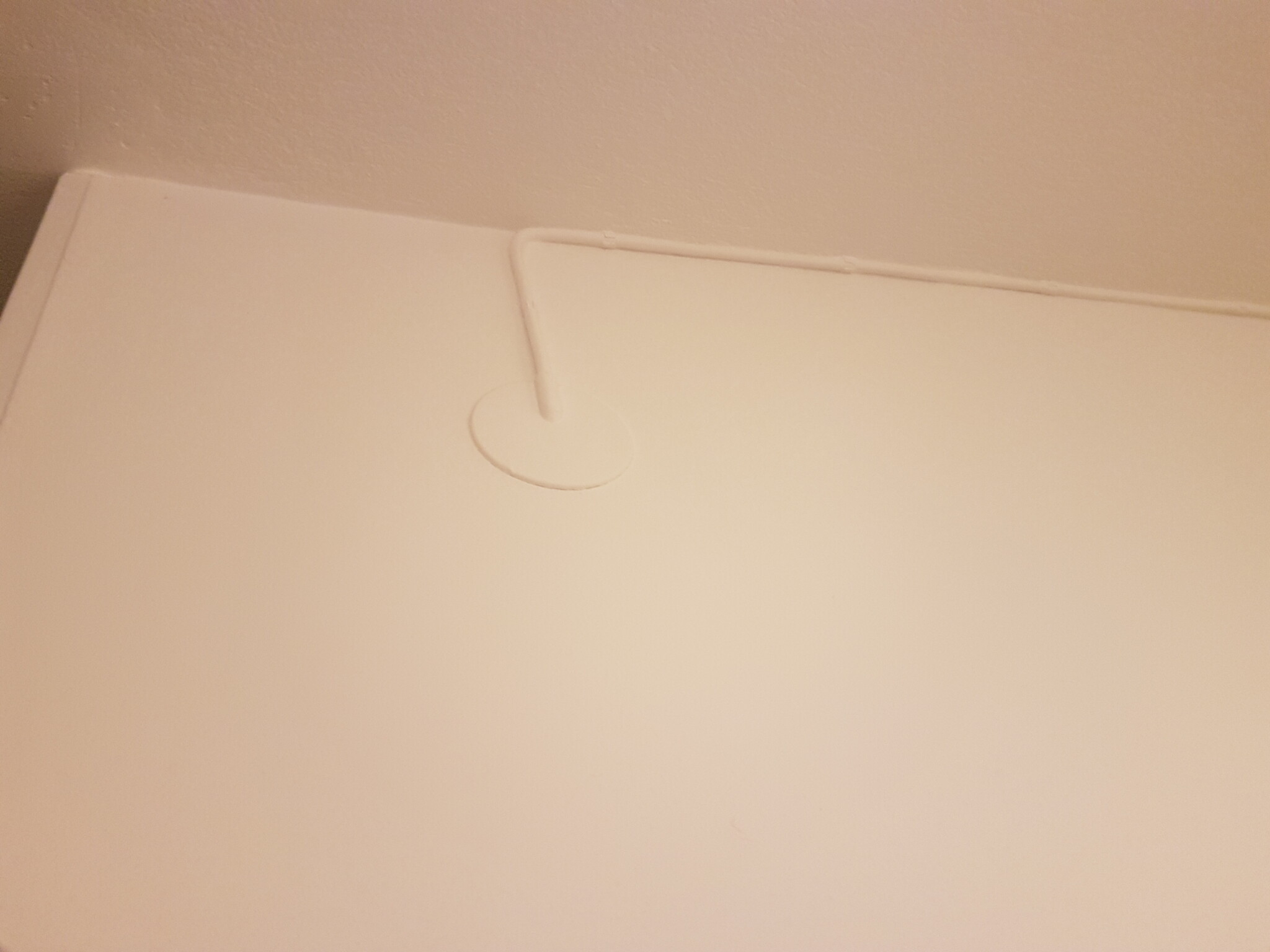

Hej, jag har tänkt tapetsera en vägg.
Uppe vid taket har någon dragit en elledning (jag tror vid en ombyggnad på 90-talet).
Ledningen går in i väggen en bit ner (se bild).
Om jag ska sätta tapet vill jag ha bort det och skulle hellre se att kabeln går in lite diskret uppe vid taket ungefär.
Är det här nåt som är rimligt görbart för mig? Vill inte börja slita loss elkablar och sen misslyckas.

Du kommer inte undan doslocket, dvs kopplingsdosan måste bli kvar. Eller med andra ord, det blir troligen rejält jobbigt att flytta på dosan.
Men kabeln kan ju smita in i väggen i takvinkeln om du vill. Det är lite meck eller kräver tur. Det kräver att det inte sitter nån kortling där uppe utan fritt mellan tak och dosa. Dock kan det finnas en horisontell regel uppe vid taket. Jag tänkte på möjligheterna att fiska fram kabeln dolt till dosan. Men det blir kanske enklare att hugga upp ett spår i väggen.
Man kan också behöva byta kabeln. Är det en EKRK får den inte läggas dolt.
