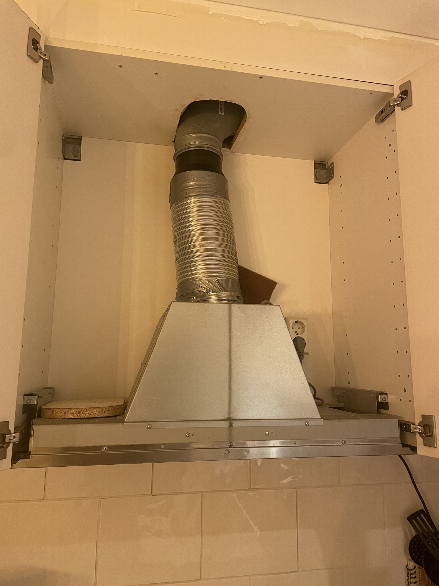

Har en IKEA fläkt som felaktigt är monterad på utsug. Huset/villan har central motor på taket.
Behöver därför ändra så den är installerad med kolfilter
Hur gör jag?
Jag är totalt ohändig så förklara gärna på en extremt tydlig och lättförståelig nivå

Fläkten på din bild skiljer sig från IKEA:s produktbild, så jag misstänker att du kan ha en gammal version av Underverk. I sådana fall kan det vara svårt att hitta ett kolfilter som passar. Men om du hittar ett kompatibelt kolfilter så borde det vara enkelt att montera, om du tar bort fettfiltren från fläktens undersida.
Att hitta ett kolfilter är inget problem, det vet jag går att beställa.
Min fråga är mer vad som behöver göras vid fläkten och röret som är kopplat till utsug. Hur täpper jag till det? Var bryter jag den förbindelsen?
Den är från 2015 så det är en äldre modellD danielcse skrev:Fläkten på din bild skiljer sig från IKEA:s produktbild, så jag misstänker att du kan ha en gammal version av Underverk. I sådana fall kan det vara svårt att hitta ett kolfilter som passar. Men om du hittar ett kompatibelt kolfilter så borde det vara enkelt att montera, om du tar bort fettfiltren från fläktens undersida.
Den "flex" delen som sitter med silvertejp ska bort.
Fläktkåpan skall blåsa ut luften i samma rum som den sitter i.
Sen behöver du något form av justerbar ventil att sätta i hålet på röret som leder upp till centralfläkten, annars kommer den suga på tok för mycket ur köket och hela husets ventilation kommer i obalans.
Så det silvriga röret ska bort. Och resten av röret ut ska täppas till.K Kasken skrev:Den "flex" delen som sitter med silvertejp ska bort.
Vad är en justerbar ventil? Var hittar jag en sådan?
Fläktkåpan skall inte vara ihopkopplad med ventilationen så den blåser in i utsuget, därför ska "det silvriga röret" bort.K Kronoberg79 skrev:
Röret som "det silvriga röret" nu är kopplat på i taket är utsuget som går till centralfläkten, detta är meningen skall suga ut luft ur köket. Men hålet kan inte lämnas helt öppet, det måste till någon form av begränsning i mynningen som kan justeras, så att flödet kan justeras in i förhållande till alla andra frånluftsdon i huset.
Googla Frånluftsdon så får du upp hur det ser ut, kostar knappt inget o finns att köpa i alla de stora ladorna typ biltema, Jula, Bauhaus....

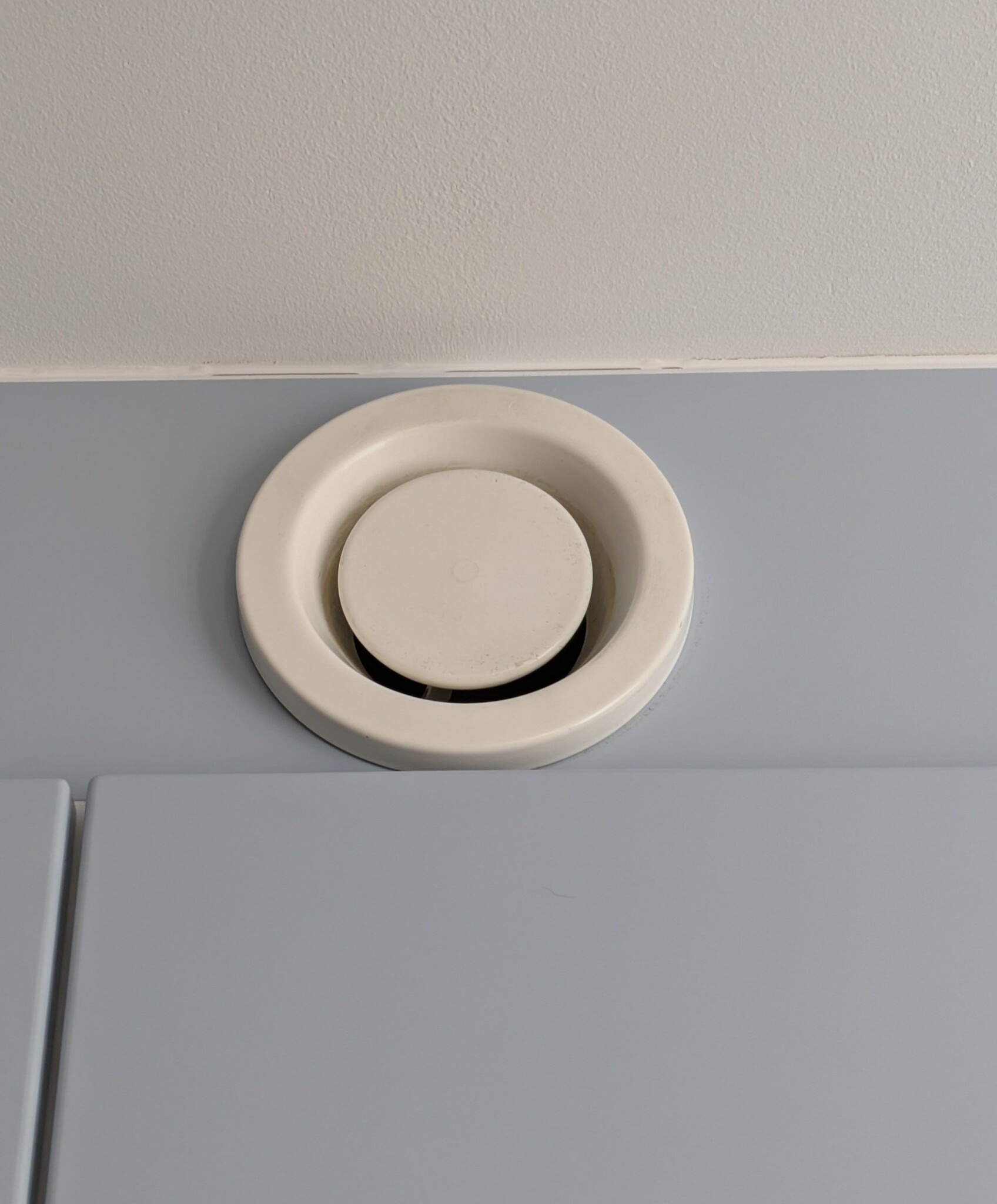

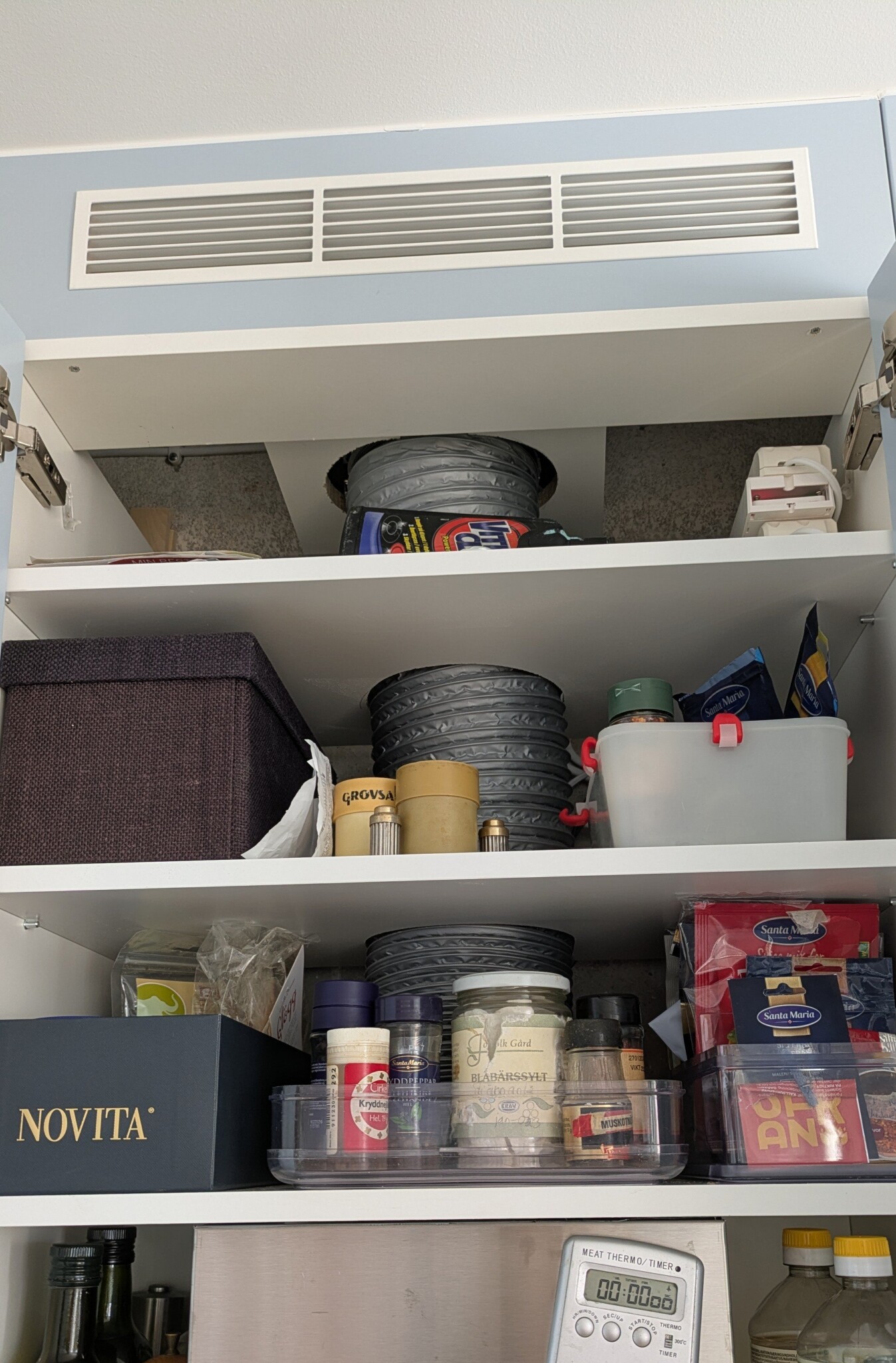

Visst kan du göra som Kasken skriver. Men du behöver lite rördelar, ett ventilationsgaller och ett frånluftsdon.K Kronoberg79 skrev:
Så här ser det ut i min lägenhet med central ventilation:
Ovanför fläkten, rör som går upp till takanslutningen där det sitter ett ventilationsdon:
Röret från centralfläkten är förlängt så att det når fram till takanslutningen, där det sitter ett frånluftsdon:

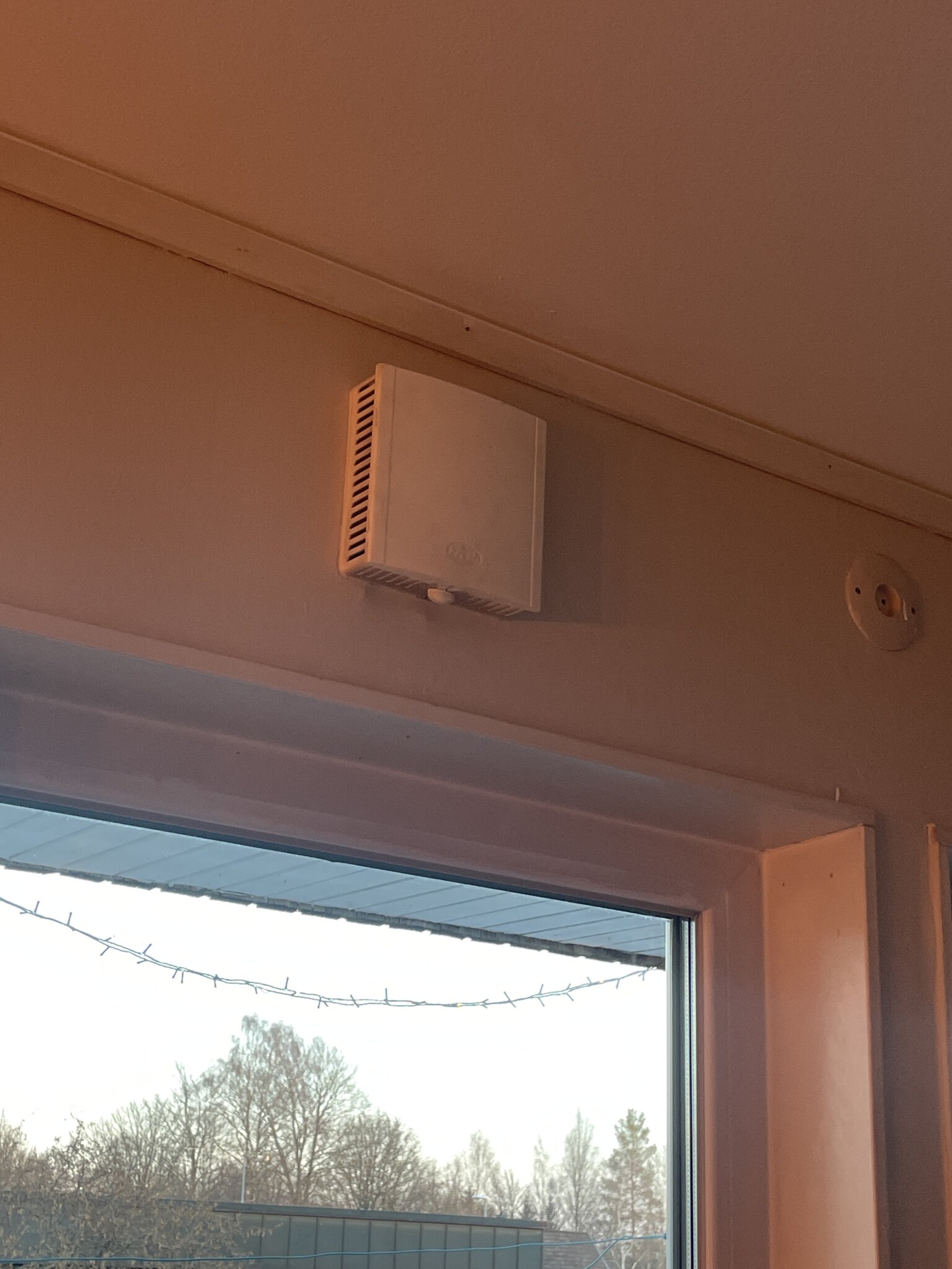

Tack! Om jag förlänger röret så som du har så det går upp i takanslutningen kan jag såga hål där och sätta ett galler. Detta är väl för att luften ska återcirkulera?
Varför måste jag sen ha den runda? Frånluftsdon?
Jag har typ sådan i vardagsrummet samt i sovrummen nere,
Lägger in bild. Måste jag ha en sån till i köket? Kan jag inte bara täppa till röret ut ur huset? Eller blir det fel med hela mitt ventilationssystem?

Japp, fläkten måste kunna blåsa ut luften i rummet.K Kronoberg79 skrev:
Du behöver få ut (utomhus) all den vattenånga som t.ex. bildas när man kokar pasta. Annars kan all fukt skada huset.K Kronoberg79 skrev:
Bilden på fönstret visar ett tilluftsdon. Det är där utomhusluften kommer in i huset.
