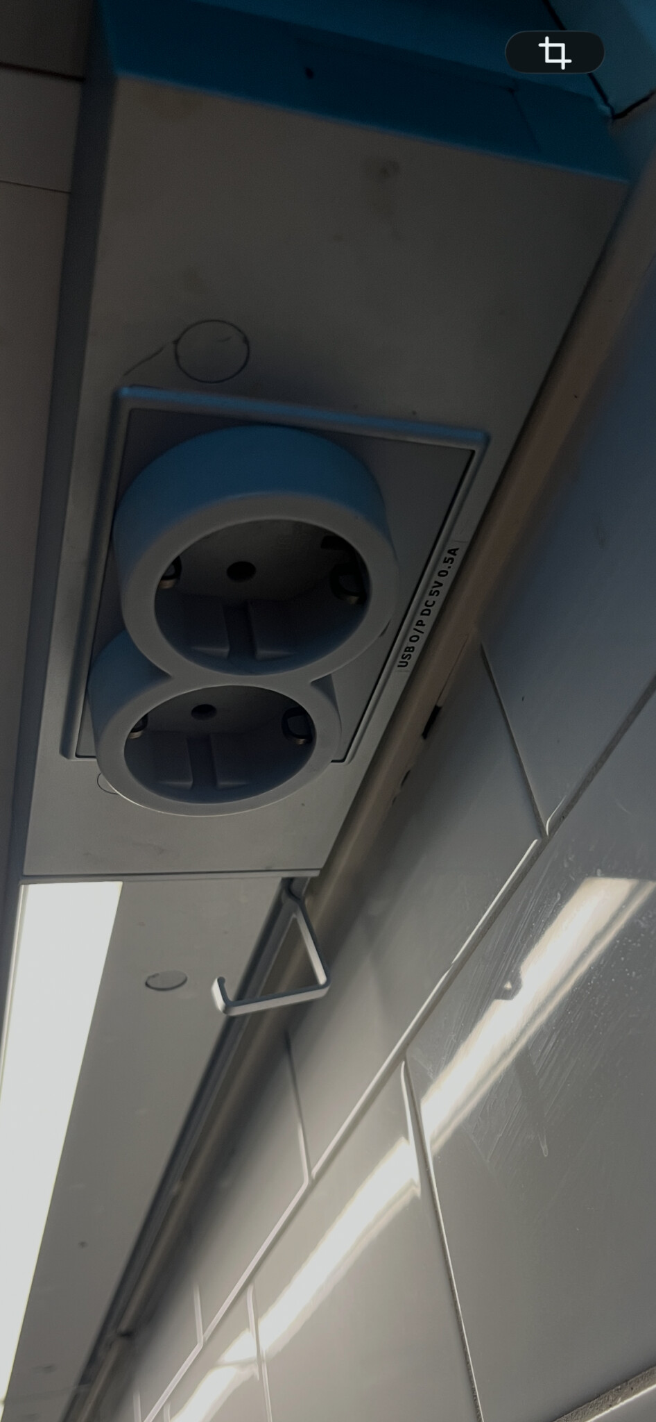

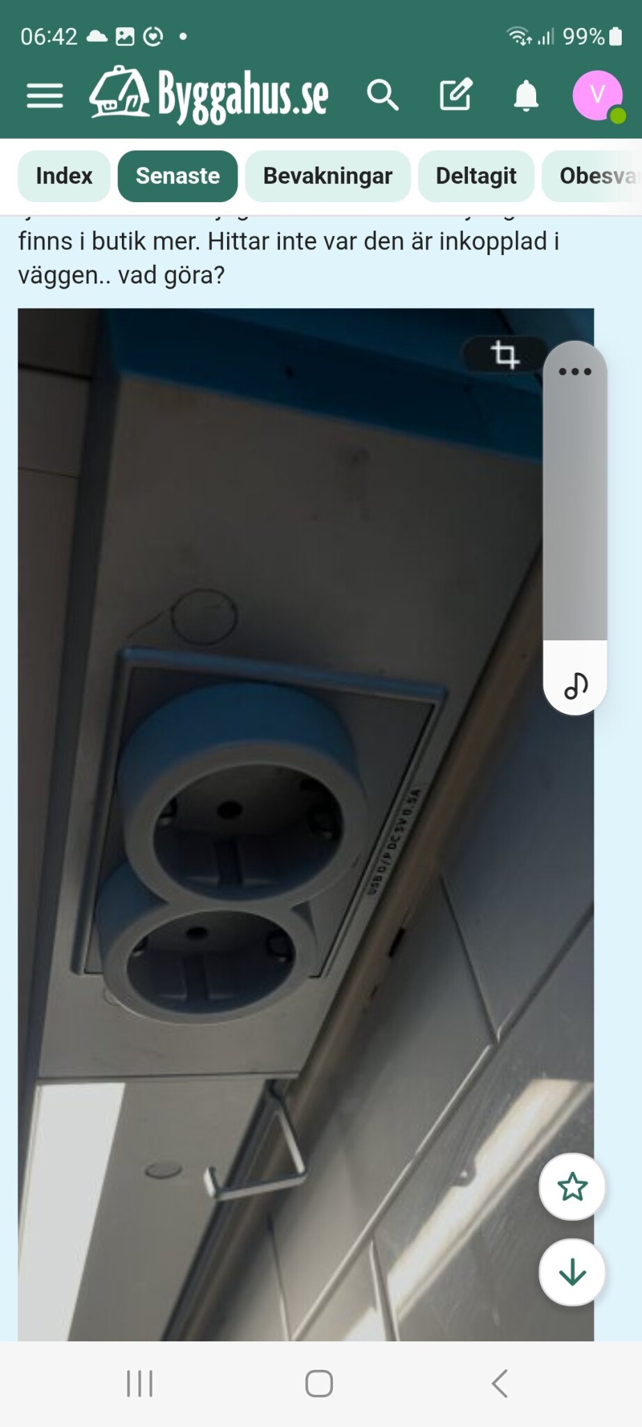

Relativt nyinflyttad. Inte upptäckt att jag har en ledlist under köksbänken förrän jag bröt strömmen under pågående badrumsrenovering. Ska tydligen finnas fjärrkontroll. Som jag inte har. Och som tydligen inte finns i butik mer. Hittar inte var den är inkopplad i väggen.. vad göra?

Höra med säljaren om hen har råkat få med sig fjärrkontrollen av misstag?
Väldigt mörkt på bilden högst upp men kanske det ser ut som att det går en kabel där?

Det där är IKEAs plockepinn, minns inte vad den heter. Jag hade en kund med precis samma problem. Deras bänkbelysning tänder alltid upp efter strömbortfall som du märkt. Jag löste det med IKEAs eftermarknad, det fanns en fjärrkontroll kvar i någon butik som de skickade till mig. Detta vara för några år sedan så det kanske är kört nu.

Men kan du inte trycka 3 gånger på knappen så släcks lyset.

Kanske Ansluta?
Det har varit många trådar i forumet om att fjärrkontrollen till Ansluta har slutat att fungera och Ikea gör inget eftersom det inträffar efter mer än 3 år efter köpet.
