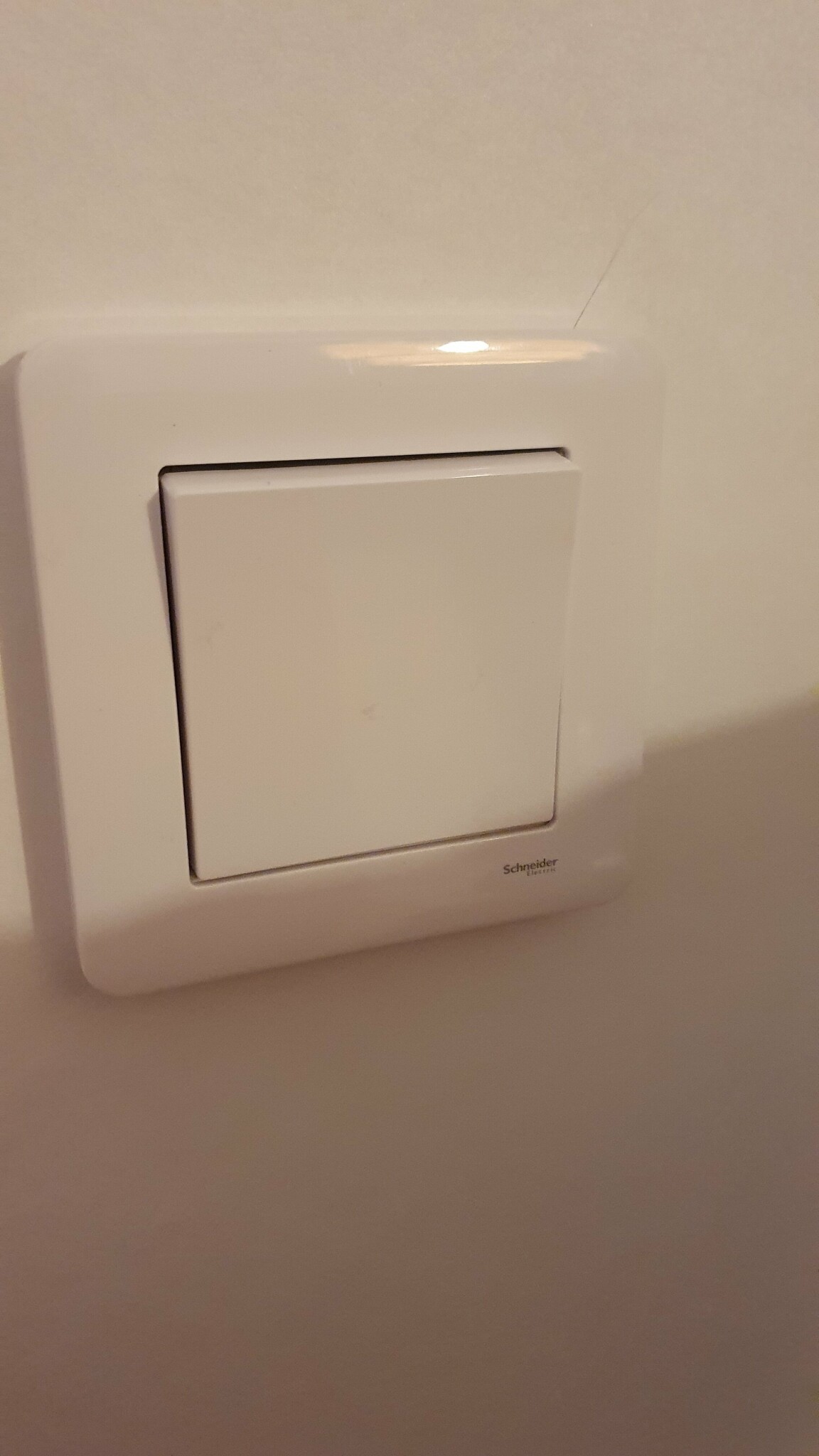

Jag bifogar bilder på knappen, och nån symbol däri som jag inte förstår, ifall det säger någon något.

Okej, jag trodde knappen och själva dimmern hörde ihop. Jag misstänker att dimmern sitter bakom knappen, men är inte helt säker. Borde jag stänga av strömmen om jag vill ta bort brytaren och kika där bakom eller är det säkert att göra med strömmen på?K _KirderF_ skrev:
Mm det behöver demonteras mer vid brytaren för att se vad som finns bakom. Hittar inget på det namnet på dimmer som skrevs ovan.
Instruktion för att ta loss hållaren för knappen.
Jo det säkraste är att slå av den säkringen när man är vid beröringsbar spänning.

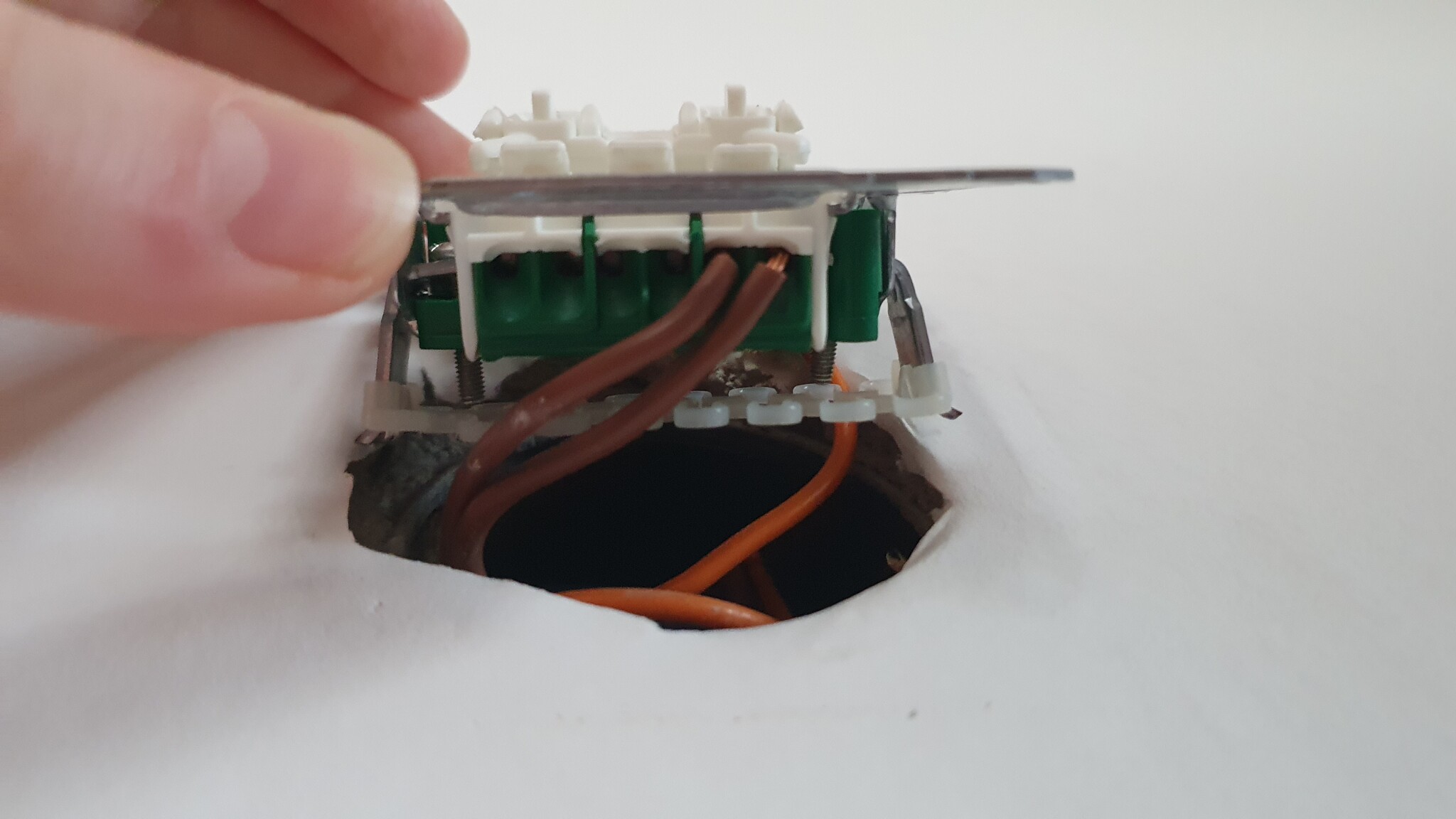

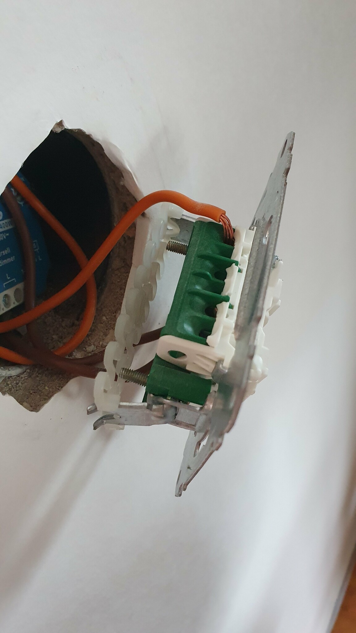

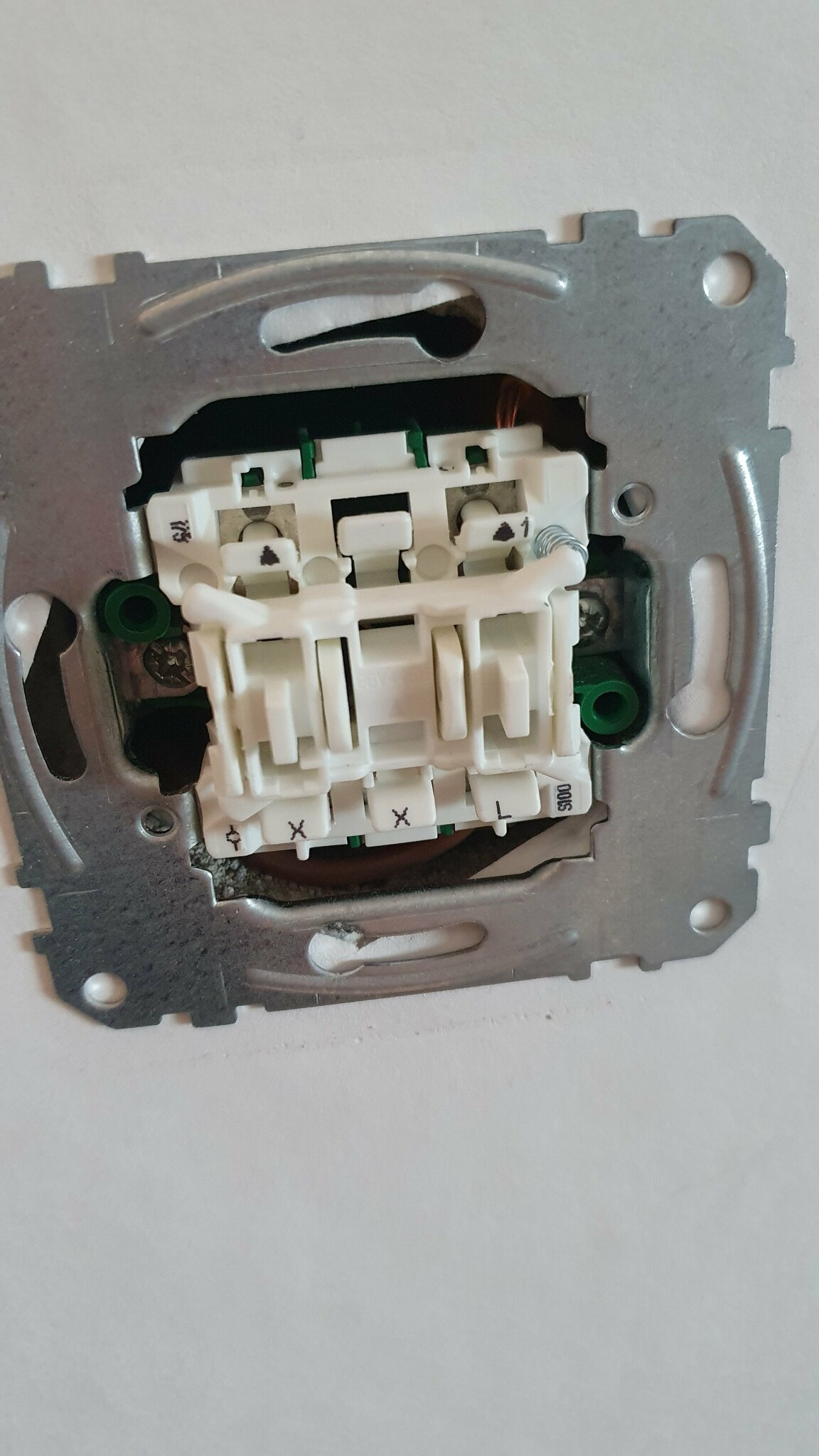

Sådär, nu har jag varit inne och kikat bakom ramen och detta är vad jag hittade:
Panor82
Hobbyelektriker
· Östergötland
· 519 inlägg
Panor82
Hobbyelektriker
- Östergötland
- 519 inlägg
Den blåa är en dosdimmer och på den kan du justera bland annat min och max ljusstyrka och dimhastighet för att få ljuskällan att lira bättre om det inte hjälper så är dom troligtvis inte kompatibla. Se även till att nu när det ändå är öppet att om det inte redan är gjort bryta spänningen och fixa till den oranga ledaren i brytaren då det syns på tok för mycket koppar.
När jag googlar på "eltako eud61nps-400w" ( https://www.elbutik.se/product.html...WZus-rEMxQLhfdH50J_RcJqfvoEkMsSxoCdL0QAvD_BwE ) som det står på dosan ser det ut som att den bara är kompatibel med glöd- och halogenlampor, så det är nog där felet ligger då! Hade bara antagit att den skulle vara kompatibel med LED iom att den är installerad såpass nyligen. Får kika på att köpa en ny dosa då som är kompatibel med LEDPanor82 skrev:
Och tack för tipset att fixa den orangea sladder, för ja det ser inte så säkert ut.
