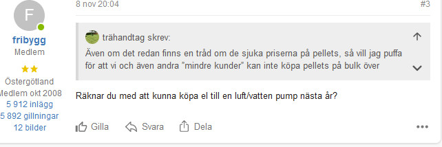

Jag undrar om det är klokt att byta till värmepump nu och påstår inte att jag sitter inne med facit för hur energipriserna kommer utvecklas, TS kanske får tillgång till prisvärd fjärrvärme, börjar elda flis eller bygger sig ett passivhus, vad vet jag.
F fribygg skrev:
Visst är det bra med fakta du får gärna presentera dem då det är många som har problem med att skaffa pellets eller betala för uppvärmningen nu.
Skärmdump från forum där användare diskuterar pelletpriser och överväger köp av luft/vattenpump nästa år.
Du börjar dina inlägg med en inställning att det inte kommer finnas el nästa år.
Nu resonerar du mer nyktert, så jag har nog uppnått mitt syfte att nyansera situationen.
