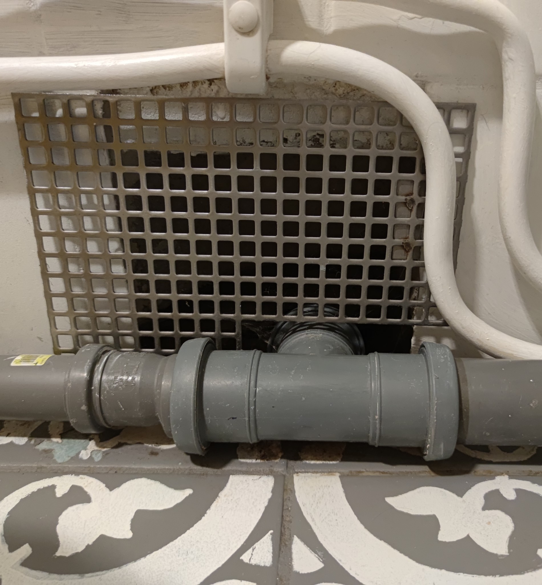

Oj det blir ju väldigt intressant hur de ska lösa det. Här är en bild på brunnen:C cpalm skrev:
Det finns alltså ett hål i golvet innanför luckan som är själva brunnen. Obs jag har inte gjort några dragningar eller ledningar själv utan det är förre ägaren. Det stod ett stort hörnbadkar framför när jag flyttade in så jag såg inte röran.

Vart går det gråa avloppsröret?E Edda skrev:
Ser också ut som någon nödlösning som bör ändras till något mer permanent i samband med renoveringen.

Men sådär kan det väl inte få se ut om man följer moderna säker vatten regler??E Edda skrev:Oj det blir ju väldigt intressant hur de ska lösa det. Här är en bild på brunnen:
Det som går in i väggen är öppet bara, så vatten från det rinner ner i hålet i golvet innanför gallret. Den ena delen av röret löper sen från ett badkar och den andra från tvättstället men de läcker och dras isär så vatten rinner ändå ner på golvet hela tiden.C cpalm skrev:
Du måste få styrelsen att samarbeta eftersom du måste få brunnen bytt för att kunna ansluta ditt tätskikt fackmannamässigt. Ditt badrumsrenoveringsföretag kommer inte att acceptera att ansluta till den gamla ruckelbrunnen, de vill inte sitta med ansvaret när anslutningen läcker och de har ett krav på sig enligt konsumenttjänstlagen att göra arbetet fackmässigt.E Edda skrev:

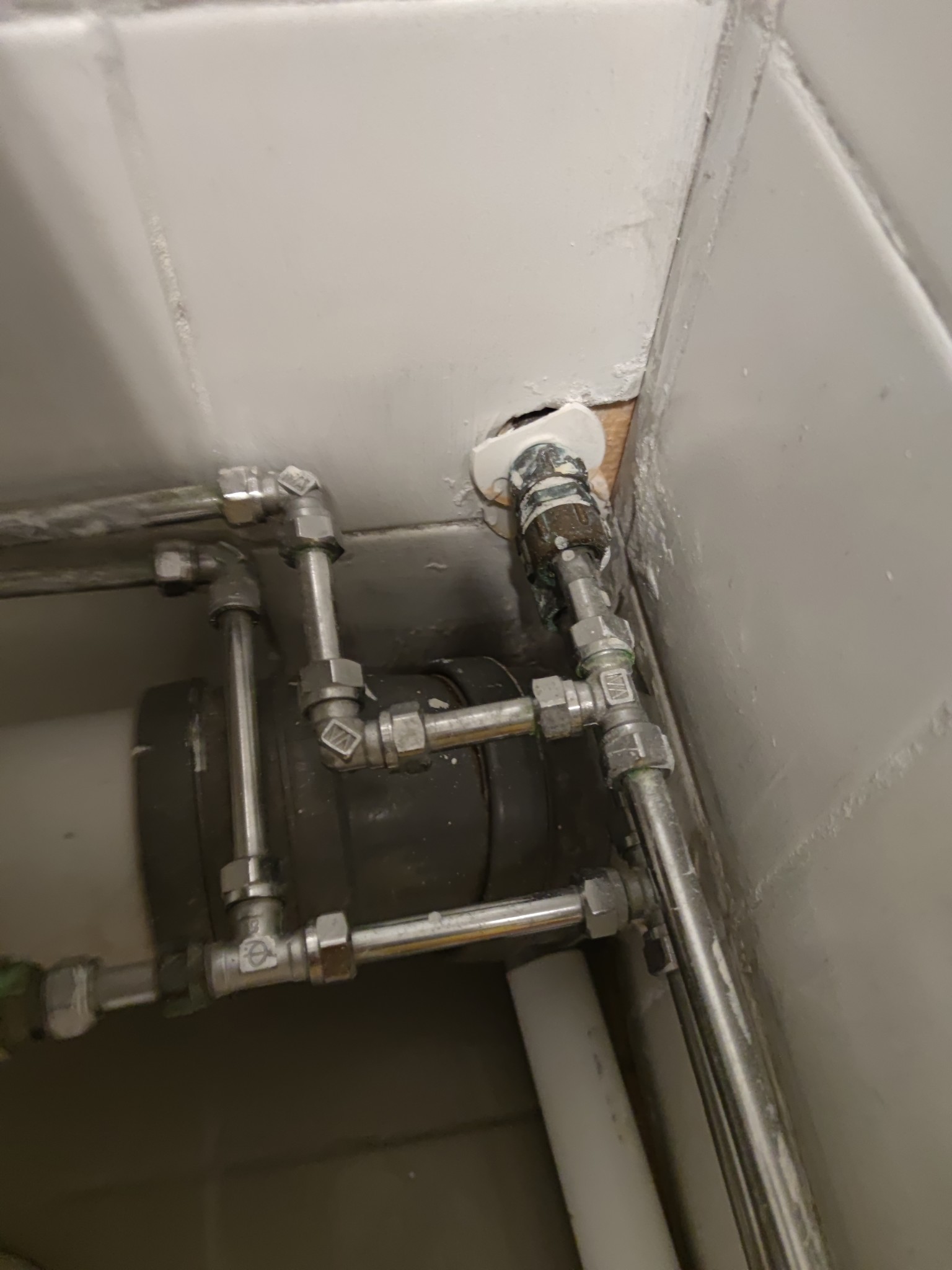

Edit: tappvattenledningarna ser ut såhär:
Misstänker att de också blivit ändrade. Ursäkta om det ser smutsigt ut men det är både grå och vit färg samt fog som är efter förra ägarens renovering.
