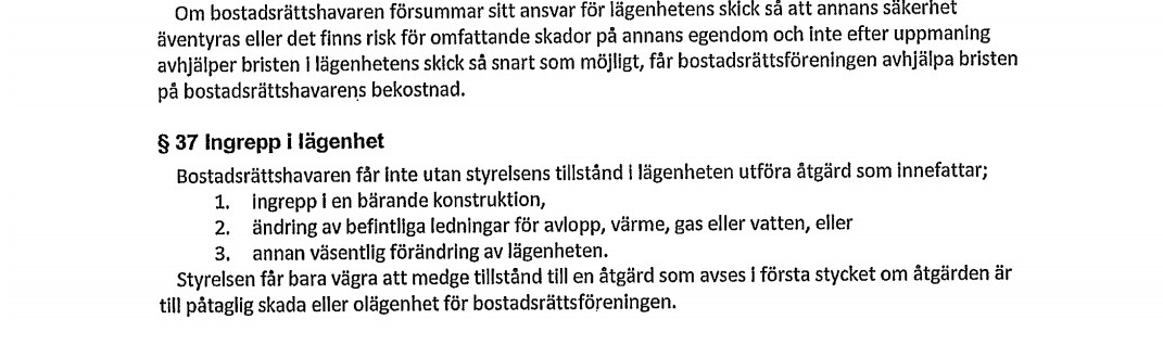

Men säg att BRF inte hittar nån brunnskillen på 2 veckor.... Då blir jag ju säkert skadeståndsskyldig till firman då det sabbar deras beräkningar? Plus att det är precis innan semestrarna också så kanske får räkna med ännu mer förseningar.
Edit: ursäkta här kommer paragraf 37 också:
Hade ju varit helt okej med mig om de bara skött planeringen och råddat med mig och firman i god tid om brunnen. Är orolig att få betala skadestånd till firman eller att det blir mycket dyrare pga detta. Hela kalaset går på cirka 270 000 spänn så vill helst inte betala ännu mer :/C cpalm skrev:Det är en "teknisk" förutsättning då man måste bila upp golvet för att byta brunnen och därmed blir ju ytskiktet/tätskiktet förstört. Din entreprenör kan ju göra visst förberendande arbete som t.ex. rivning och elinstallationer under tiden, men visst, det måste ju tajmas ihop.
Om BRF tar på sig brunnsbyte skulle jag tolka det som att de också anser att det ligger under föreningens underhållsansvar och därmed skall föreningen även stå för den kostnaden. Såväl som allt det praktiska kring brunnsbytet.
Det är möjligt att din förening har andra idéer om detta, men det som formellt gäller är att underhållsansvaret är svart/vitt uppdelat enligt stadgarna på föreningen respektive medlemmen. Föreningen sköter sitt på sitt sätt och på sin bekostnad. Och du sköter ditt på ditt sätt och på din bekostnad. Har viss förståelse för att föreningen vill lägga sig i ditt val av entreprenör, men formellt sett är det inget de har något att göra med.
Kör på som planerat och bytt brunnen om det är ett krav eller rekommenderas av styrelsen, låt hantverkarna fakturera brunnen separat om styrelsen ska stå för kostnaden. Du ska inte vika dig och du kan lite bli skadeståndsskyldig för att du renoverar ett badrum.

Vad är din överenskommelse med föreningens styrelse? Det finns lite olika överenskommelser man kan göra.
1. T ex att föreningen byter golvbrunn och kanske avloppsgroda och delstam i ditt badrum i samband med din renovering. Då måste ju det arbete som styrelsen står för koordineras med din firma. Har detta gjorts?
2. En annan överenskommelse kan vara att golvbrunn och avloppsrör lämnas som de är. Då krävs i princip inte styrelsens tillstånd alls för din badrumsrenovering. Om du inte vill ändra på dragning av tappvattenrör eller avloppsrör, det kräver tillstånd. Notera att reparation av tappvattenrör vanligen inte kräver tillstånd, så om du drar de nya rören som de gamla så är det inte tillståndspliktigt.
3. Ytterligare en variant är att golvbrunnen måste bytas p g a att den är äldre än 1990 och då kan tätskikt inte anslutas till den fackmässigt. Du måste få den bytt. Styrelsen har dock friheten att jävlas med dig och säga att föreningen inte planerar att byta den just nu och vill du byta tätskikt så får du också bekosta golvbrunnsbyte åt föreningen. Det är ju föreningens golvbrunn så plötsligt kan de ställa krav på hur du gör detta, t ex använder vissa företag som är anslutna till vissa organisationer, står på två händer under arbetet eller vad de nu vill. Det är deras golvbrunn.

Det kan nog tolkas, särskilt av styrelser och förvaltare som vill detaljreglera.Alfredo skrev:
Min förståelse är att syftet med bostadrättslagen är att bostadrättshavaren ska underhålla de tappvattenrör och avloppsrör som enligt stadgarna ingår i lägenhetens inre underhåll, vanligen de som enbart tjänar lägenheten och är synliga och åtkomliga där. Föreningen är dock via tillståndsplikten skyddad mot att bostadrättshavaren ändrar på rören utan styrelsens kännedom. En ändring läser jag som just det, nya dragningar, dimensioner och funktioner. Att enbart byta befintliga rör till nya med tekniskt och funktionellt motsvarande egenskaper och samma dragning skulle jag inte läsa som en ändring i lagens mening.
(Lagstiftaren kan styra detta genom att använda formuleringen "ingrepp" vilket görs i samma 7 kap. 7 § för bärande konstruktion. Man får således inte reparera en bärande pelare utan styrelsens godkännande eftersom det är ett ingrepp.)

Att byta ut ledningarna till nya likvärda ledningar efter samma sträckning måste rimligtvis rymmas under skyldigheten att hålla ledningarna i gott skick, dvs. räknas som underhåll. Det är ju praxis att man byter ut ett rör när det är "utslitet". Men visst är det lite av en gråzon.Alfredo skrev:
Notera att den paragrafen bara speglar bostadsrättslagen, så det är lika för alla och därmed åtminstone enkelt att söka stöd i praxis.
