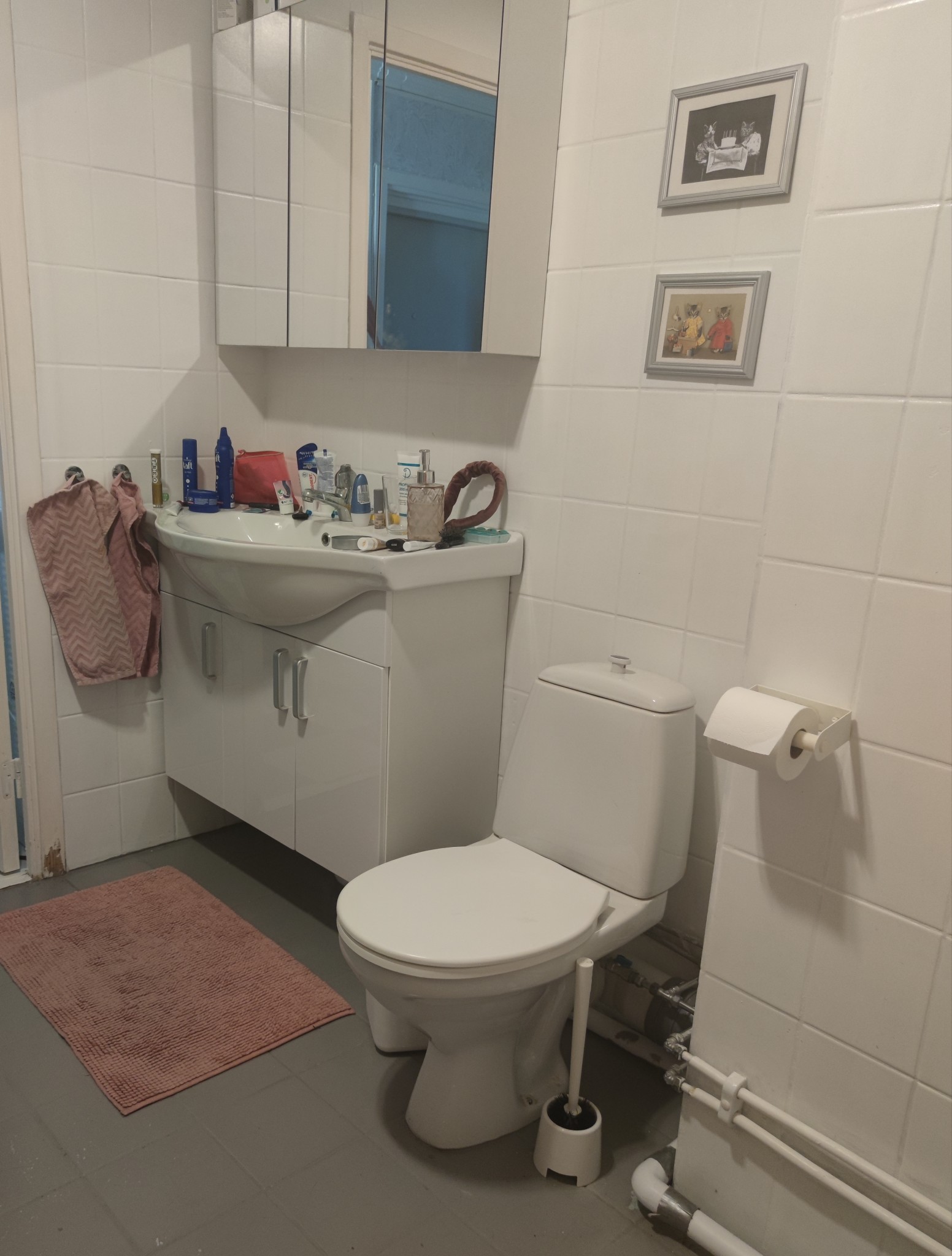

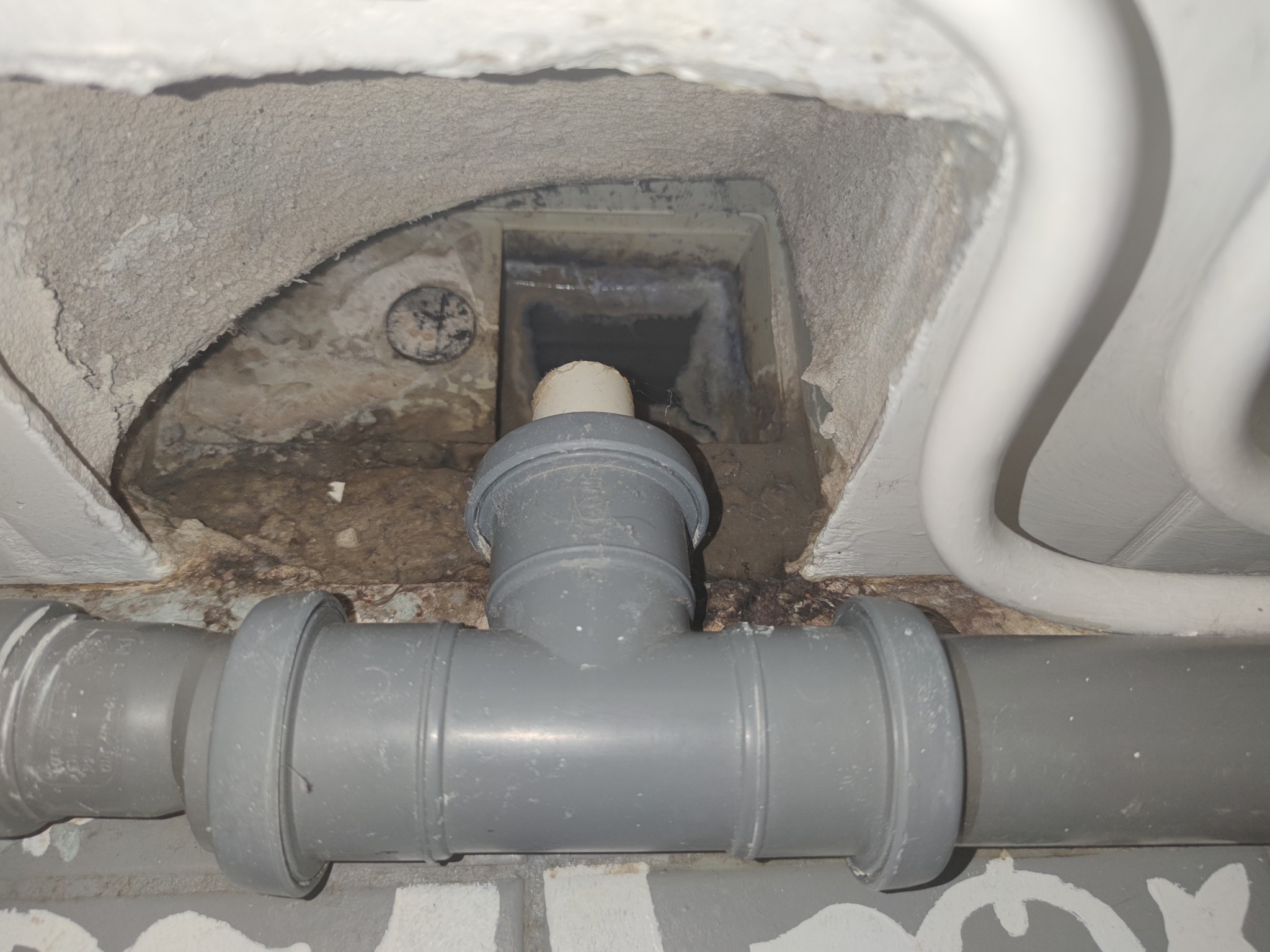

Det mörkbruna under själva röret är väta och som ni förstår har jag svårt att rensa härinne samt under röret då röret inte går att flytta på då det går sönder då. Rensa gör jag med en diskhandske, verkligen inte kul för nån

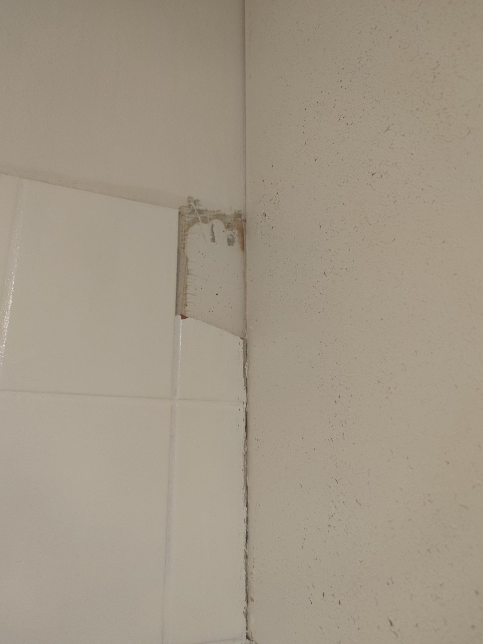

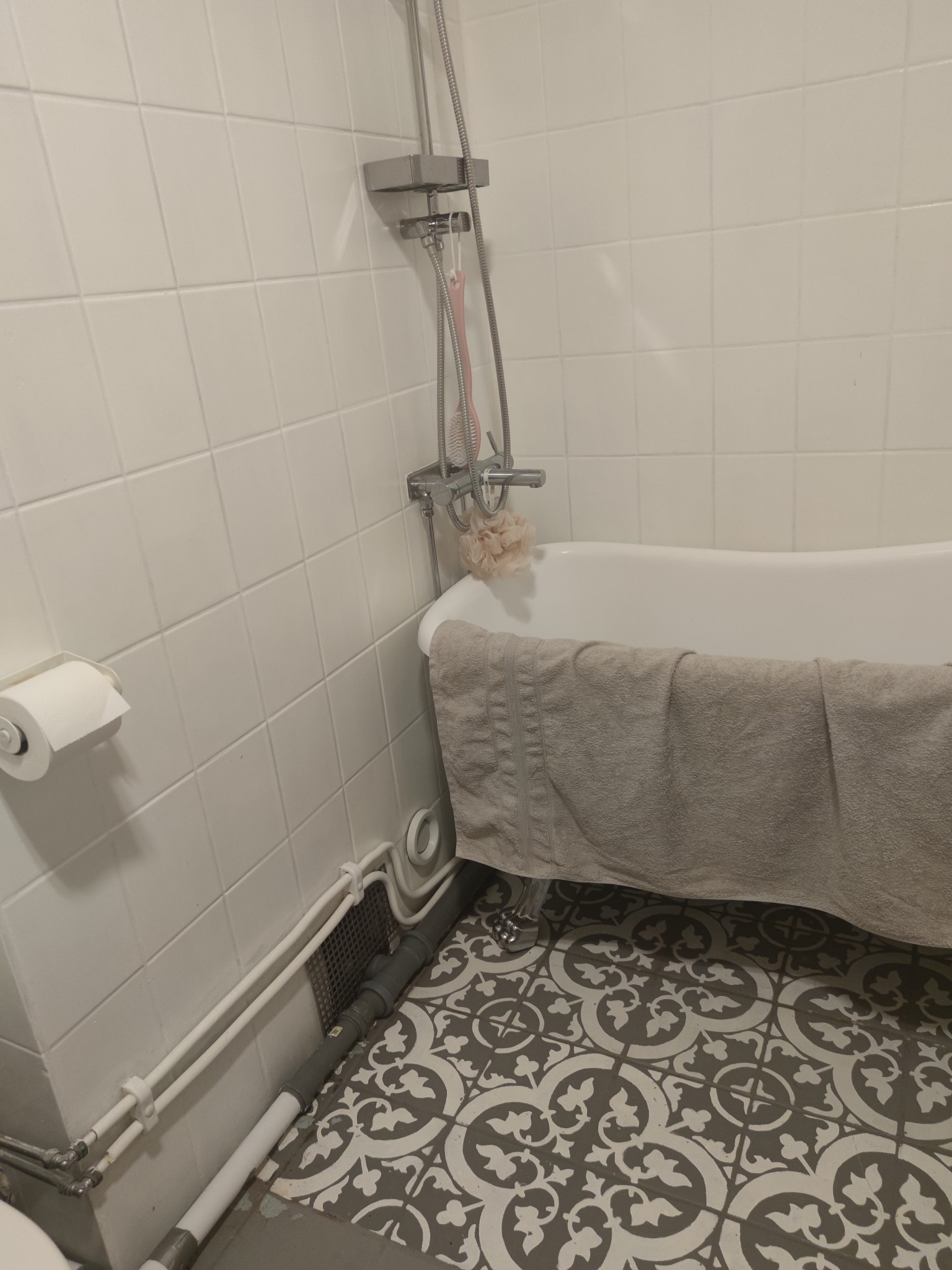

Här har kaklet ramlat ner, det är precis över badkaret. Ni ser också att skåpets färg har börjat krackelera.

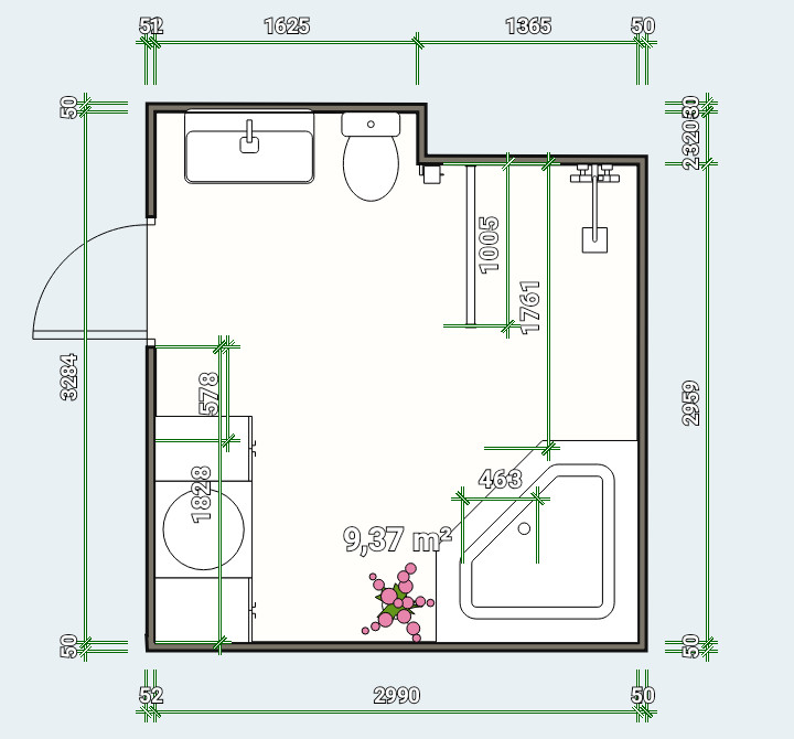

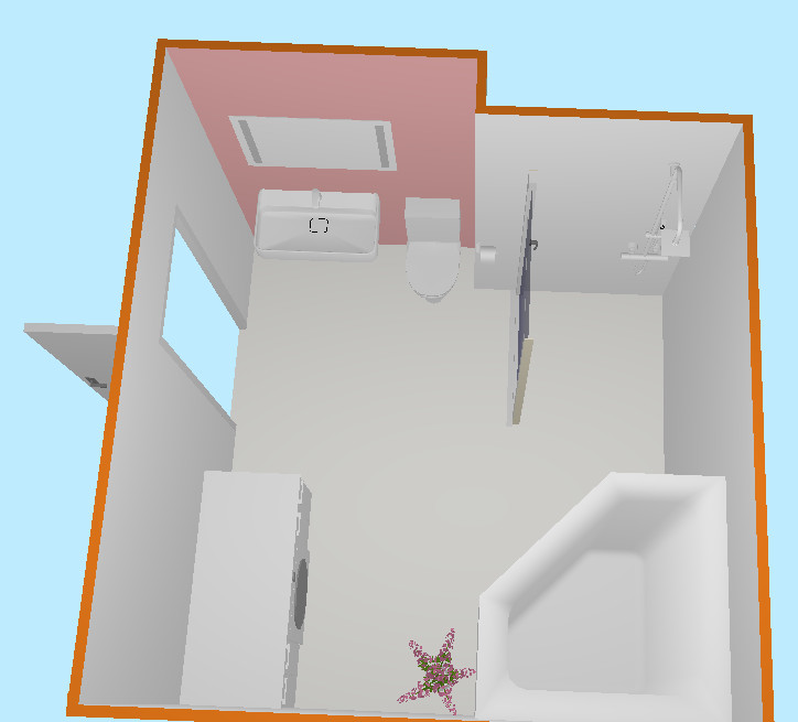

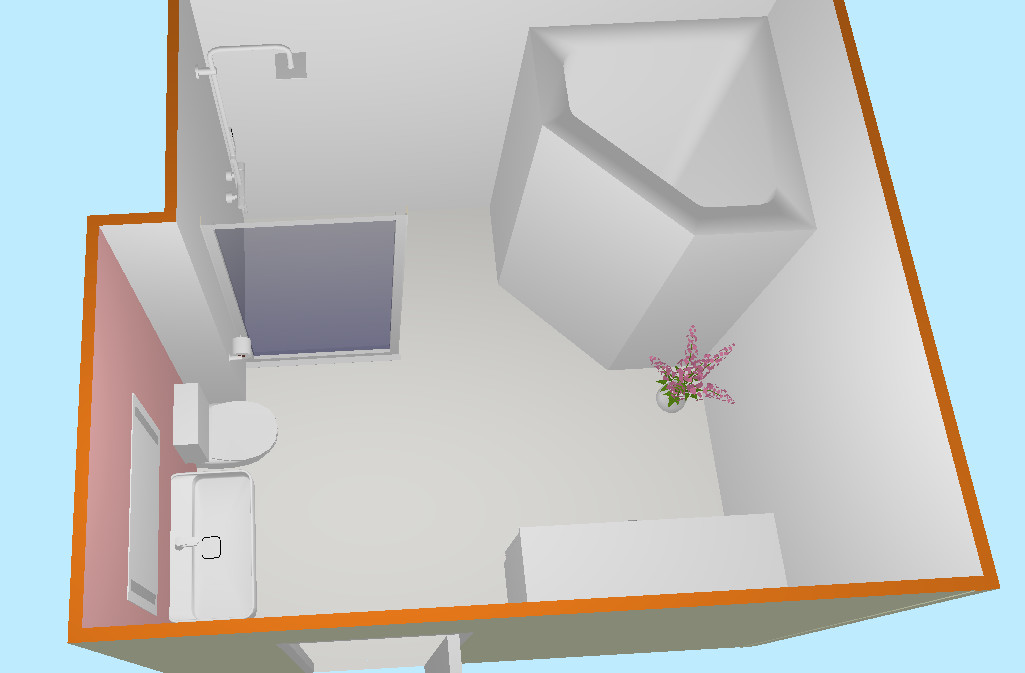

Här är också ritningen jag skickade till föreningen. Enligt dem behövdes ingen noggrann ritning utan bara översiktlig så därför gjorde jag inte mer detaljerat. Det i hörnet mittemot duschen är en infrabastu som inte kräver något vatten utan bara el. Toa, dusch och handfat kommer vara på samma ställen som sagt.
Ojoj, Sveriges konstigaste lösning av golvbrunn, du får guldmedalj tyvärr! Det kommer sällan gå att få ett godkänt badrum enl BKR som du ska få ett rent intyg på av hantverkarna. Väldigt svårt om inte omöjligt att få ett korrekt fall om golvbrunnen sätts på samma ställe till att börja med.
Ja precis, finns ett separat rör från toan som går in från ett annat håll och till en separat del (antar jag) av avloppet.nino skrev:
Enligt ordförande så har de ett byggföretag de kontaktar och de "har alltid gjort så". Men jag undrar också hur man ens skulle gå tillväga isåfall.
Om du bor på bottenvåningen och inte har nåt under så måste det ju kvitta om du bilar upp och gör det riktigt, din granne kanske inte kan göra på annat vis utan risk att gå igenom golvet / ditt tak men det ska ju inte du behöva bli lidande för...
Nä så tänker jag också! Därför jag undrar om jag verkligen får rätt info från BRF, men samtidigt vill jag ju inte orsaka skada i onödan.nino skrev:

Tänker att där måste varit en annan planlösning innan med tanke på toa röret och brunnens placering i en utbyggd låda. Skulle tippa på att ”lådan” kom till vid förra renoveringen baserat på luft ventilen. Va det innan bara ett badrum utan dusch som man sen utvidgat men ytan där toaletten står idag?
