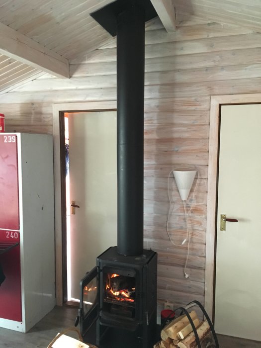

hej, undrar om detta är en bra eldstad, känns som det går åt mer ved än vad det borde, och finns det inget spjäll?
  • En öppen vedeldad eldstad med brinnande ved och synligt rör, ingen synlig spjälldesign.
  • Brinnande ved i en öppen kamin med svart skorsten inomhus, fråga om dess effektivitet.

Är det din eller exempel , du ska ha en som innehåller mycket massa , blir magasin för värmen lång tid efter du slutat eldat

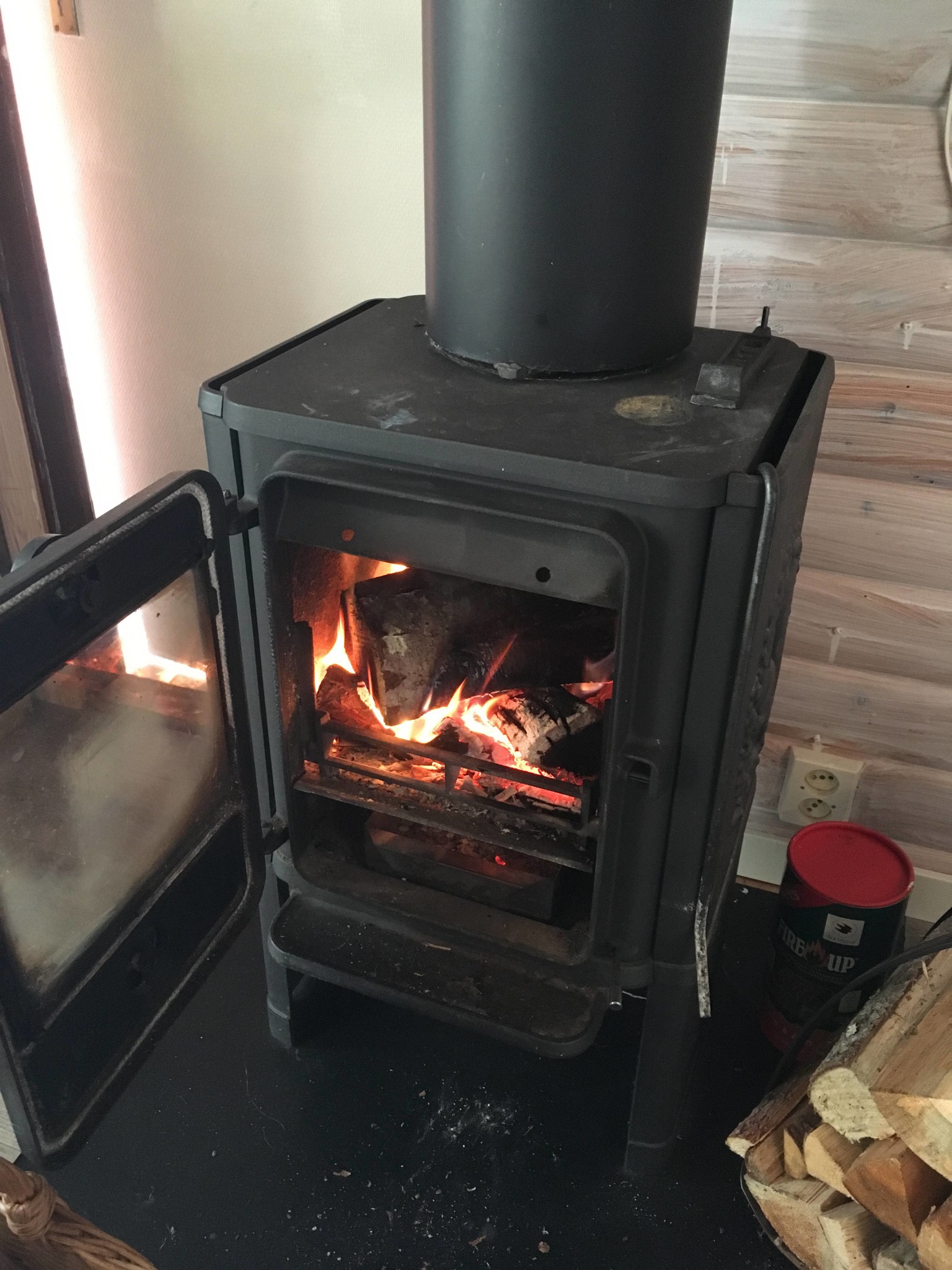

Morsö 1440 ser det ut som. Den nedre snurrventilen ska som regel vara helt stängd. Efterföljaren 1442 har ett modifierat förbränningssystem med sekundärluftintaget på undersidan rökhyllan.

Det är en vän som har den i stugan. Har eldat där lite under hösthelgerna men det känns lite som att elda för kråkorna ibland. Något man kan göra för o få den effektivare?
Eldar du med dörren öppen eller stängd?
Kolla så det inte har bränt hål i bakkanten på rökhyllan. Håll den nedre snurrventilen stängd.
Det bästa man skulle kunna göra för effektiviteten är att bygga ett värmemagasin av tegel som röken går in i och värmer upp. Nu går mycket riktigt varm rök ut till kråkorna. Men jag gissar att det inte var den typen av svar du tänkte på.
Ett annat sätt att få så mycket värme till luften som möjligt är att ta bort isoleringen runt skorstenen ända upp till i närheten av genomgången i taket.
Stormeldar man kaminen går det att krama ur 5 kw och vid vanlig normaleldning ca 2½-3 kw. Är stugan kall när man börjar elda tar det rätt många timmar innan väggarna kommit upp i komforttemperatur.
