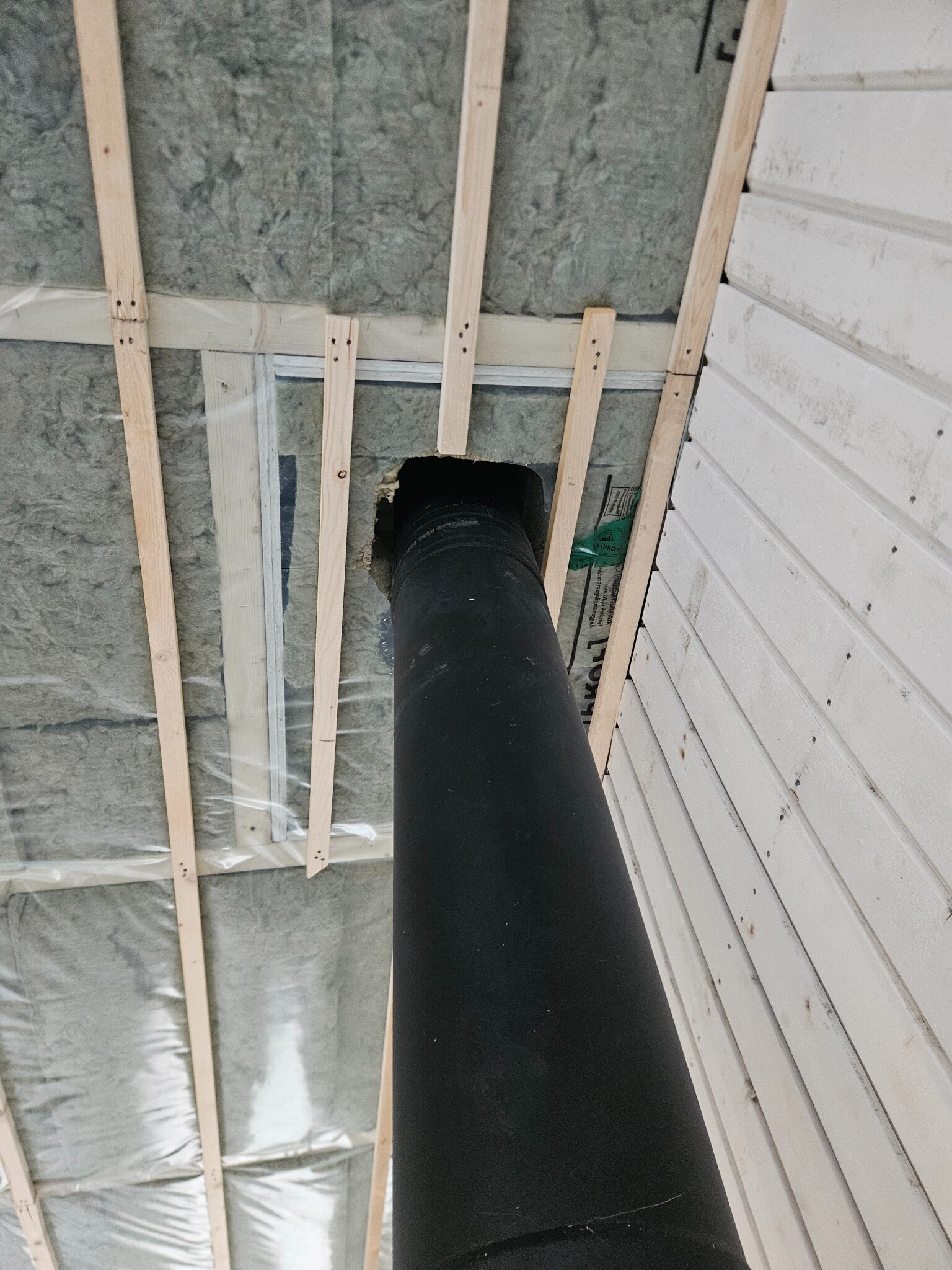

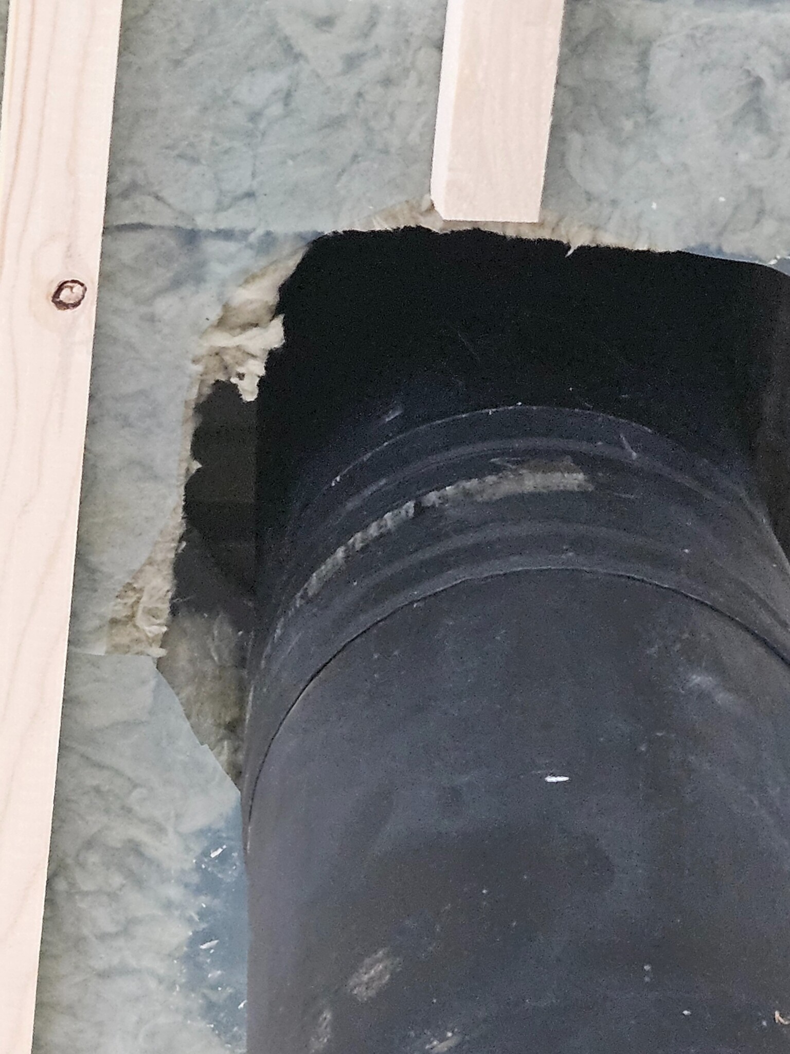

Ska det inte va tomt i hålet kring röret? Bara låta gips skivorna vara kvar och bort med plast o ull? Pga brandrisk.
Tror det beror på om röret är isolerat eller inte, men oavsett, jag hade gjort ett större hål runt genomföringen och stoppat dit stenull eller annan värmetålig isolering.
