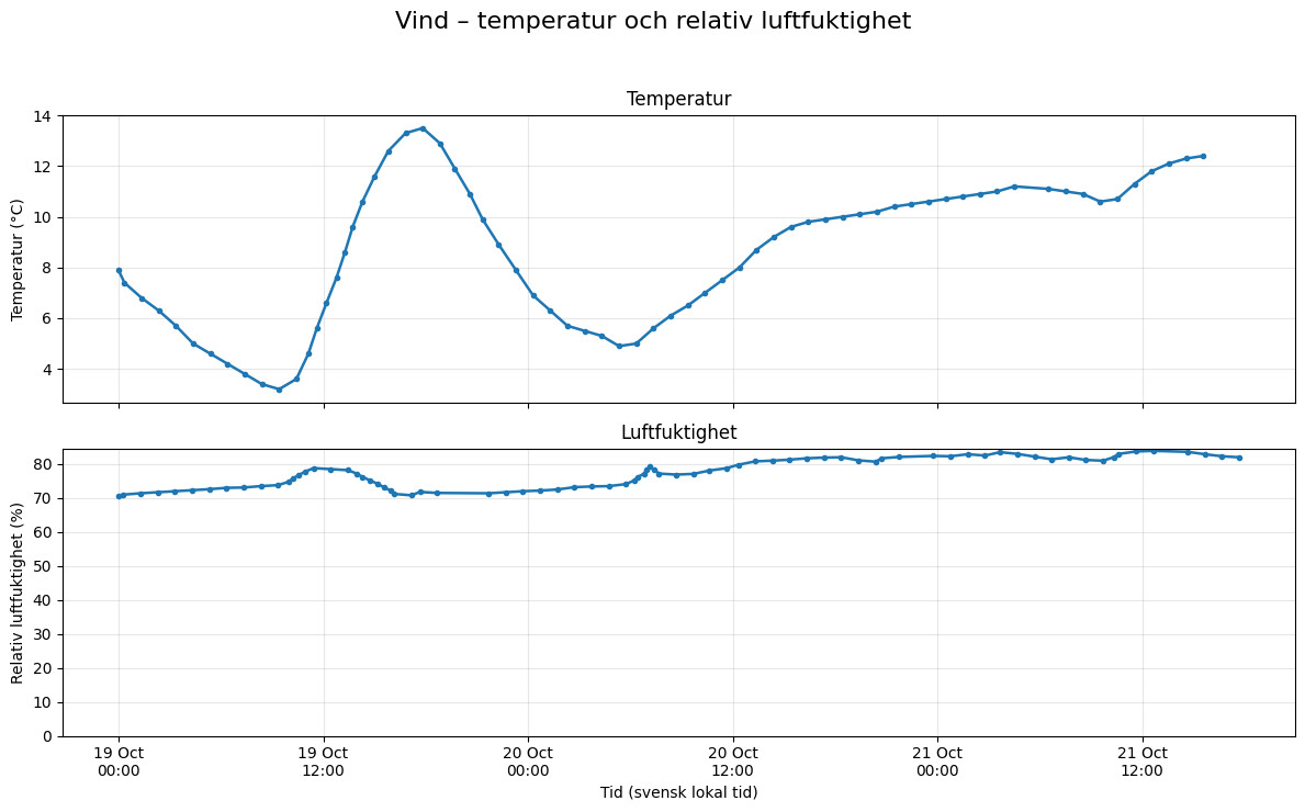

Jag skulle vilja få lite synpunkter på min vinds hälsa då jag misstänker att det är lite väl fuktigt.
Jag bor i nordvästra Skåne ca 1km från havet. Just nu visar SMHI cirka 85 % relativ luftfuktighet (RF) utomhus. Min sensor på vinden visar samtidigt cirka 82 % RF.
Jag har loggat temperaturen och luftfuktigheten på vinden under de senaste veckorna och den är ständigt över 70%, ofta över det magiska gränsvärdet 75% men inte sällan även över 80%.
  • Det är en kallvind med uteluftsventiler.
  • Temperaturen har under mätperioden varierat mellan cirka 3 och 13,5 °C
  • Den relativa luftfuktigheten på vinden har legat mellan cirka 70 och 84 %, och är nu omkring 82 %.
  • Jag har tidigare mätt träets fuktkvot till cirka 9 %.
  • Jag har inte sett någon synlig påväxt eller andra uppenbara tecken på fuktskador.
Jag försöker förstå hur jag ska tolka värdena. Eftersom uteluften just nu har cirka 85 % RF och vinden ligger på 82 % RF undrar jag om detta är ganska normalt för en kallvind i vårt kustnära klimat, eller om nivåerna innebär en risk för mögelpåväxt?
Är det dags att ta in en offert på avfuktare eller är jag bara nojig som förstgångsägare av villa?
Mvh
Rickard
  • Diagram som visar temperatur och relativ luftfuktighet under tre dagar på en vind i nordvästra Skåne. Temperatur varierar 3-13,5°C, luftfuktighet 70-84%.
Härligt, det låter som om du har en välmående, välfungerande uteluftsventilerad vind!
Nej, ingen avfuktare till en uteluftsventilerad vind, då får den jobba halvt ihjäl sig för att avfukta all luft som cirkulerar utifrån och in på vinden.
Du har de facto inget problem med din vind, alltså behövs inga åtgärder. Om du tycker det är kul att registrera mätvärden, fortsätt med det. Se mätvärdena som ett kvitto på att allt är väl!
Tänk på din vind som en gigantisk luftspalt, så känns det säkert bättre.
Det är heeelt normalt att vara nojig som förstagångsägare, och det är smart att ställa frågor här och få svar av oss som är luttrade och har en mer avslappnad inställning till husägandets risker.
