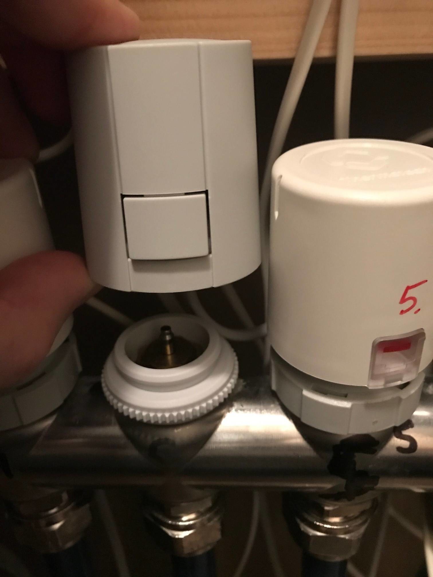

Har precis varit & hämtat ut paketet, men har problem att få på själva donet på den medföljande plastringen.Själva ringen går fint att skruva på plats, men trodde det bara var att trycka fast själva ställdonet på ringen sedan? Vet inte hur trögt det ska vara eller om jag helt enkelt bara gör fel, men enligt medföljande monteringsbeskrivning verkar det bara vara att trycka fast den rakt uppifrån.

Har försökt med alla varianter, testat att pressa ner rakt uppifrån, från sidan osv. men det går inget vidare. Hör att det pyser till lite svagt när ventilen trycks ner, men känns som om den går i botten och inte går att trycka ner mer. Säkert en jättedum fråga men jag har inte kopplat in kablaget ännu. Borde väl inte spela någon roll för själva anslutningen om den har ström till sig eller inte?
O
Ett nc ställdon är stumt i botten när det är strömlöst, då kan det gå tungt. Sätt på strömmen så släpper regleringen tillbaka stiftet. Då går det säkert lättare att trycka fast.

Men det kan även vara fel höjd på adaptern. Finns många olika
Ställdonen brukar stå öppna från fabrik. Så man "aktivera" dem vid första strömsättningen.
Testa att skruva av grannarna, kanske är liten krock.

Exakt så var det - lite ström till ställdonet & den "plastbit" som stiftet trycker mot gav då med sig, och sedan behövdes ingen större kraft för att fästa själva donet mot adapterringen :).

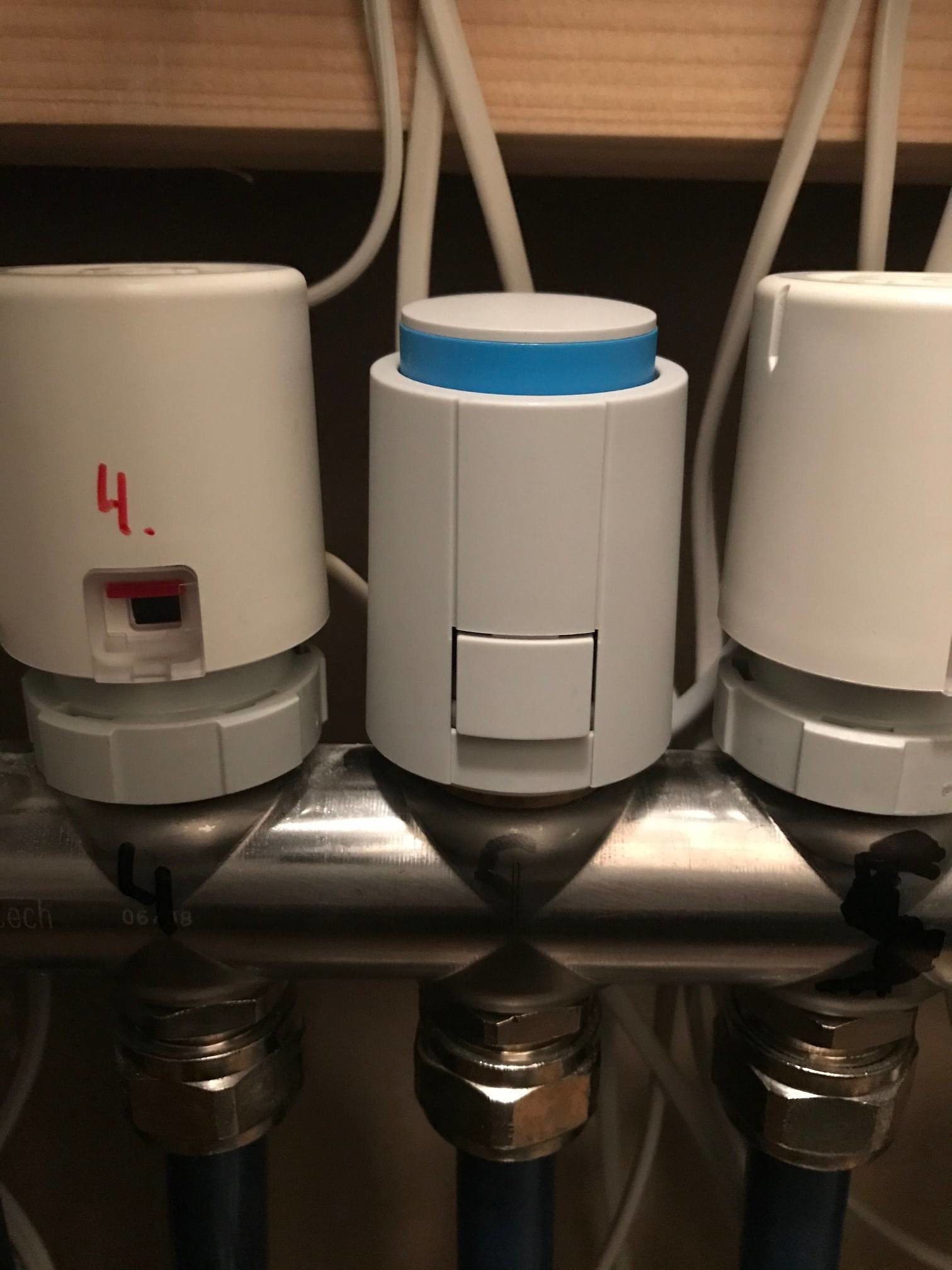

Efter att jag strömsatt ställdonet åkte toppdelen av donet upp någon halvcentimeter (den blå delen på bilden). Antar att den är i öppet läge då? Regleras detta av sig själv eller behöver jag göra något nu?
Ställdonet regleras av centralen som styr temperaturen. Så de verkar vara som det ska

Kollade av läget nu på morgonen & har åter jämn & fin värme i alla rum . Tusen tack för all hjälp!
