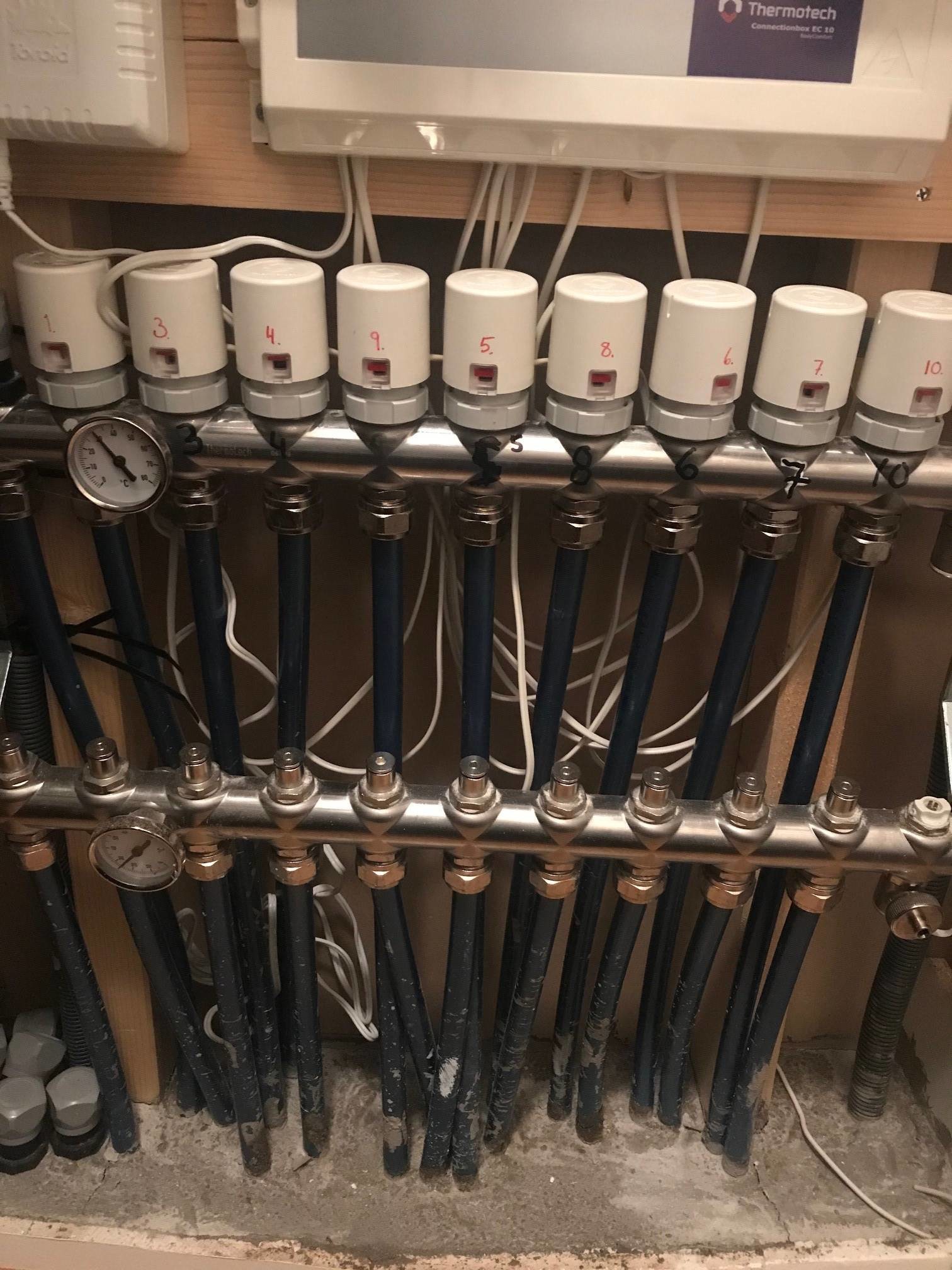

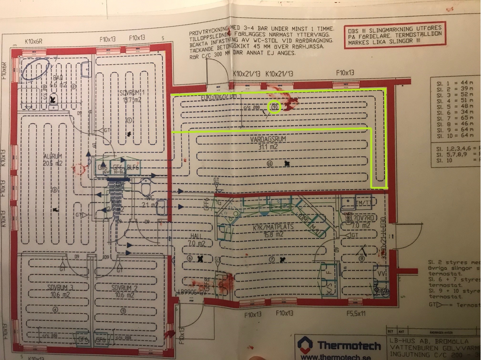

Upptäckte för några dagar sedan att det kändes friskare/kyligare än vanligt i vardagsrummet, och mycket riktigt - ett L-format område på golvet var iskallt (vattenburen golvvärme). När man tittar på ritningen över hur slingorna överensstämmer slinga nr. 9 (det gulmarkerade området) med det kalla området. Tänkte först på cirkulationspumpen, men tycker väl att det borde vara kallt i hela huset i såna fall? Termostaten i rummet styr slingorna 9 och 10 men bara 10 (största ytan av vard. rumsgolvet) värms upp. Går det att justera/reglera något med själva ställdonet?

Första gissningen skulle vara att ställdonet för slinga 9 gett upp om inget hänt med styrningen till donet. Om dessa kontrolleras as samma termostat kanske detta är otroligt dock.
känner du vid styrdon och retur på slings 9 och tilloppet är varmt och returen kall så kan nästa steg tex att vara att montera bort styrdonet och se om slingan då blir varm

Skruva bort ställdonet och kolla om piggen på fördelaren där ställdonet satt går att motionera in/ut. Dessa ställdon brukar ge sig. Kan rekommendera ställdon från Möhlenhoff. De är robusta. De är en tillverkare som blir rebrandade sen.

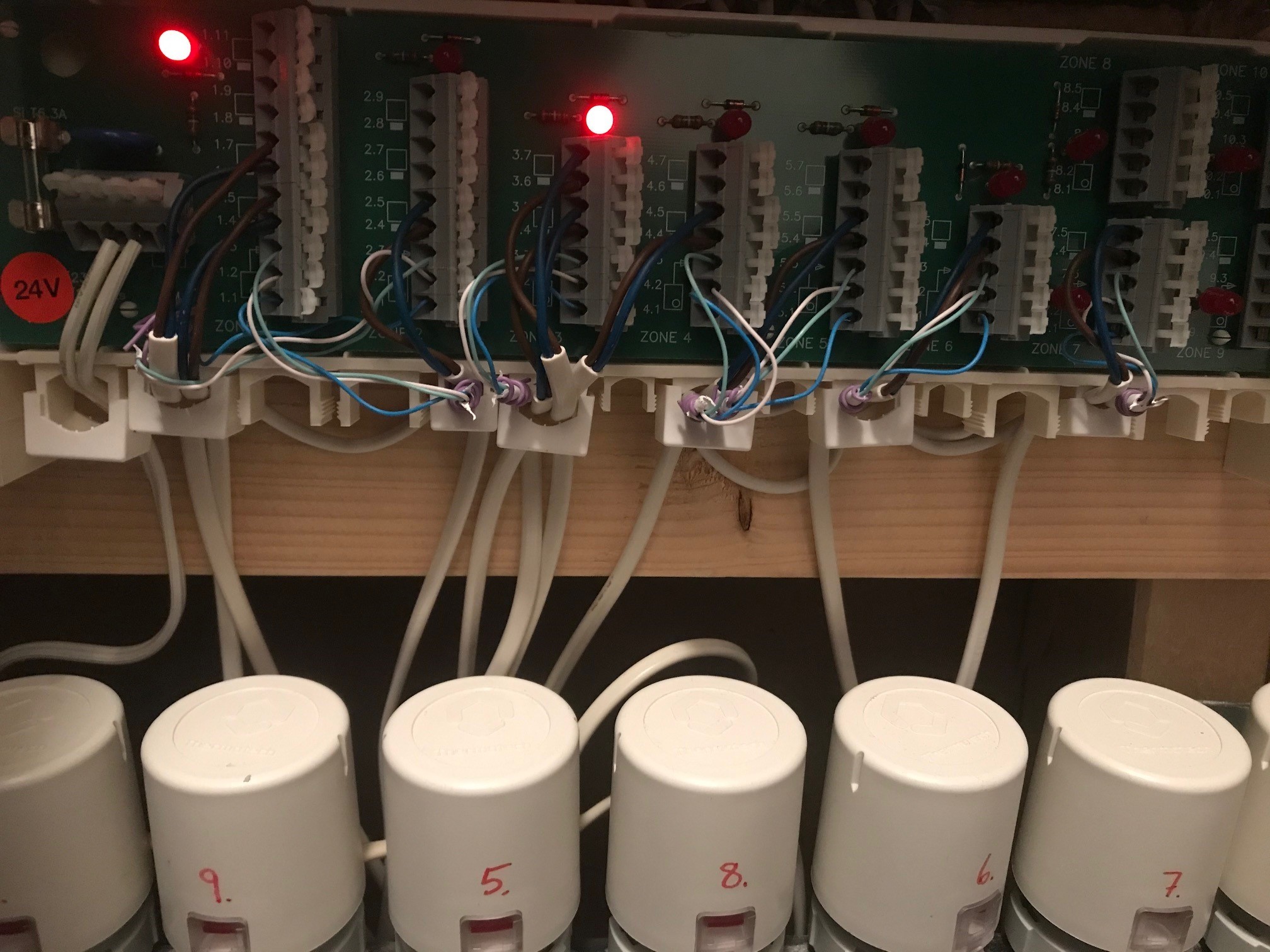

Ja mycket talar för att det är ställdonet som gett sig ändå. Skruvade bort panelen och ser då att dioderna för zon 1 och 3 lyser rött (slinga 9 och 10 går båda in i just zon 3). Dessutom har jag ett område i hallen (slinga 6) som också är kallt, vilken går in i zon 1 som också lyser rött. Får ju testa att byta ställdon men frågan är om jag kan byta till t ex de från Möhlenhoff eller om det måste vara exakt den variant jag har idag (Thermotech)?

Nej det behöver inte vara samma märke.
Se till att det är rätt när det kommer till Normally Closed eller Normally Open och att spänningen är densamma, 24 eller 230V.
Anslutningen ska också vara samma. Förmodligen M30x1.5 på de du har. Finns adaptrar att köpa.
Börja med att köpa en för att kolla. De är billigare i Tyskland.

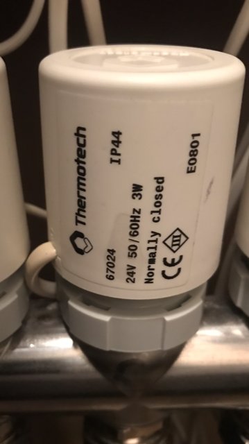

Skruvade av ställdonet igår kväll & i morse var det ljummet på den kalla delen av golvet, vilket förvånar mig eftersom jag trodde att ställdonet snarare tillförde värme än tvärtom. Men nu verkar den i och för sig vara trasig så....?
Hittade följande text på nätet ang. ställdon:
"Normaly Closed är den vanligaste typen och dom trycker alltså ner piggen i normalläget och ventilen är då stängd. Slår man på ström till ställdonet så rör det sig uppåt och ventilen öppnas. Mycket enkelt egentligen".
Så nu när ställdonet är borta, vad händer då med ventilen? Är den vidöppen nu eftersom inget trycker ner piggen längre (vilket innebär att varmvatten flödar ut i slingan)?

Om donet är stängt i normalläge så har du full fart utan don. Har du Mao parkett där du måste vara lite försiktigt med temperaturen får du tänka till lite vad du gör tills du har ett fungerande don. Ibland så kan man skruva av donet ”halvvägs”, ibland kan man leka mcgyver med en tving eller liknande eller så kan man givetvis tex flytta ett annat don tillfälligt från ett utrymme där det tex inte spelar någon roll
offlarjon
Det stämmer. Normally Closed = Normalt stängd strömlös.
Om du tar bort den så åker piggen upp och du får flöde/värme som du redan har observerat.
När du strömsätter ställdonet (piggen åker upp) så "tillför" du värme. Eller rättare den öppnar helt. Den balanserar inte flödet på något sätt. On eller off.
Nu när du har tagit bort ställdonet så är flödet detsamma som en fungerande öppen ställdon.
