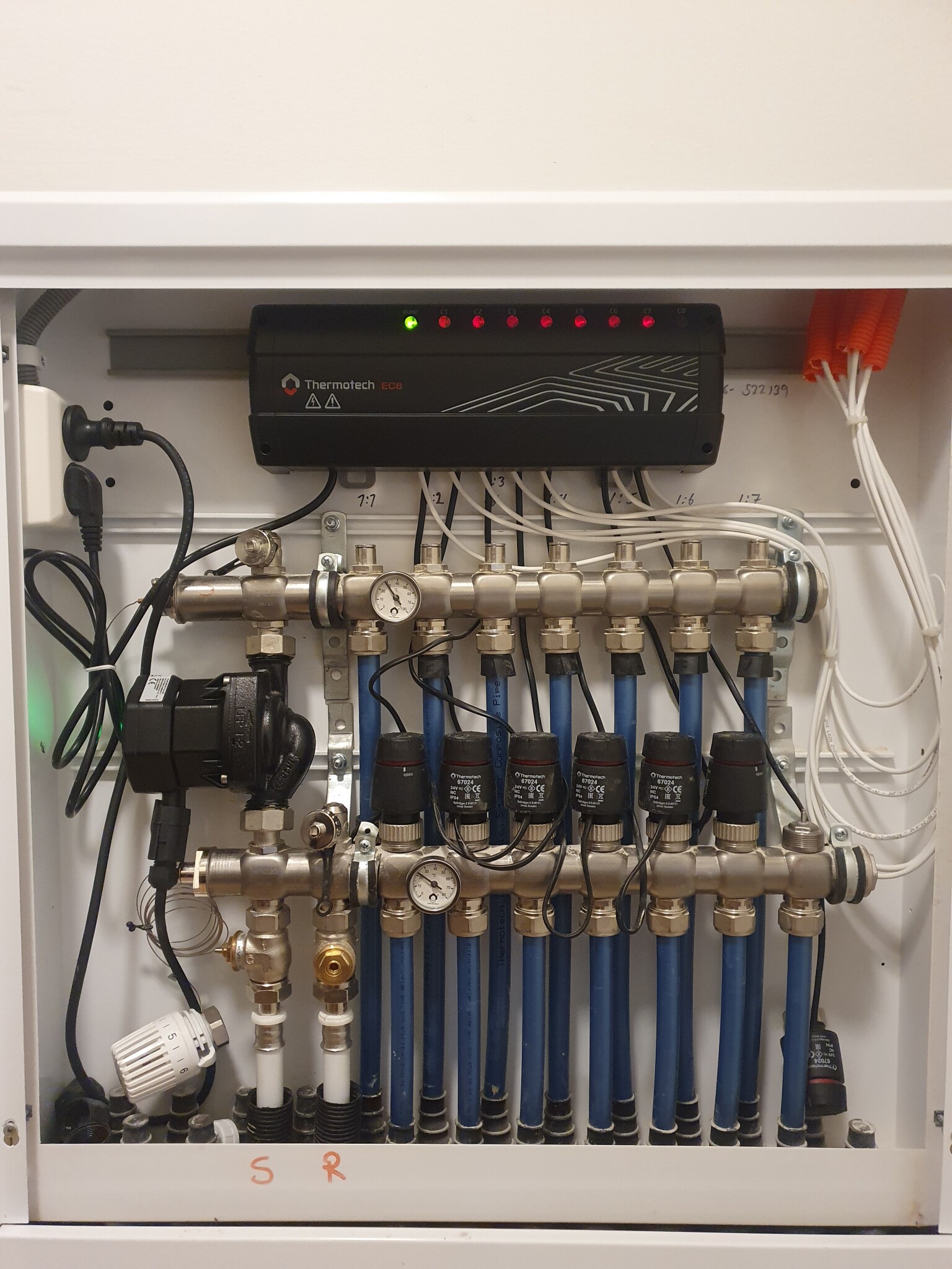

Hör dessa två ihop för att värmen ska fungera?
Rörmokaren sa att "det där (bild ett) är bara till vattnet, har inget med bild två att göra"
Jag har svårt att stå upp för min sak när jag har noll koll liksom.
  • Rörkopplingar och ventiler i en VVS-installation, märkta med olika etiketter och en blå ventil på ena sidan, inom ett skåp.
  • Värmepumpskontroll med rörledningar och mätare, kopplade till ett elektriskt system, montering i skåp.
G
ja bild 1 är en fördelarskåp för vattnet och bild 2 är en fördelarskåp för golvvärme har inget med varandra att göra.

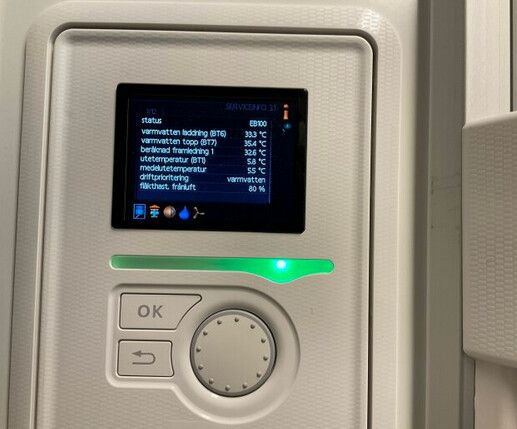

@AmiHel Du har alltså ingen egen panna där du kan skruva på värmekurva?
Typ:
Display på värmesystem visar temperaturer och inställningar. Kontrollpanel med OK-knapp, vred och skärm med information om värme och driftstatus.
Om inte egen panna - så har ni en gemensam panna för alla lägenheter - då är frågan om alla andra lägenheter har samma problem? Vad säger hyresvärden att framledningstemperaturen är från den centrala värmekällan ?

Antar att de röda lamporna signalerar att något är fel?
20 grader är förmodligen vad hyresvärden siktar på, så helt off är det inte. Med vad och hur mäter du temperaturen inomhus?
Av bilderna att döma så verkar det fungera som det ska, något högt dT, men du skriver att cirkpumpen nyligen justerats upp, så då borde även returtemperaturen öka lite.
Förmodligen är det enda sättet att få det varmare inne att höja framledningen till fördelarna, men den utrustningen kommer du inte åt.

Först och främst så får du pilla på anläggningen så det är okej med hyresvärden?
Framledning på 29-30 är ju inte så tokigt om det varit runt nollan ute och man siktar på 20, max 21c inne.
Nybyggt med golvvärme ska kunna ligga där.
Tror det gör en hel del med cirkulationen för den ska ca 3 grader kallare tillbaka än ut.
Hinner den avge mer värme än så har du för dålig cirkulation eller extremt kallt inne. Bara att höja grundtempen 3-4 grader där det är för kallt idag kommer ta lite tid.
En annan sak... Har du mycket mattor på golvet så kan detta bidra till att det blir kallare i rummet.
Hur ser in och ut temp ut nu med mer fart på pumpen
