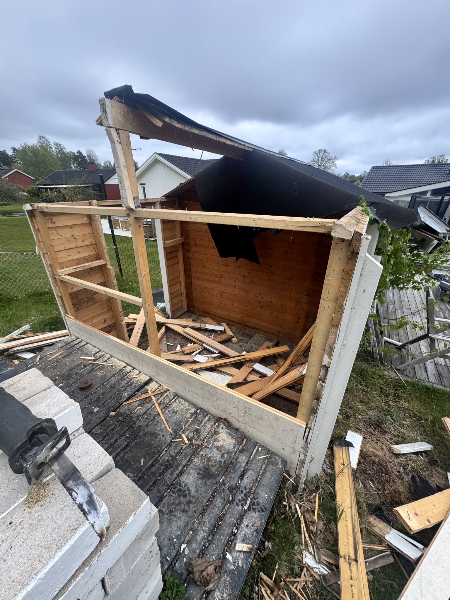

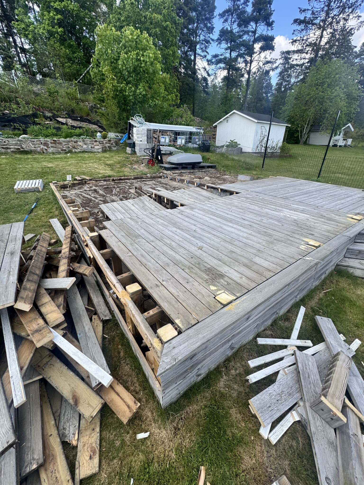

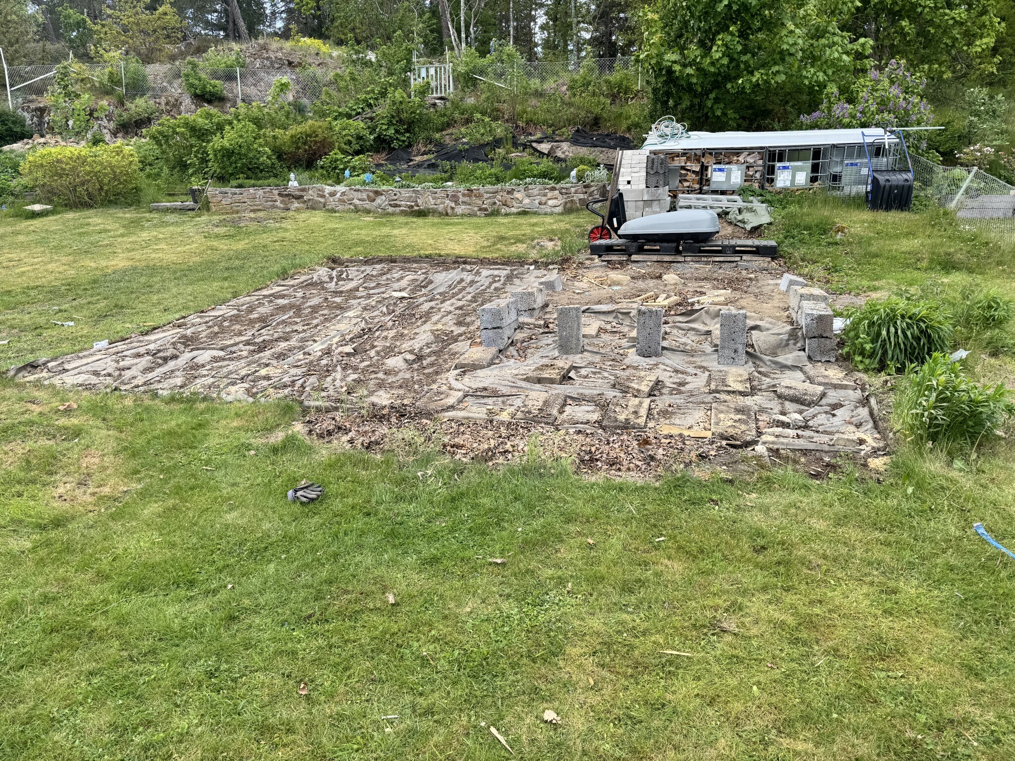

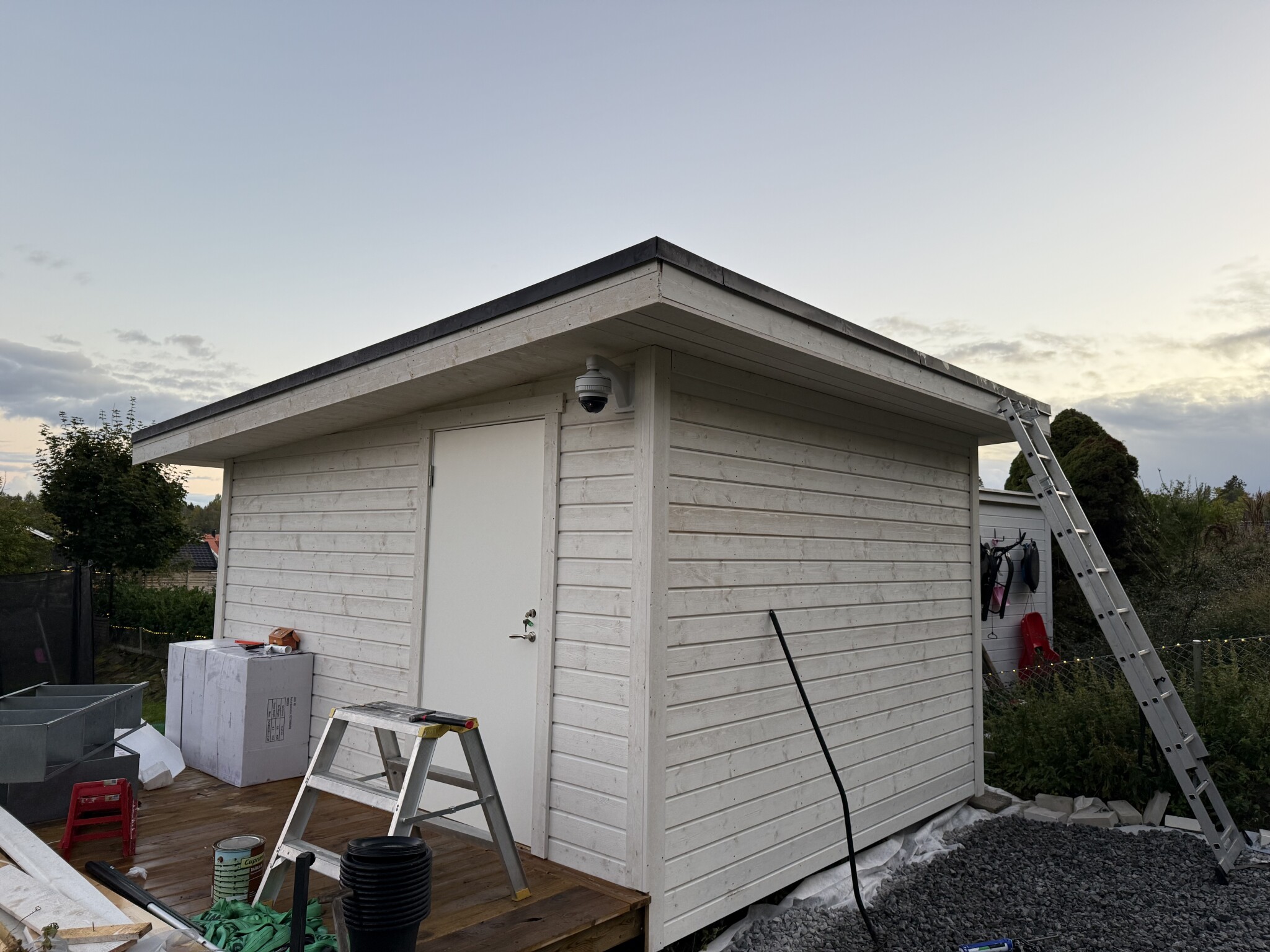

Nya förrådet står på plats och behöver bara få lite färg till våren. Gamla förrådet sågade jag ner med tigersågen, vilket var ett rejält jobb med tanke på hur mycket altan det var runt. Får väl på ett sätt vara glad att det var dåligt byggt så blir det mindre material att släpa 😅
Nytt vitt förråd på träaltan, stege lutad mot taket, omgivande trädgård. Mark fylld med små grå stenar, diverse verktyg och material bredvid.
Ett delvis nedmonterat gammalt förråd med brädor och en tigersåg synliga, beläget på en träaltan med omgivande gräs och hus i bakgrunden.
Nedmonterad altan med träplankor i olika storlekar liggande på gräsmatta, en delvis demonterad och exponerad understruktur.
Nedmonterad altan med kvarlämnade betongstöd på en gräsmatta, omgiven av trädgårdsvegetation och en gammal verktygsbänk.

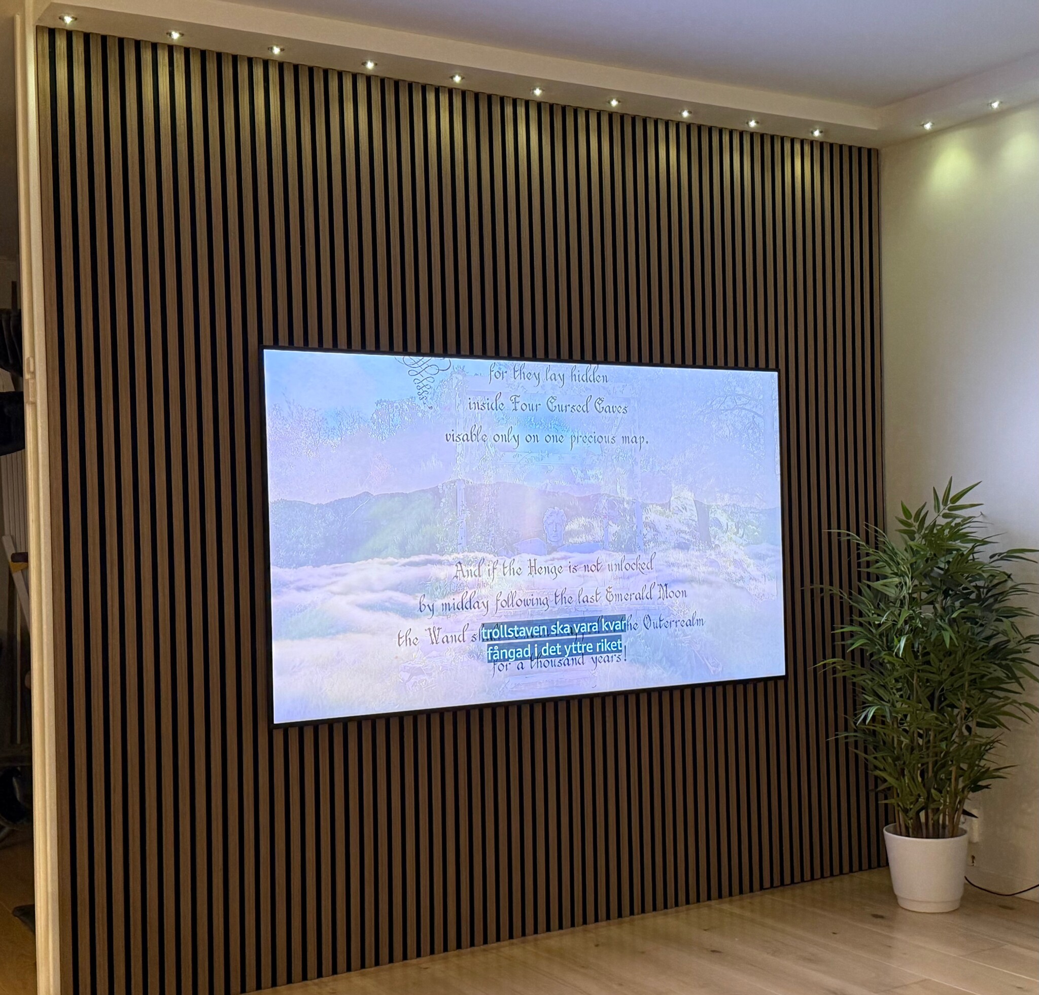

Inne fick frugan ett ryck och ville ha lite förändring i vardagsrummet så hon målade om och jag hjälpte till med akustikpanel med lyckat resultat. Kommer med bilder vid senare tillfälle med blev även nya soffor och bord.
TV monterad på en vägg med akustikpanel i ett vardagsrum, omgiven av diskreta spotlights och en grön växt i hörnet.

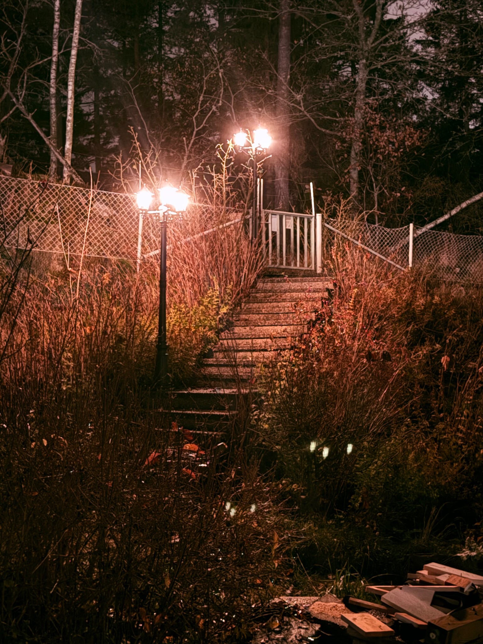

Sen har vi även fått lite belysning på plats i trädgården i samband med förrådet vilket känns väldigt trevligt. Har tidigare varit kolsvart när man kollat ut på baksidan sen vi flyttade in. 🙂
Trädgårdstrappa med belysning vid skymning, omgiven av buskage och träd, med plankor och verktyg i förgrunden och stängsel i bakgrunden.

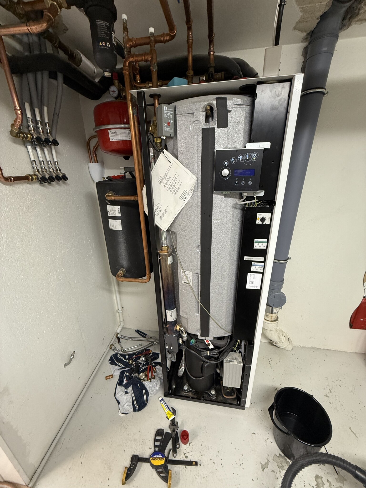

Efter det var det dags för pannan att få sig en modell större service. Har under en tid haft larm om högt värmebärardelta så bytte de klassiska slangarna och spolade ur växlaren. Elpatronen hade gått sönder också så en ny fick ta plats och till sist monterades en avstängning på tilloppssidan och ett magnetitfilter på returen.
Nu går den som en pärla igen
Värmepanna under service med verktyg liggandes på golvet, synliga rör och en öppen lucka med elektronikpanel.

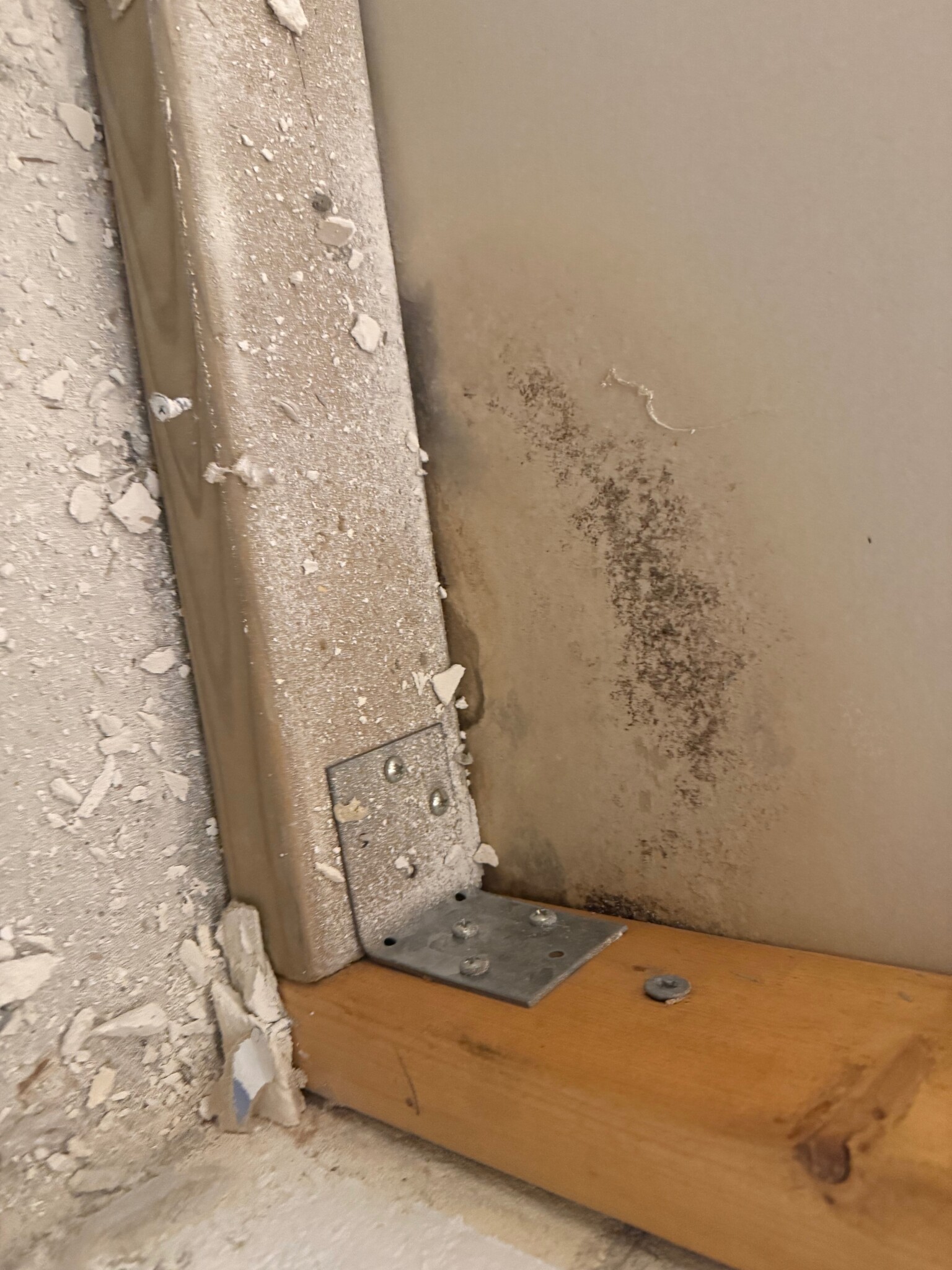

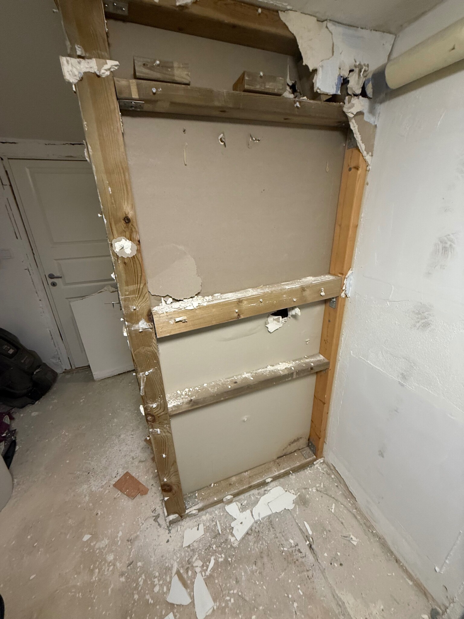

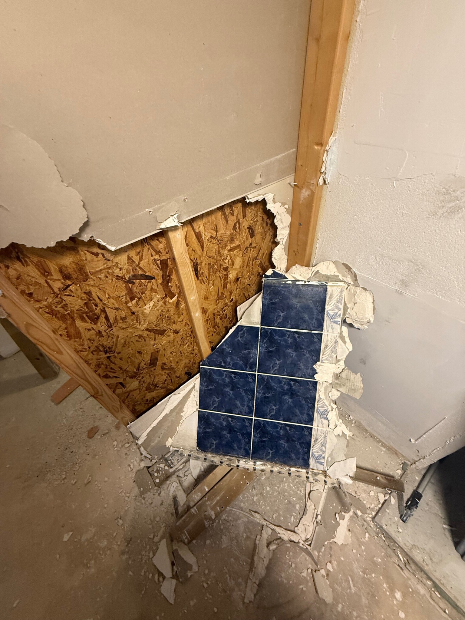

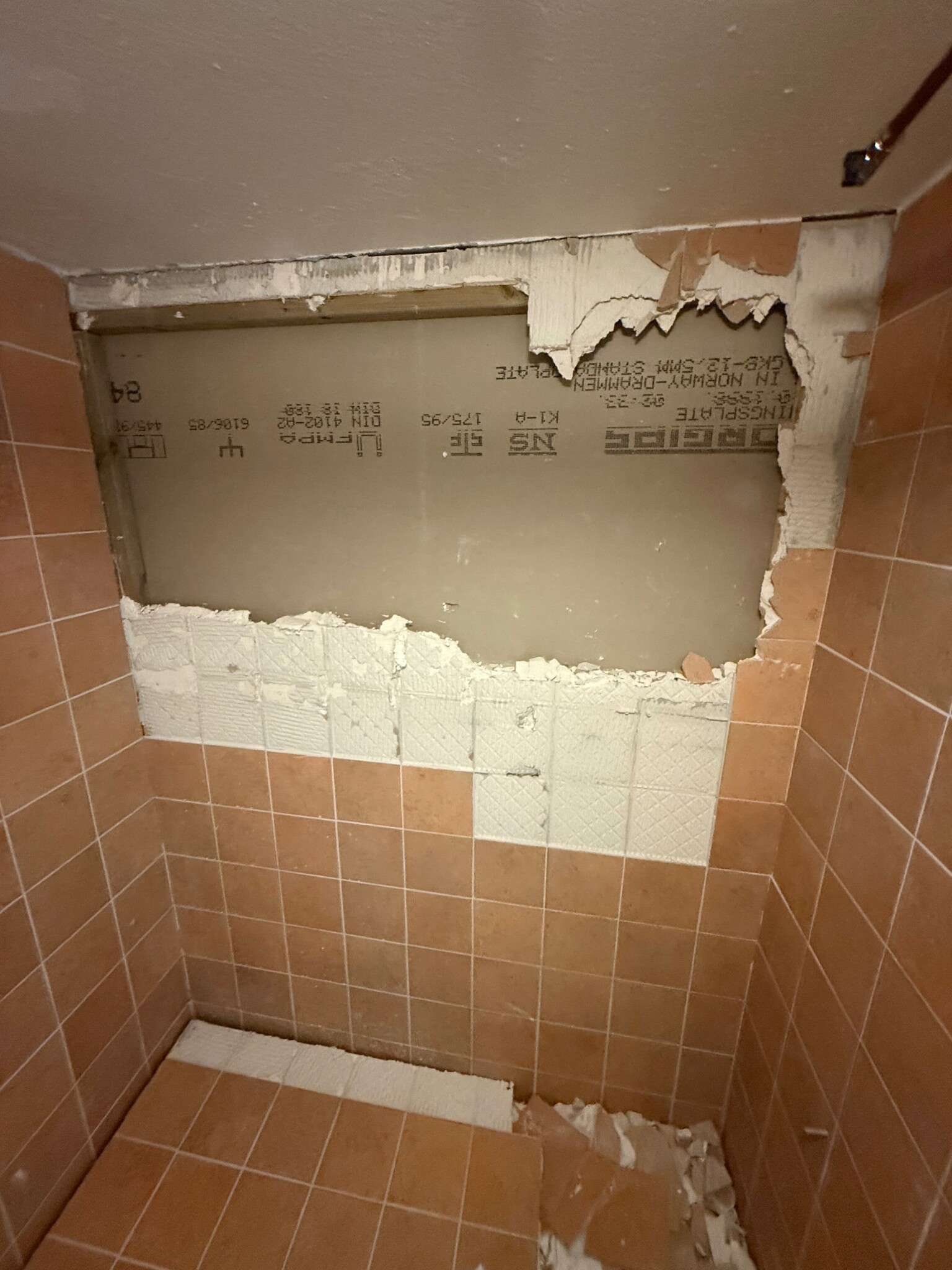

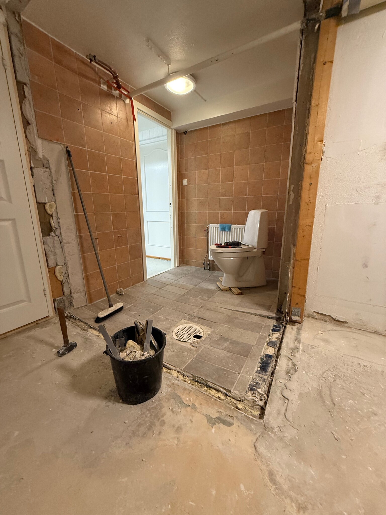

Började även riva badrummet i källaren då det är dags att byta avlopp i källaren.
Betongsåg och bilmaskin är beställt :)
Som vanligt så är det fuskbyggt. Det få reglar som fanns var till majoriteten tryckt virke.
Väggarna bestod av enkelgips. Ca 1 meter av väggen hade osb och inuti den väggen fann jag rester av ett ännu äldre badrum 😅
Tätskikt verkar saknas helt och hållet så när som på remsor nere i vinklarna.
Vet inte varför bilderna blir åt fel håll, lyckas inte justera det :)
Rivet källarbadrum med exponerad gipsvägg, där delar av det gamla kaklet och materialet är avlägsnat, visar plats för förbättring.
Renovering av badrumsvägg där gipsskivor och reglar är synliga, omgivna av nedrivna bitar av material på golvet.
Rivet badrum med trasiga väggar, synliga reglar och blå kakelrester ovanpå osb-skiva.
Rivet källarbadrum med exponerad betong och trasiga väggplattor, hink med verktyg på golvet, toalett i bakgrunden.
  • Närbild av en källarvägg med träregel och metallbeslag, spår av fukt och skador i hörnet samt flagande färg eller puts.

Hur har du löst det med TV-fästet på akustikpanelen?
Det är bara ett vanligt vajerfäste, tror det är från Netonnet, sen sitter det skruvat med lite längre skruv in i väggen :)

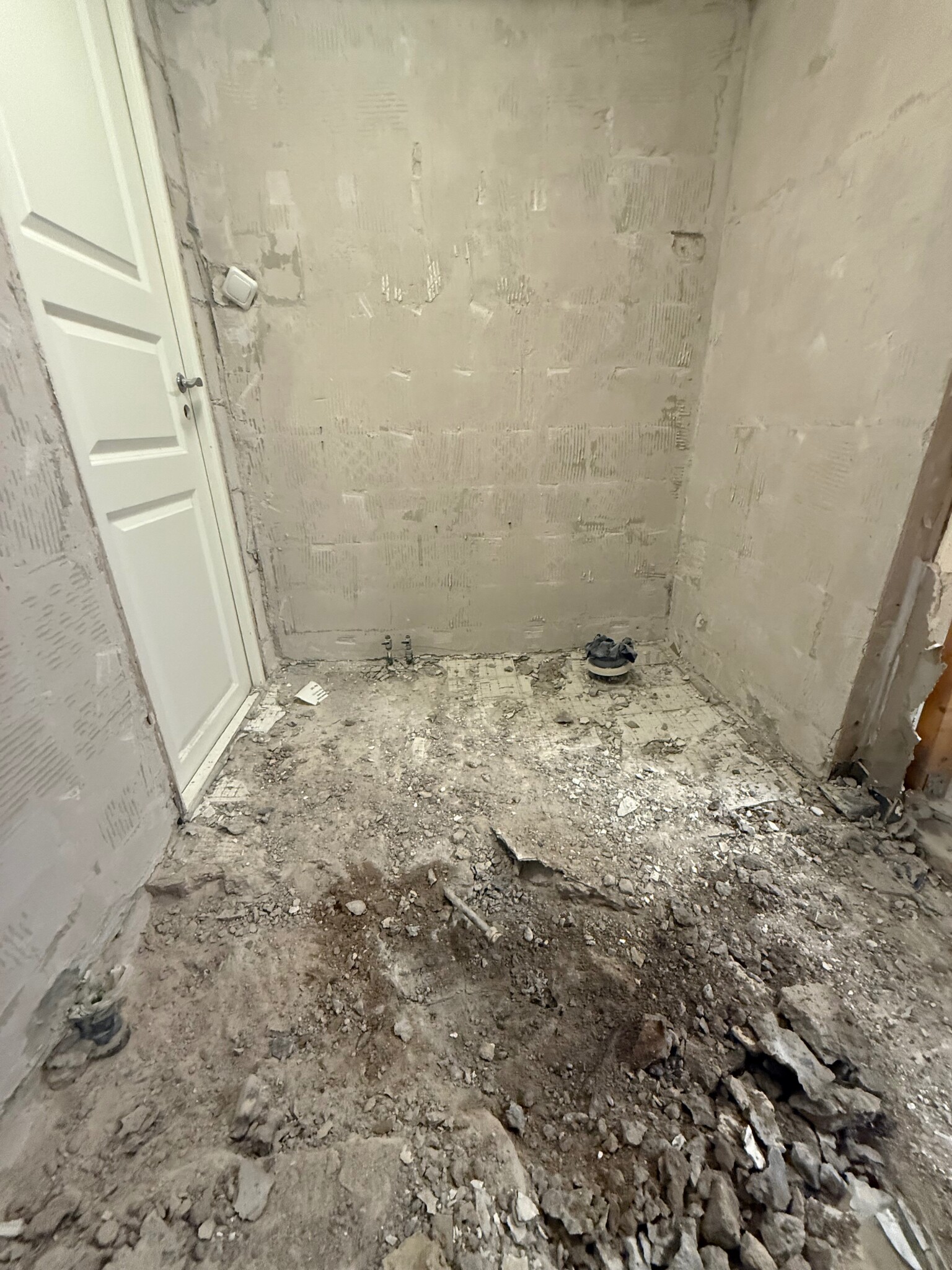

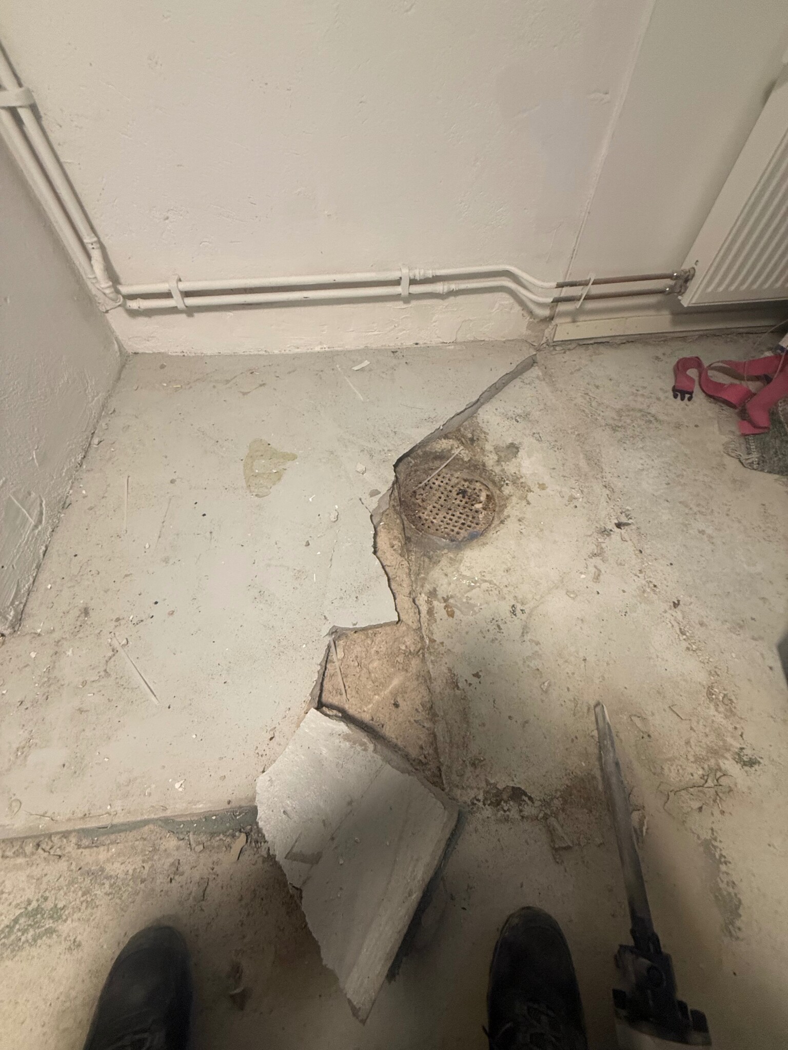

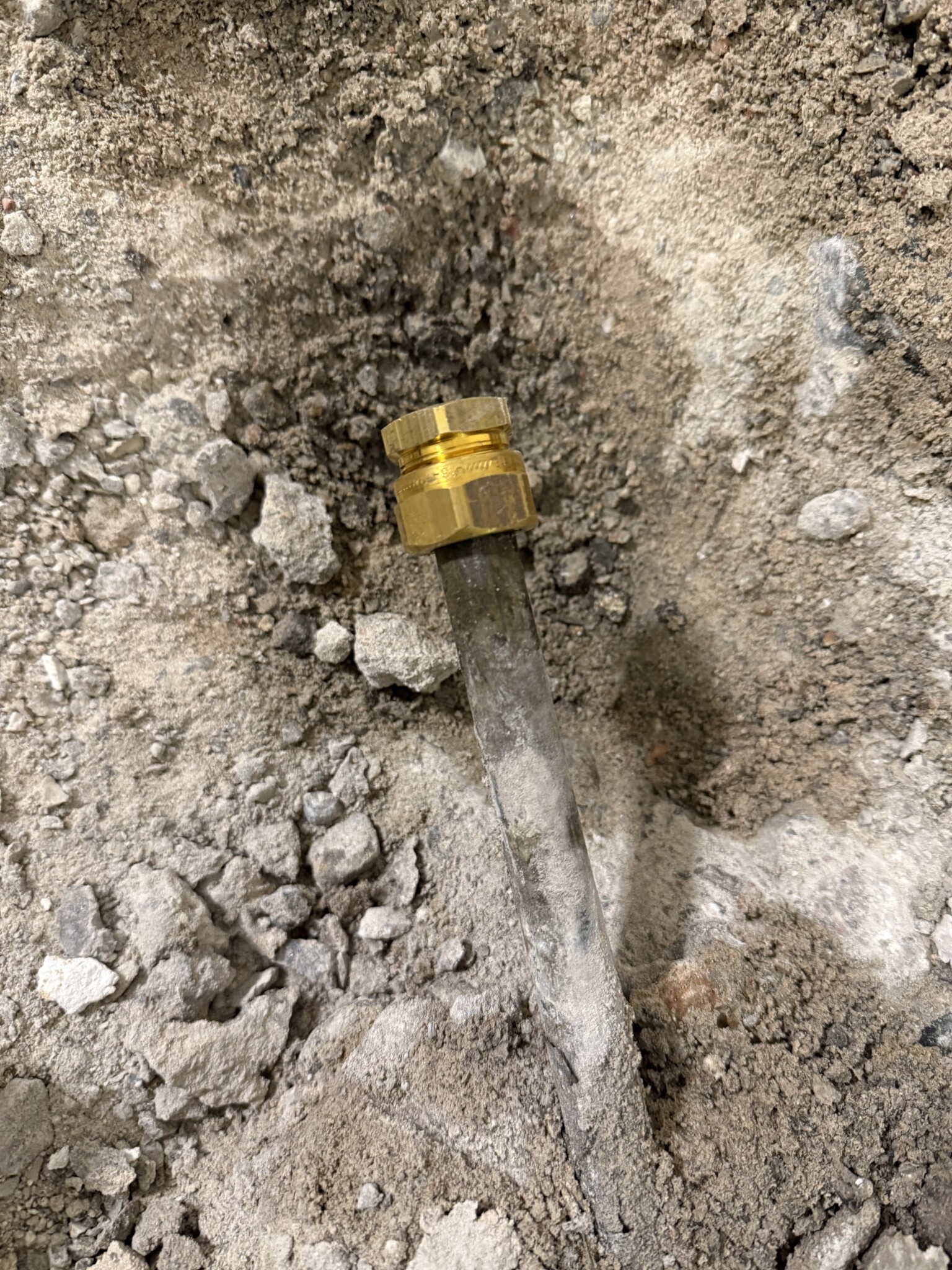

Nästa konstiga överraskning idag när jag bilade bort golvbrunnen. Tittade fram ett litet rör i golvbrunnen vilket jag antog var ett gammalt skvallerrör från något.
Jag råkade punktera röret med bilmaskinen och vips så försvann trycket i värmesystemet.
Ett par samtal och sedan en hetskörning till lundagrossisten på andra sidan stan så lyckades jag springa in genom dörrarna 10 minuter innan stängning då röret var av stål och 17.2mm i diameter.
Tydligen var det ett pluggat rör som man kunde skruva upp för att tömma värmekretsen rätt ner i golvbrunnen :)
Rivet golv med exponerad golvbrunn i ett rum under renovering, smutsigt och ojämt golv samt vit dörr i bakgrunden.
  • Ett stålskvallerrör i grov cementmiljö, delvis exponerat vid golvbrunnen, med gul mässingskoppling synlig.

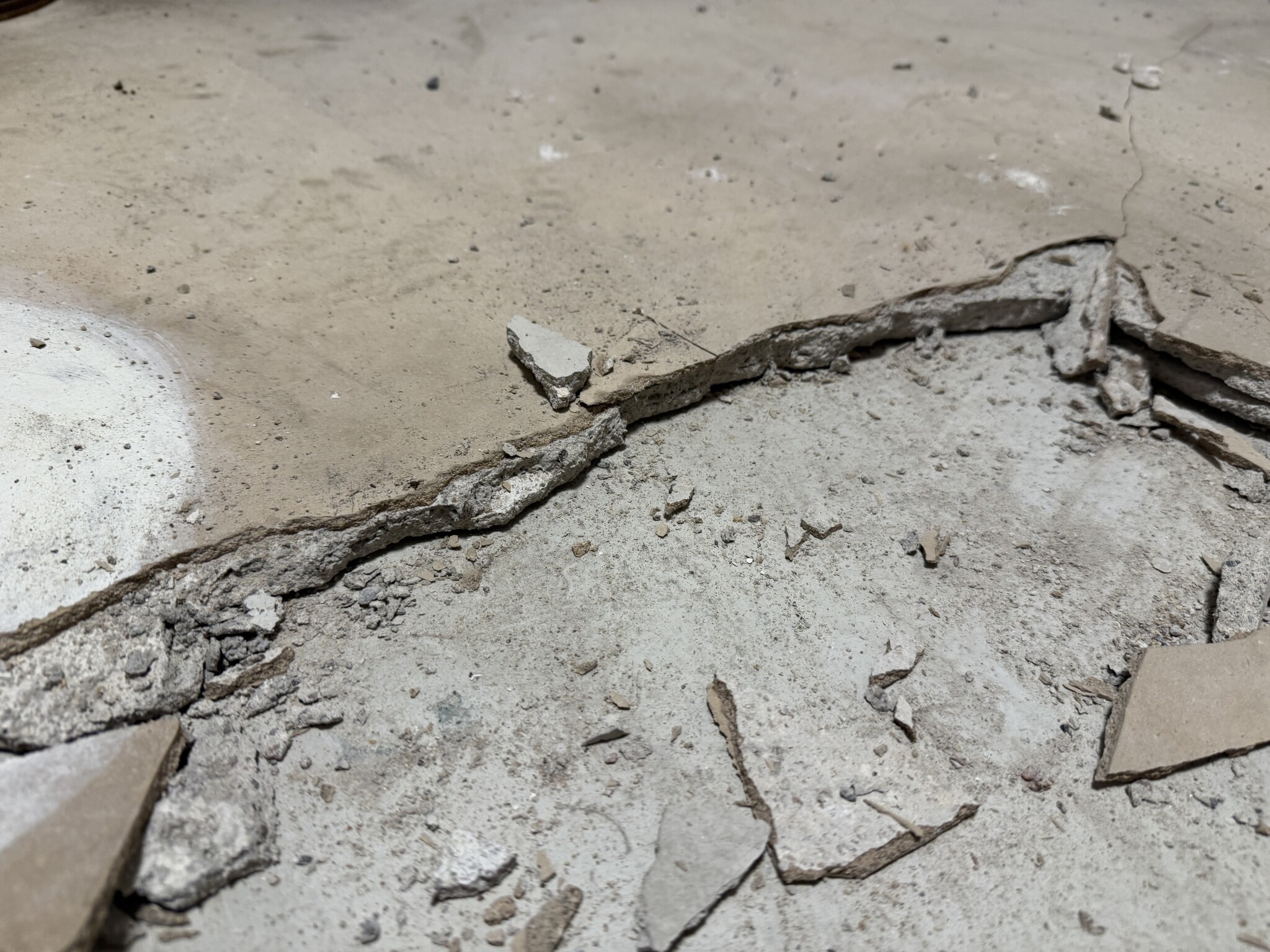

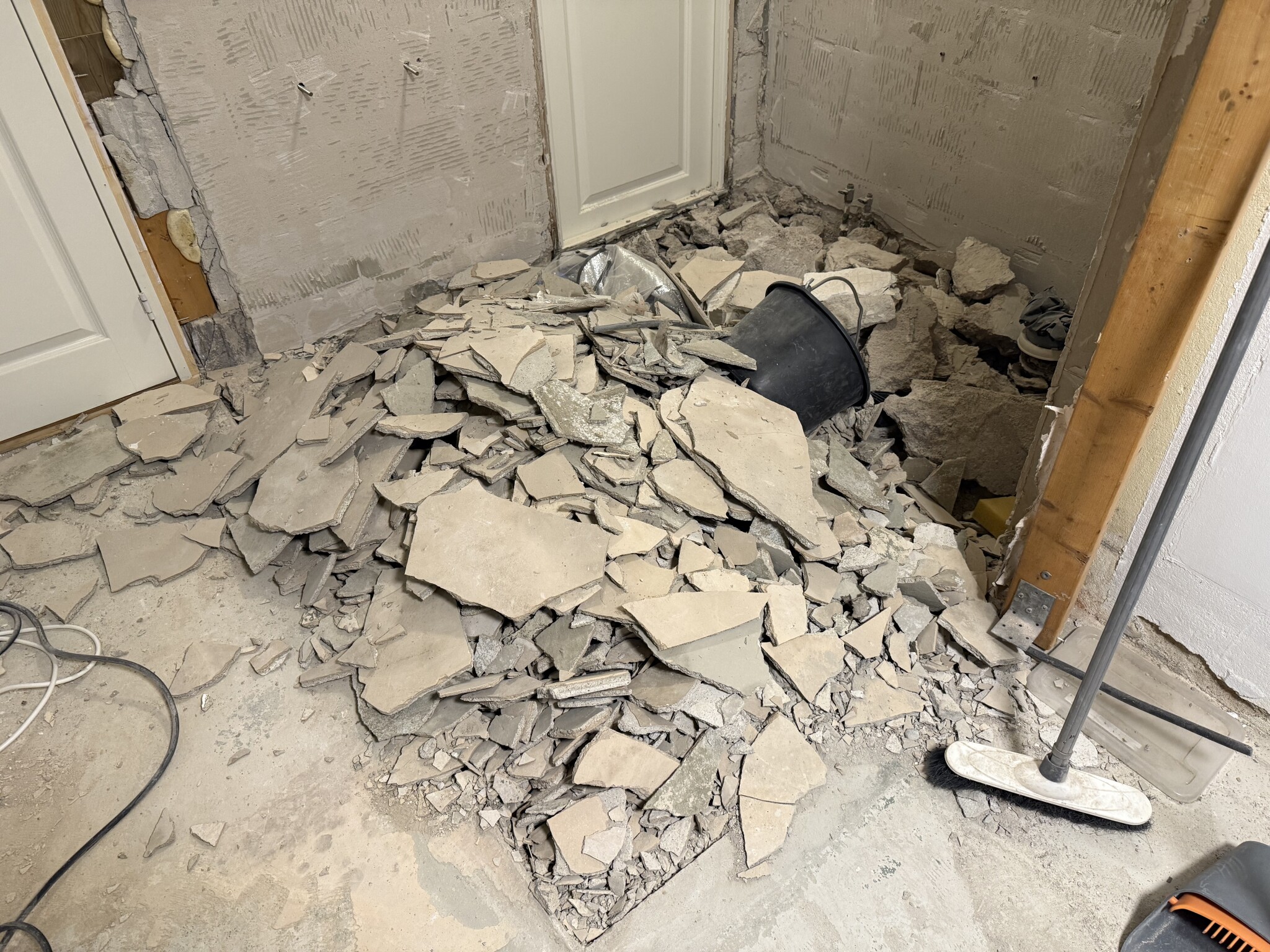

Idag rök flytspackel som spruckit lite här och var. Tycker det är gansk intressant att vad jag än river så är det så sjukt dåligt gjort…
I detta fall har man först lagt ett lager betong på det målade betonggolvet, sen flytspacklat på det. Fördelen var ju i alla fall att det gick lättare att riva bort då allt lossnade i bitar.
Bitar av sprucket flytspackel och betong på ett golv, en svart hink syns bland rasmassorna, samt en borste lutad mot en vägg.
Sprucket flytspackel på ett betonggolv. Spacklet har lossnat i bitar och ligger omkring öppna sprickor i underlaget som visar den ursprungliga betongen.
