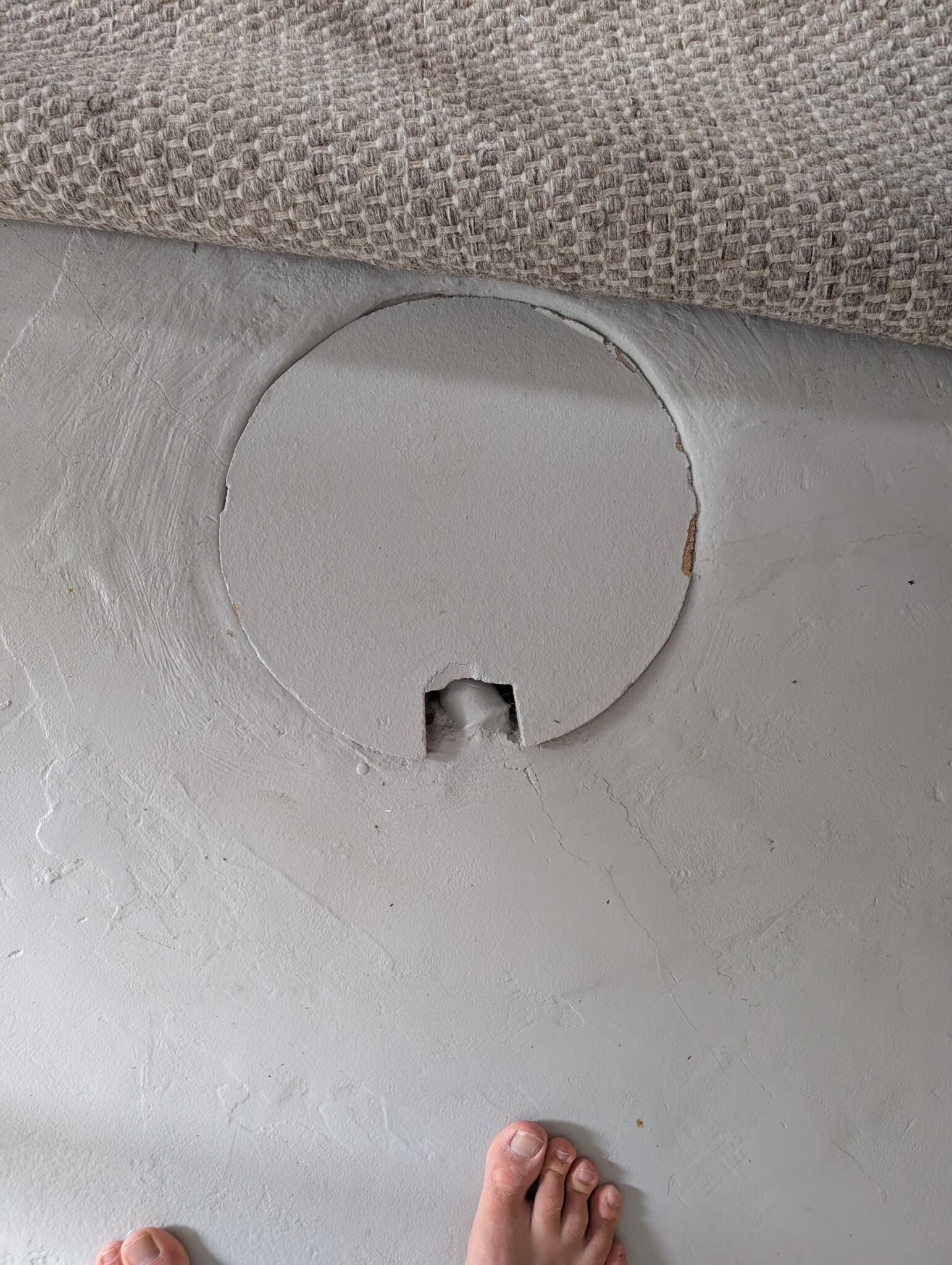

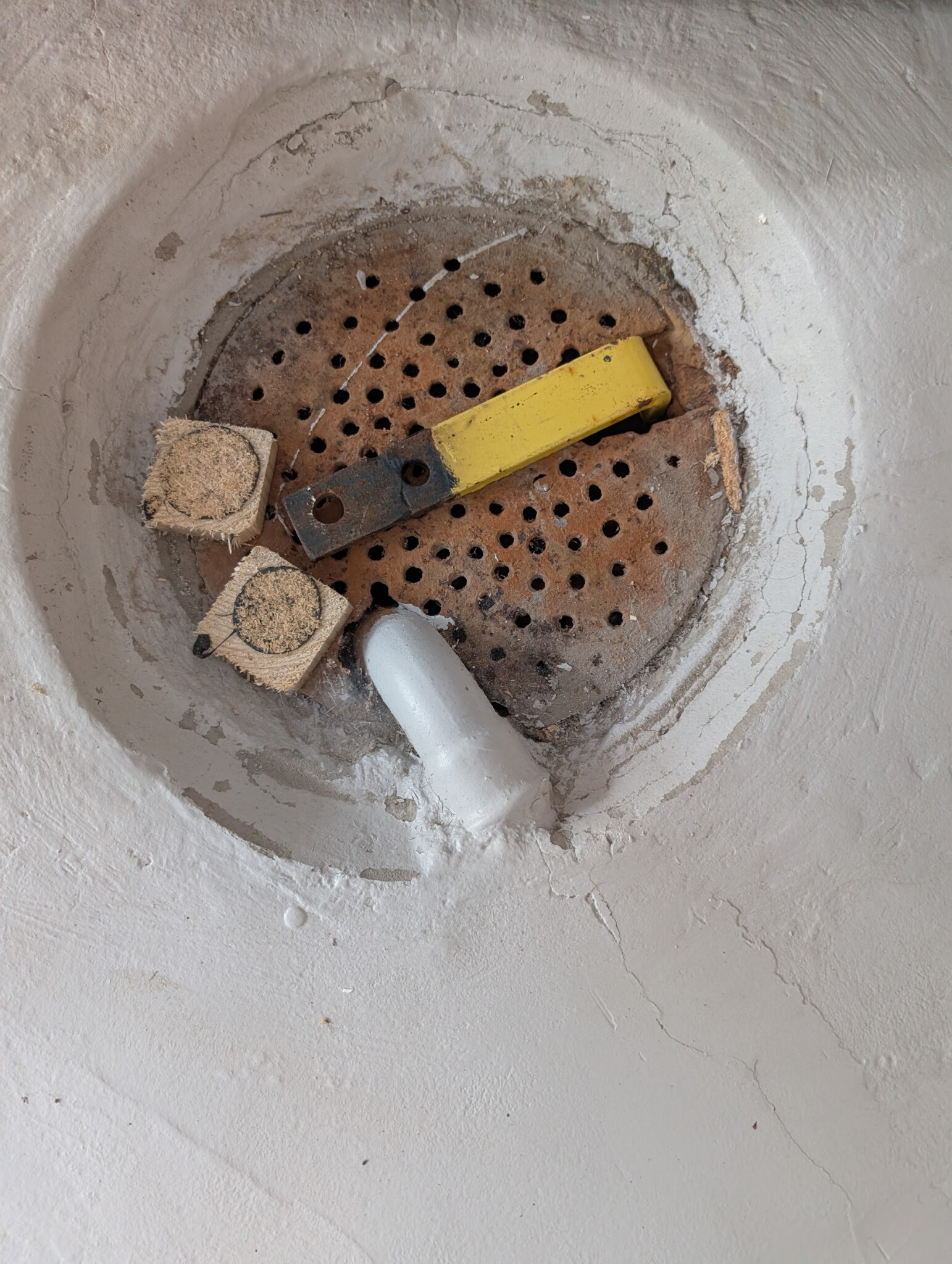

Vi bor i ett 40-tals hus sedan ett drygt halvår tillbaka. Senaste dagarna har vi upptäckt avloppslukt i källaren. Jag har spolat båda vattenlåsen (vi har tvättstuga och en dusch där nere) men utan förbättring.
Vi har även en supergammal "golvbrunn" i källarrummet som jag är osäker på. Vi har försökt lukta nära den men det känns inte som det kommer därifrån, samtidigt måste det ju komma nånstans ifrån.
Knäppte två bilder på brunnen, osäker pfdfdfå om vi vågar hälla vatten i den eller om den ens kan tänkas ha ett vattenlås? Eller om det är en urkopplad gammal brunn? Kanske går den inte ens till avloppet?

Har nu gjort så, ser att plasten "buktar" precis som om det så att säga blåser in genom brunnslocket.H HSP skrev:
Det betyder alltså att vattenlåset (om det ens finns nåt sånt i en såhär gammal brunn) inte är tätt? Om luft kan blåsa rakt in. Samtidigt har vi inte märkt någon lukt från just brunnen...
Vågar man spola vatten i en sån här gammal brunn? Vad är det gråa röret som är gjutet ner i brunnen tro?

Beror det inte på att vattenlåset är tomt på vatten då? Vattnet är ju till för att hindra just luft från avloppssystemet att orsak lukt.V Volatyle skrev:Har nu gjort så, ser att plasten "buktar" precis som om det så att säga blåser in genom brunnslocket.

Absolut, i en modern brunn hade jag gjort samma antagandeN Nalleman64 skrev:
Och sen också kanske framförallt för att vi inte känner någon lukt om vi sätter näsan mot just denna brunnen.

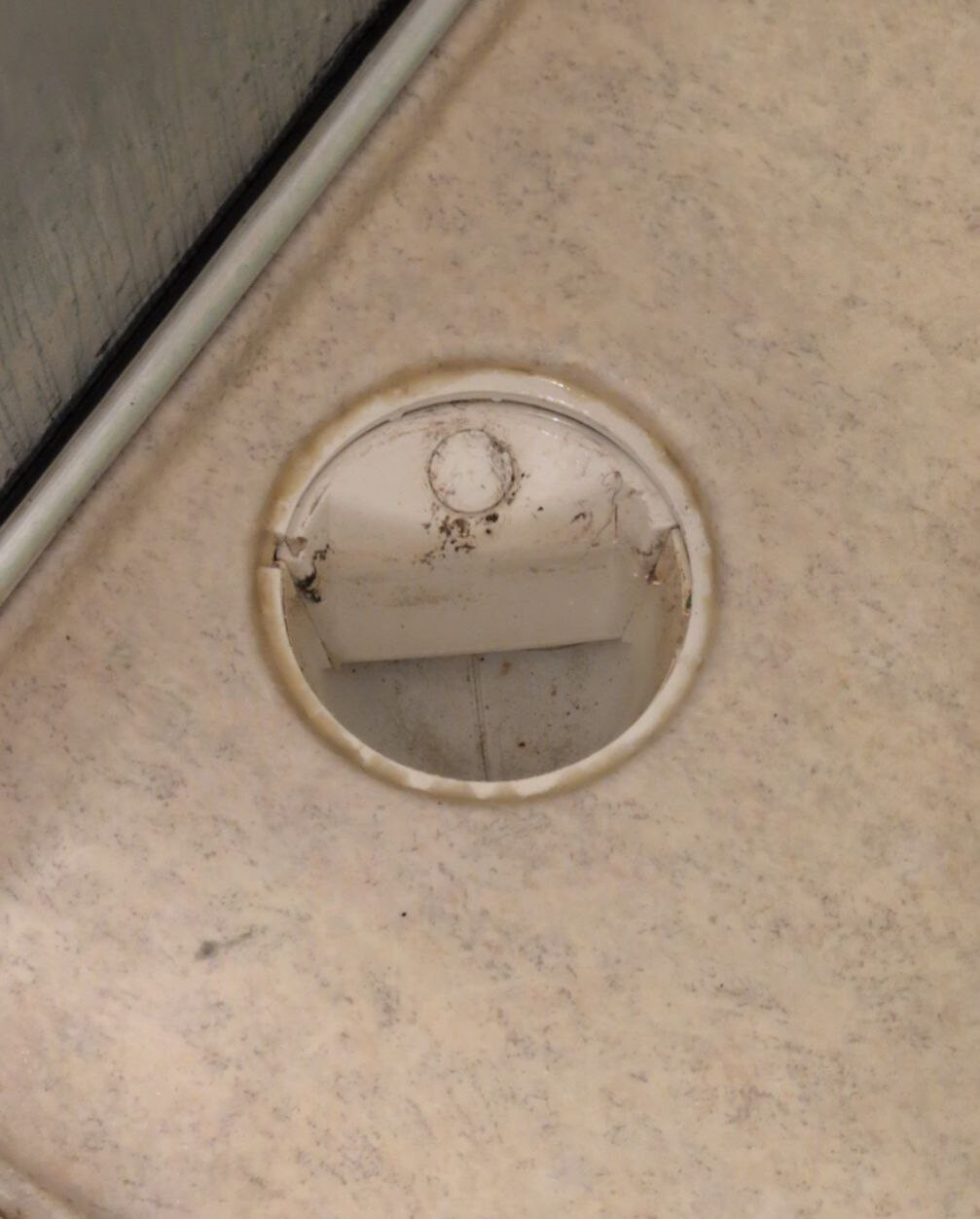

Alright, ett framsteg - vi har nu trots allt lokaliserat lukten till ett av vattenlåsen inne i duschkabinen. Det ser ut som på bilden nedan. Jag kan inte för mitt liv förstå hur detta lås funkar, för jag får inte upp det och det har ingen sån där "hasp" man kan fälla för att dra ur.
Är det nån som kan identifiera den här modellen eller vet hur det är tänkt att man ska kunna ta ur den?

Det är en gammal golvbrunn utan löstagbar insats. Du rensar den genom att ta loss plastproppen och spola eller peta med renswire i den.
Men den ser hel och ren ut så det är nog inte problemet som gör att det luktar. Min gissning är att ni har nästan stopp i utgående avloppsstam, kanske i trädgården. Vattnet stiget och när ni använder avloppet har då luften ingenstans att ta vägen och bubblar ut där det är lättast. Och det råkar vara golvbrunnen i källaren. Men felet ligger alltså inte där utan i stopp i avloppsstammen.
Om min gissning är rätt så löses detta med avloppsspolning. I värsta fall genom att byta utgående avlopp (om det t ex är gamla betongrör som har kollapsat av ålder eller rötter).
EDIT: Möjligen finns en spricka här där luft kan läcka ut:

Det ser även ut att vara en glipa längst fram på ringen, den övre delen. Vad är bäst att täta med här? Någon typ av fog?

Det finns nog inget som egentligen fäster på fet plast. Men Tec7 håller ett tag.V Volatyle skrev:
Men duschkabinens avlopp brukar ju i sin tur gå ner i ett annan golvbrunn. Har ni flyttat på duschkabinen och kollat hur det ser ut under?V Volatyle skrev:Alright, ett framsteg - vi har nu trots allt lokaliserat lukten till ett av vattenlåsen inne i duschkabinen. Det ser ut som på bilden nedan. Jag kan inte för mitt liv förstå hur detta lås funkar, för jag får inte upp det och det har ingen sån där "hasp" man kan fälla för att dra ur.
