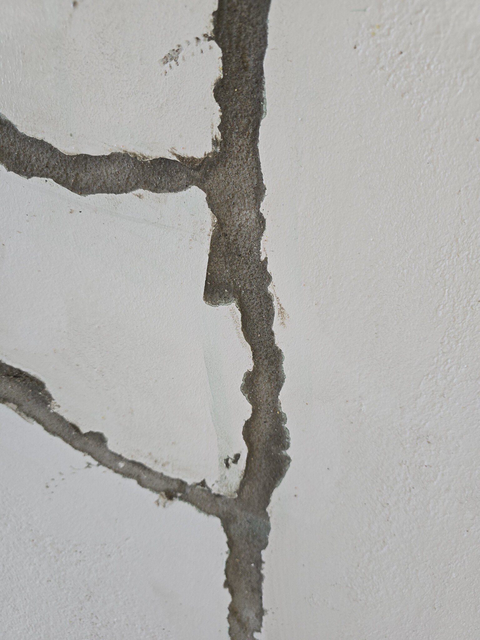

Detta rum är med golvet i marknivå och med ett "vanligt" fönster. Golvet har (billig) heltäckningsmatta som är diffusionsöppen och väggarna är målad puts. Detta rum har varit ett kontor/förråd/gästrum men ska bli ett barnrum när vår äldsta flyttar ned hit. Vi ska åtgärda sprickorna, putsa, spackla och måla om den aktuella väggen som fondvägg. Sedan ska vi äntligen sätta lister, detta jobb har bara blivit liggande i många år, och sedan vill vi har fler eluttag än två.

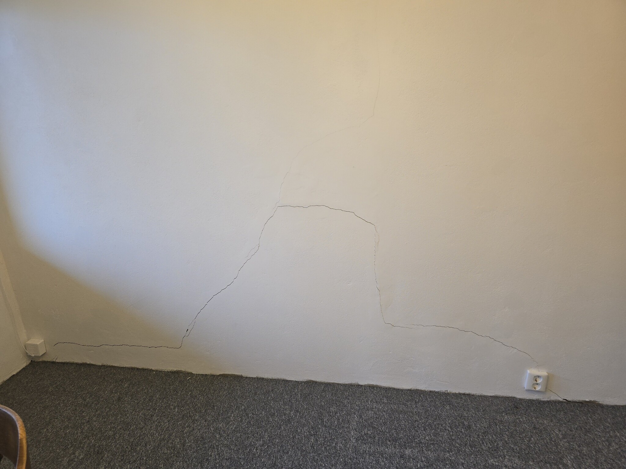

31 augusti 2025. Heltäckningsmattan har faktiskt funkat väldigt bra genom åren, men nu måste vi täcka den för att kunna måla. Det visar sig dock rätt svårt att tejpa mjölkpapp mot mattan så det slutar med att jag lägger OSB och bara täcker gliporna med tejp och papp.

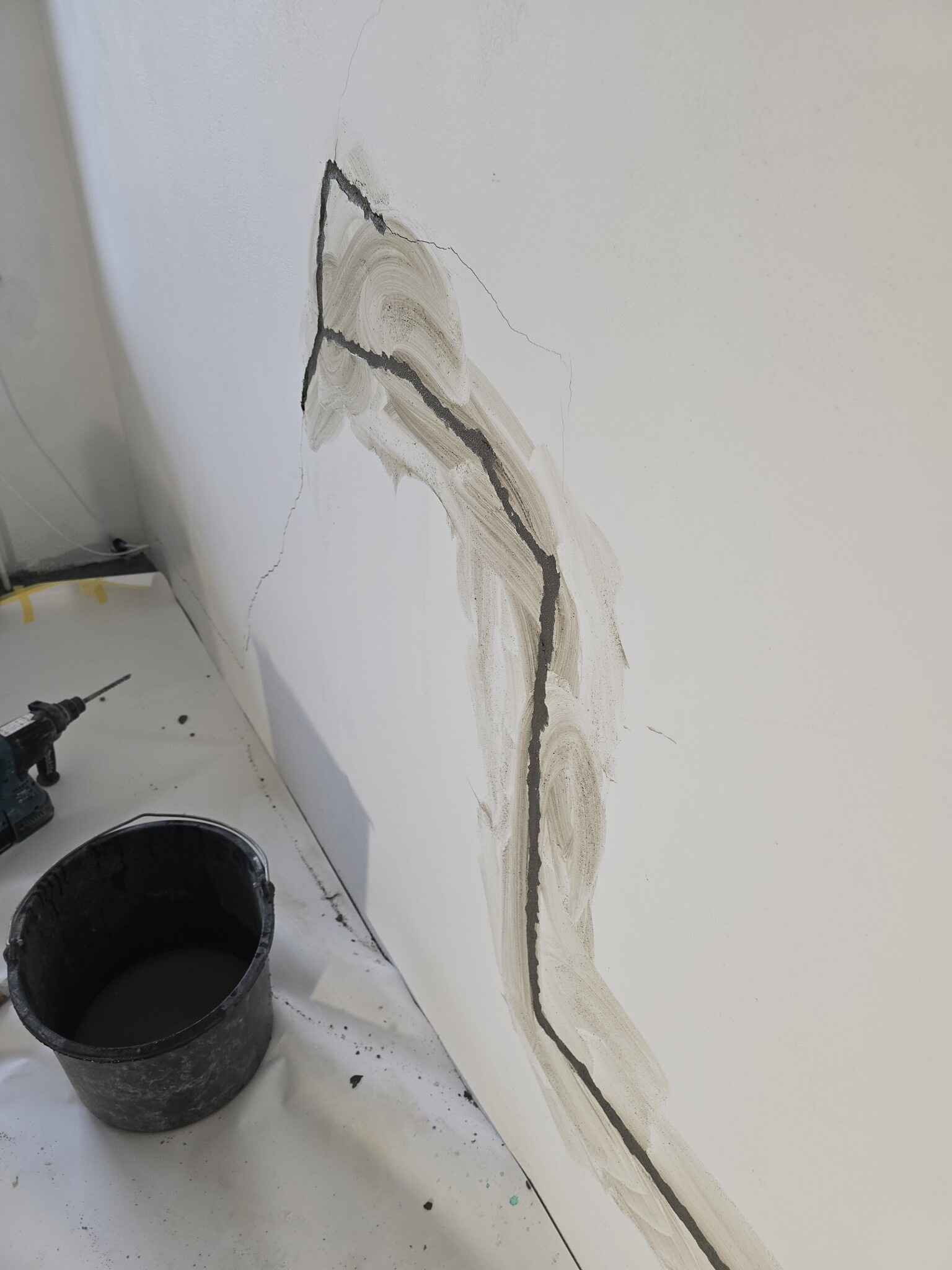

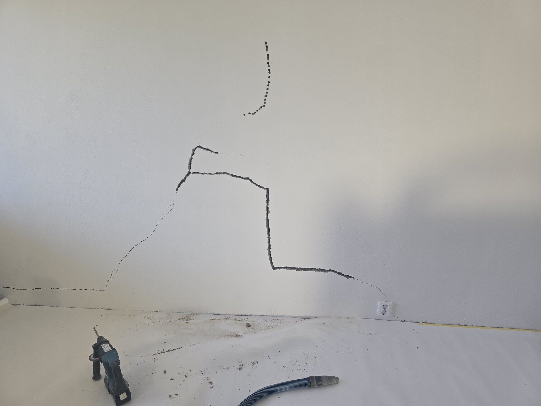

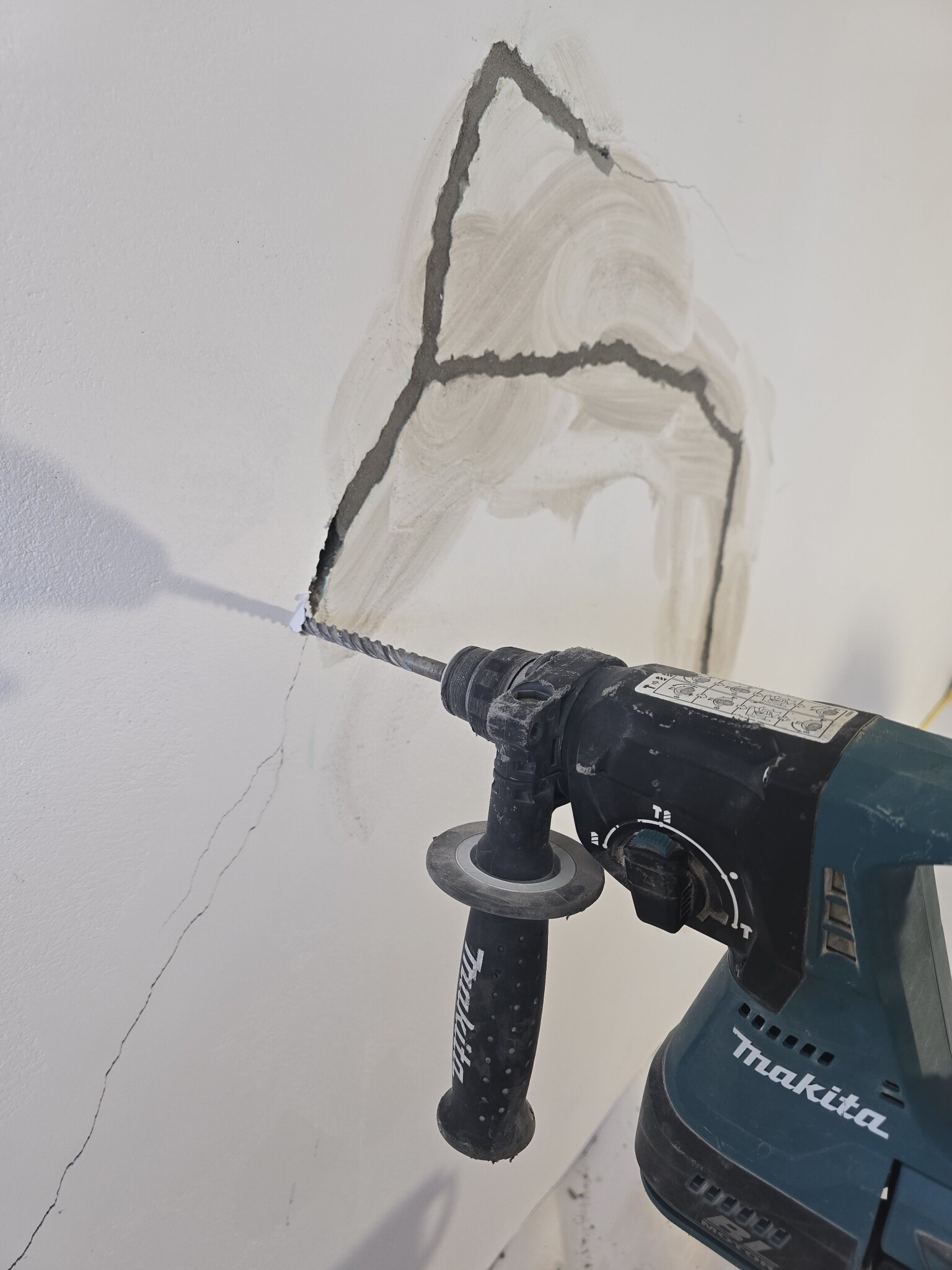

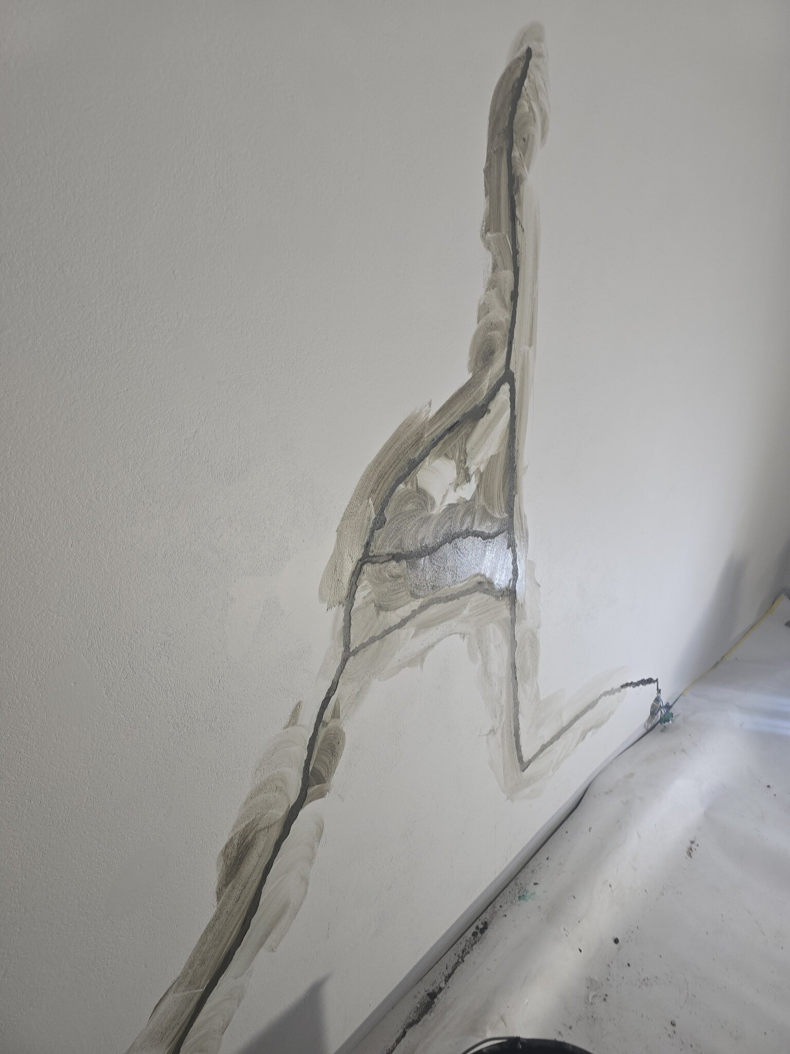

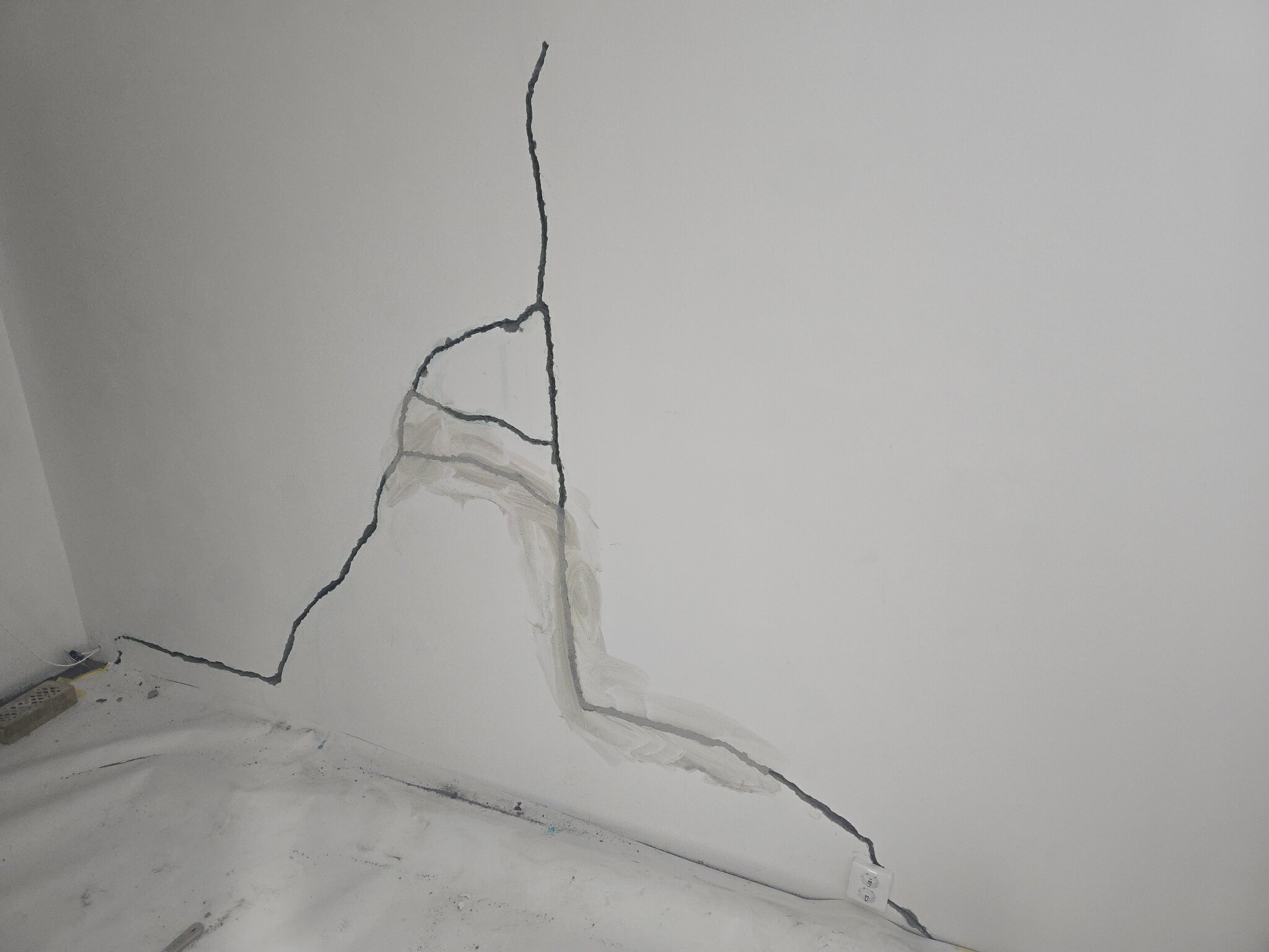

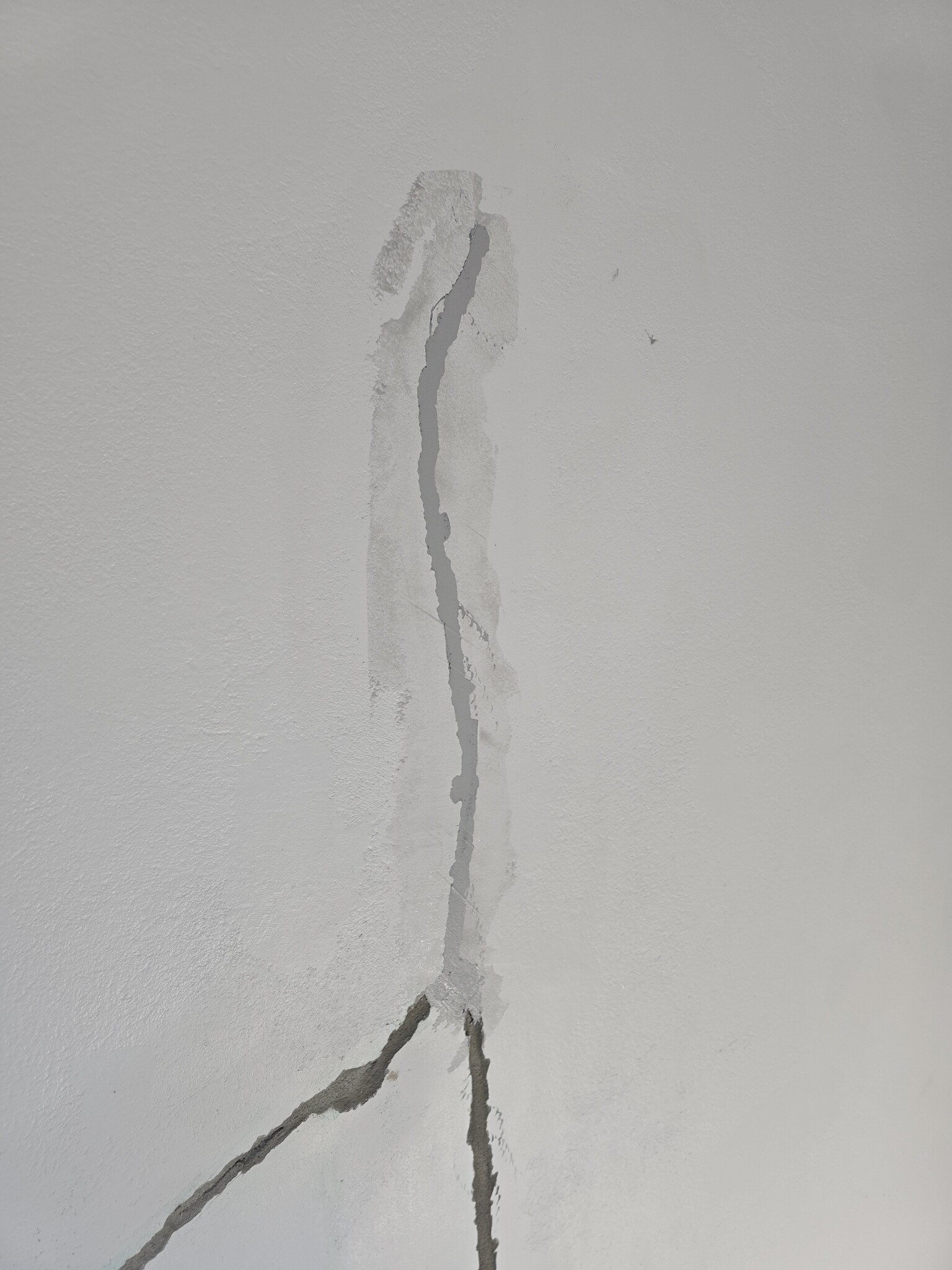

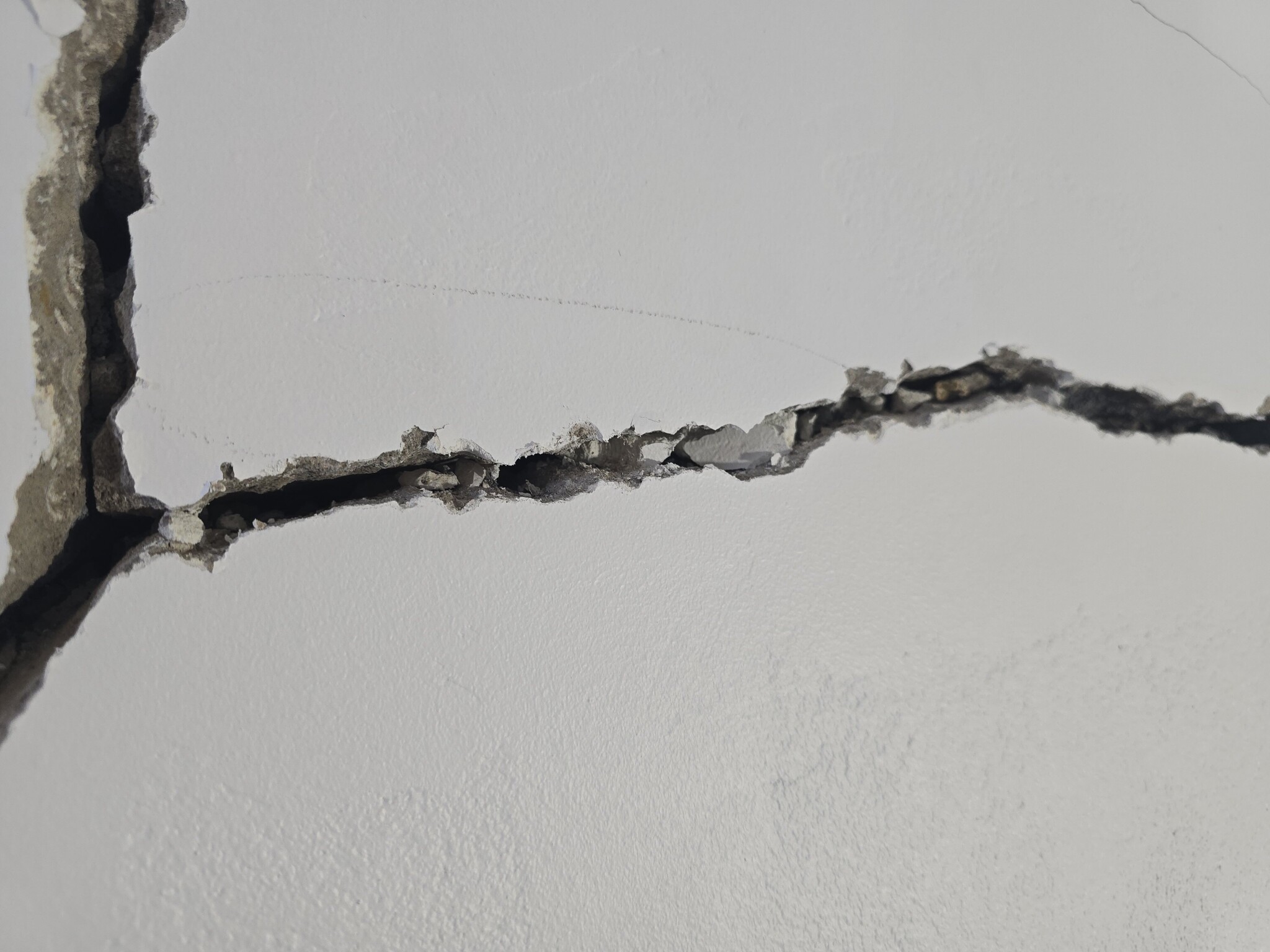

Fram med lilla bilhammaren och borra och knacka ur allt löst i sprickorna.
Vi har ju lagt ett lager spackel här när huset var i vår ägo, men det var inte första gången sprickorna spacklades. Det slutar med ett centimeterstort hål som sträcker sig nästan hela väggen. Jag beslutar här för att laga sprickorna i etapper så jag inte knackar bort hela väggen.
6 september 2025. Så här ser hålen ut.

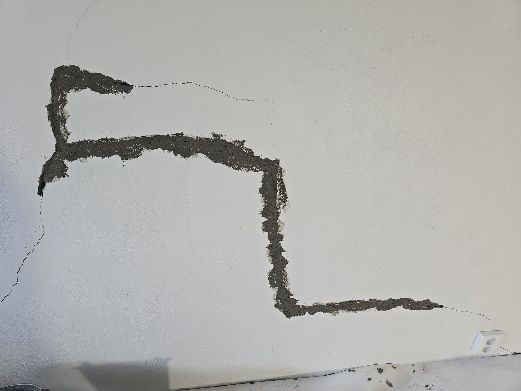

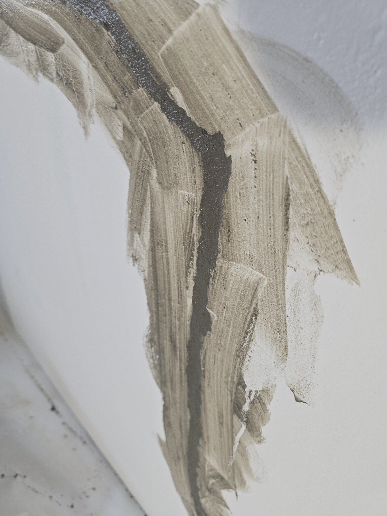

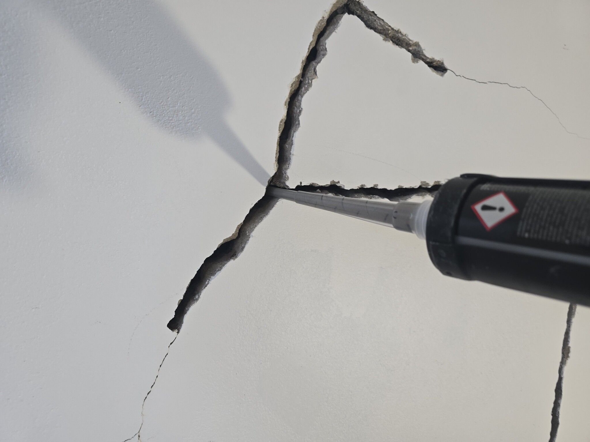

Jag vill verkligen betona hur "centrumstenen" känns rätt svajig, knackar man hör man tydliga skillnader i ljud.

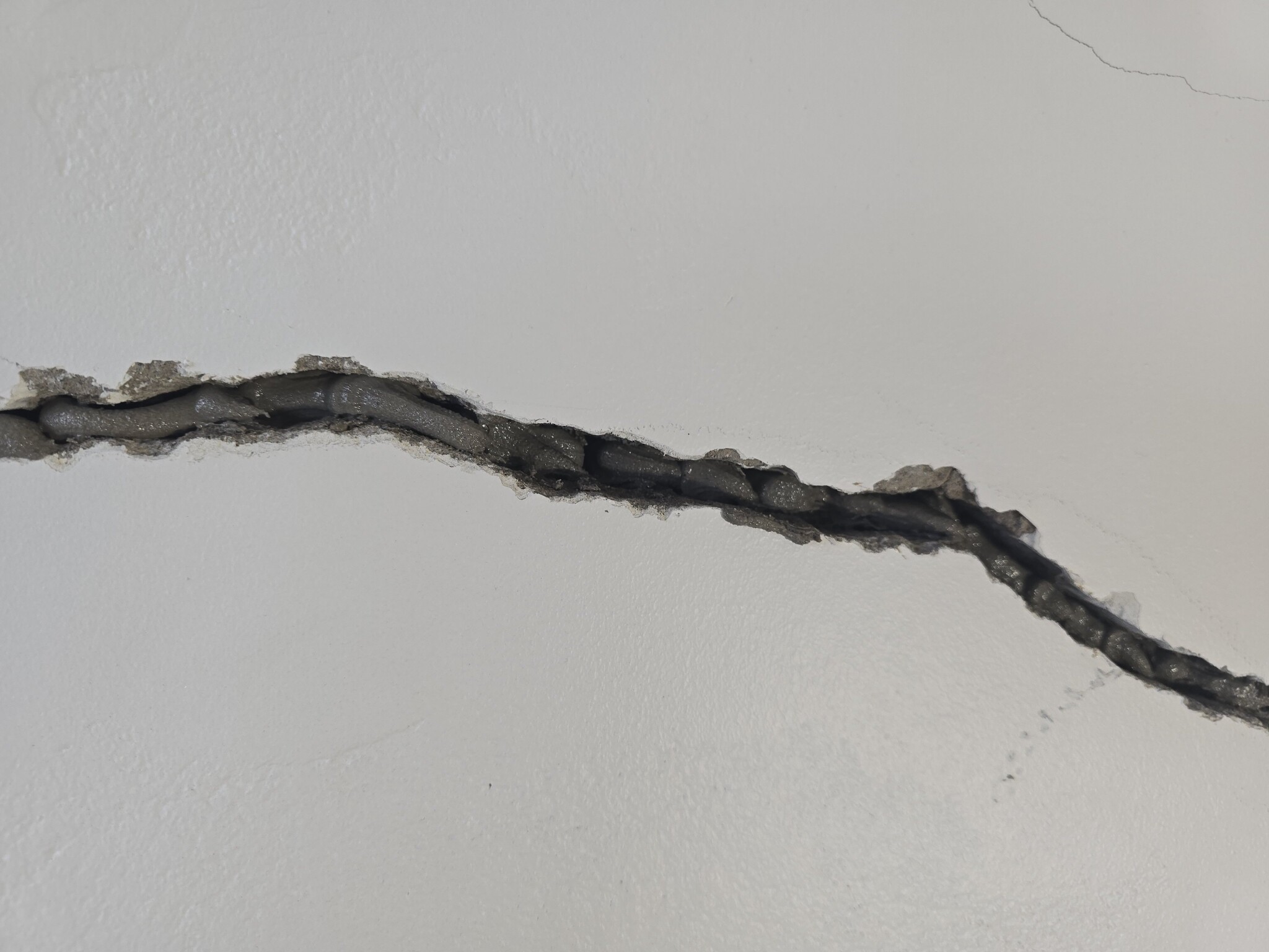

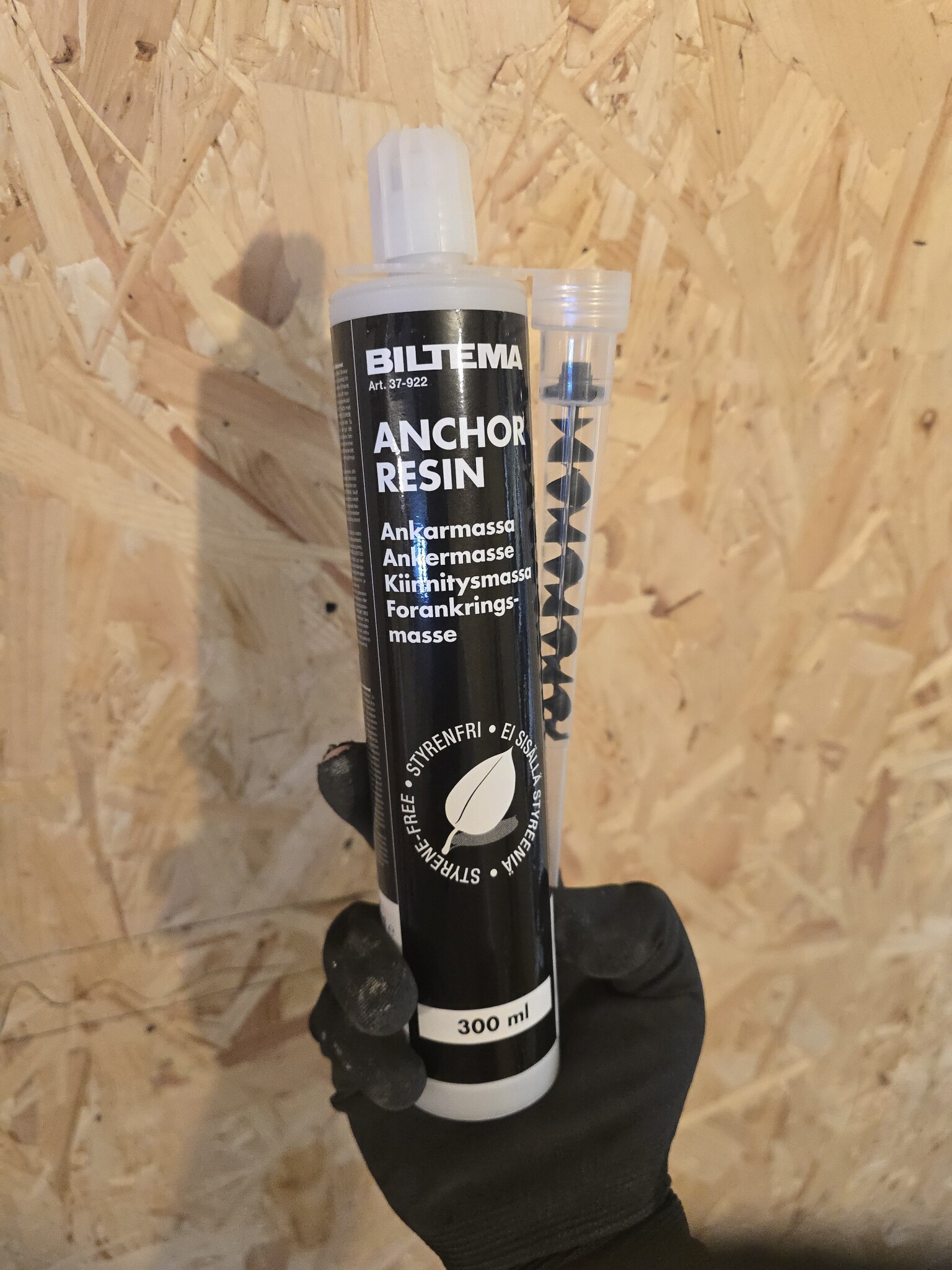

Nu till min idé. Ankarmassa är epoxilim, dvs tvåkomponent som härdar till en mycket stark fog. Det är gjort för att fästa i alla sorters betong så det kommer greppa ordentligt bra. Jag har rensat ut sprickorna för allt löst och sedan kört med tryckluft (dammar!) för att få så rent som möjligt. Biltema säljer billig ankarmassa så det blir ett antal tuber.
Jag trycker in massan med den coola blandpipen. Här vill jag dels ha in ankarmassa längst in i sprickan och även trycka runt massan så den fäster bra utan bubblor.
Man får jobba rätt fort, detta är 2k så det härdar rät snabbt. Ett annat problem är lukten, det ska visa sig ta flera dagar för lukten av denna kemikalie att försvinna.
Denna första etapp är nu limmad och redan efter någon timme testar jag att knacka längs väggen...det är som ett mirakel. Det går inte längre att höra skillnad när man går över en spricka, väggen blir helt homogen. Sannolikt är denna fog starkare än väggen den lagar.

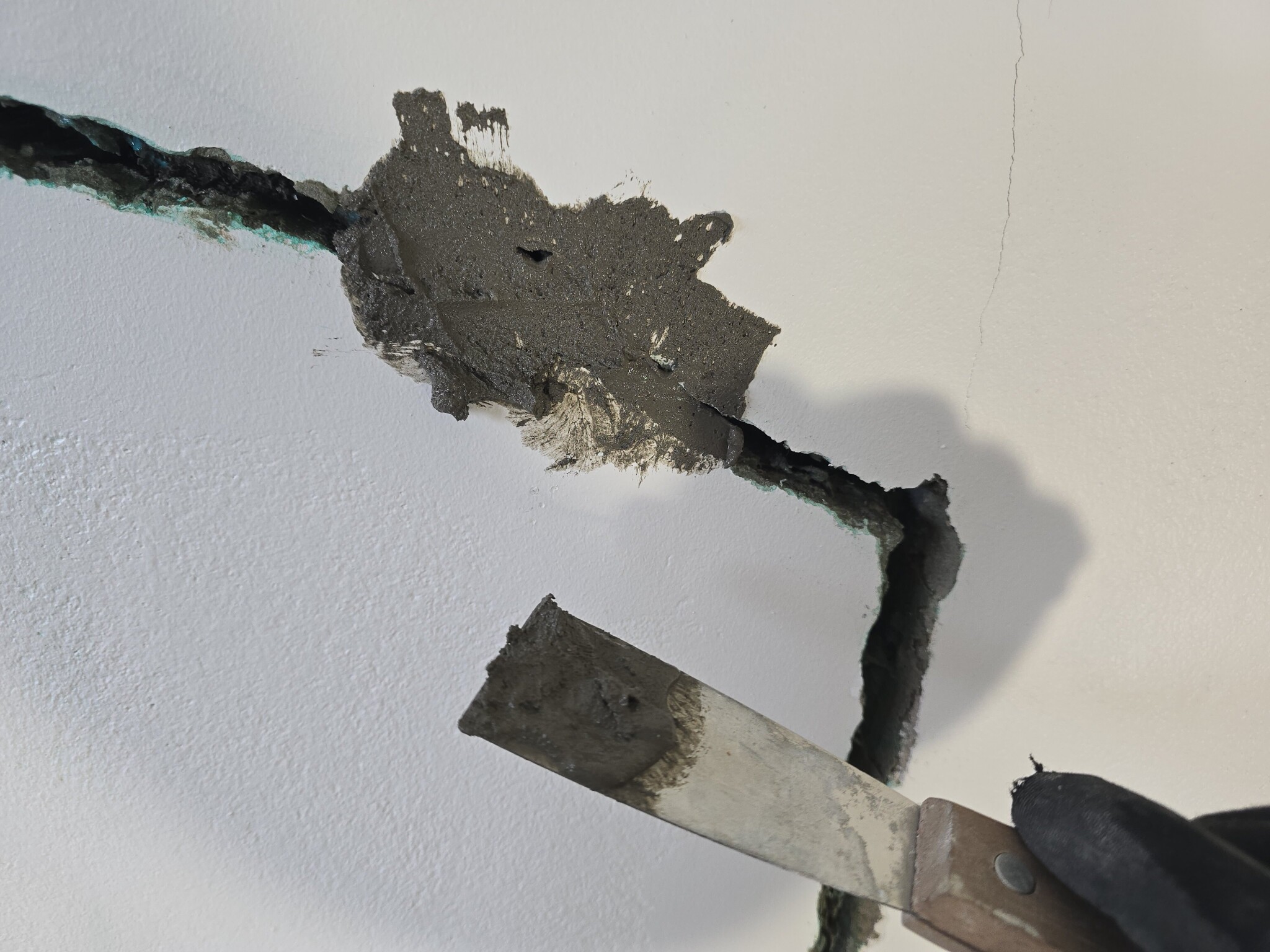

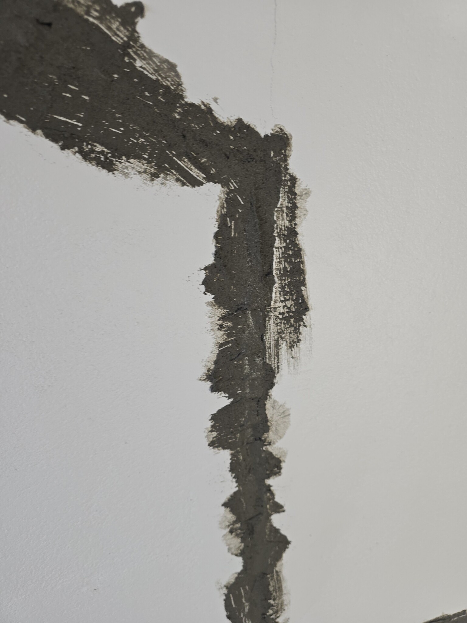

Innan vi borrar upp resten av sprickorna och lagar vill jag sätta lagningsbruk, och eftersom vi har blåbetong börjar vi med primer.
Visst ser den ut som flytande smurf?
Efter det kommer bruket på.
En av sakerna jag blivit bättre på under detta projekt är att använda bruk och cement av olika slag. Det är ju rätt enkelt när man fått in snitsen. Tryck in i hålrummet ordentligt, sedan smeta på lite extra så den täcker ordentligt.
Sedan ta en svamp och hink vatten samt svabba försiktigt för att ta bort överskottet.
När bruket börjar sätta sig efter en stund, ta fram svampen igen och putsa upp till en väldigt slät finish.
Detta lagningsbruk härdar snabbt så jag kan fortsätta med nästa etapp.

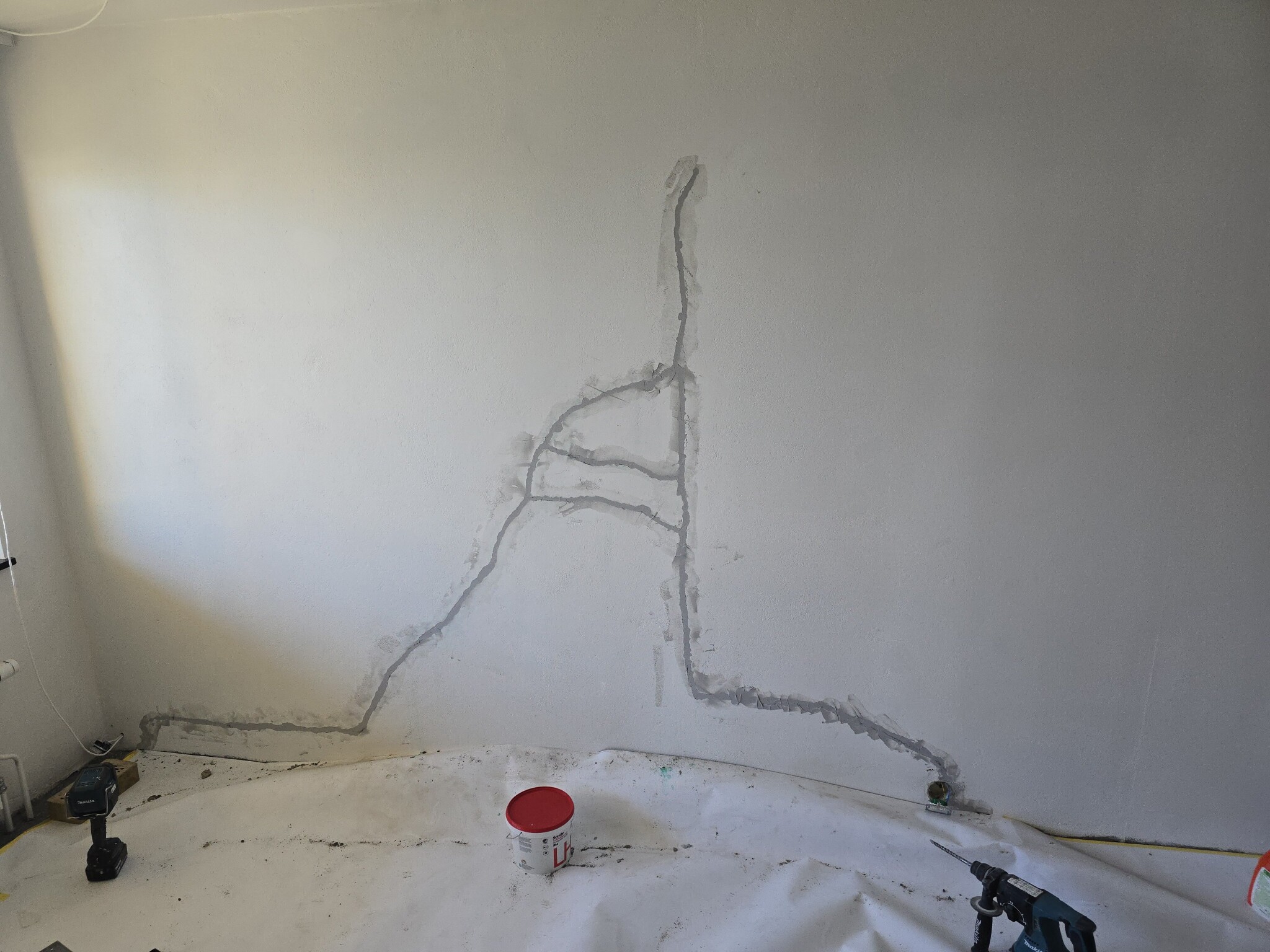

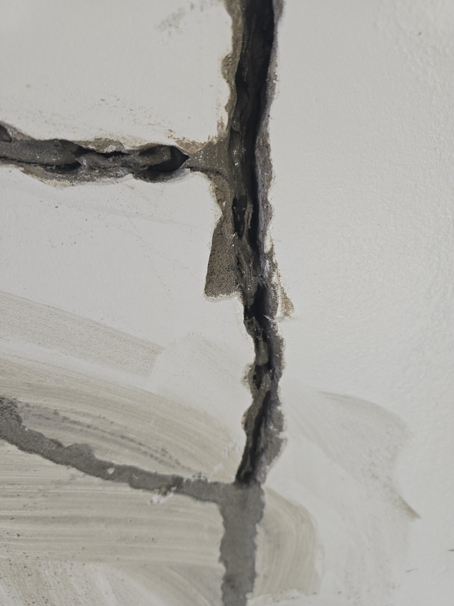

Fram med 10mm-borren.
Det är svårt att beskriva hur sprucket det är här, kolla gliporna.

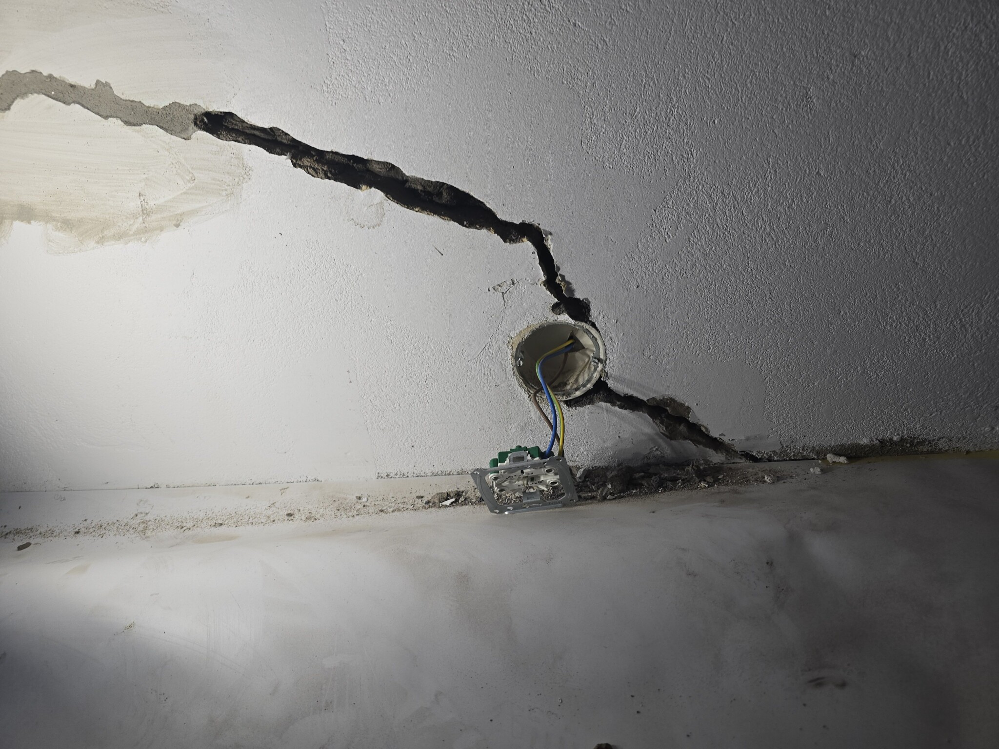

Eldosan, som är en naturlig försvagning i väggen, har en spricka rakt igenom.
Till slut ser det ut så här
In med ankarmassa, och sedan lagningsbruk.
Totalt har jag sprutat in 8 tuber ankarmassa vilket kostar drygt 1000 kr totalt. Den kostnaden tycker jag är värt det eftersom väggen överlever och kan spacklas och målas till hög finish. Återigen testar jag att knacka och...otrloligt mycket bättre. Du kan knacka längs hela väggen och den låter nu helt homogen.
7 september 2025. Som ni kan se har jag med flit satt lagningsbruket lite innanför den färdiga väggen eftersom jag vill bredspackla väggen och jämna av med slipbart sandspackel. På så sätt kan vi nå en hyfsad finish.

Spännande! Du får avrapportera om några år om det funkade 🙂Etnoy skrev:
Syns ju dock att det spacklats där redan tidigare, så uppenbarligen är det en pågående "sättning", och gissar tyvärr att sprickorna kommer att återuppstå i det som nu blir den svagaste punkten.

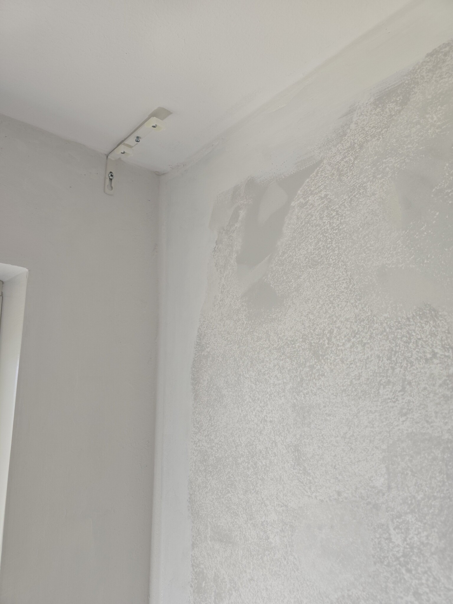

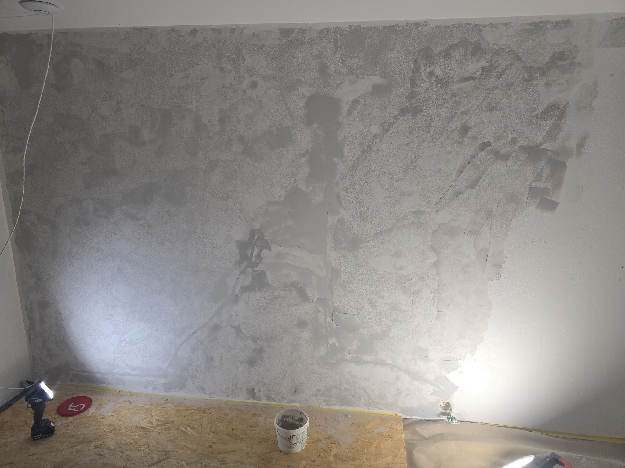

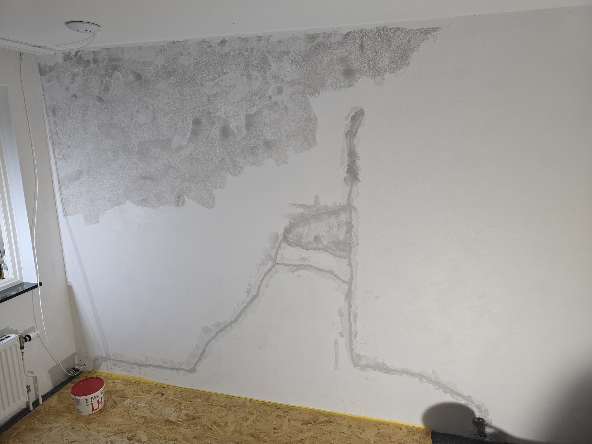

Fortfarande 7 september 2025. Bruket har torkat och vi övergår till målningsläge vilket betyder spackel.
Jag tycker spackling är jättetråkigt. Det blir fint när det är klart, men vilket segt arbete. Jag snabbspolar därför detta steg eftersom jag inte kan tråka ut er läsare med sådant jag själv tycker är tråkigt
Väggen ska i alla fall bredspacklas eftersom det ska bli en färgad fondvägg i detta annars vita rum.

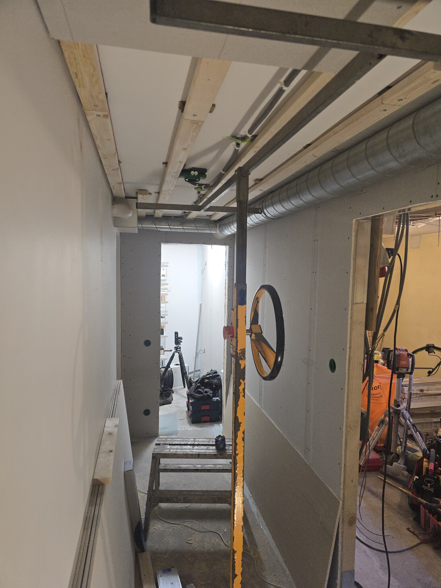

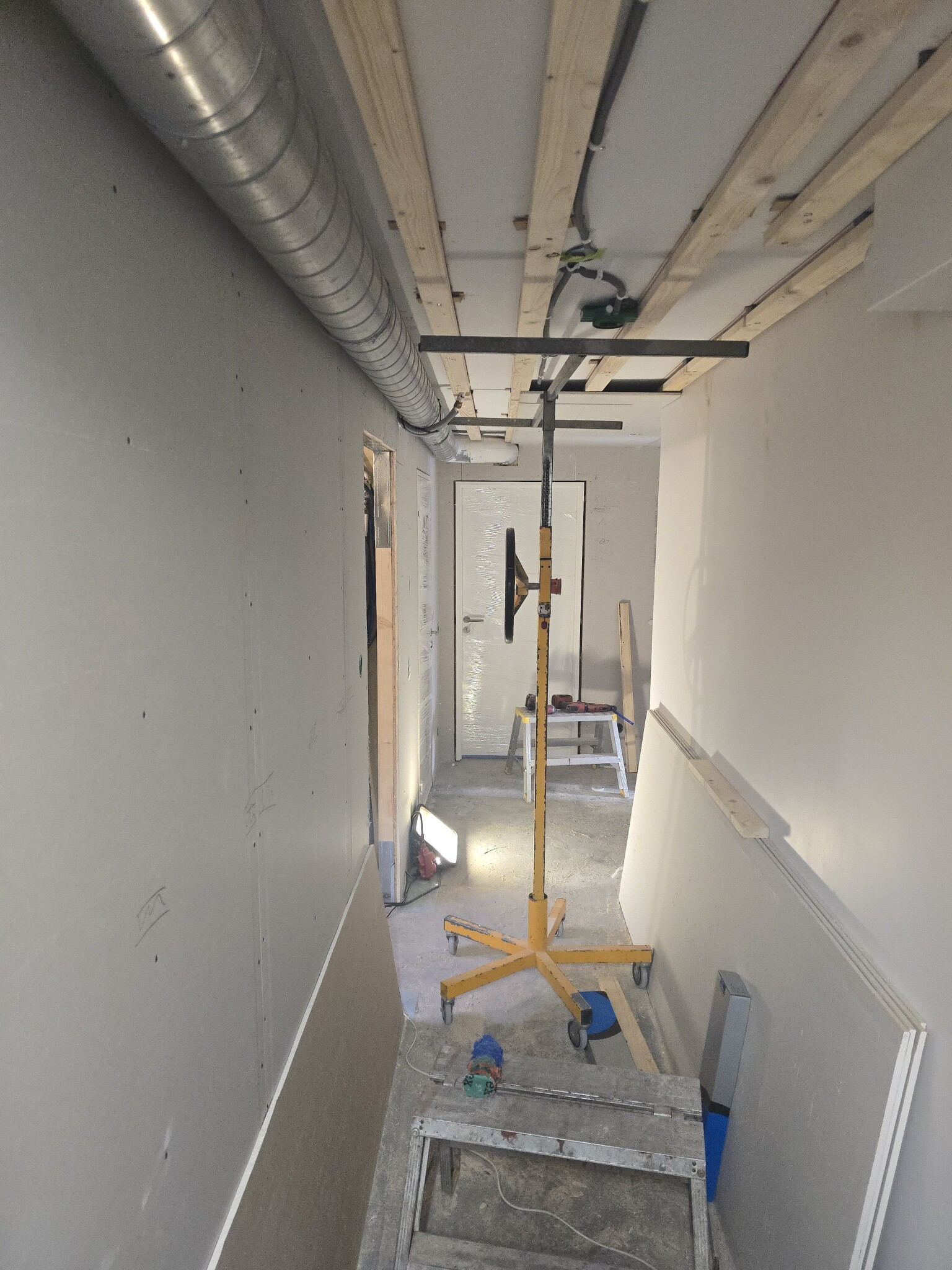

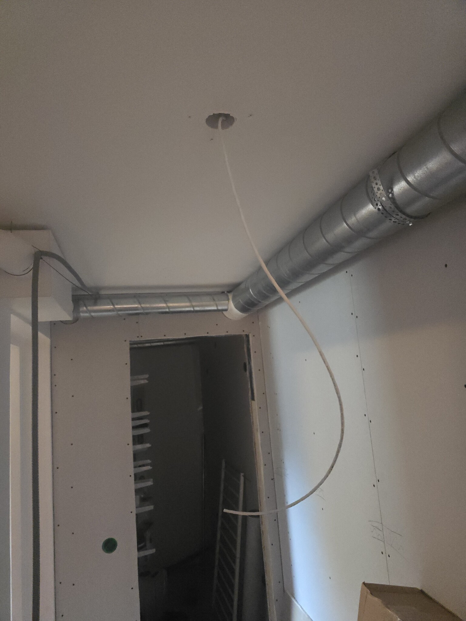

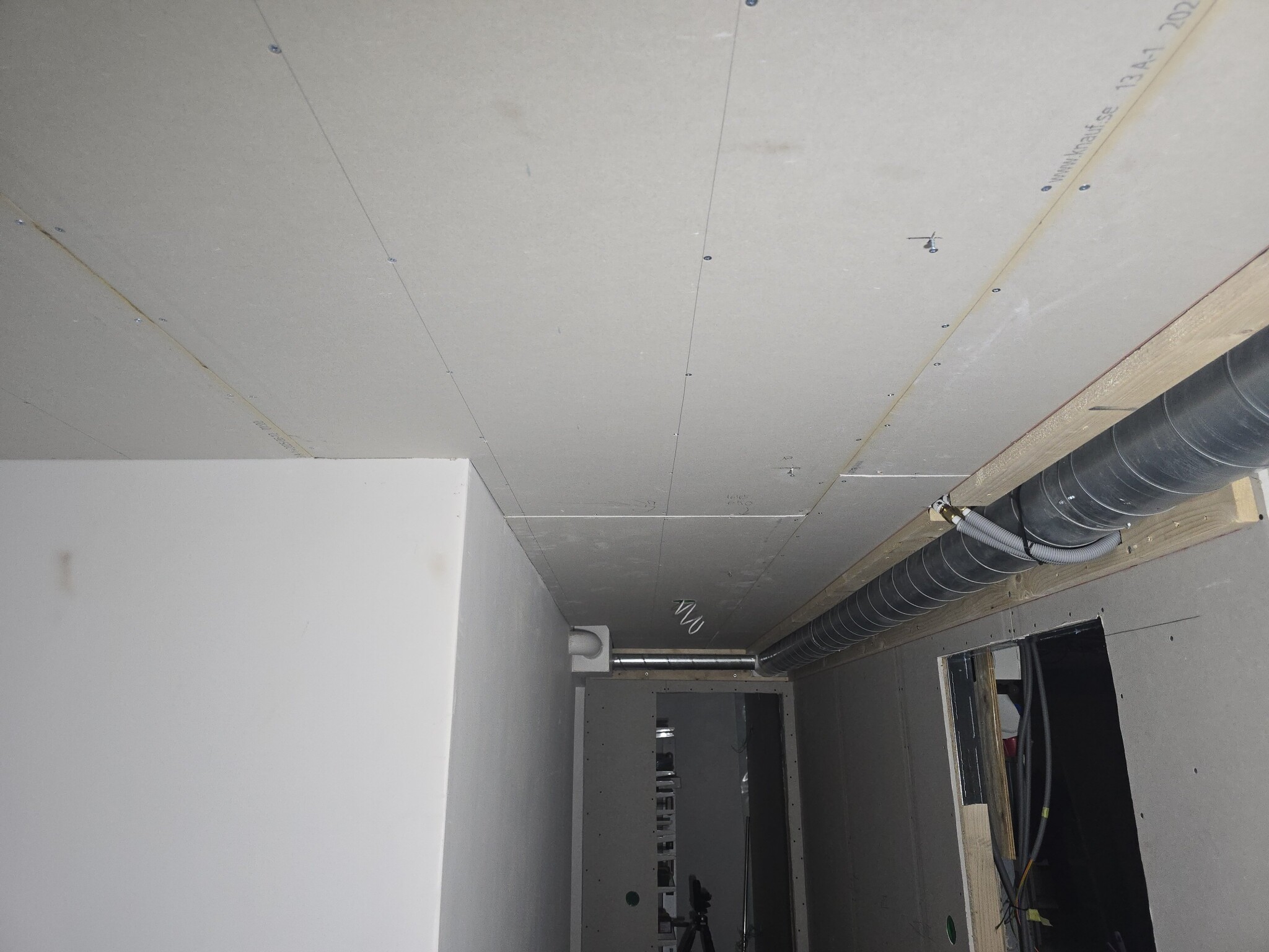

9 september 2025. Mellan varven jobbar vi lite i korridoren. Taket ska ju sänkas på samma sätt som i tvättstugan så vi behöver planera eldragningen lite mer. Jag trodde tidigare att flexröret från tryckknappen utanför toaletten skulle dras till väggen mitt emot, men har nu ändrat mig. Därför behöver det dras om, och jag hittar ett sätt som inte kräver att riva en vägg.
Nu kommer jag kunna dra flexröret rätt när jag tar ned ventilationsröret, vilket jag planerar för snart.
10 september 2024. Belysningen i korridorens tak tas nu ned för sista gången, det ska i stället bli takspottar. Därför kan jag återanvända en takdosa till att ha nätverk.

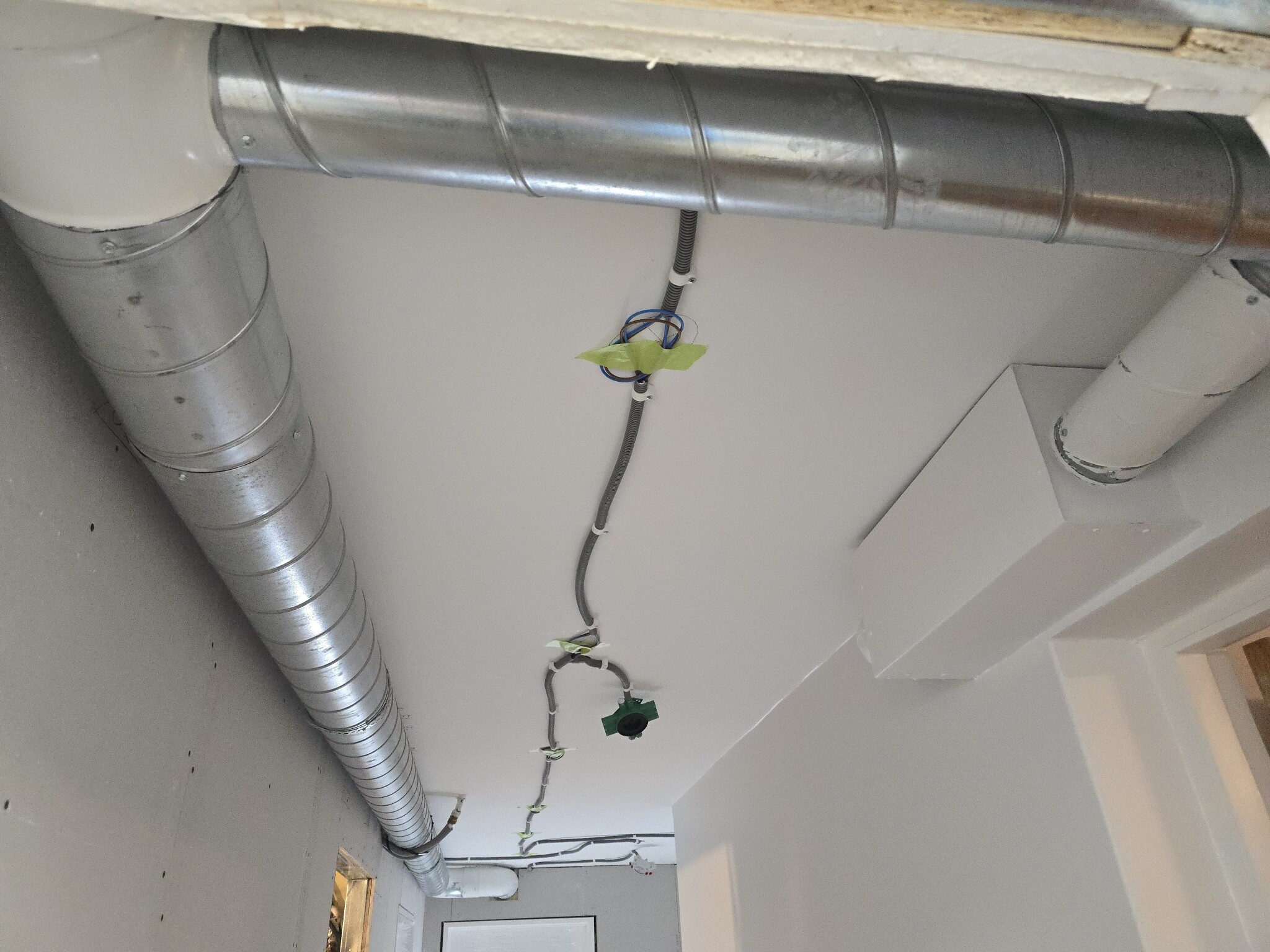

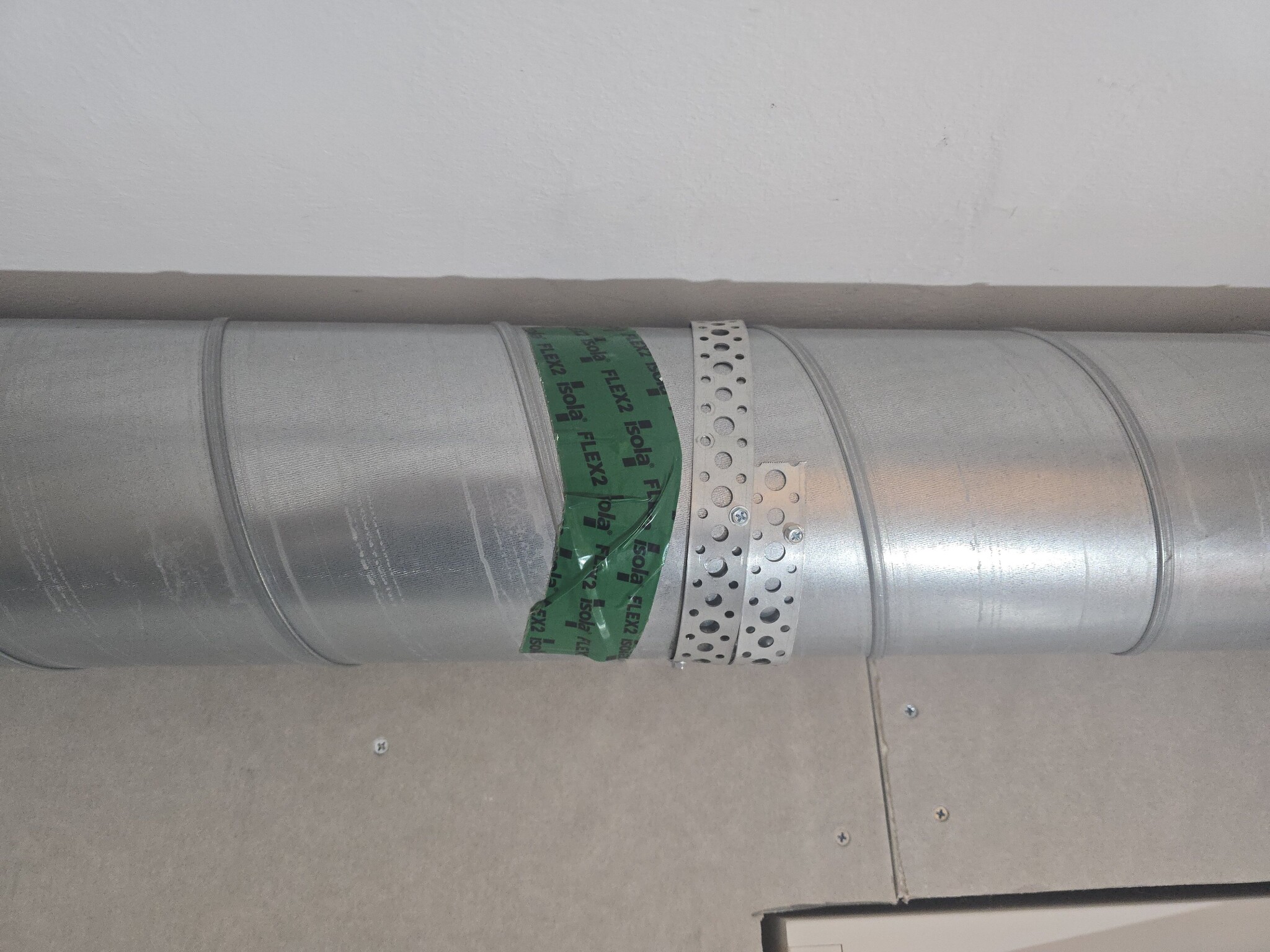

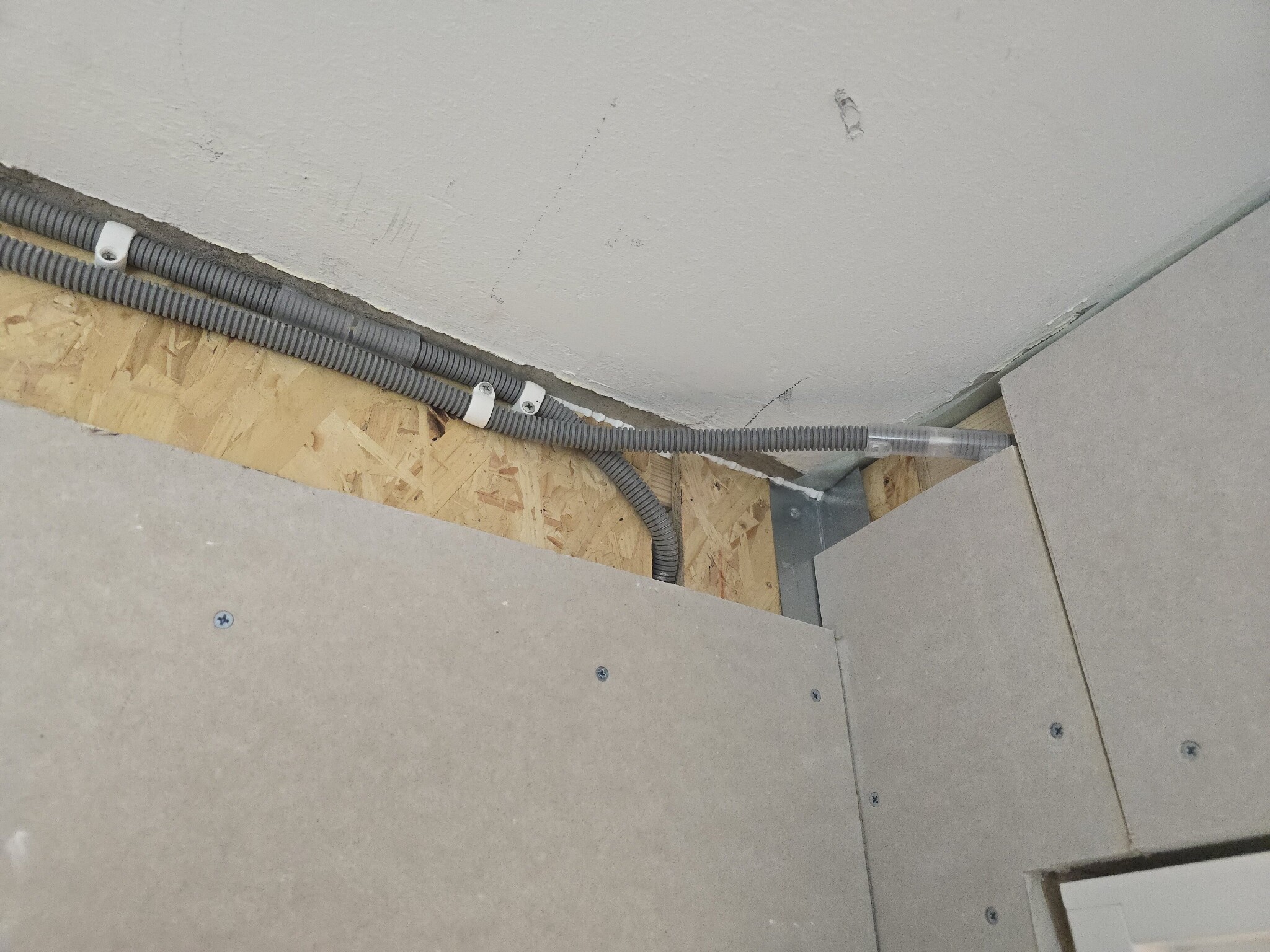

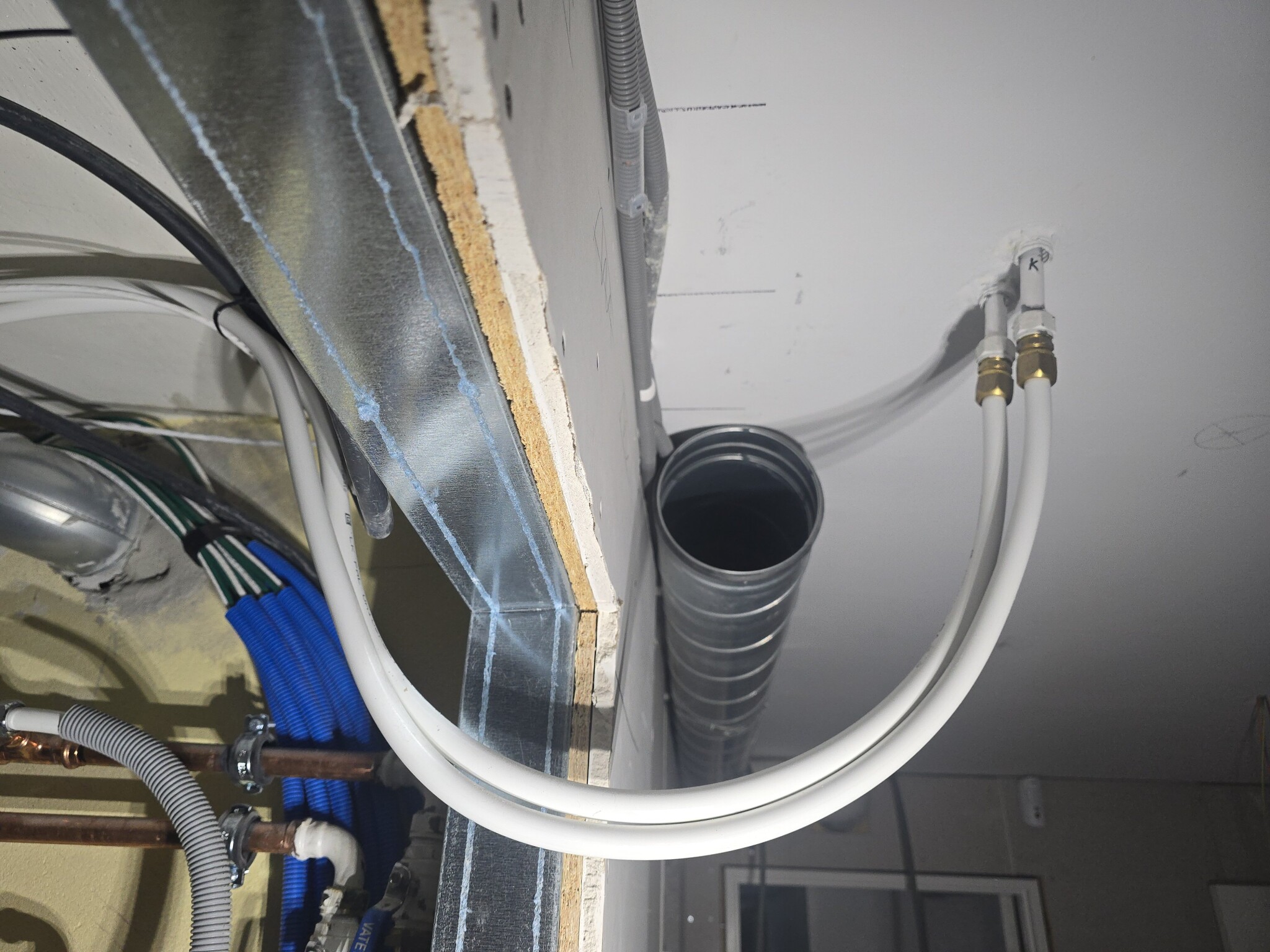

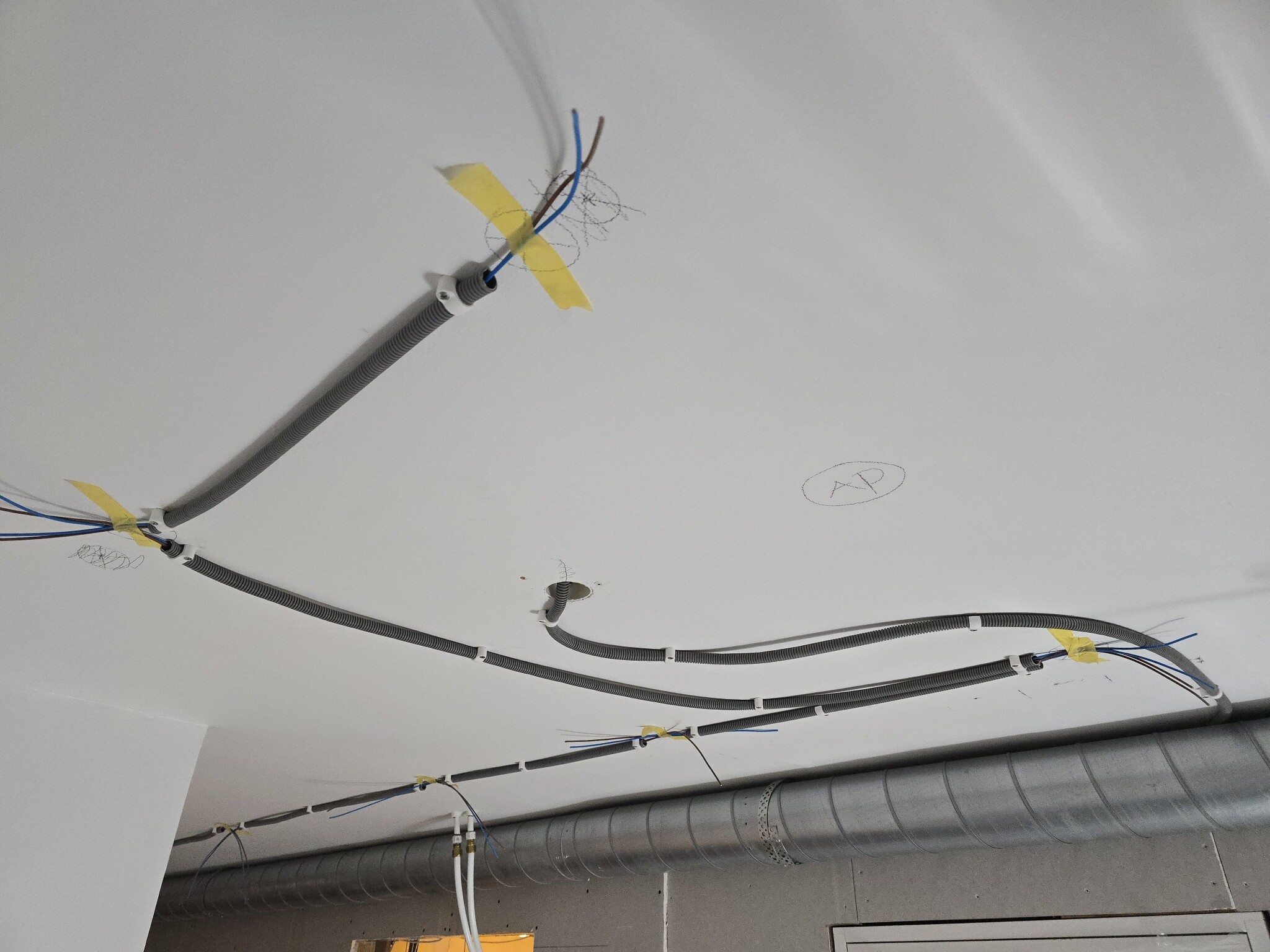

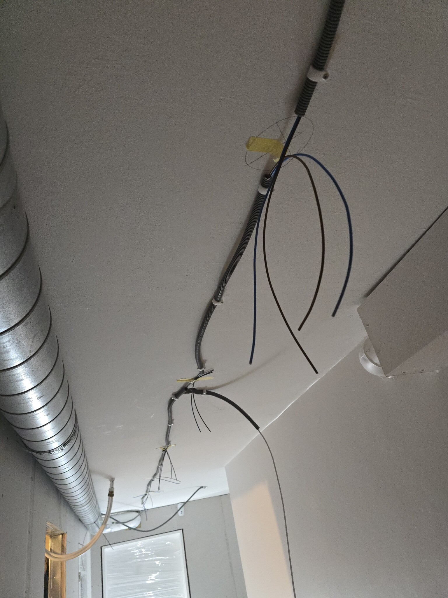

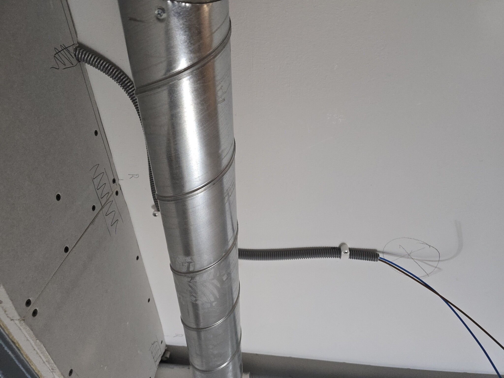

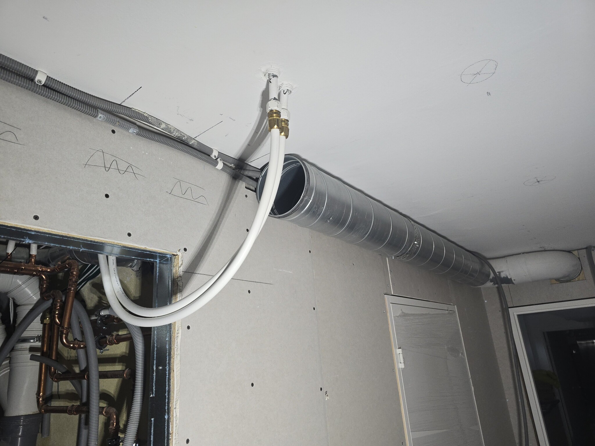

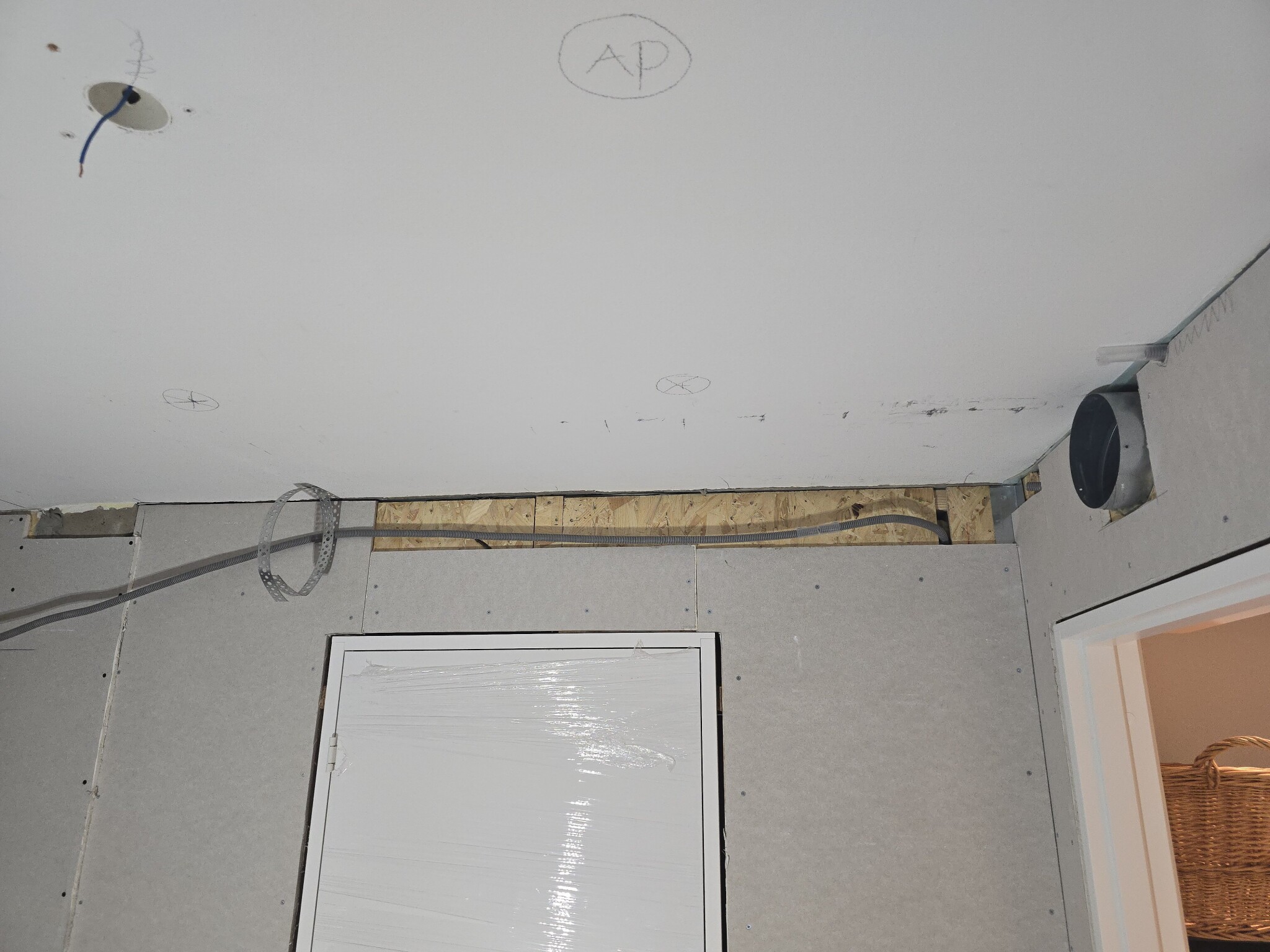

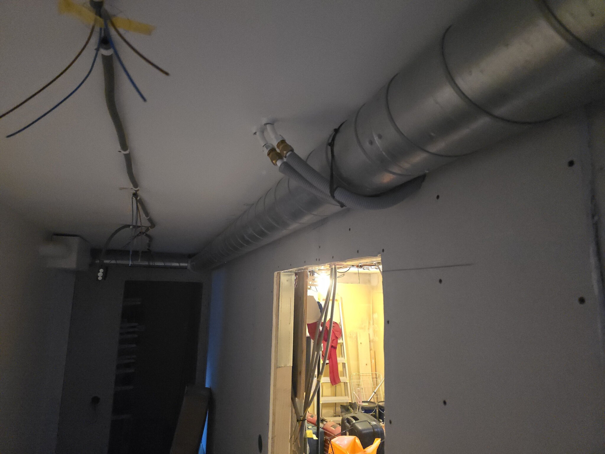

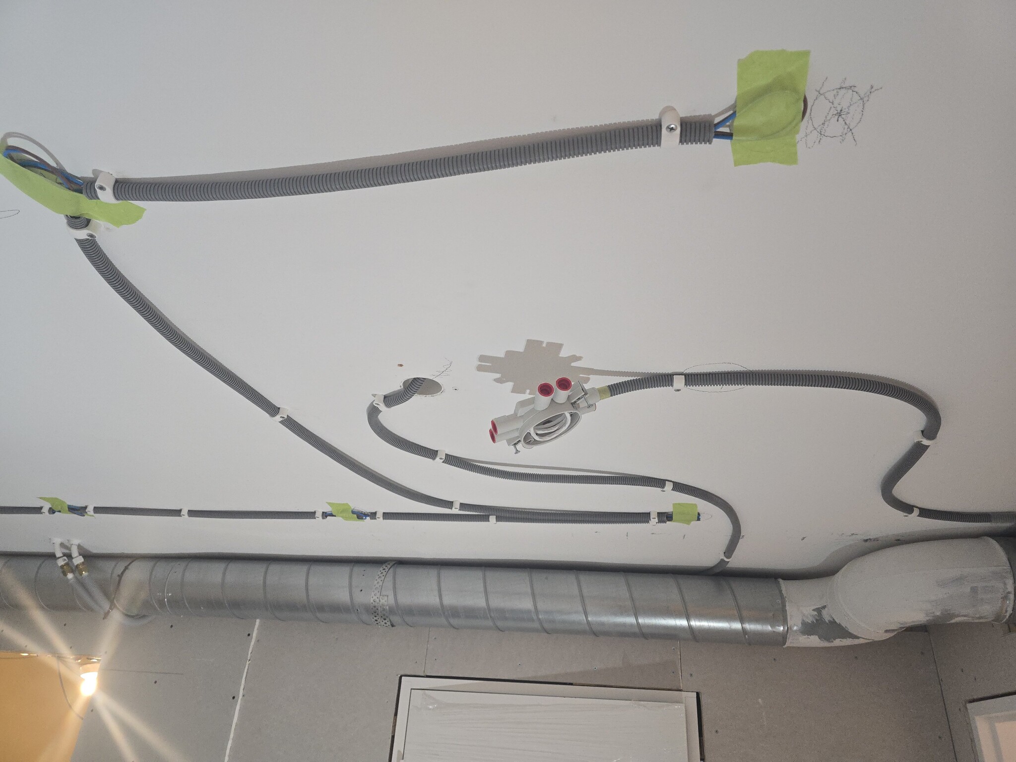

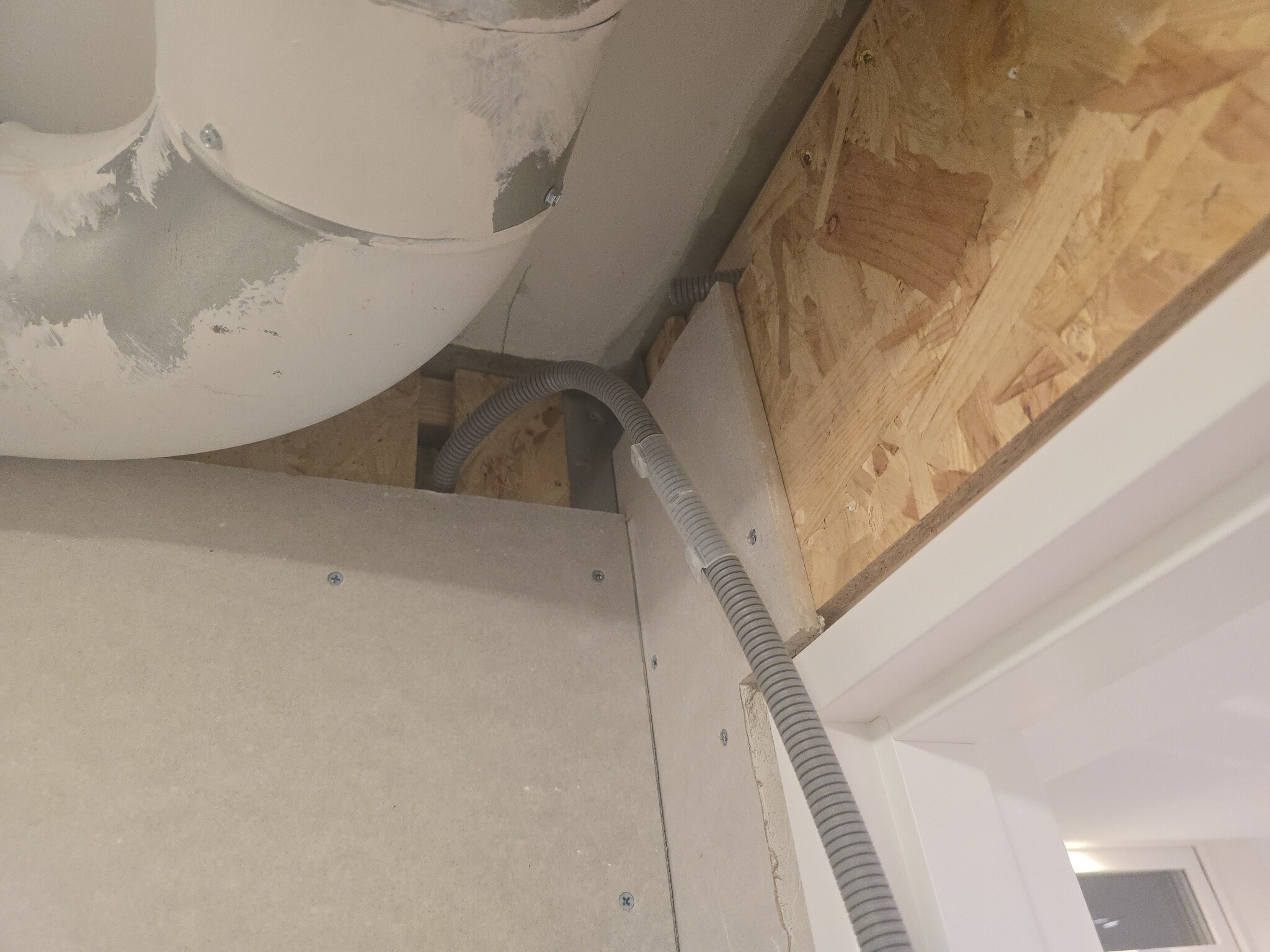

Nu ska ventilationsröret bort en stund så jag kan dra om lite el.
Denna eldragning kommer hamna bakom ventilationsröret som ligger dikt an mot tag och vägg.
Flexrör nr 2 är eldragningen som går till befintlig tryckknapp nära farstun. Jag påminner om att denna korridor bara är 9 m2 stor men har har 5 (!) dörrar som delar på 4 tryckknappar.

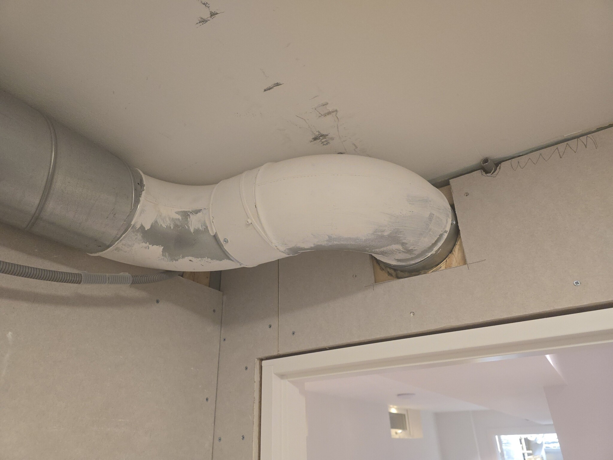

11 september 2025. Tillbaka med ventilationsröret.

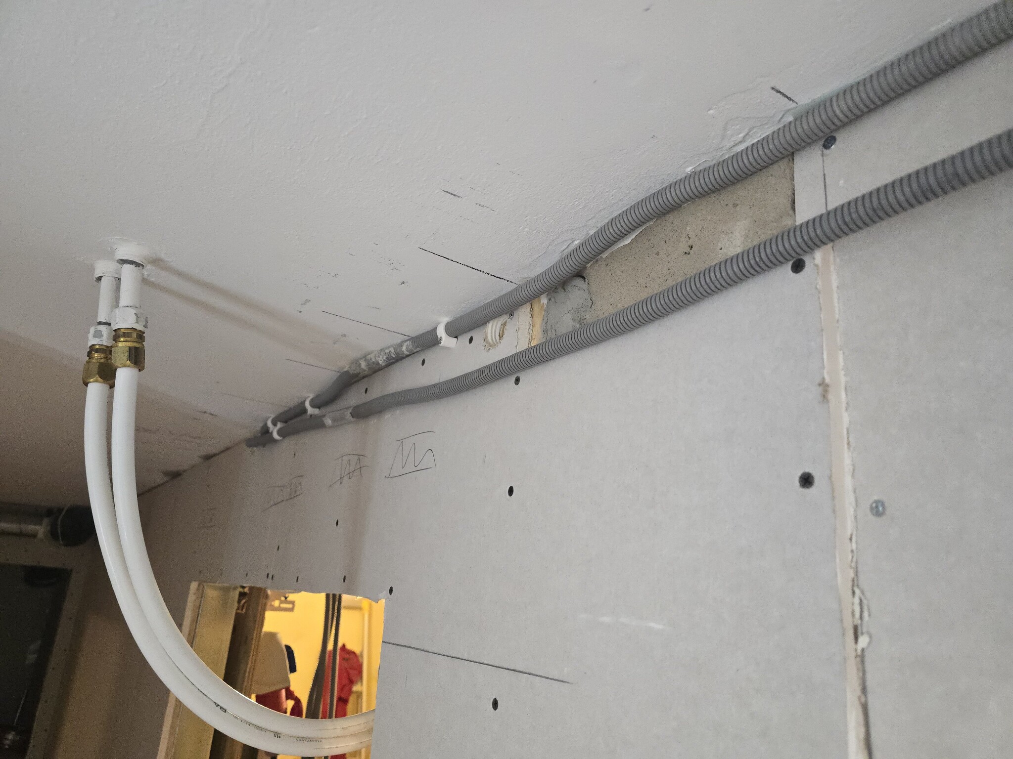

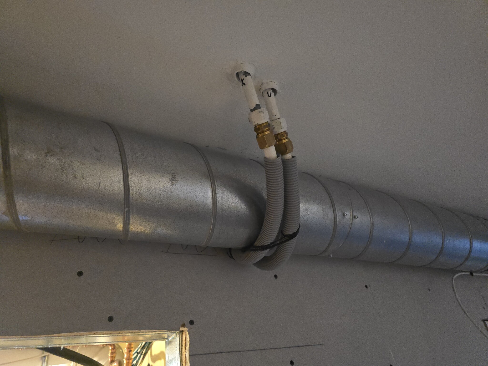

Så fort rörmokaren har tid ska han dra om dessa två vattenrör så de går genom vår nya vägg.

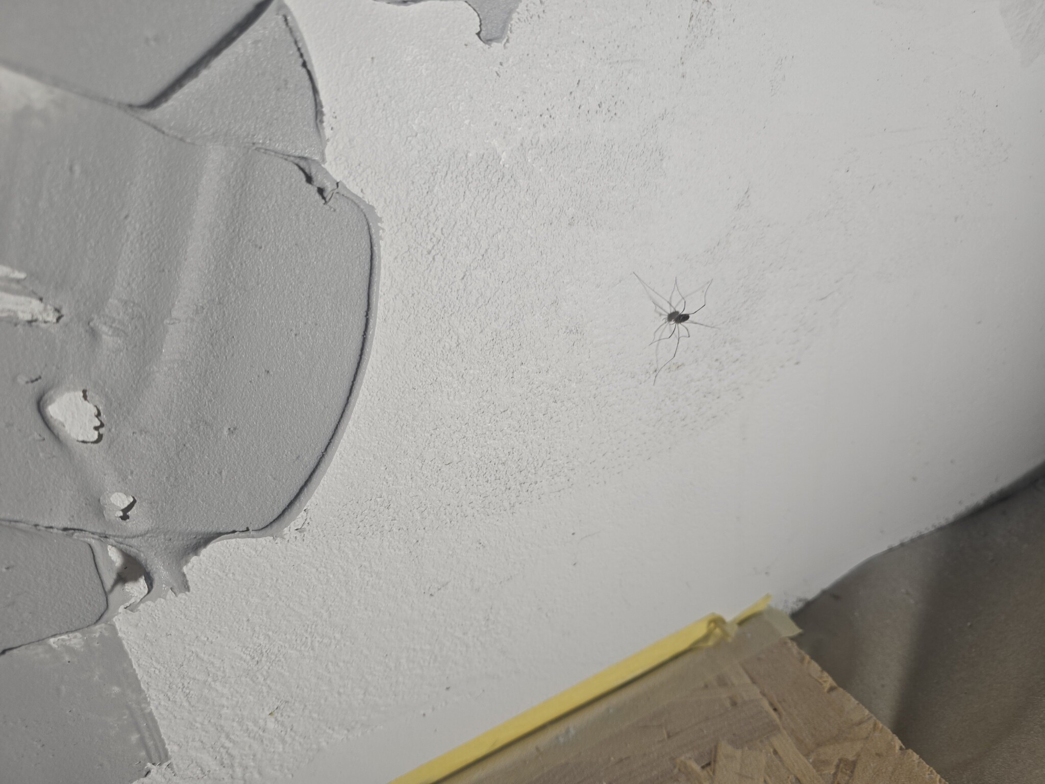

Spacklingen fortsätter också, det börjar bli höst så insekter letar sig inomhus. Denna spindel var VÄLDIGT sugen på att gå i spacklet, jag fick försiktigt lyfta ut den i trädgården så den inte skulle hamna i klistret.

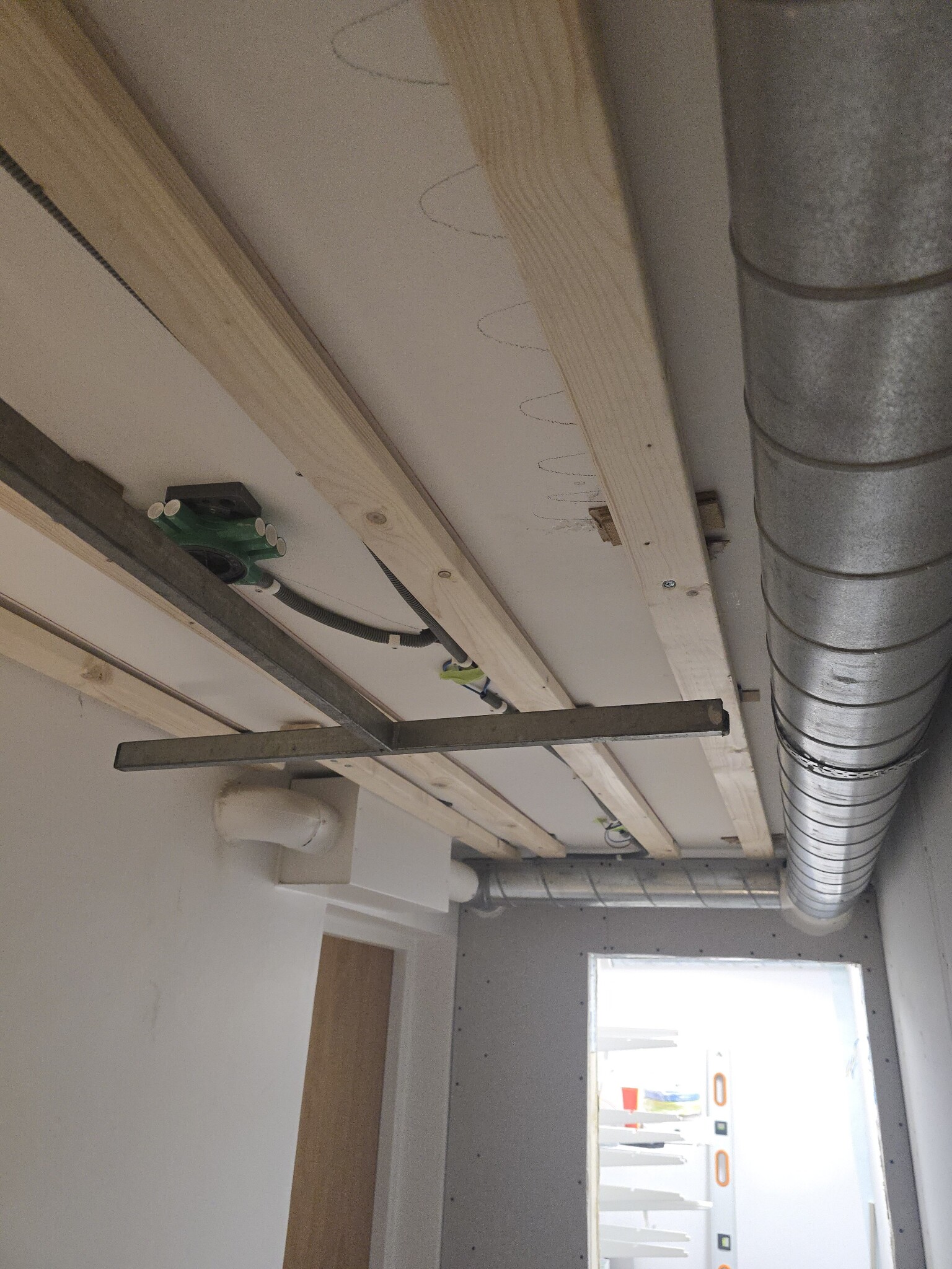

Matningen till takspottarna kommer ut från väggen till klädkammaren.
Sedan drar vi kablage från denna första spott till de 7 andra i detta rum, men det får bli i nästa inlägg.

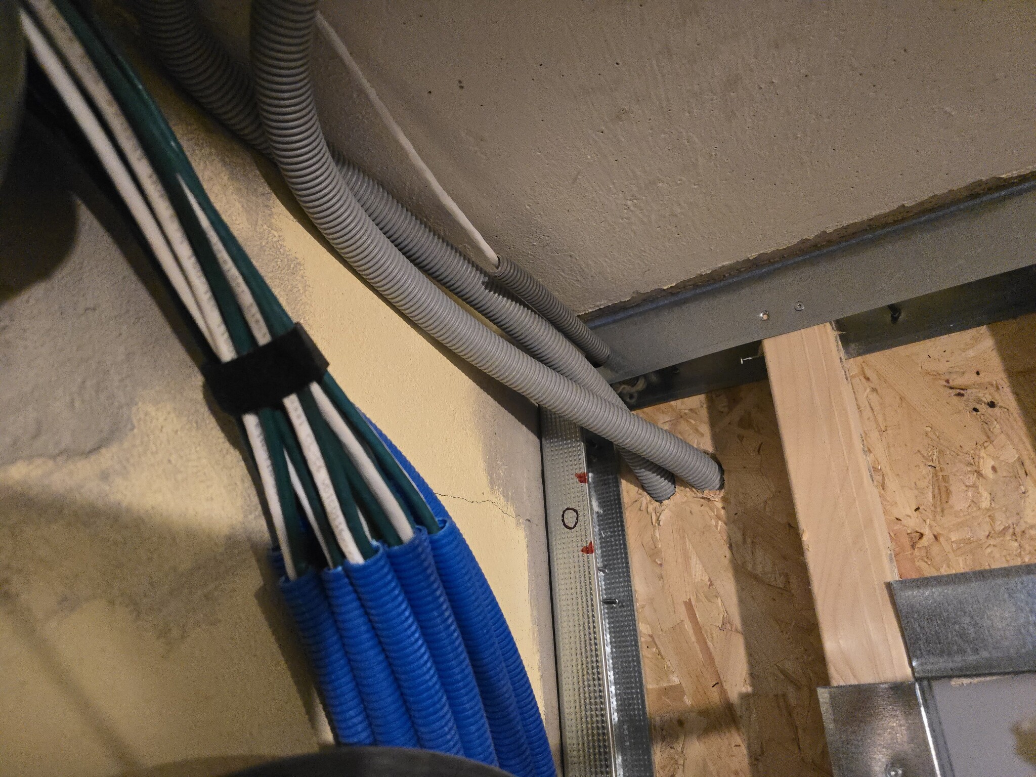

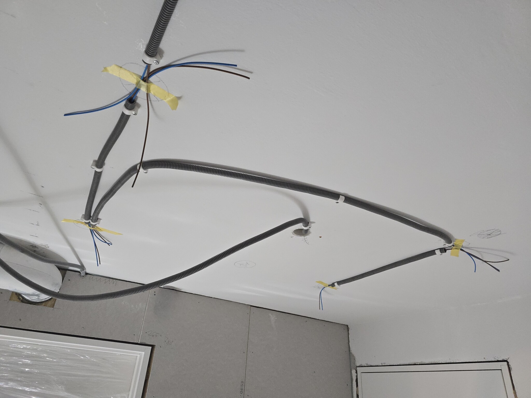

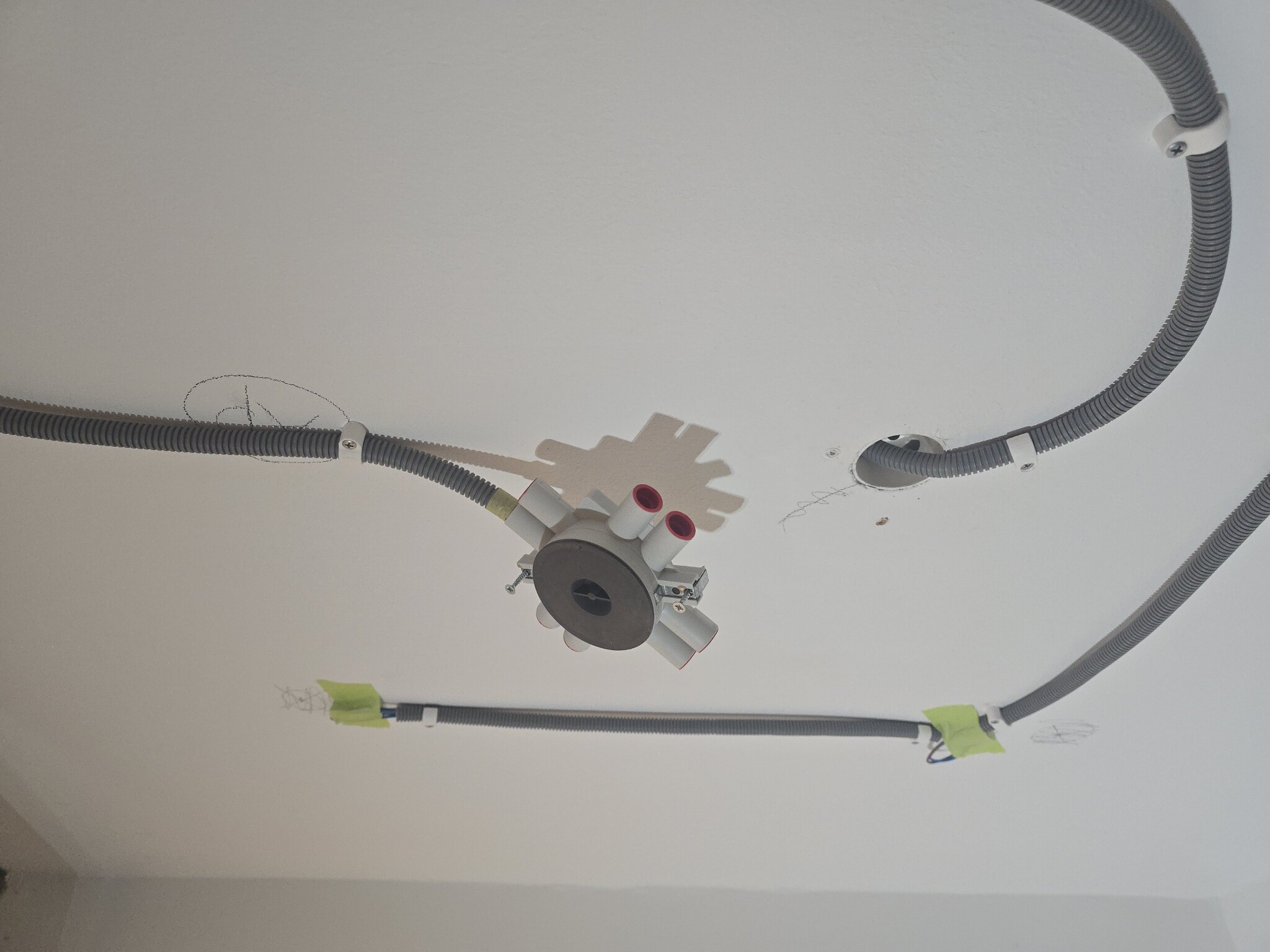

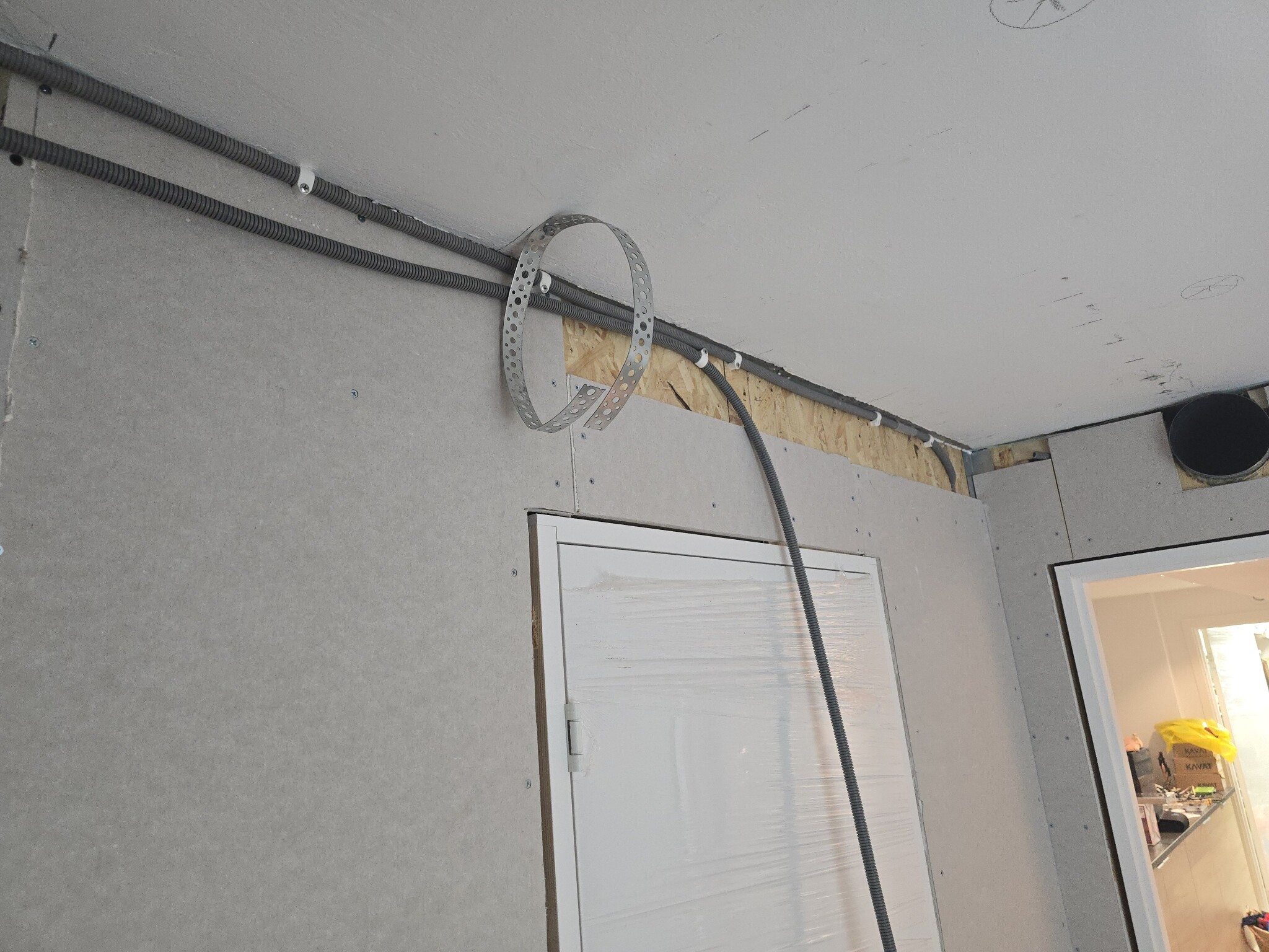

Fortfarande den 11 september 2025. Elektrikern fortsätter med att mata flexrör till alla åtta takspottar.
Nu väntar vi bara på rörmokaren så kan vi gipsa här!

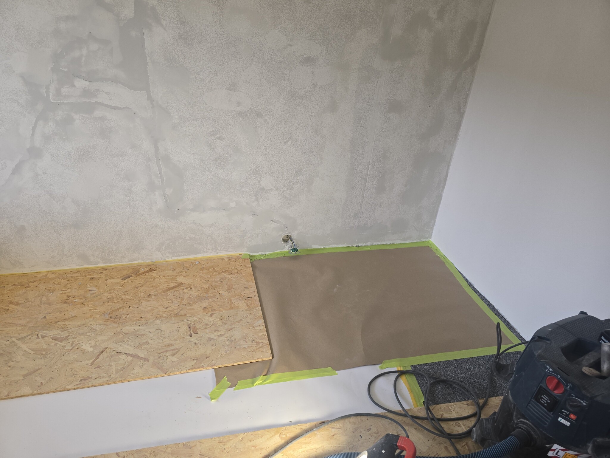

13 september 2025. Jag har skaffat bättre tejp som fäster mot heltäckningsmattan, behövs extra stark maskeringstejp här, nytt för mig!
OSB är nästan det enda som funkar som golvskydd, mattan är så mjuk att pappen bara veckar sig.

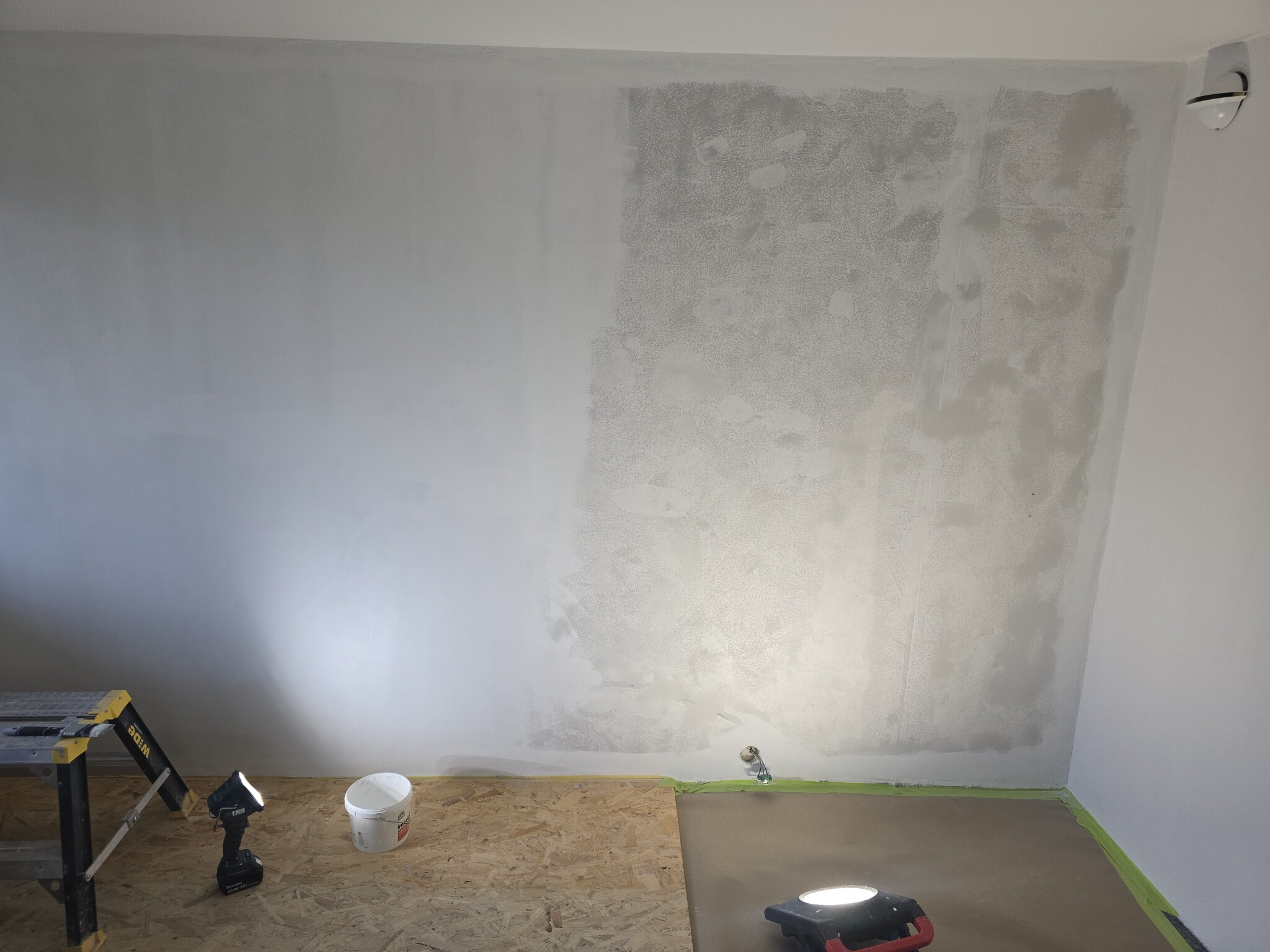

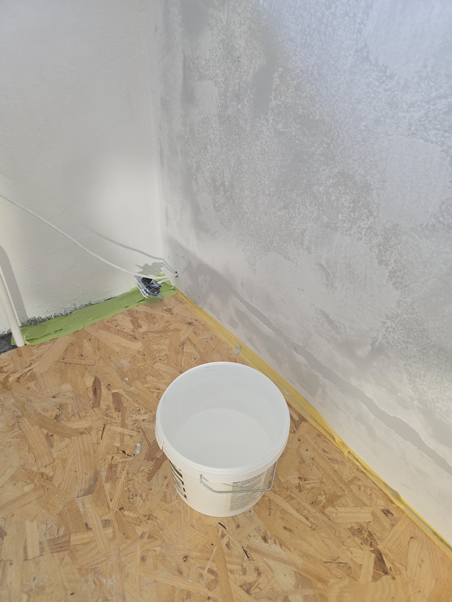

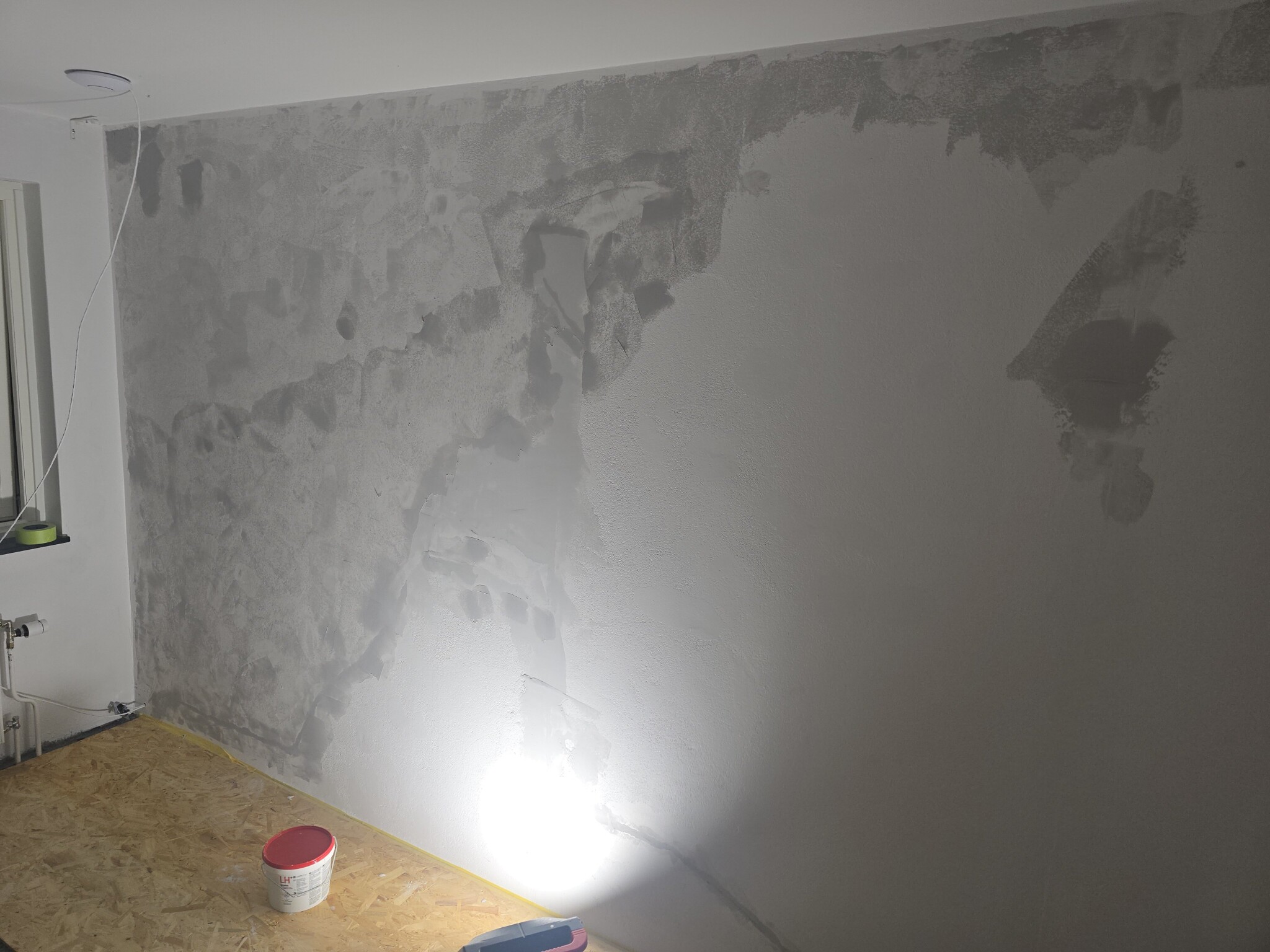

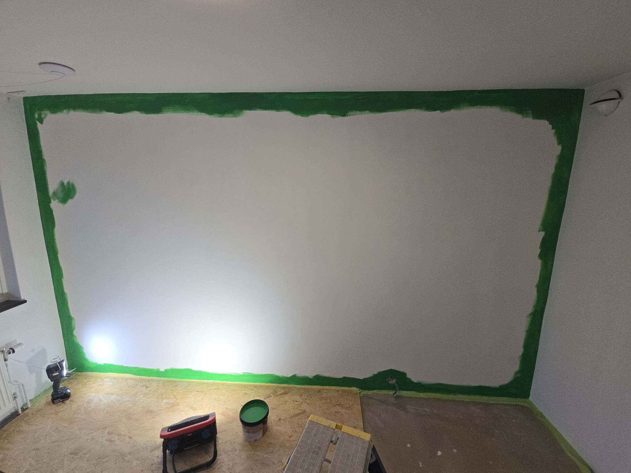

Dags för första prime check, dvs på med grundfärg så vi faktiskt kan se hur slät väggen är.
Spoiler alert, jag hittar fler ställen jag vill spackla.

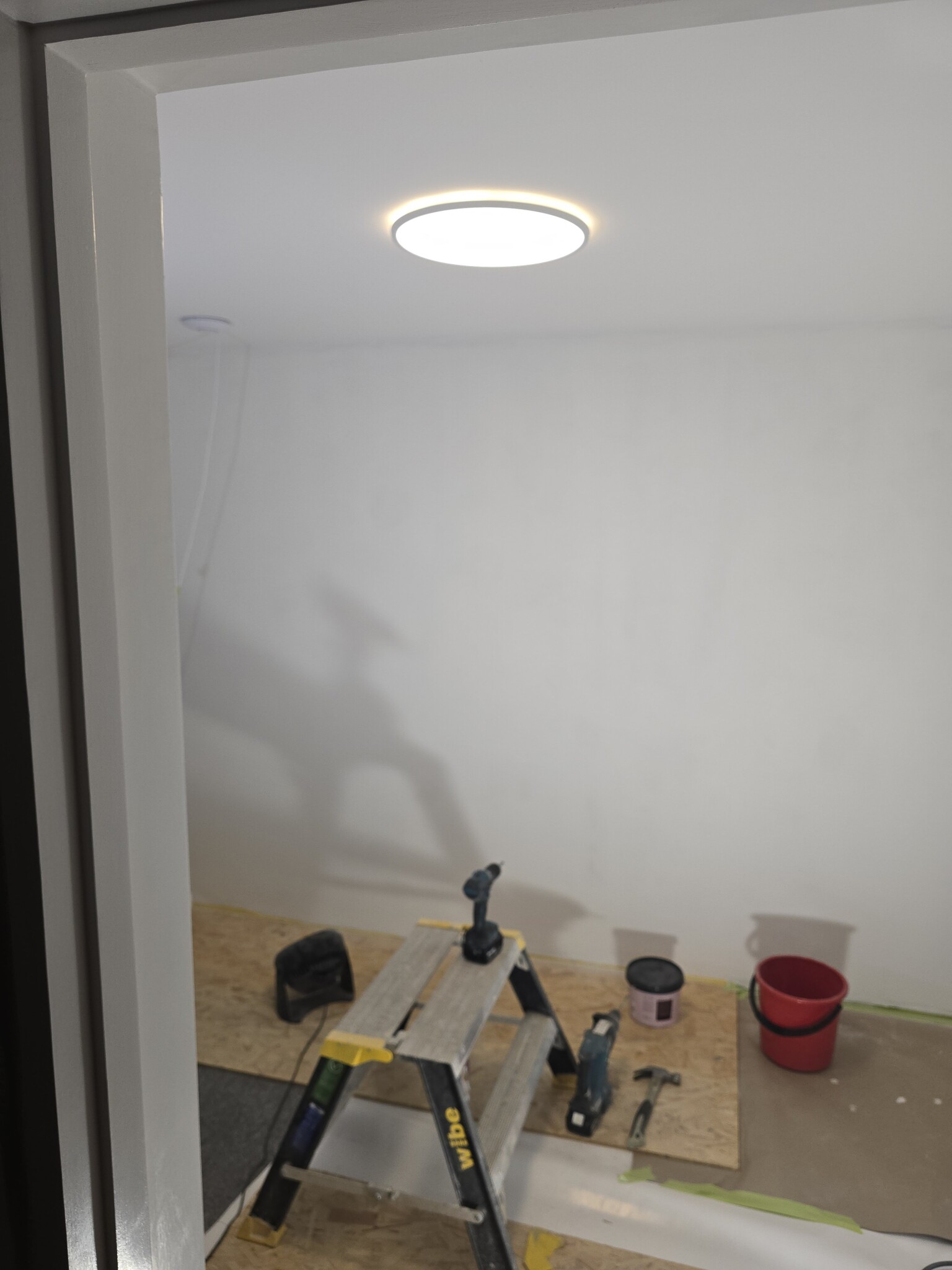

20 september 2025. Tillbaka med taklampan, äntligen permanent belysning igen.

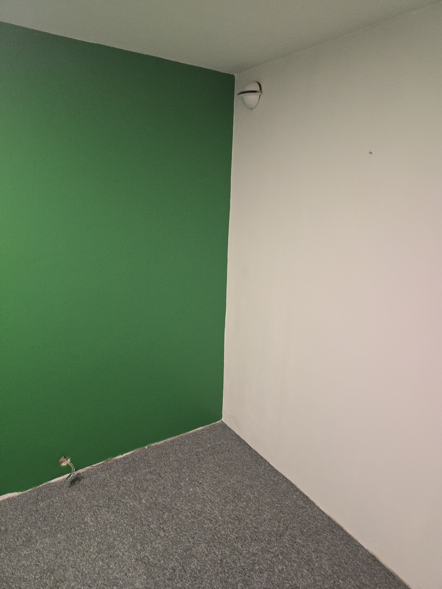

21 september 2025, äntligen klara med grundfärg och spackling. Dags för täckfärg och vi har valt en riktigt grön kulör för denna vägg.

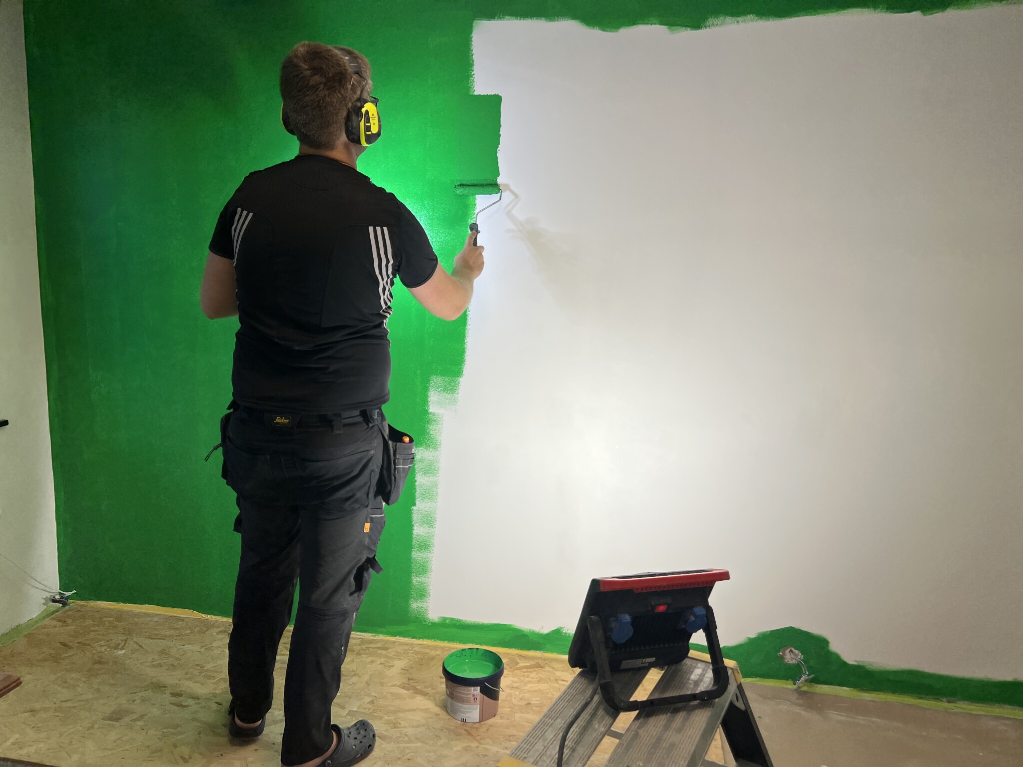

Nu sätts mina begränsade målarskills på prov eftersom jag sparmålar mot både tak och vägg. Denna gång får det inte bli fel, speciellt inte mot det känsliga taket.
Sedan kör vi roller.

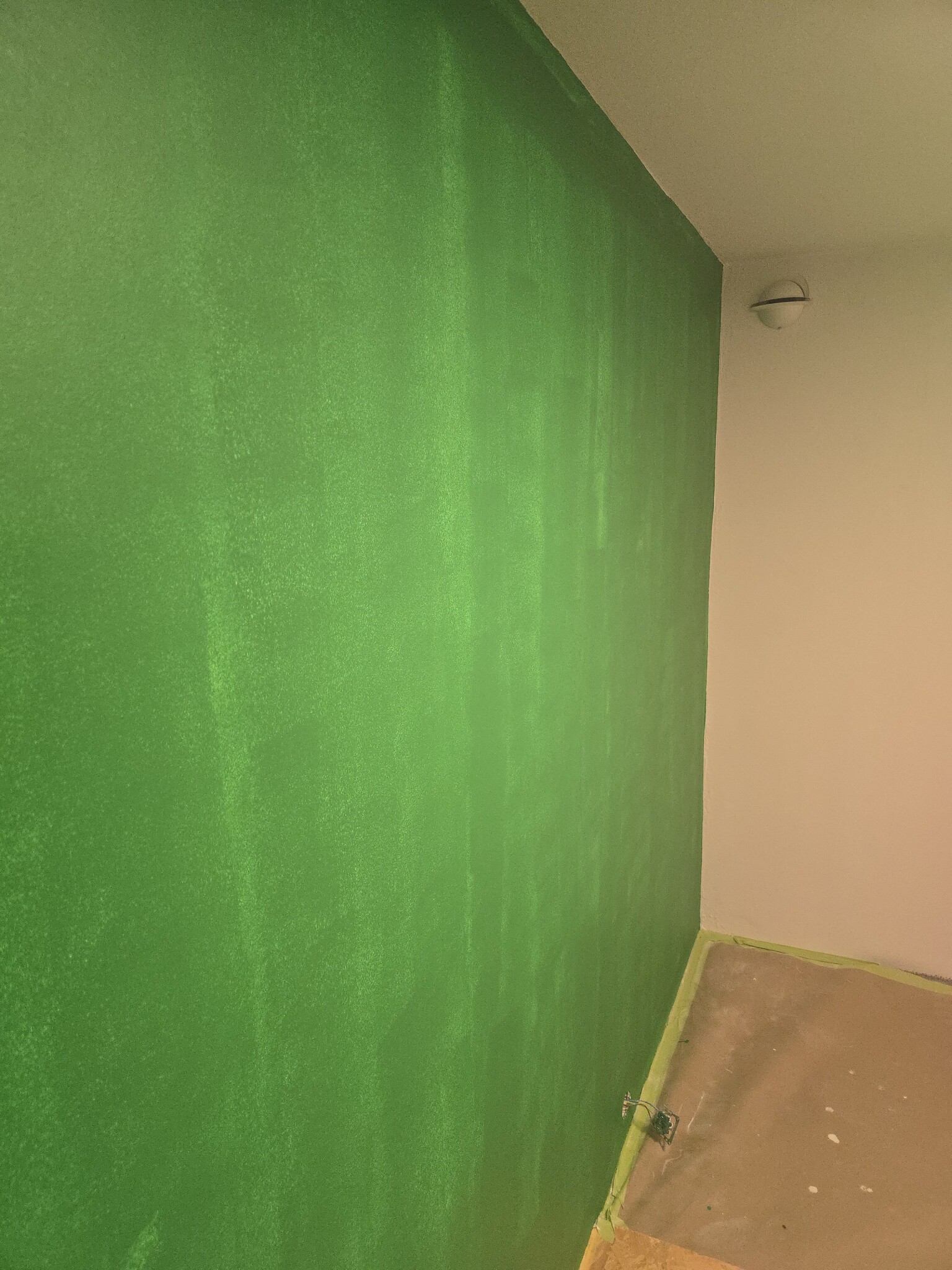

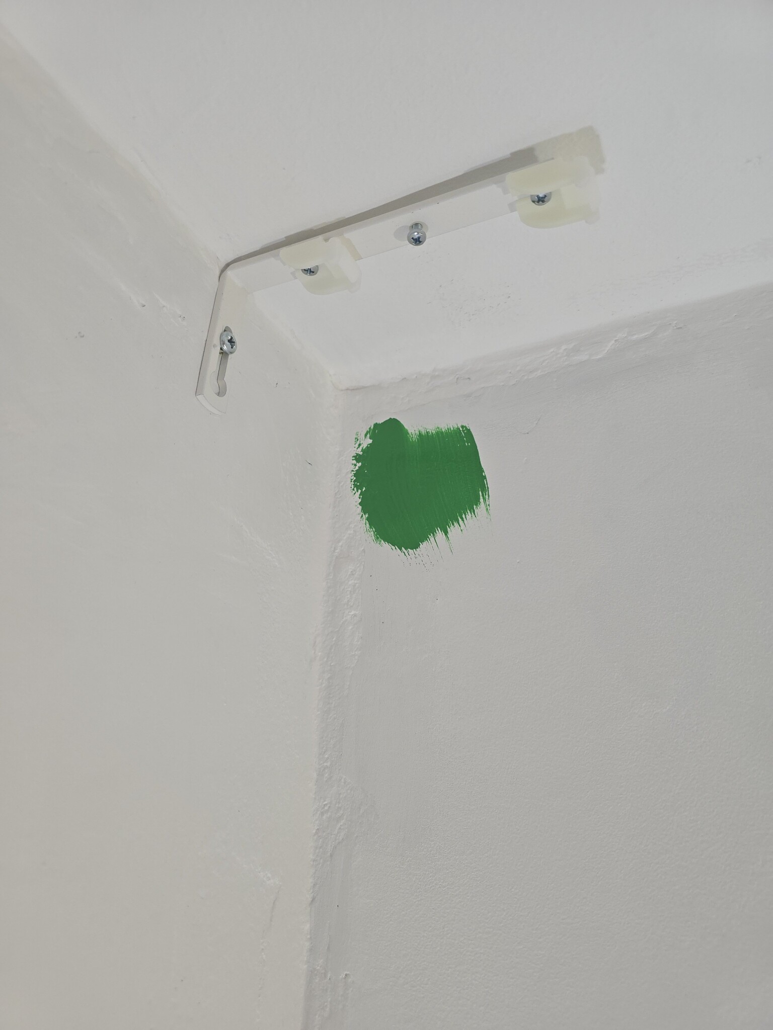

Första strykningen är klar, och denna gång ville jag testa Jotun Lady eftersom jag hört mycket gott om den färgen. Wonderwall fick det bli eftersom den ska vara väldigt tålig, perfekt för ett barnrum.
Det kommer behövas minst en strykning till, inte på grund av färgen utan min egen förmåga. Hade jag valt en bättre roller hade det inte blivit lika randigt.

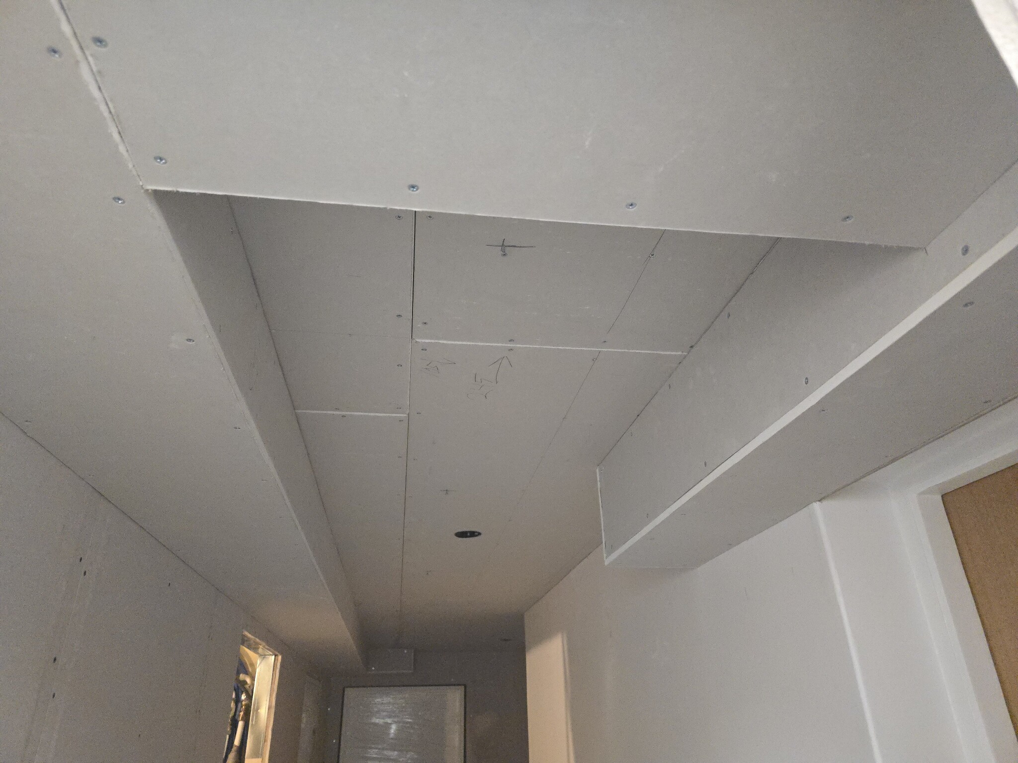

22 september 2025 och röris har varit förbi. Matningen till ovanvåningens dusch har dragits om så den kan gå genom väggen.

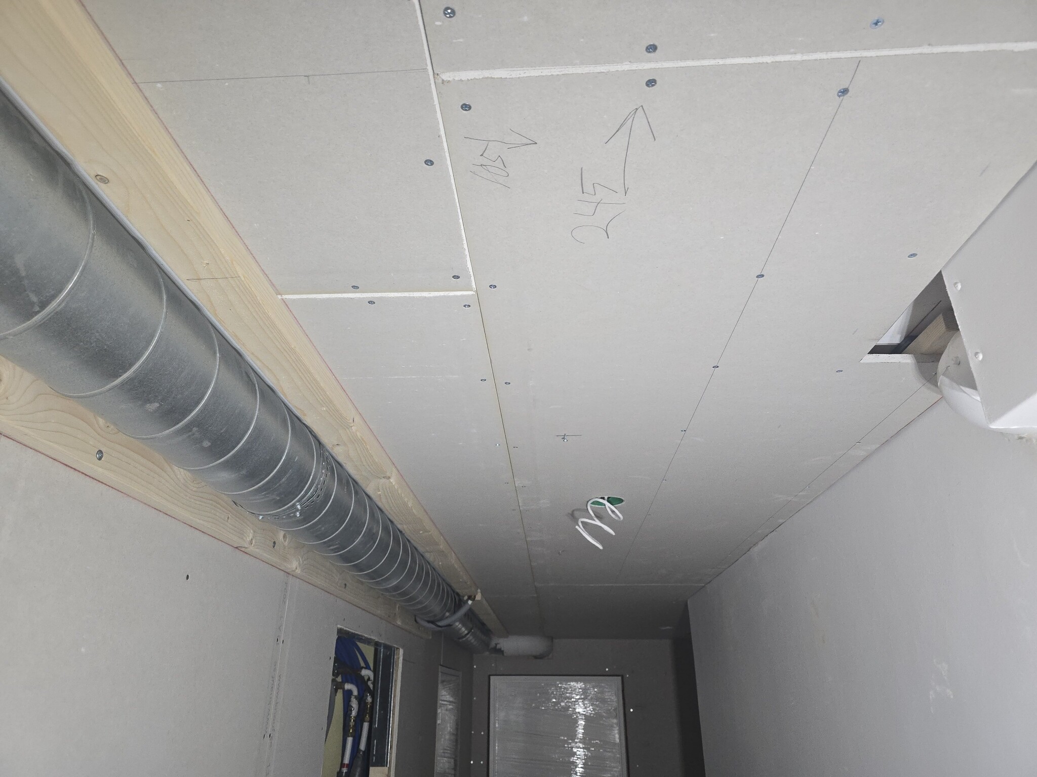

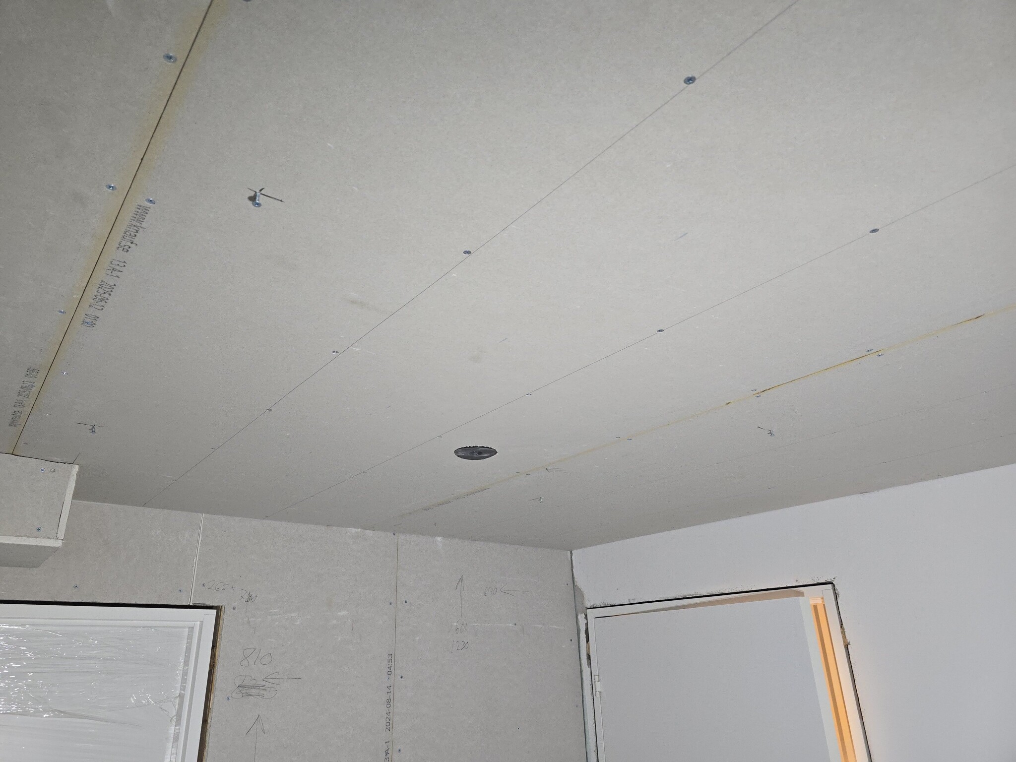

Nästa steg i detta rum är att gipsa taket och runt ventilationen. Nästa steg i barnrummet är slutstrykning av väggen, ses i nästa inlägg!

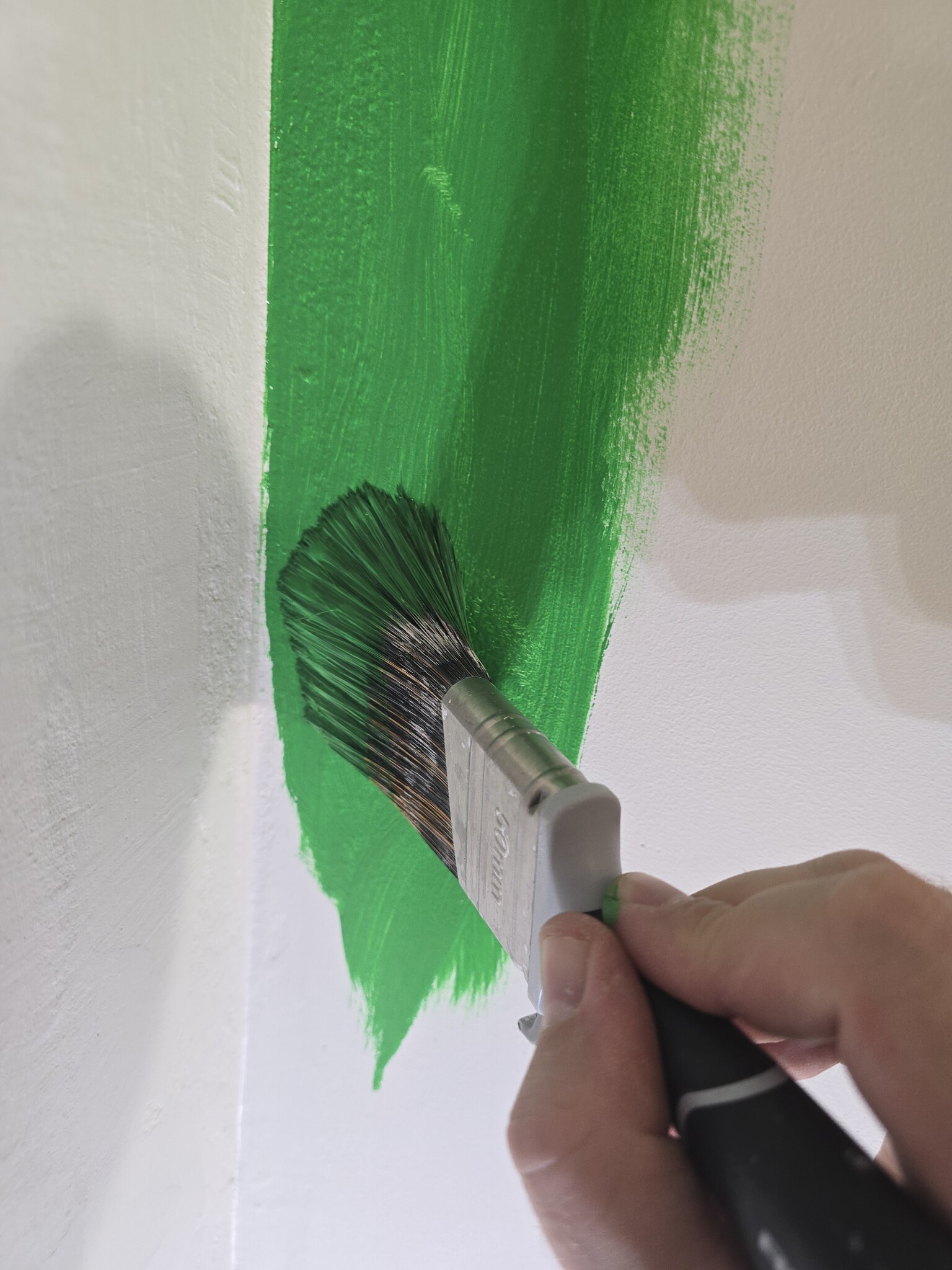

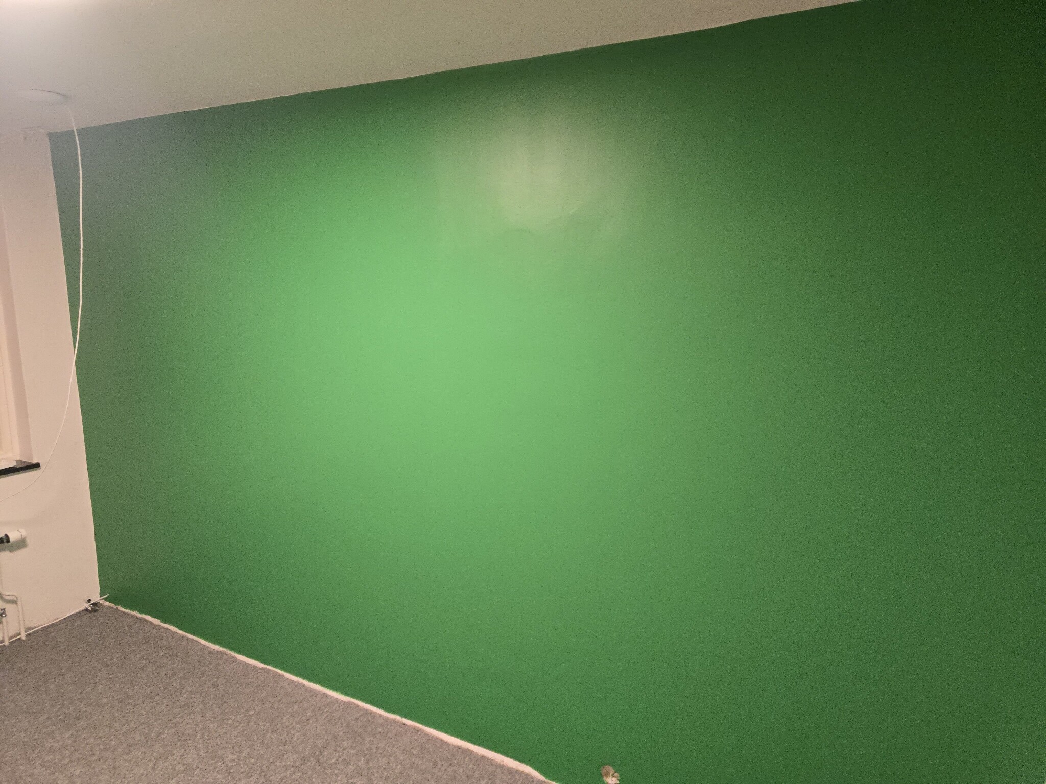

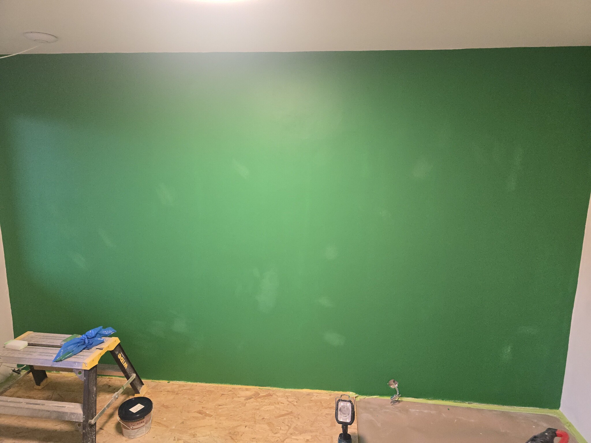

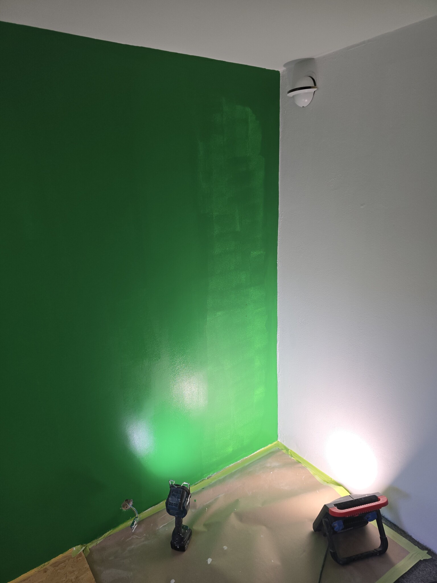

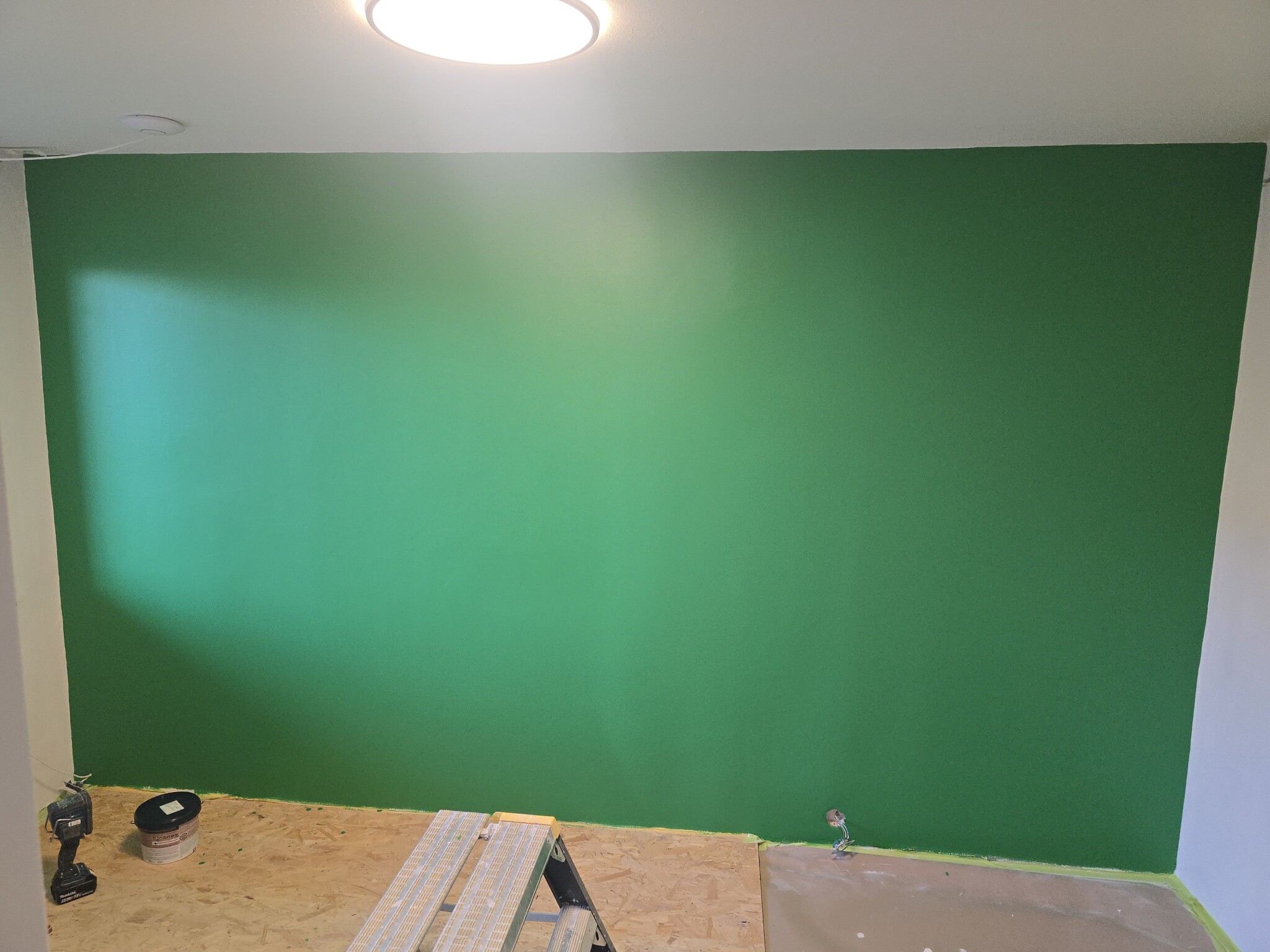

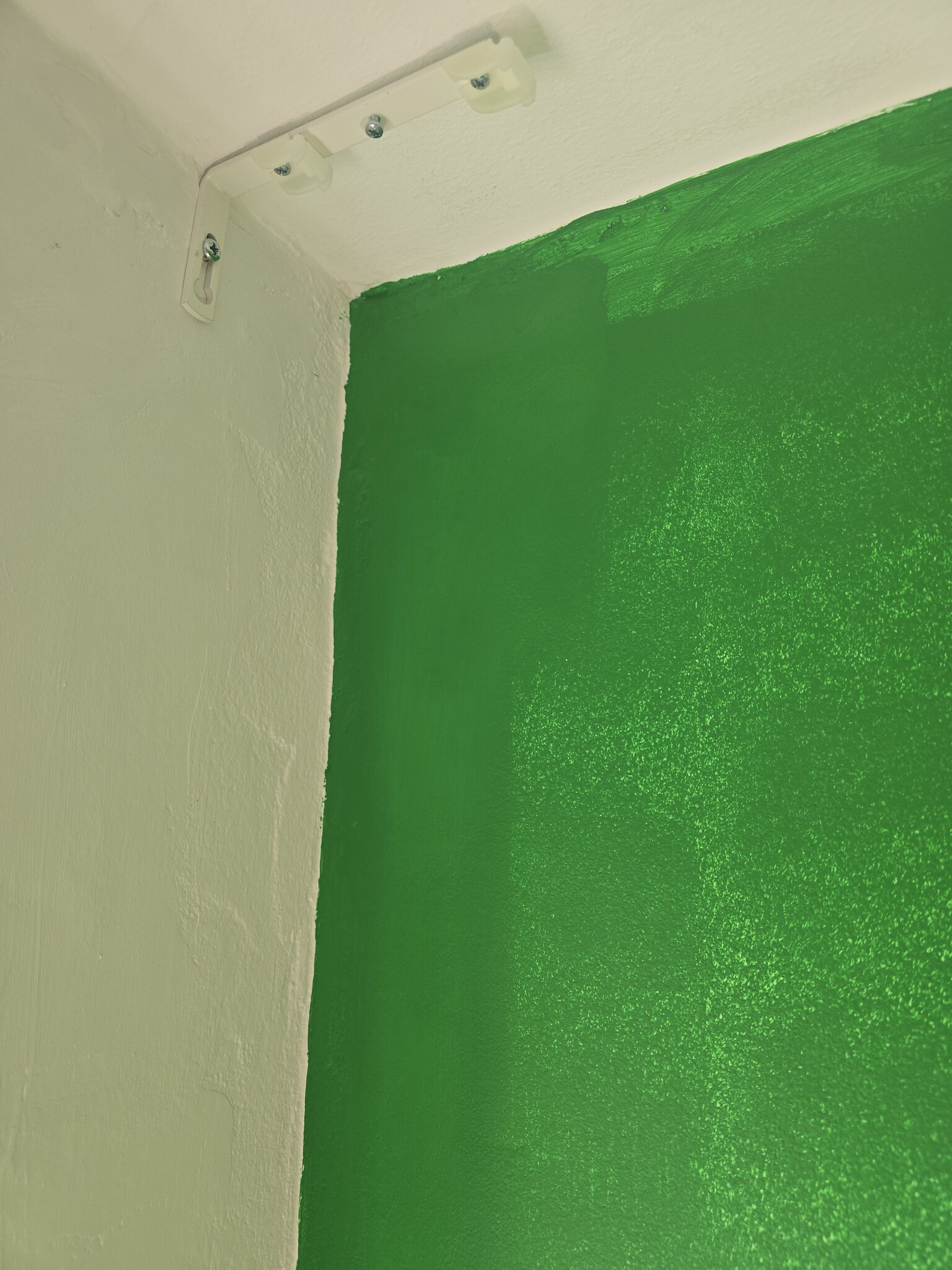

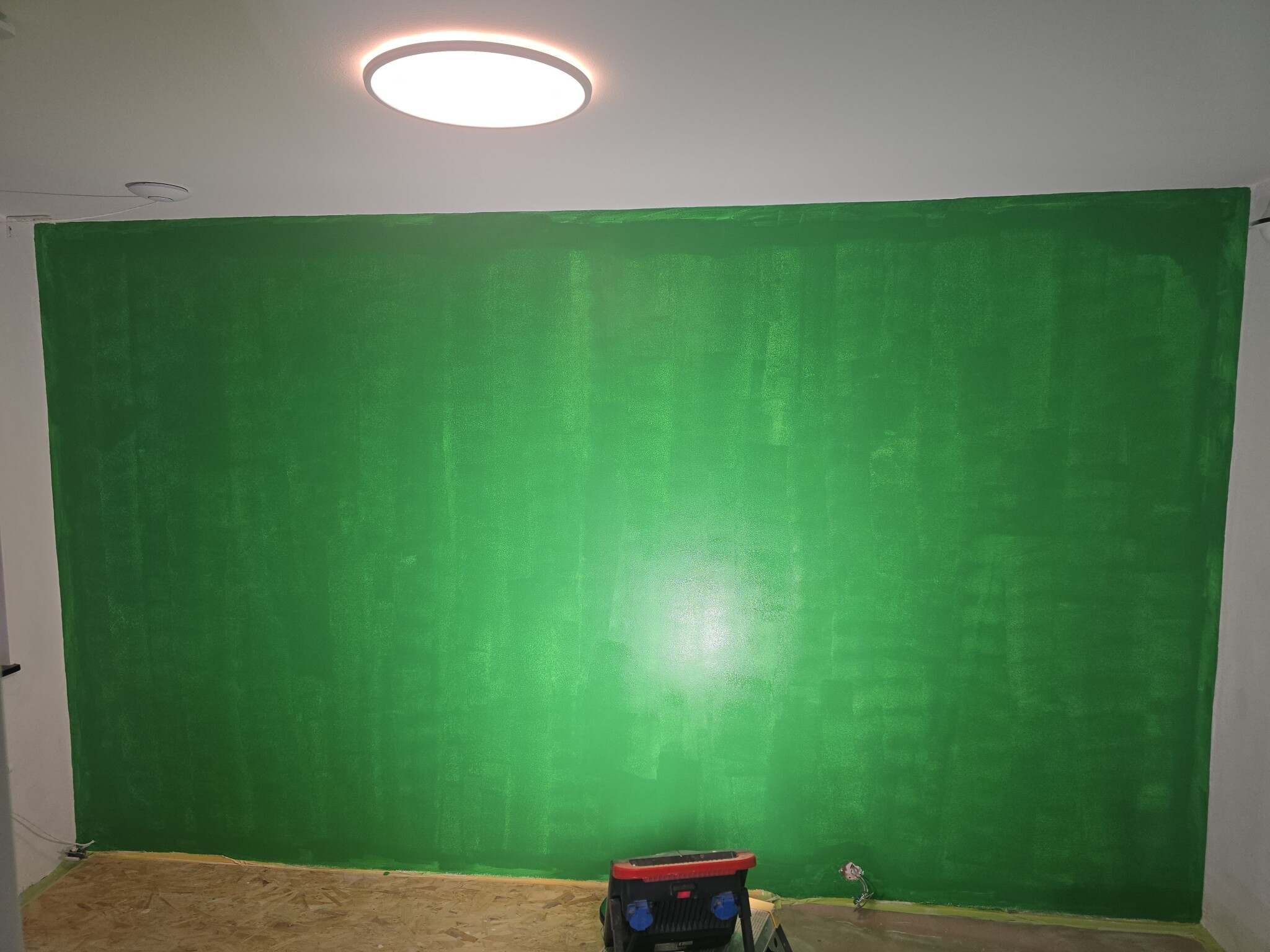

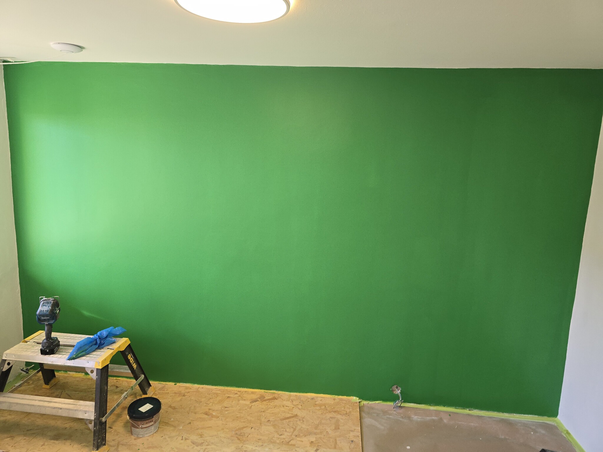

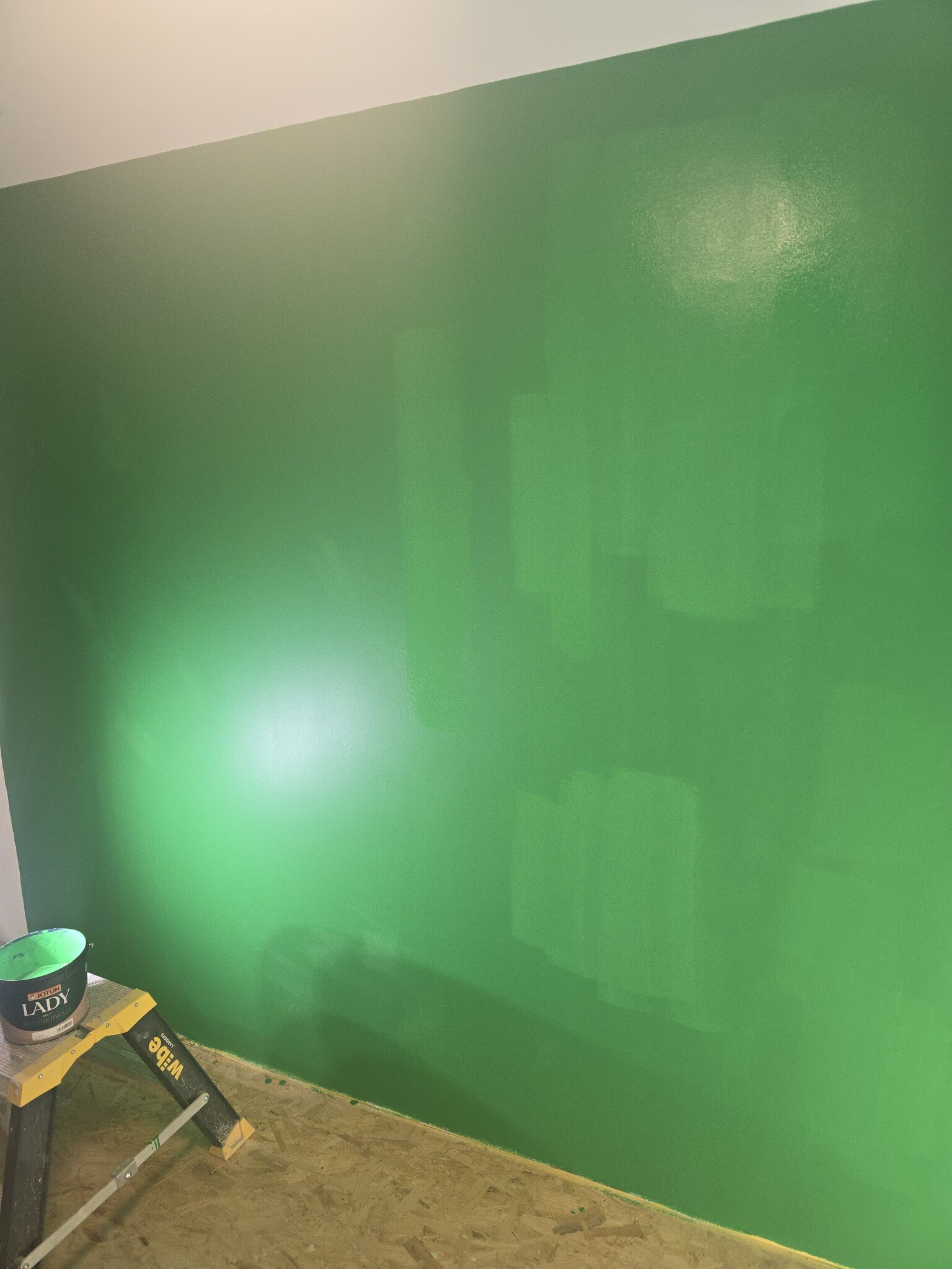

I alla fall är det fortfarande den 22 september 2025 och målningen fortsätter med lager 2. Nu har jag en bättre roller som tar mer färg.

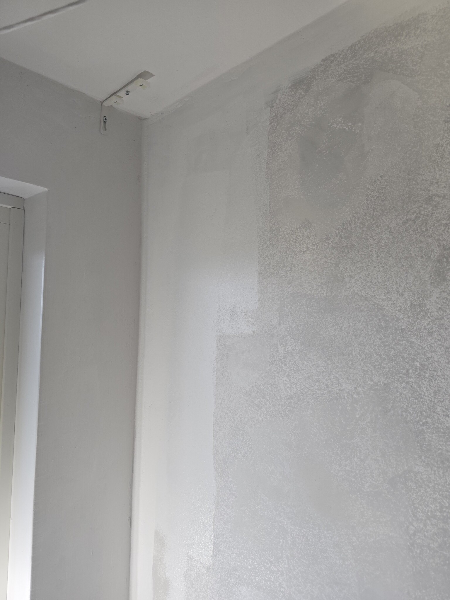

Detta är 90% bra, men jag hittar lite ojämneter i själva färgen som jag gissar beror på den dåliga rollern. Dessutom behöver jag lägga på ett lager till för att få bort den sista randigheten. Efter några timmars torktid tar jag och slipar lätt där det behövs.
Med ojämnheterna borta bättrar jag på några ställen (lager 2.5?)
Det får torka över natten och nästa dag, den 23 september 2025, är det dags för slutstrykning

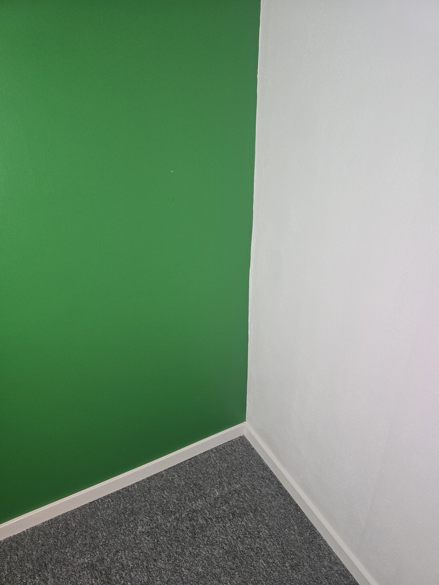

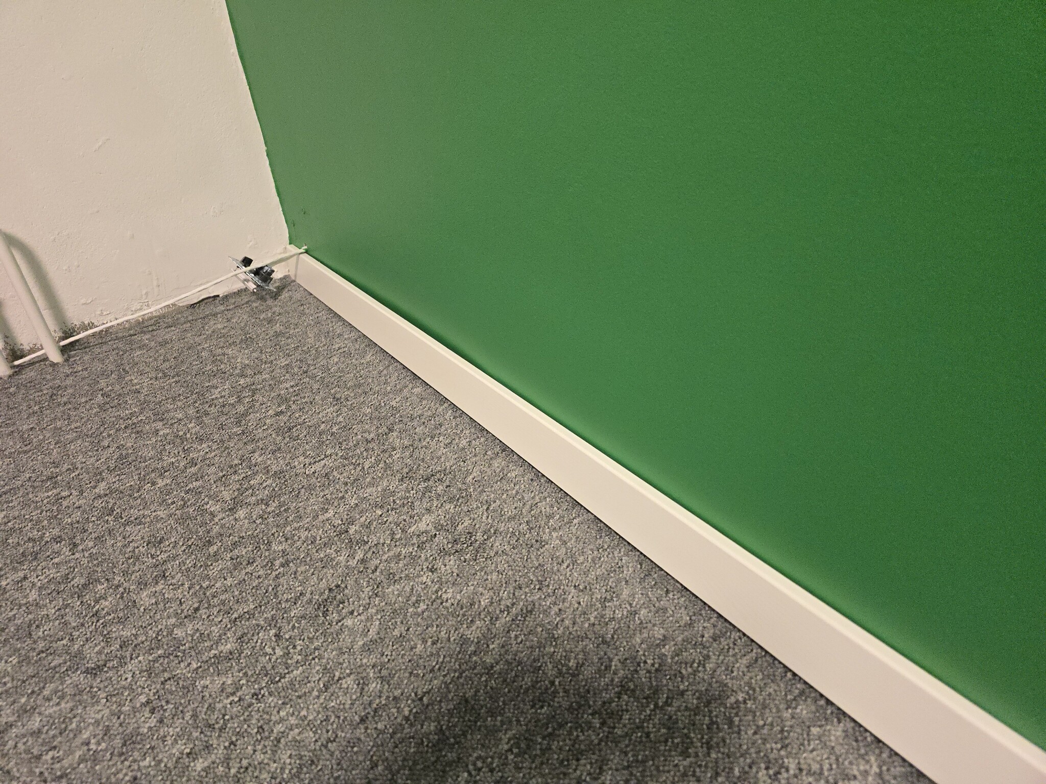

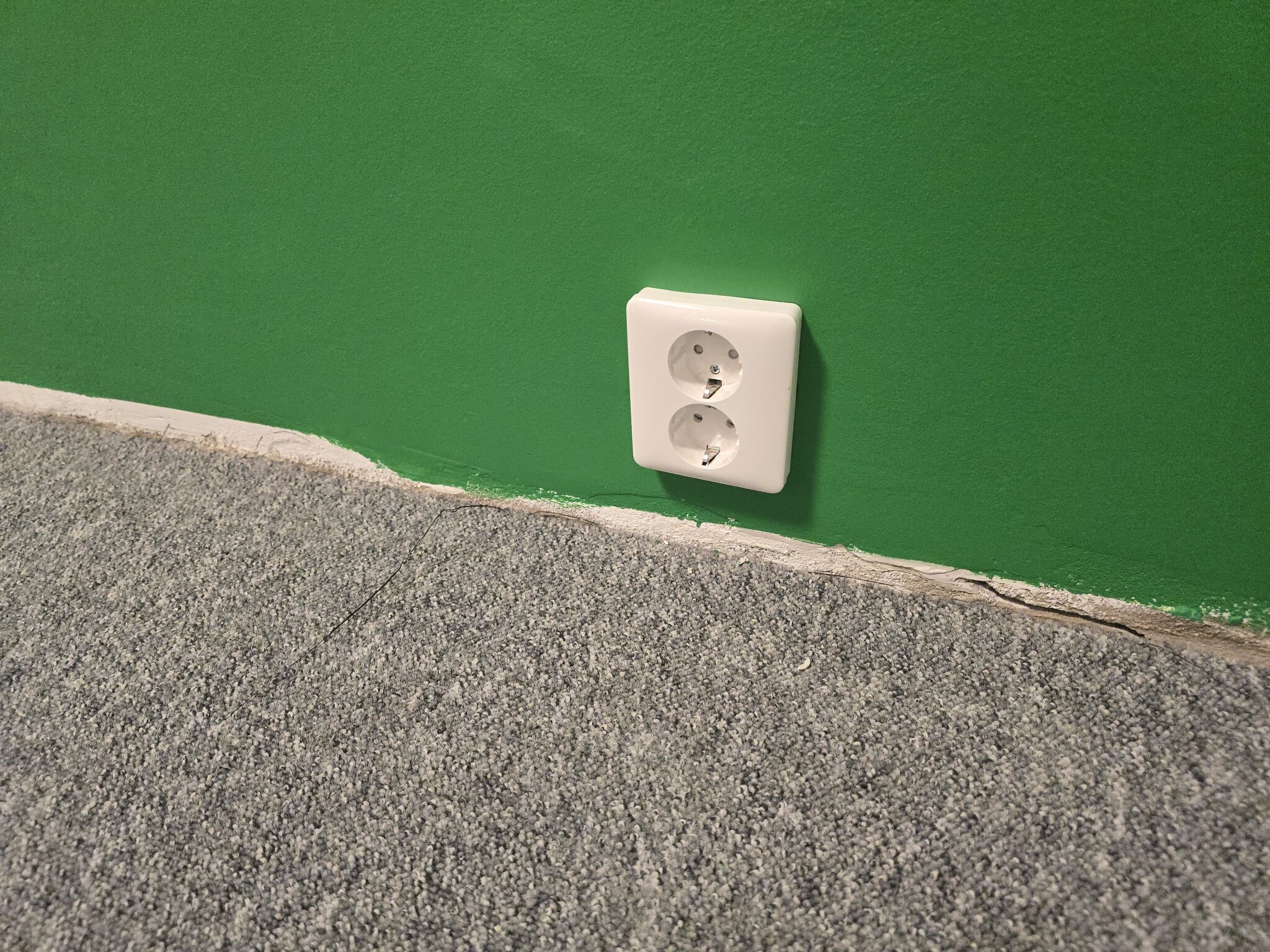

Klart! Nu är jag nöjd, både med mitt arbete och färgen. Jotun-färgen täcker verkligen bra och flyter ut så alla ojämnheter försvinner. I bilden ovan är det precis struket, men efter en stund har det torkat och ser ut så här:
Utmaningen i detta rum är just sparmålningen eftersom hörnen inte är raka och jämna. Jag tycker ändå detta blir bra och jag nöjer mig så här.
Bort med golvtäckningen.

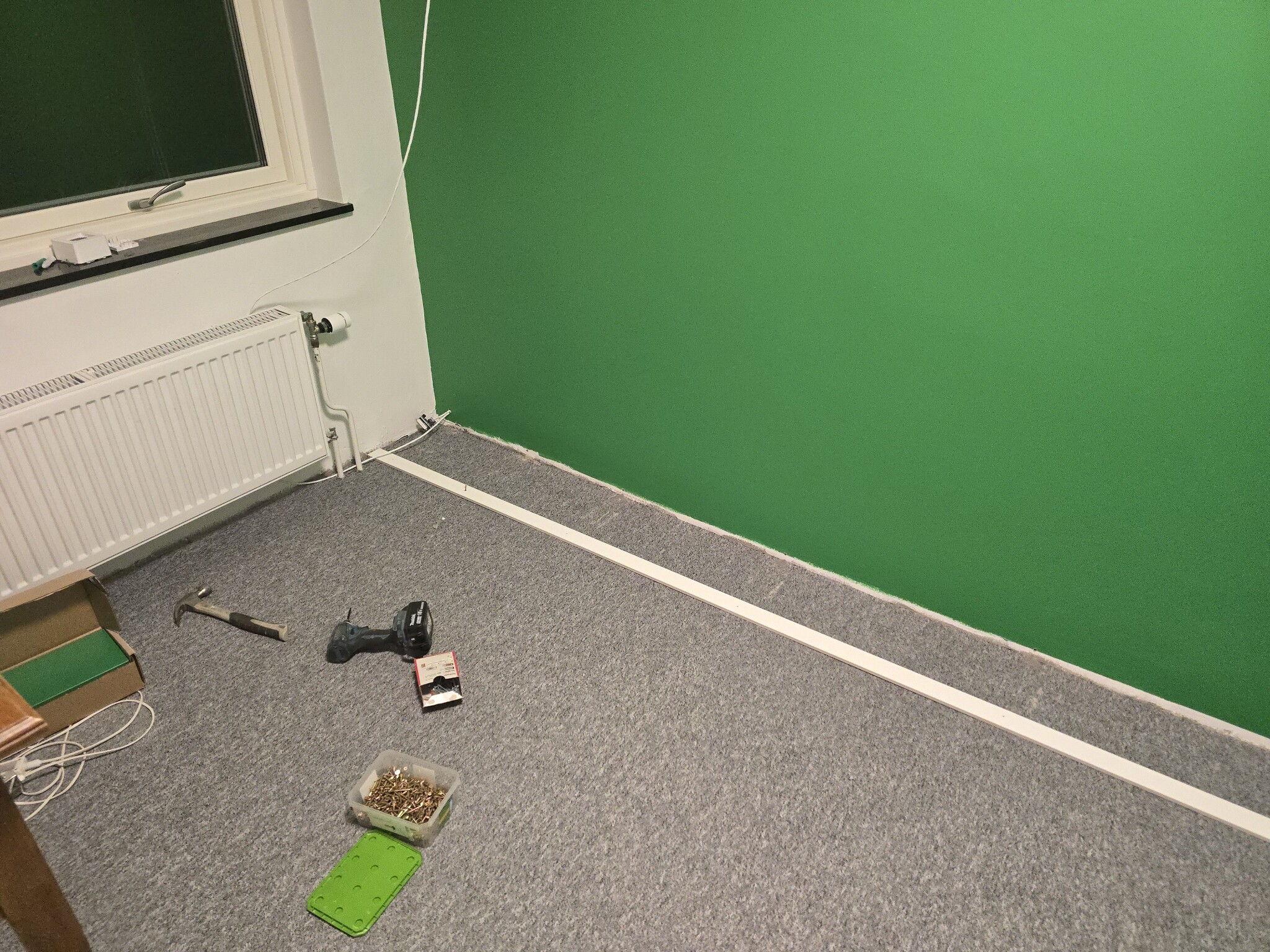

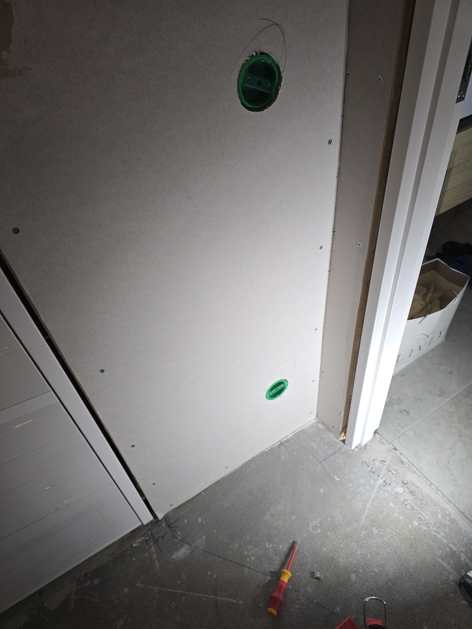

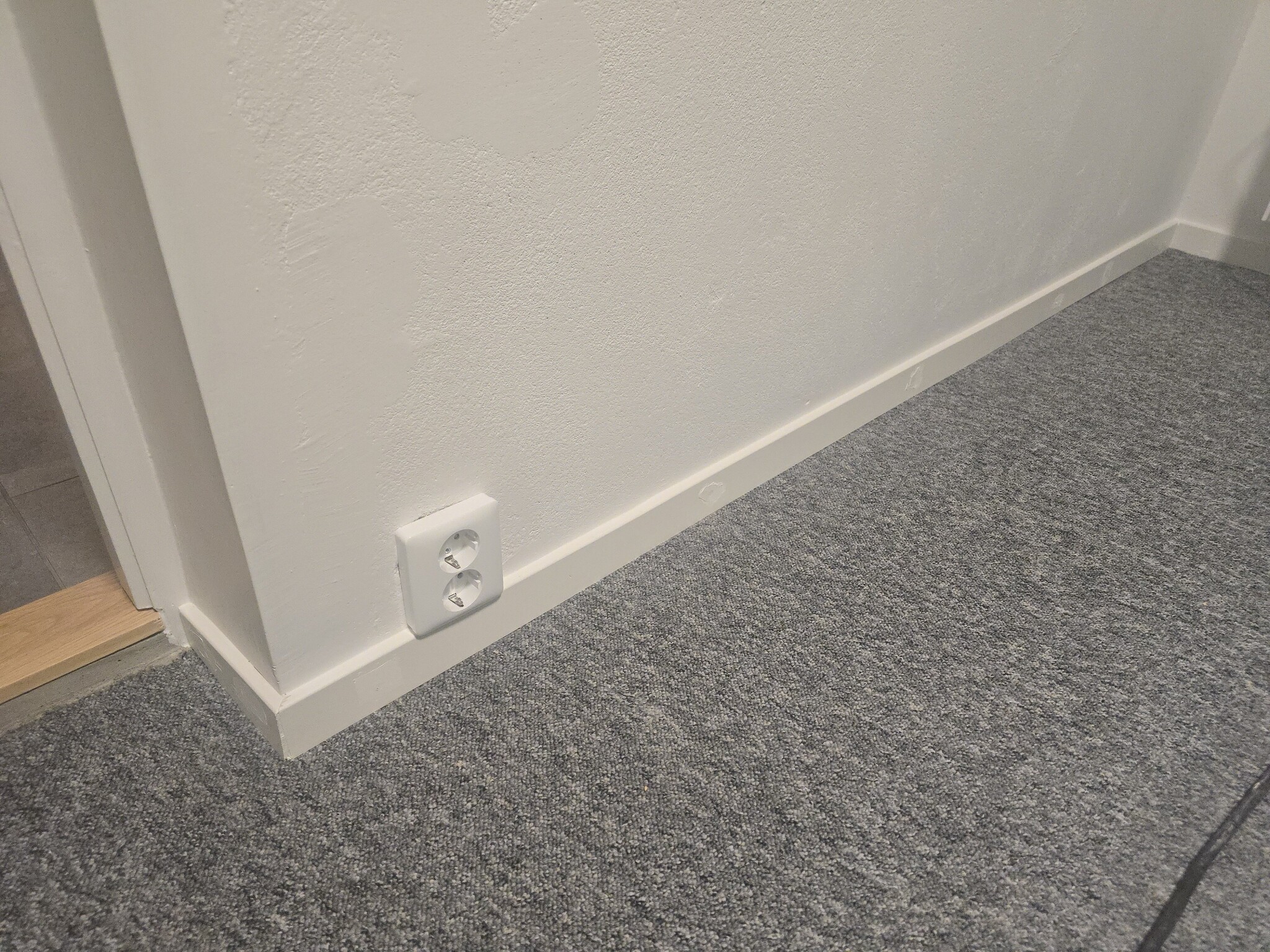

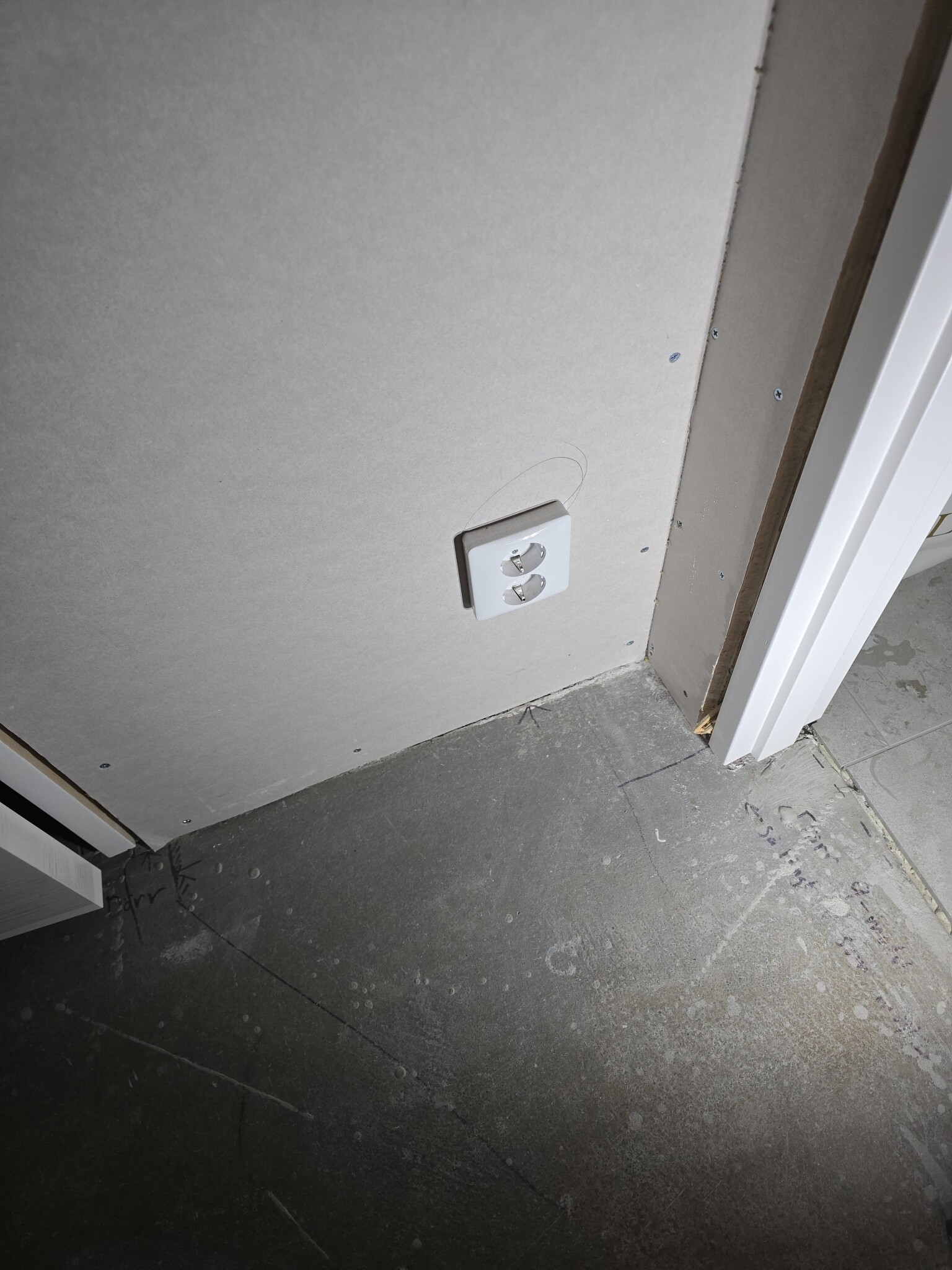

Elektrikern sätter tillbaka eluttaget, men nu har vi trådat om med halogenfria trådar samt jordning, nästan modern standard på allt!

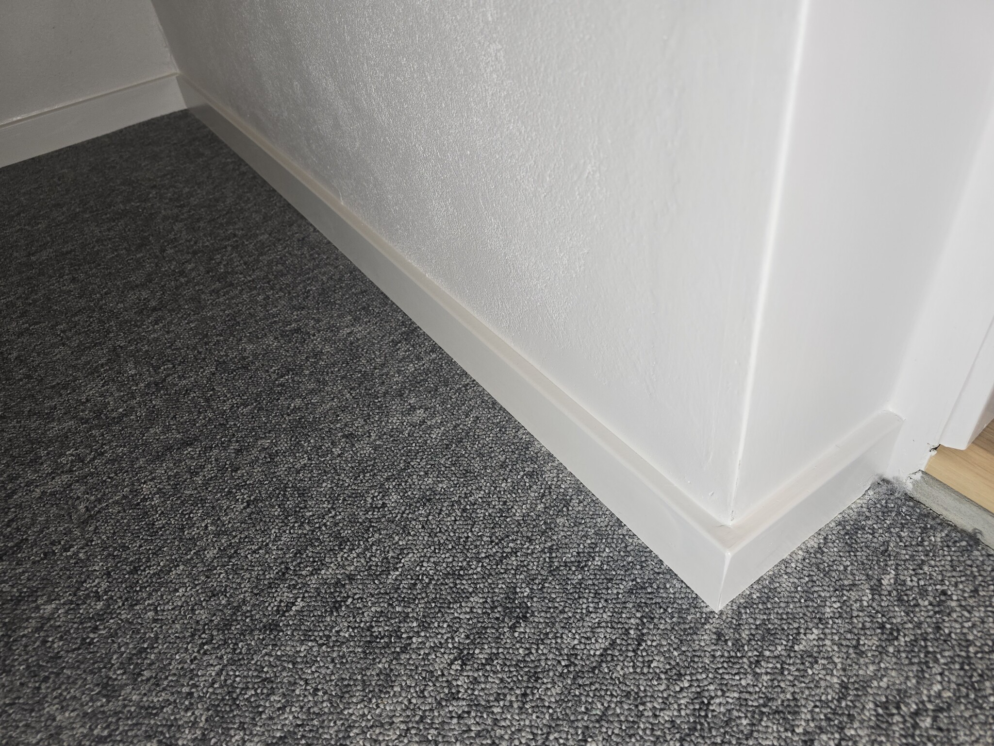

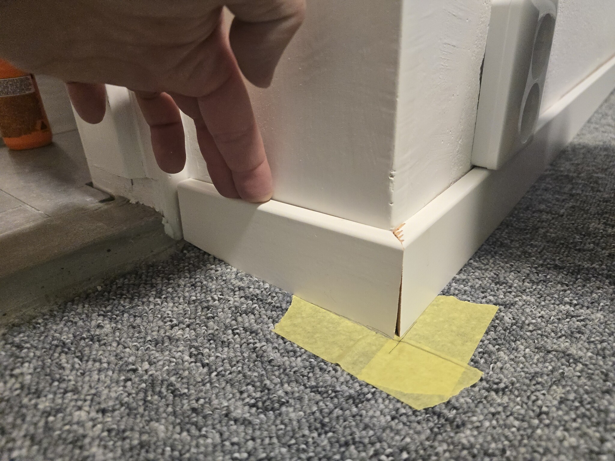

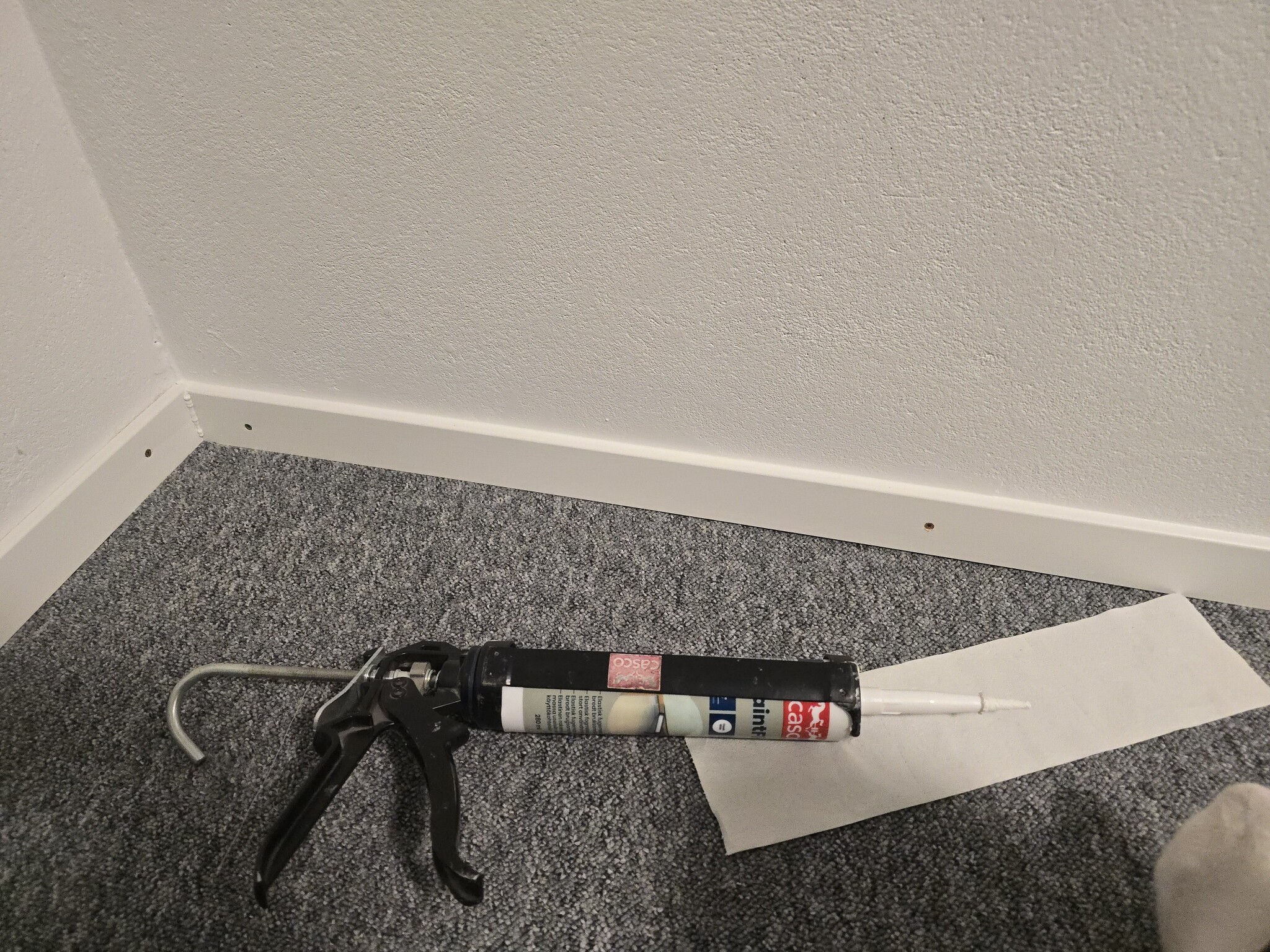

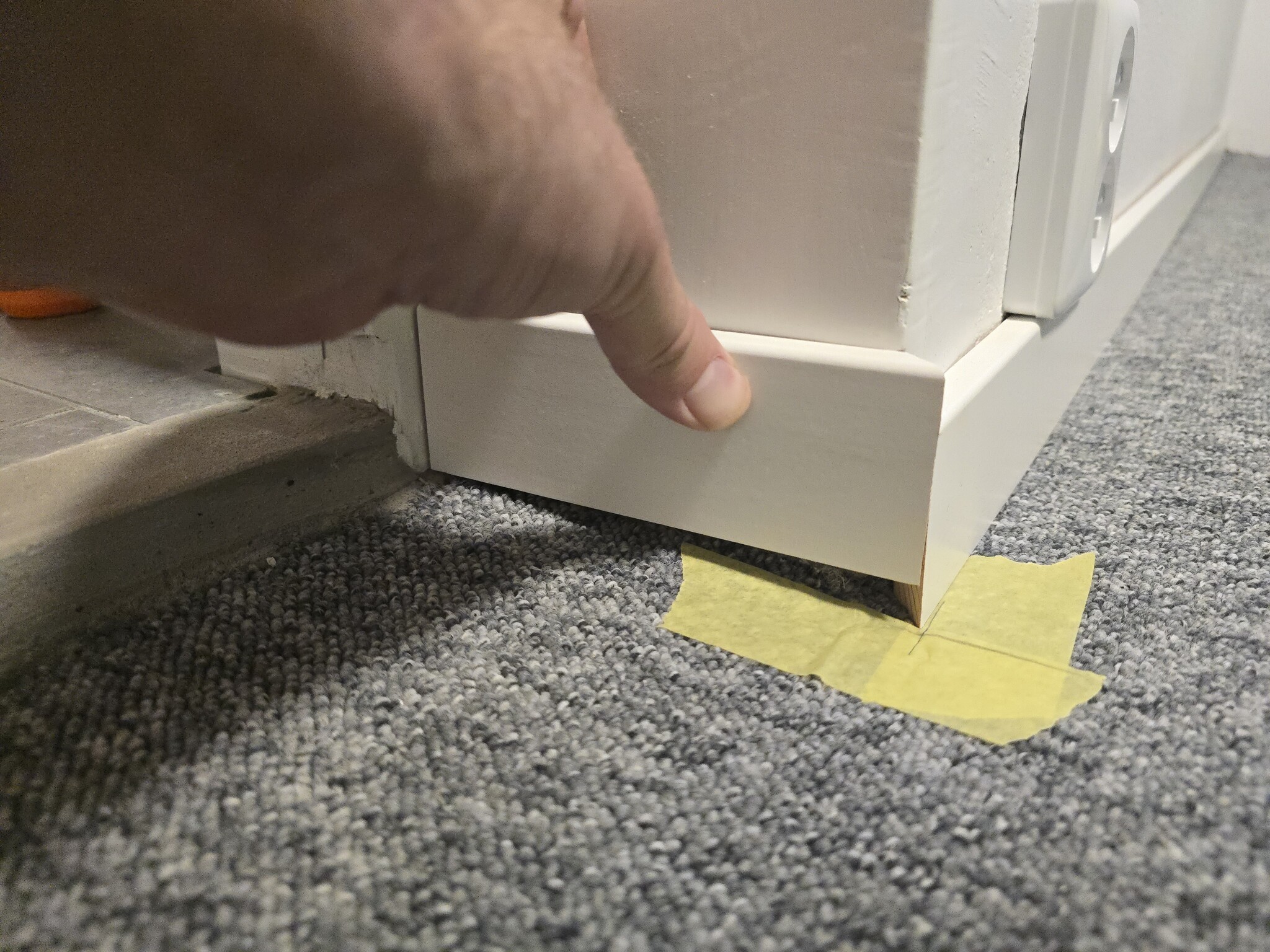

Nästa steg är lister, och detta var det enklaste sättet att få in dem:
Som vanligt med lister ser man först nu hur vinglig en vägg är:
Det enda sättet jag fick att fungera är vanligt skruv och plugg. Denna vägg är ju av blåbetong som är väldigt utmanande att fästa i.
Förborra listen med tunn borr, sedan markera väggen, ta bort listen, borra 6mm, sätta plugg, tillbaka med list och sätta skruv. Rinse and repeat.

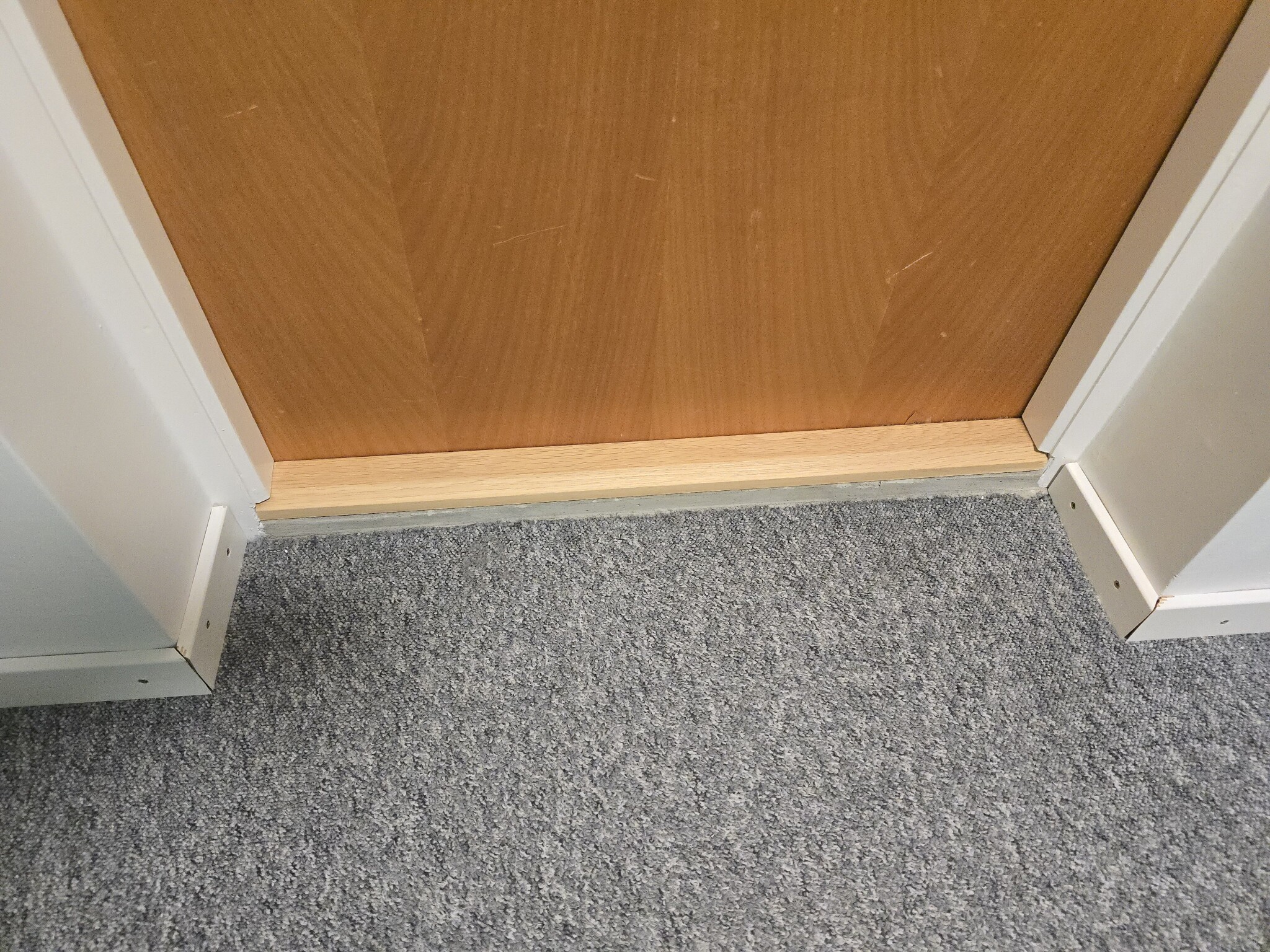

24 september 2025. Golvet är inte heller helt rakt i detta rum vilket syns på denna lilla listbit.
Det blev till att snedkapa ordentligt.
Jag fick inte helt till gliporna i gerningarna, men det fixar jag med lite flexibel målarfog, hehe
I bilden ovan ser ni också den nya tröskeln! Det är de små detaljerna som gör det.
Dags för fog och spackel.
Det är rätt bra tur att eluttagen precis passar över utan att behöva kapa ur listerna. Puh!
Efter några omgångar spackel och slipning blev jag till slut nöjd och målade försiktigt med snickerifärg. Det blev mycket snyggt och alla skruvar blev dolda.
Med detta är barnrummet klart och vi lämnar detta rum för denna tråd.

4 oktober 2025. Sista förberedelserna innan snickarna kommer och gipsar. Jag har blivit händigare under detta projekts gång, men ofta ringer jag experter när något svårt ska göras. Här är något som inte borde vara svårt men jag vet är det, gipsa tak och trummor.
Eftersom vi bara glesar åt ena hållet för att inte förlora takhöjd blir det mycket krångligare och mer tidskrävande men vi tycker det är värt kostnaden eftersom vi inte vill få för lågt i tak. Det är ytterligare en orsak till att leja bort detta jobb.
Alltså förbereder jag de sista detaljerna, som starkare tejp för eltrådarna vid spottarna medan gipset sätts.
Spirorören hade några gamla skruvhål, gröntejp på för att stoppa läckage.
Fästa takdosor vid nätverkskablarna i taket, totalt blir det två takdosor med CAT6 i sig på 9 m2 källarkorridor. Hoppas nätverkstätheten är tillräcklig
Dessa dosor fästs sedan på rätt takhöjd av snickarna när de sätter gipset.
5 oktober 2025. En sak till som ska göras är att sätta ett ytterligare lager gips på denna vägg (mot toan) för att liva gipset med resten av väggen. Därför behöver även dörrkarmen flyttas ut 13mm då dörren öppnas hitåt.
Därför behöver jag...jag menar elektrikern också ta bort eluttaget så länge (detta eluttag har varit väldigt användbart, bra placering på det!)
En sista före-bild!

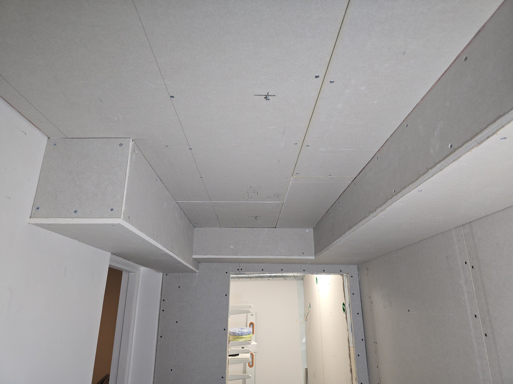

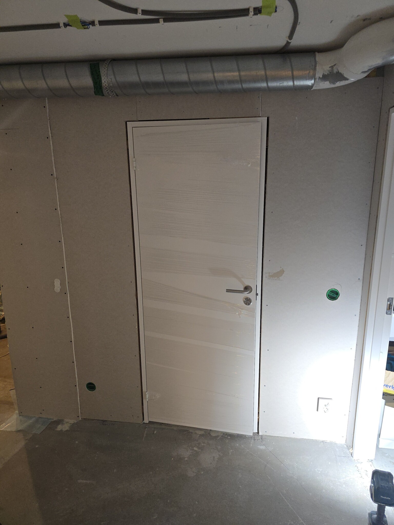

6 oktober 2025. Nu är de igång! Det blir mycket rotationslaser och borrhammare in i betongtaket. Ja, jag älskar att vårt mellanbjälklag är i betong
Efter en dags arbete ser det ut så här (plus en del orelaterat arbete i ett annat rum)
7 oktober 2025. Två dagar tog arbetet för två duktiga snickare att få ihop allting, och de låg inte på latsidan.
Med det är korridoren i princip klar, nu saknas bara ytskikt. Målaren kommer om några dagar och efter det ska golvet sättas, det blir samma fina golv som resten av projektet. Gips gör ju så stor skillnad, nu har vi gömt hela komplexiteten i väggar och tak bakom vita, släta skivor.
En sista före-bild!
