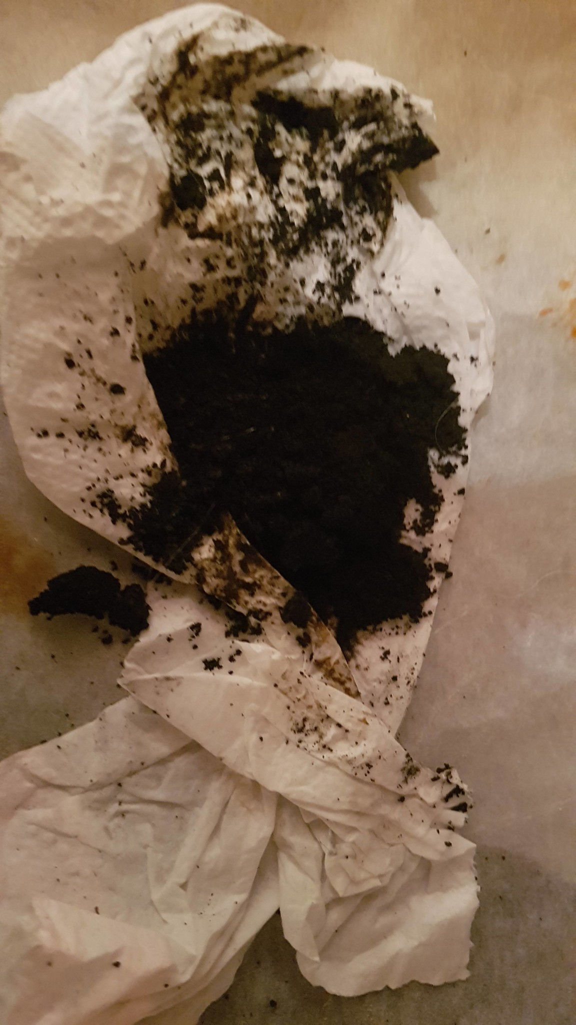

GoC GoC skrev:
Så gör du i den ordningen jag beskrev
1 slå av VP
2 stäng ventilerna
3 släpp ut trycket ur kärlet
4 tag fram en trasa och lägg upp på VP runt röre
5 skruva loss filtret
6 rengör detta
och sedan tvärs om :)
var inte filtret skitigt så kan det sannolikt vara så att växelventilen har kärvat fast då du skriver att du har varmvatten. Om jag tolkar rubriken rätt
Nu har jag fixat filtret. Enligt min mening var det skitigt. Har luftar elementen och startat pannan. Så nu hoppas jag på bättre värme på elementen. Och en mer behaglig inne temp. Utan 4 lager kläder och skor. (y) återkommer med mer info senare.
Och vet NI, jag vågade och klara denna uppgift!!! Jätte bra med punkt form!!!

T tobbetk skrev:
Är det inte växelventilen eller filtret så skulle jag lossat och kolla slangarna, var ute hos en med lite äldre slangar som var helt igensatta av rost, så vpn larmade på HP/ms varje gång den försökt köra ut värme på systemet men fungerade klockrent när körde varmvatten :sweat:
Oj ja jag tycker det va mycket rost vatten.
Återkommer så kanske du kan göra en lista över vad/hur jag ska göra enklast säkrast och bäst. (y)
Det skall vara svart av rost. Det blir det.
SÅ nu när jag gjort rent från rost så kanske de kommer värme?!

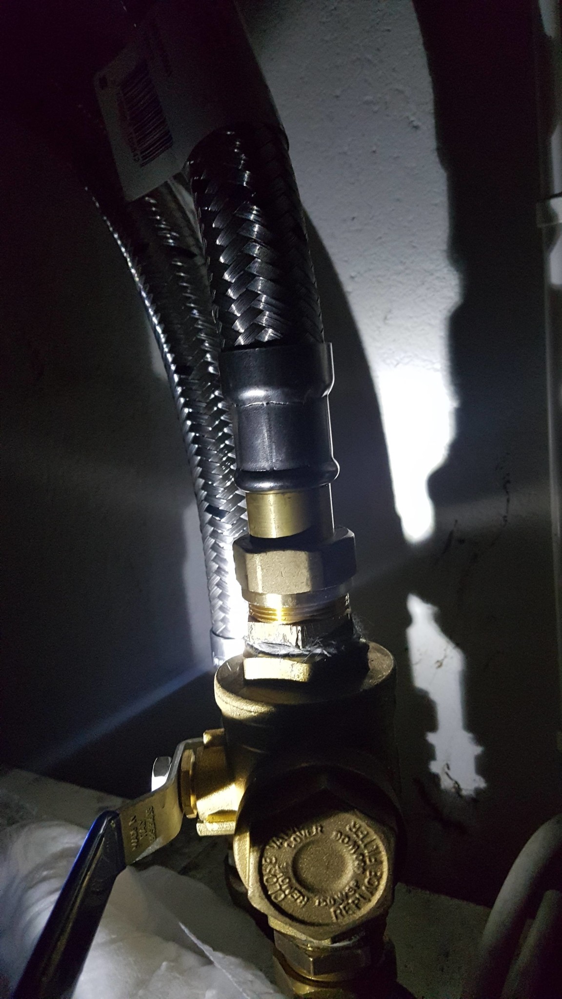

Har du kanske 1 rörs system? Då kan man inte stänga av element! Testa öppna de som läcker och se om du får bättre fart!
Ovation

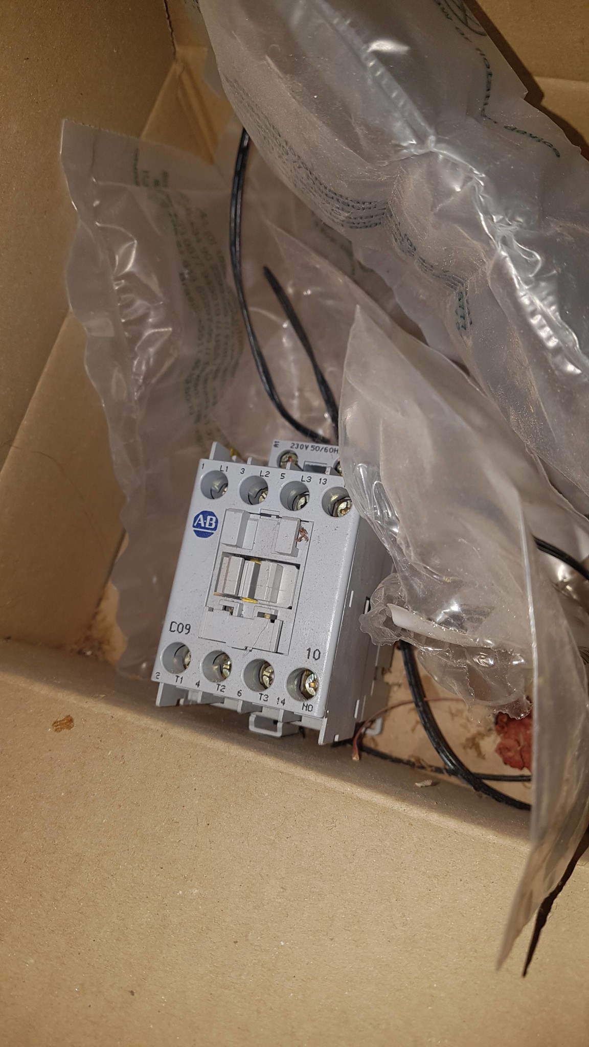

Hej o tusen tack allihopa!!!
Vi fick mkt bra hjälpa av en medlem här.
Men va tvungna att ta ut bravida för att byta en kontaktor o de 2 rören.
Så nu får jag kolla smutsfilter 5 ggr/vecka = mycket skit
N
u har vi dock fått en annan trist nyhet
Vårt "nya sen i våras) expansionskärl läckte ur allt vatten.
O det visa sig vara en vattenläcka i golvet (de 2 sista element, så de är strypt till Folksam kommer) så vi har iaf ca 20 grader inne istället för 12.
Jaja en olycka kommer ju sällan ensam.
