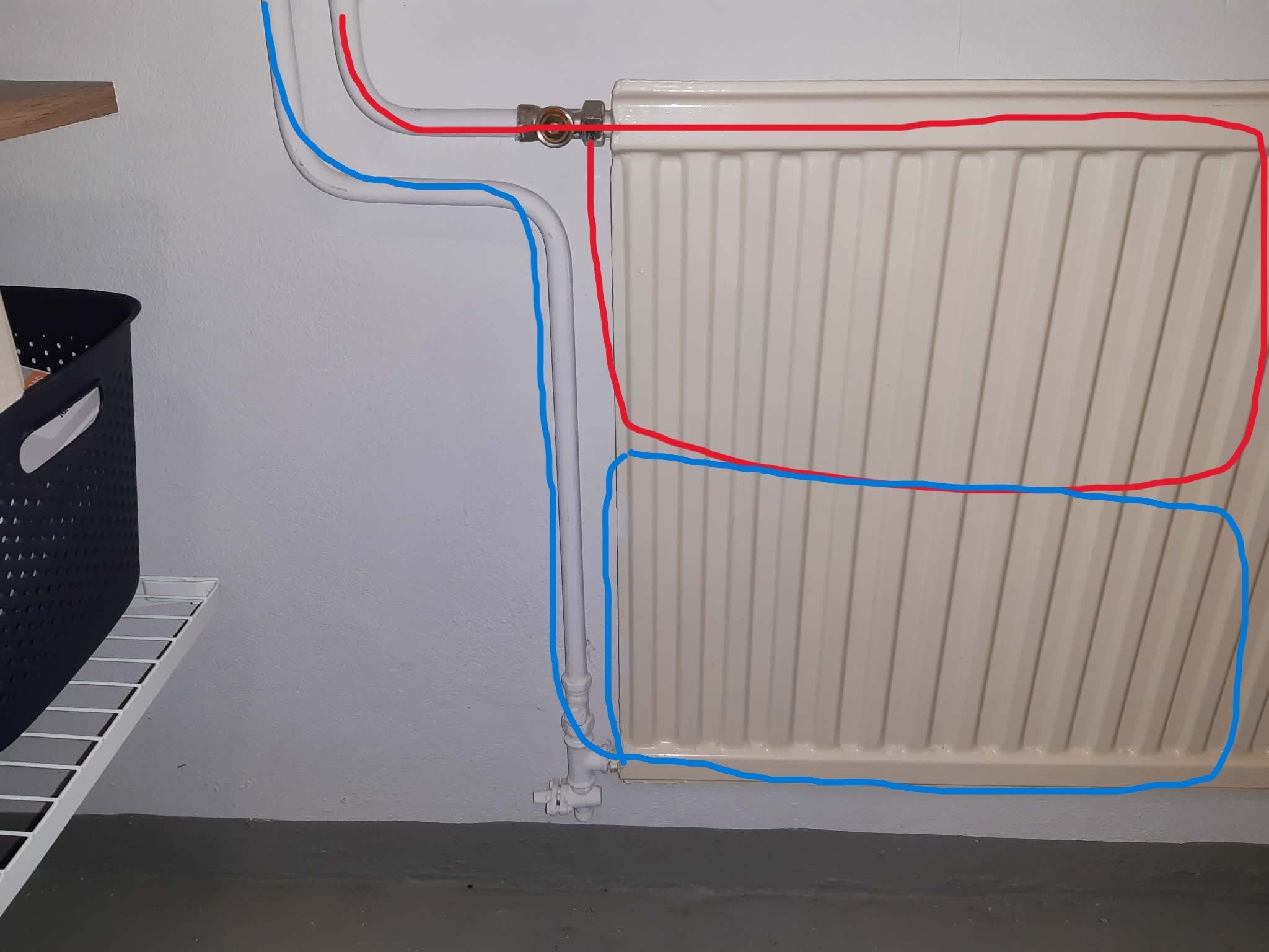

Jag har två radiatorer (A och B) som är helt kalla, samt en radiator (C) som är varm på ovansidan men kall nedan och dess returledning är kall.
A och B är på entreplan, och de ligger ovanför C som är på källarplan. Det jag undrar är om det är C som matar till A och B och eftersom returledningen är kall så antar jag att A och B ovanför C förblir kalla? Jag bifogar bilder på radiator C, det rödfärgade är varma delen och blått är kallt.
Jag har förövrigt luftat flera gånger samt ruckat på ventilen för samtliga radiatorer utan effekt.
  • Radiator C med röd markering för den varma ovandelen och blå markering för den kalla nedre delen och returledningen.

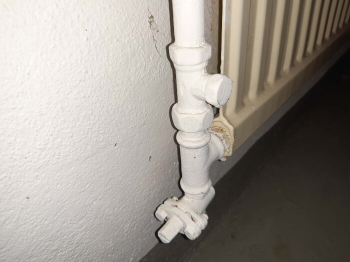

  • Radiator C med synliga röranslutningar och ventil.

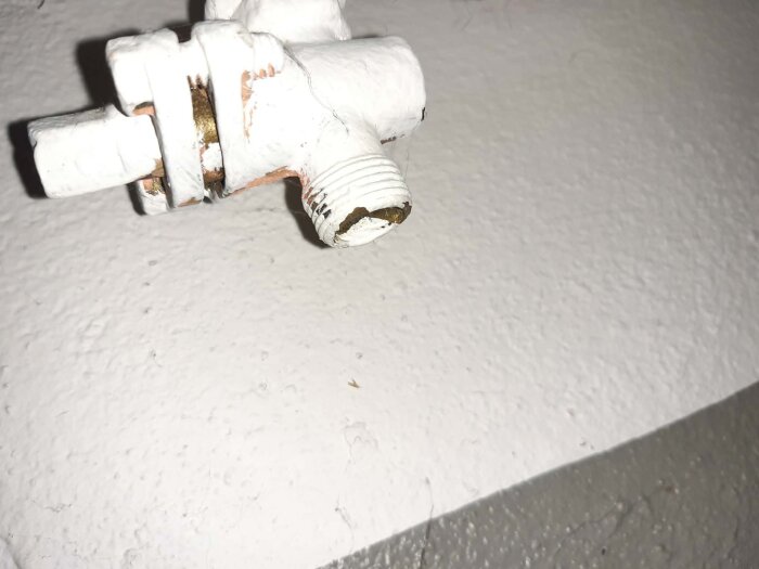

  • Radiatorventil på radiator C med vita och rostiga detaljer, indikerande dess anslutning i systemet.

Tack för snabba svar! Är eventuell strypning något jag kan åtgärda genom att vrida på någon av muttrarna/annan del som syns på bild 2 och 3?
Längst ner är nog en tappventil, nästa ser ut som en strypventil, den med täcklocket och sist termostat
