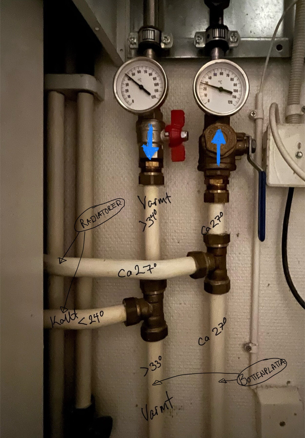

Har en MetroTherm-anläggning som fjärrvärmecentral, och den skickar ut varmt vatten som ska delas upp på en radiatorslinga (övervåningen) och en slinga i bottenplattan. Bottenplattan får värme, men inte radiatorerna. Vid förgreningen där varmvattnet delas upp på de två slingorna sker något märkligt: röret som fortsätter till bottenplattan är ordentligt varmt, men röret mot radiatorerna känns helt kallt. Jag använde en termometer för att försöka få värden på tempen på olika ställen. Se bilden - det är väldigt ungefärliga temperaturer. Det verkar nästan som att radiatorvattnet går baklänges, och kyls av de kalla rum som det ska värma upp. Kan det vara möjligt? Kan nån fatta hur det kan bli så här?
  • Fjärrvärmecentral med två temperaturmätare, ett rör märkt varmt (33°) och ett kallt rör (ca 24°) för radiatorer och bottenplatta; handskrivna temperaturer.
Steg 1 är att lufta radiatorerna ordentligt. Stäng av cirkulationspumpen, vänta en kvart, sedan lufta radiatorerna. Håll koll på trycket under tiden, blir det för lågt (säg under 1 Bar på typisk villa) så får man släppa på litet vatten i kretsen.
När du gjort detta, och ingen förbättring kan ses, återkom.

kolla termostatventilerna på radiatorerna, så de inte fastnat i stängt läge

Kan nu berätta att pumpen var trasig. Den stod helt stilla såg man när man öppnade den, och vibrationerna som lurade mig att den var igång kom från fjärrvärmeloopen. Fick pumpen utbytt på en timme - nu funkar allt. Tack ni som svarade snabbt!
