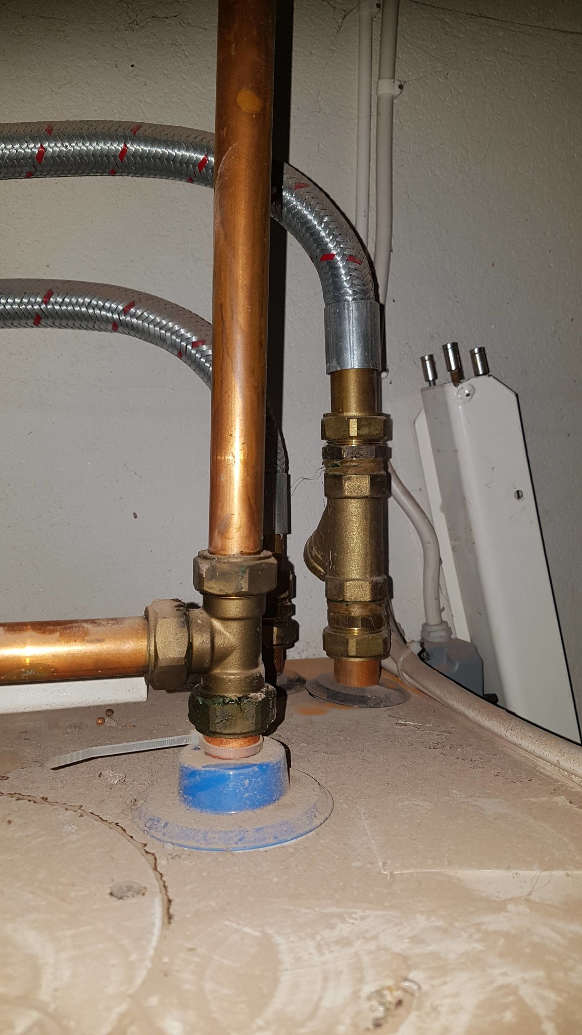

Hp ms larm är antingen något med strömmen till kompresdor som krånglar ( ms) eller att värmepump har svårt att bli av med värmen (hp). I detta fall så verkar du ha hp problem då element inte blir varm men som du skriver att det tjocka röret är varm. Jag skulle börja med att kolla filtret på värmebärare som kan vara tätt. Sen skulle det vara roligt å veta vad den där killen gjorde då larmen kom efter han var där...
Ska genast se om jag kan luska ut var filtret sitter på VB.
Är detta ovanpå smutsfilter, som du menade?
  • VVS-installation med kopparledningar och mässingsfittings samt flexibla slangar.
Ja det är filtret som sitter där

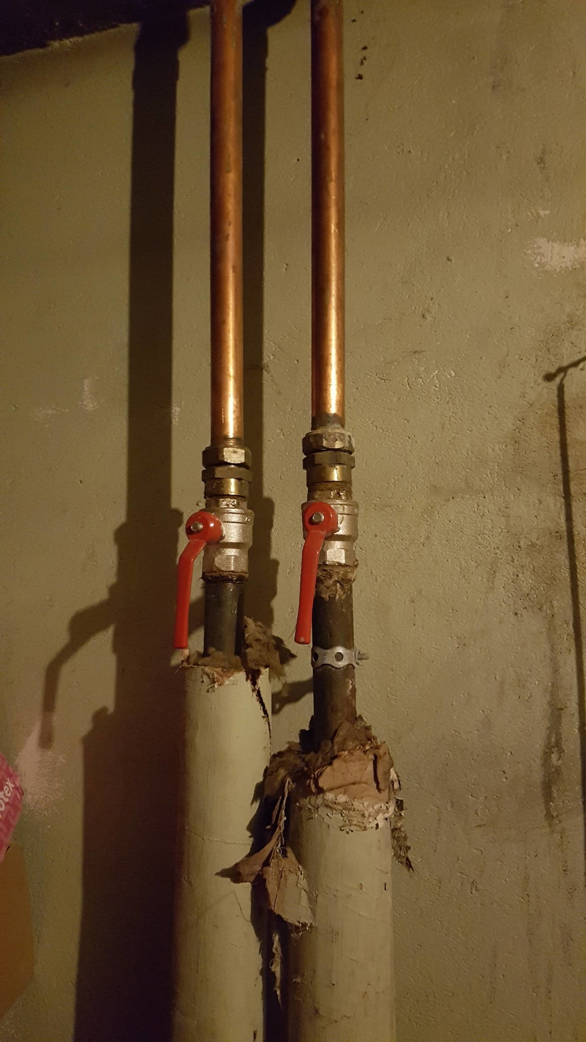

Dricksvattnet behöver du inte slå av, men har du avstängnigsventiler där dom två stålslangarna ansluter till värmerören?
Vattnet behöver du inte stänga men värmepump och ev kranar på värmesystem. Tappa ut övertryck så det inte sprutar så mycket när du öppnar filtret eller öppna försiktigt...
Dessa?
  • Två kopparledningar med röda ventilhandtag monterade ovanför gamla isolerade rör.

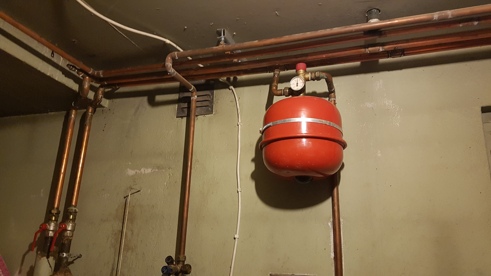

Menar du detta tryck
Ja. Stäng av värmepumpen, stäng dessa två ventiler.
Sitter expansionskärlet före eller efter dessa ventiler? Om det är mellan VP och ventilerna så släpper du ut trycket ur det.
Det sitter emellan

  • Expansionskärl för värmesystem monterat på en vägg med kopparledningar och mätare.

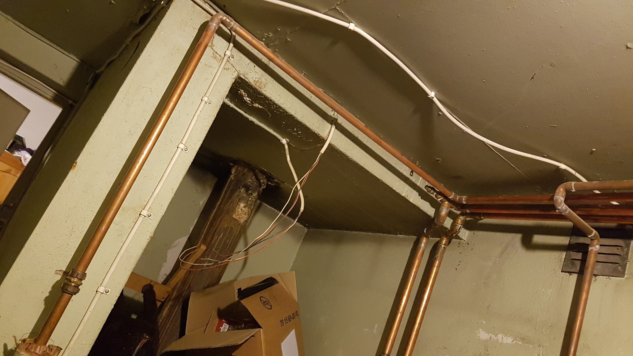

Måste fråga... rör (tunnare) som ibland är ljummet är det värmen in? Det går ner i golvet.
  • Kopparrör och elledningar som löper längs en takbjälke ned i golvet i en källare.
