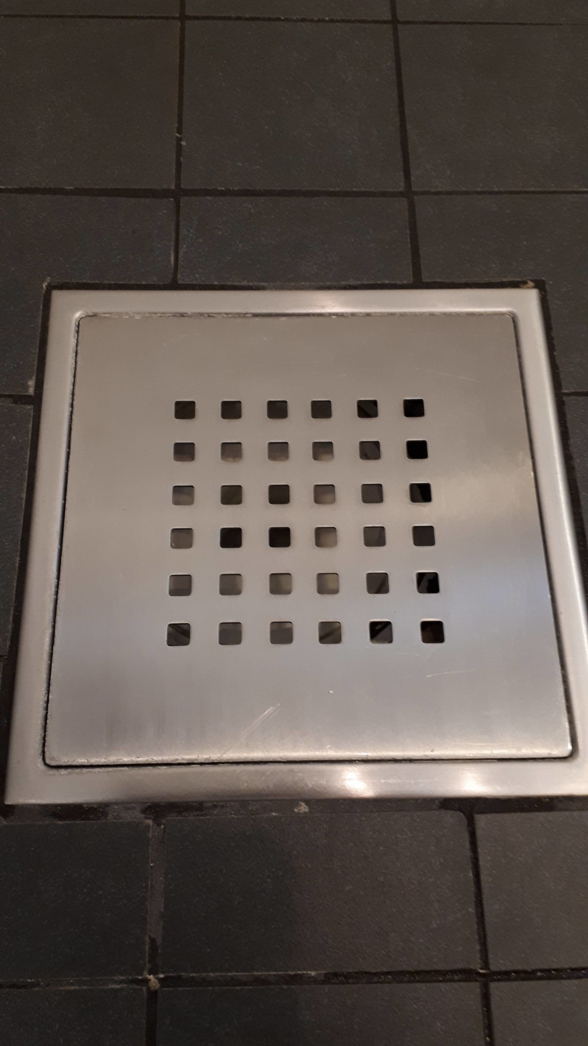

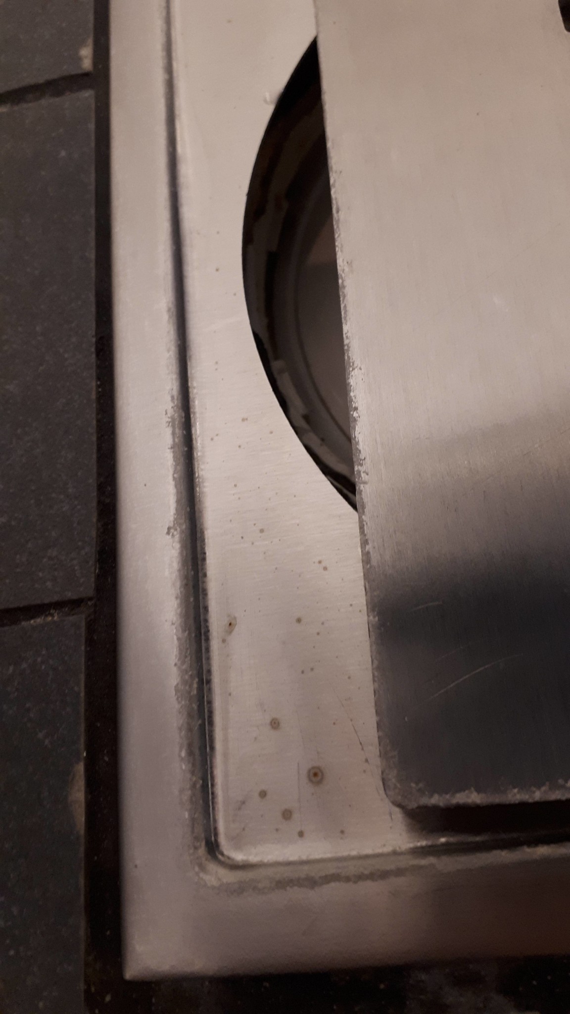

Tack. En liknande grej. Min golvbrunnssil i rostfritt stål har fått vit (kalk?) beläggning på kanterna. Har du förslag på hur jag får bort det? Vill ju inte repa ytan så det riskerar rostar. Bifogar bilder.
  • Rostfritt stål golvbrunnssil med vit beläggning på kanterna mot kaklat golv.
  • Rostfri golvbrunnssil med vit beläggning på kanter, inbäddad i svart kakelgolv.
Kör med samma produkt som till fogarna.
rolfino
