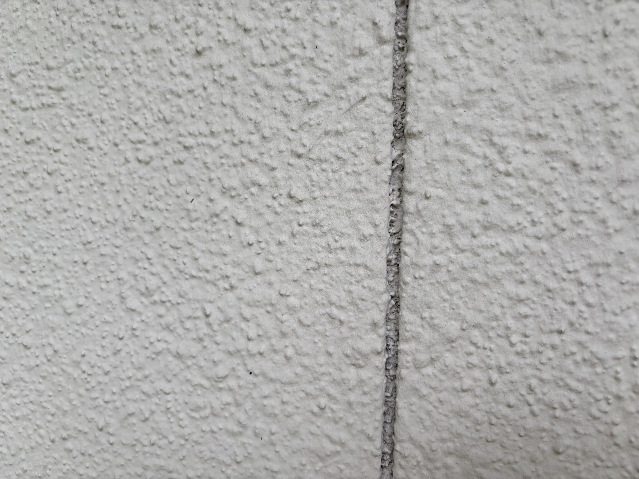

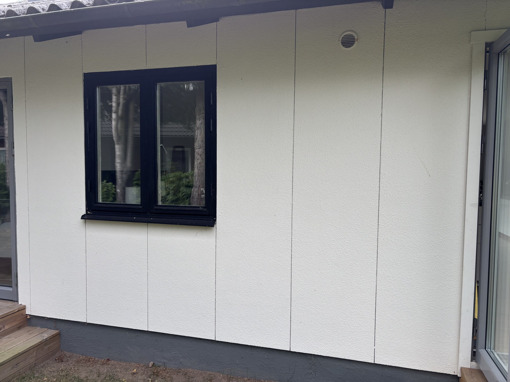

Hus från 60-tal med panel av eternit.
Någon tyckte det var fint med att sätta dessa med avstånd.
Vi vill fylla dem och måla så att det iaf ser enhetligt ut.
Finns det en teknisk anledning att det är gjort så här eller rent estetiskt?
Kan man fylla med puts eller skall det vara mjukfog?
  • Vägg av hus från 60-talet med eternitpaneler monterade med mellanrum, svart fönster och vitmålad yta.
  • Närbild av vit 60-talspanel med strukturerad yta och synligt mellanrum mellan panelerna.
Springorna har tekniskt syfte, rörelsefog.
Bakom varje skarv finns 2-3 cm bred tunn list som tål väta.
(Vårt garage hade sådan fasad tidigare.)
Mjukfog, fasadfog, byggfog i springan om du vill ha slät vägg.

Bra. Tack för svar. Tyckte det vites konstigt om träet var helt öppet. Då kikar vi på mjukfog så att det fortsatt kan röra på sig.
sikaflex 221. mycket motståndskraftig polyuretan, överblivet kan användas till skosula. finns i diverse färger, t ex med ljusgrå kan man tänka sig skippa ommålningen.
Bra där. Hade hoppats på något liknande.
Är den övermålningsbar så är det ju ett plus när det blir dags så småningom.
